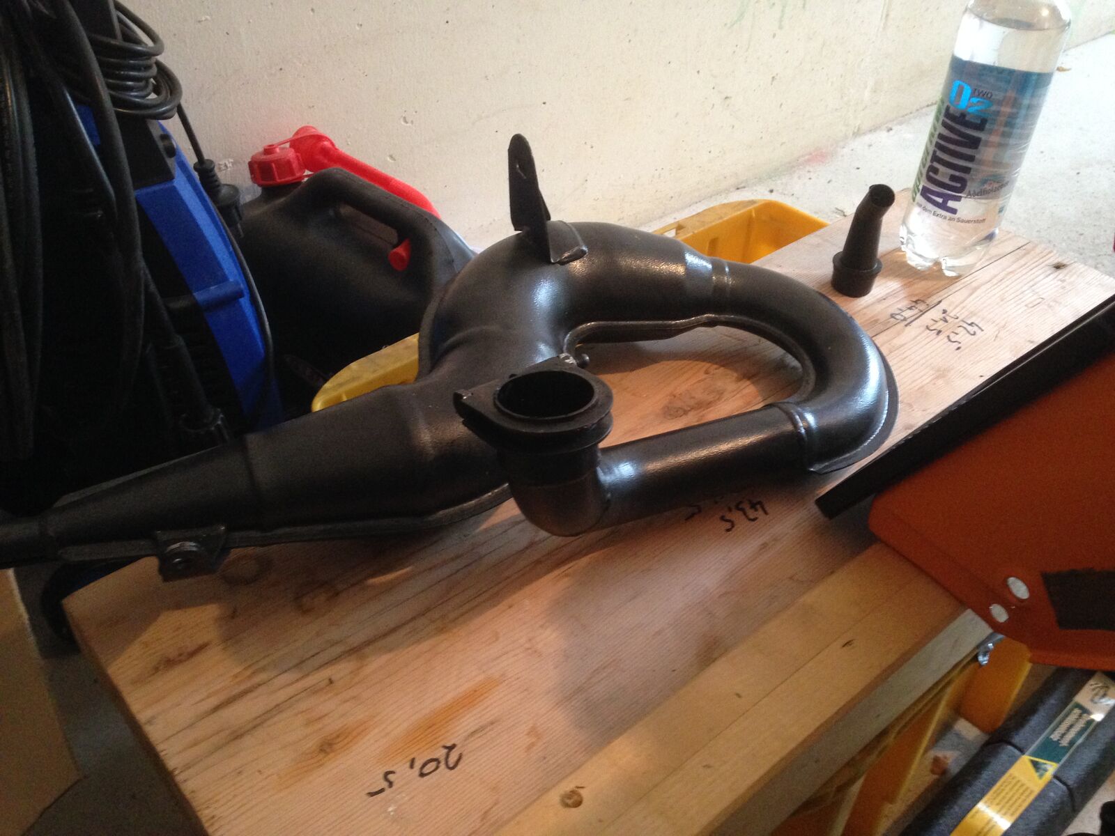

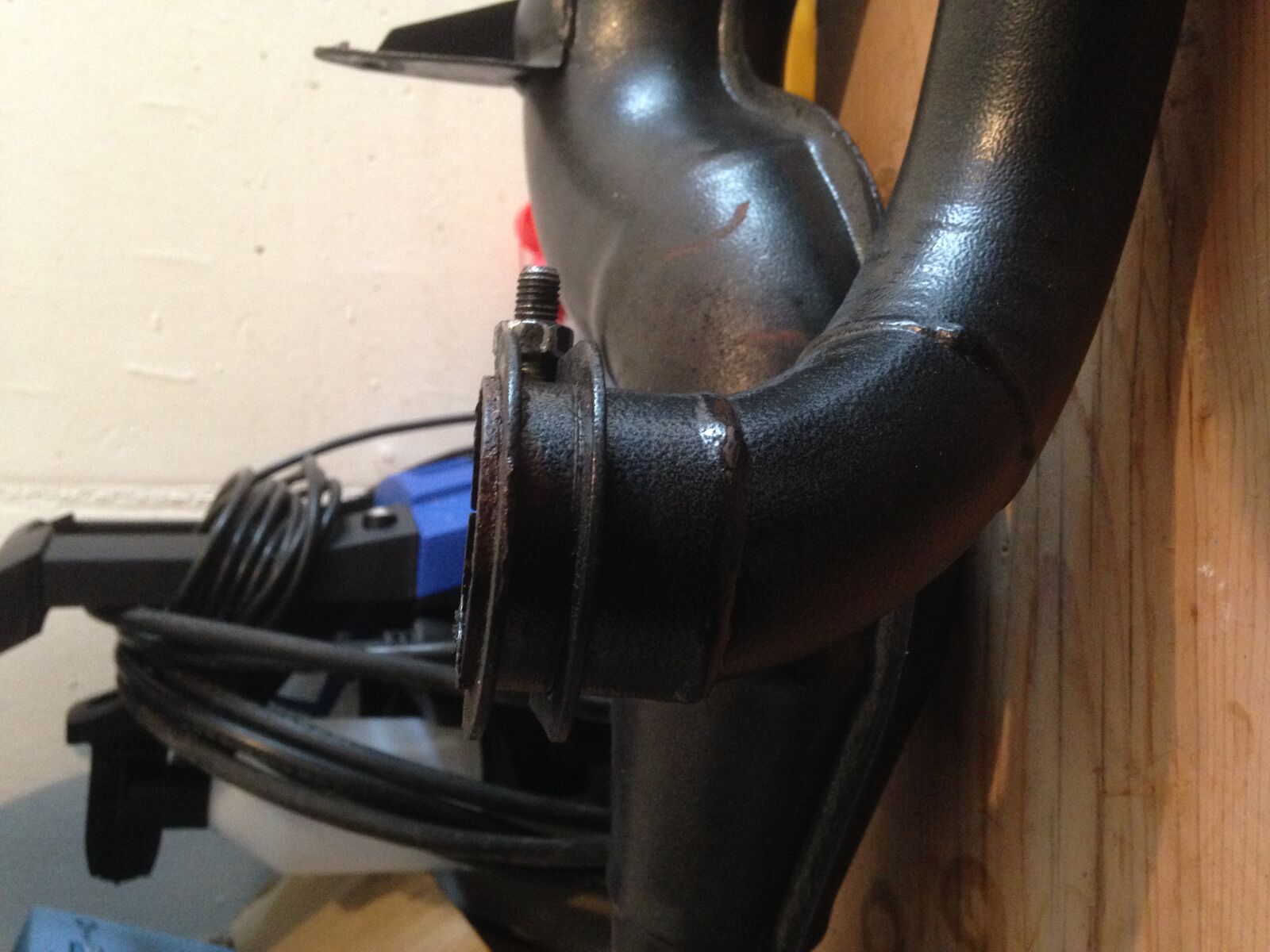

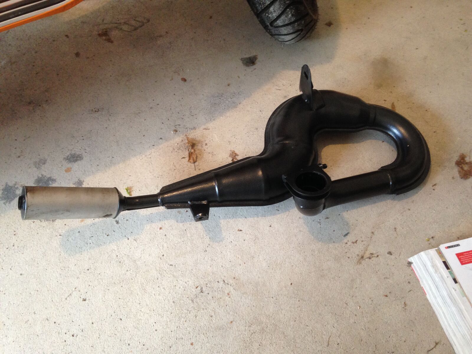

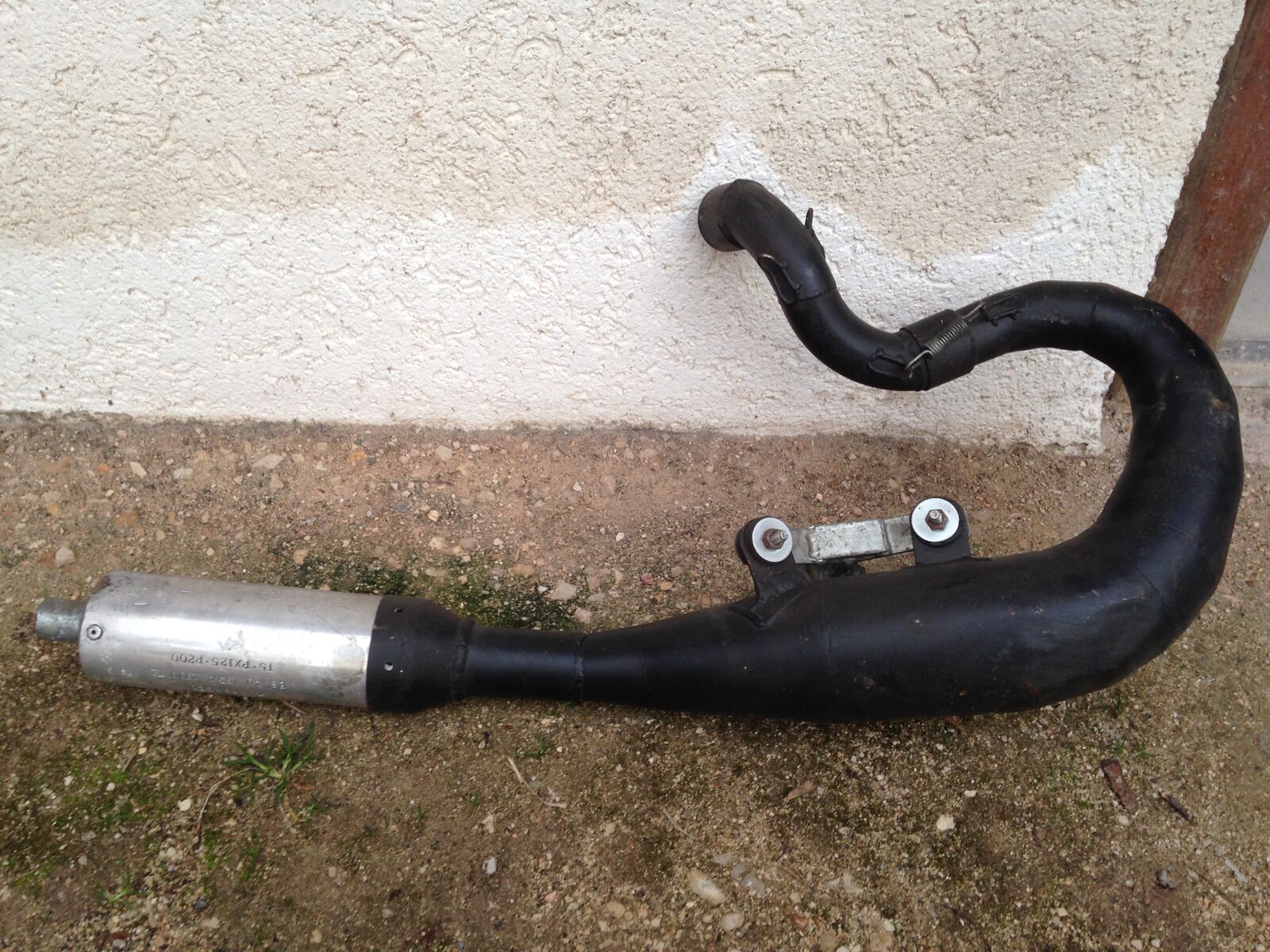

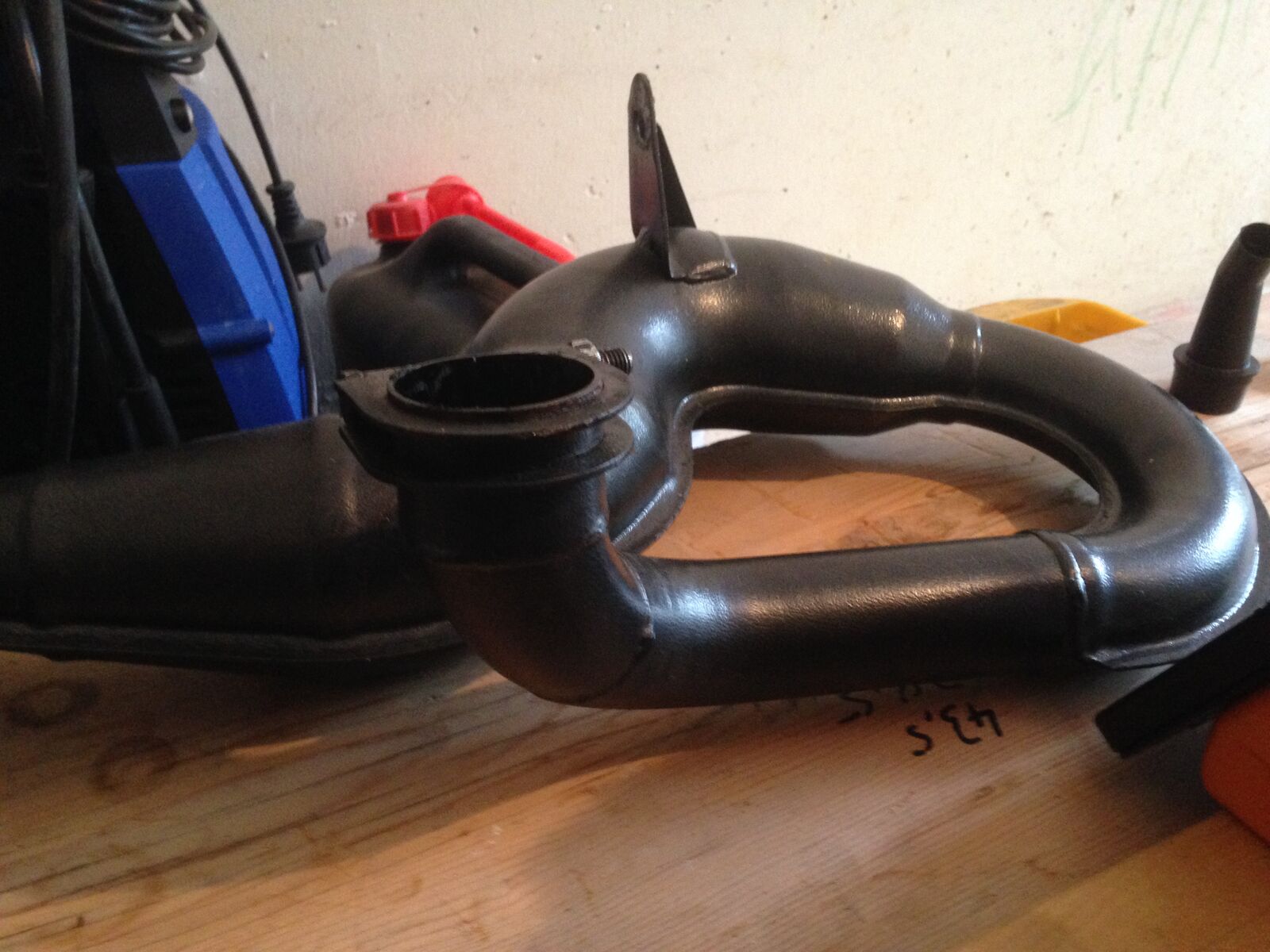

Hallo Vespa Freunde,

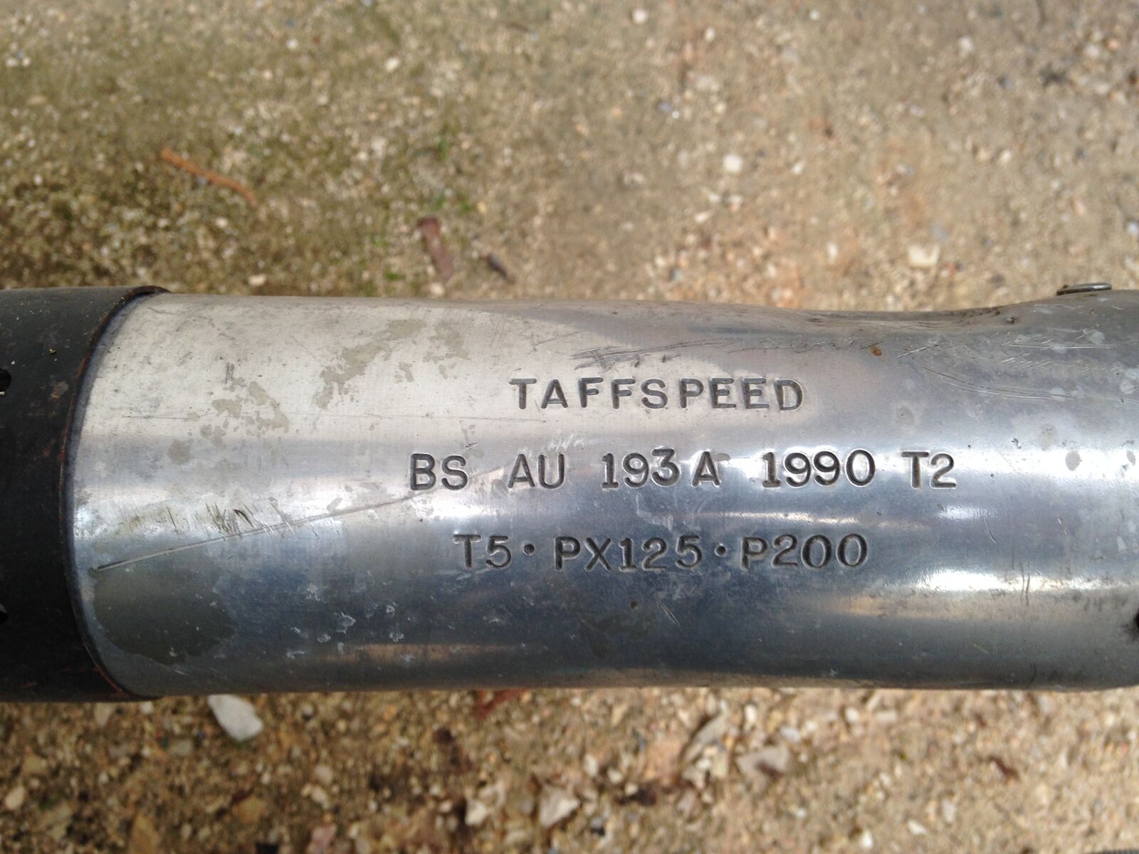

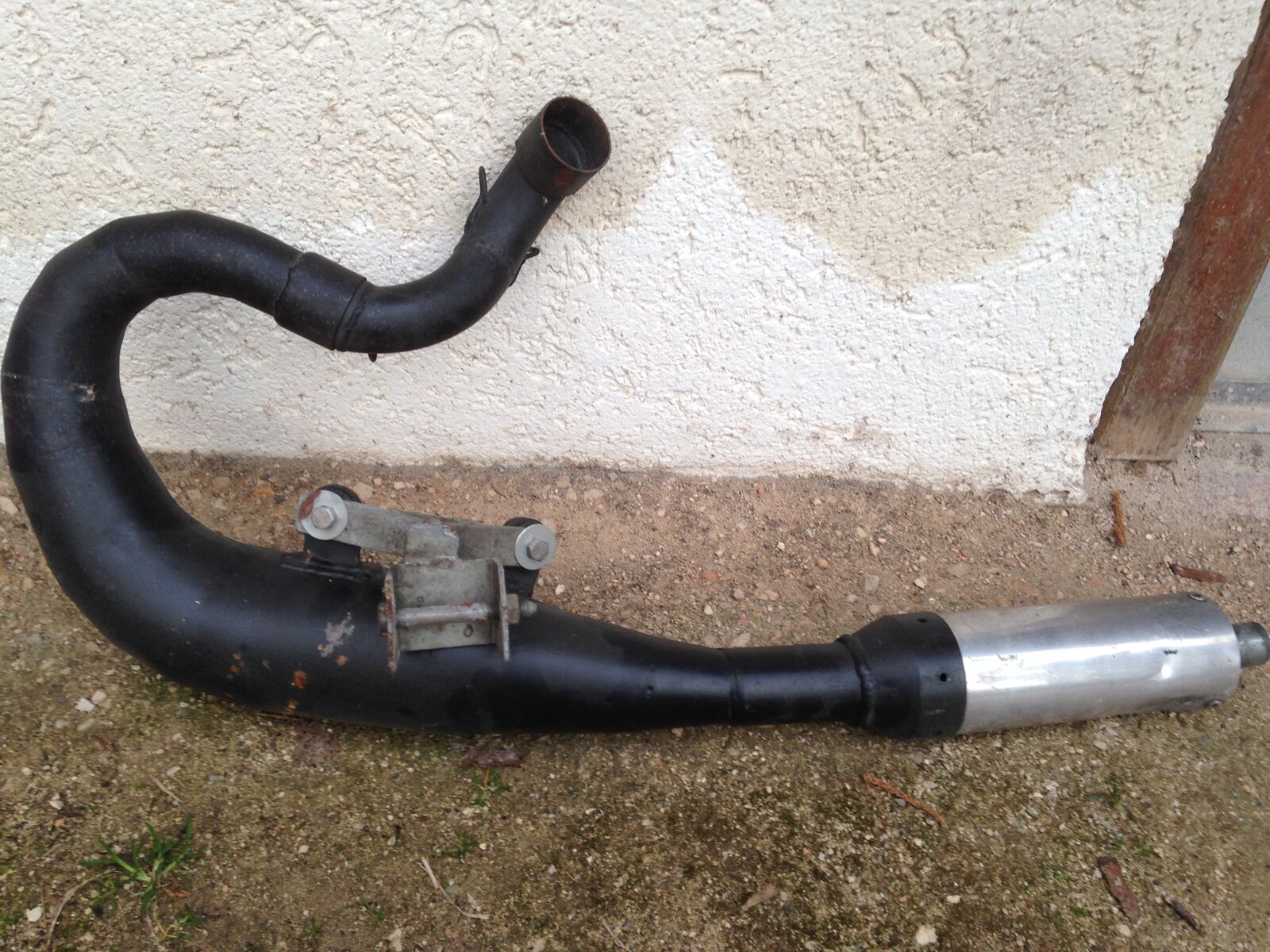

von mir stehen heute zwei Pötte für ne PX 200 zum Verkauf.
Zum einen, einen Taffspeed mit BSAU Nummer (war bei mir im Brief/Schein eingetragen). Habe ich damals bei meinem Motor dazugekauft gehabt und hatte ihn selbst nicht montiert bzw. in Betrieb gehabt.
Er hat leichte Flugrostflecken, sieht aber sonst TipTop aus. Im Enschalldämpfer ist keine Dämmwolle vorhanden und müsste ggf. gedämmt und der Schalldämpfer neu vernietet werden.
Ansonsten ist der Zustand auf den Fotos ersichtlich.
Mit einem anderen (Wechsel-)Krümmer lässt sich der Pott auch auf einer PX80-150 montieren.VHB: 130,- Euro ---> neuer Preis 100,- Euro
Der zweite Pott, aus dem Hause Polini, ebenfalls für eine (kleine) PX - righthand. Der Auspuff ist quasi wie neu und ist keine 10 km gelaufen!
Ja was soll ich großartig zu dem Pott schreiben ...VHB: 90,- Euro ---> neuer Preis 70,- Euro
Wie schon geschrieben, die Preise sind VHB. Die Versandkosten belaufen sich jeweils auf 6,- Euro. Gezahlt werden kann gerne per Paypal.
