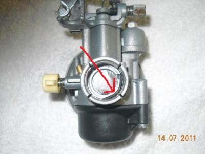

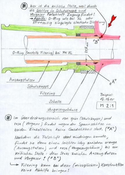

    Das mit dem Leerweg am Kickstarter ist normal, das Hochdrehen hingegen nicht. Ursache dürfte höchstwahrscheinlich Falschluft sein. Da dieses Thema gefühlt mindestens die Hälfte des Forums ausmacht, wirst du mit Hilfe der Suchfunktion sicher einer Lösung näher kommen.
    Ich bin mir einigermaßen sicher, dass 1989 schon kein Filzring mehr verbaut wurde. Wenn du der Gerät wieder zurück hast, solltest du mal den Vergaser ausbauen und einen Blick in den Flansch werfen, mit dem er auf den Ansaugstutzen gesteckt wird. Dort müsste sich ein O-Ring befinden.
    Von einem generellen Konstruktionsfehler einer Charge der PK 50 XL habe ich noch nie gehört. Wohl aber von einem Rundschreiben an Piaggiohändler, indem seinerzeit exakt zur Behebung des beschriebenen Problems die Verwendung einer fetteren Nebendüse empfohlen wurde. Das ist allerdings keine "nicht kostengünstige" Maßnahme, sondern sollte mit einer Investition unter 5 Euro behoben sein.
    Ansonsten befürchte ich, dass das Problem an dem dem Roller abgewandten Ende des Schraubenschlüssels zu suchen ist. Eine PK XL hat im Regelfall (außer sehr frühe Exemplare) keinen Filzring am Ansaugstutzen, sondern einen O-Ring im Vergaserflansch. Die Kombination beider Teile kann auch schon mal zum Gegenteil des gewünschten Effekts führen.
    Der Einfachheit halber würde ich zuerst mal den Vergaser selbst prüfen, nicht dass da einfach nur die Schrauben des Deckels lose sind oder eine der 4 Laschen am Flansch bei Montageversuchen abgebrochen ist oder so.
