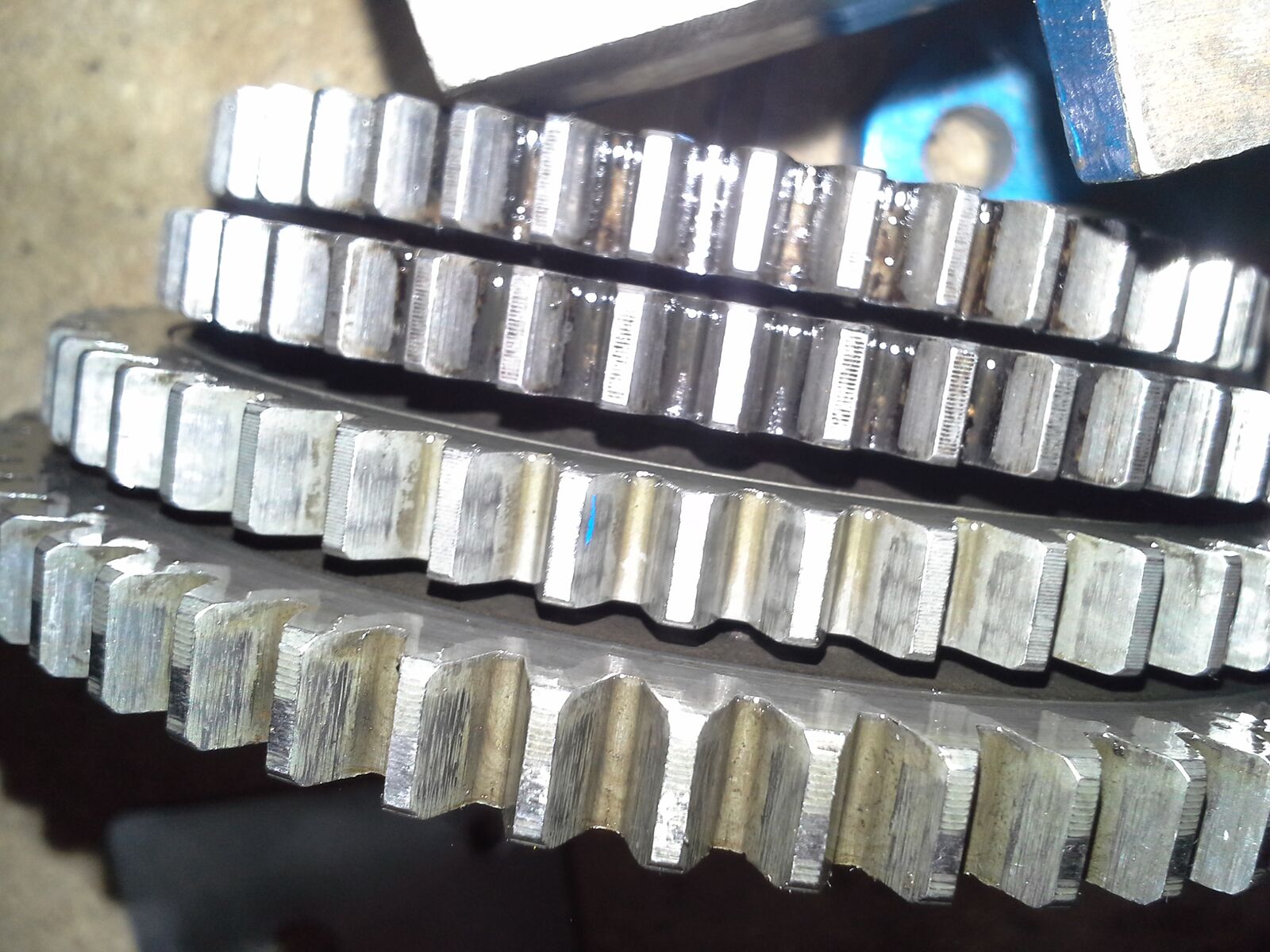

    Es gab keine Gangspringprobleme und auch sonst sind an den Getrieberädern, der Nebenwelle, dem Kupplungskorb überall noch alle Zähne dran.

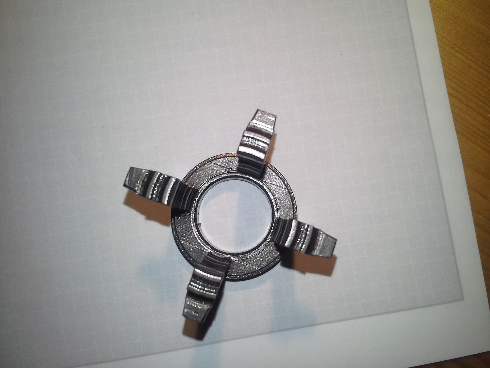

    Da ich nicht weiß was die "Rastflanken" der Zahnräder sind hier mal 2 Fotos. Ich hoffe die "Rastflanken" sind drauf und Du kannst etwas
    darauf erkennen. Falls die Fotos falsch sind, bitte Bescheid geben.
    Da ich sonst keine andere Idee habe wird es wohl doch ein Halbmondkeil gewesen sein.

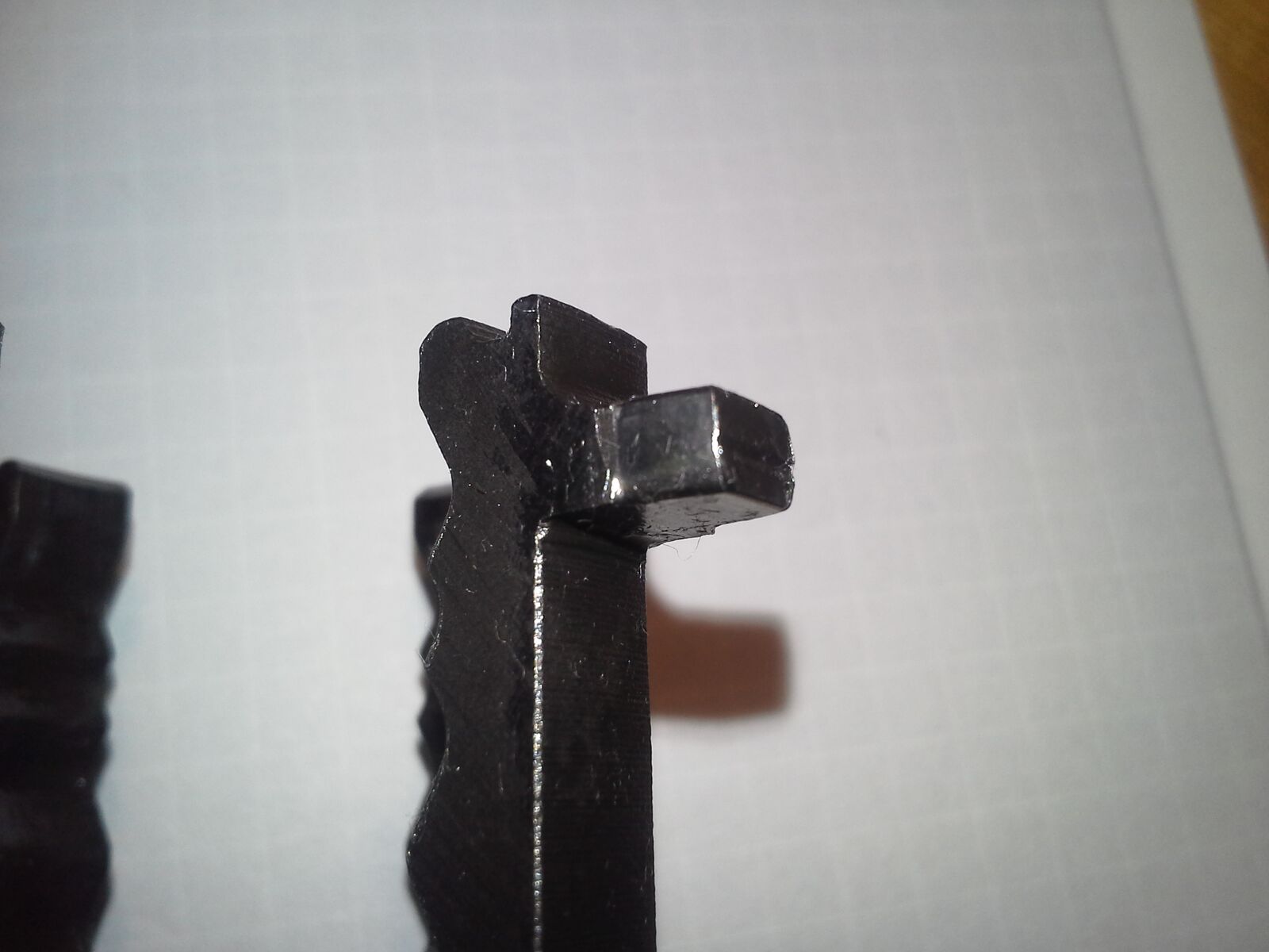

    Ich hatte ja gehofft dass bei der Schaltklaue irgendwas abgebrochen wäre damit ich wüsste woher die Metallteil stammen.
    Aber leider fehlt da nix.

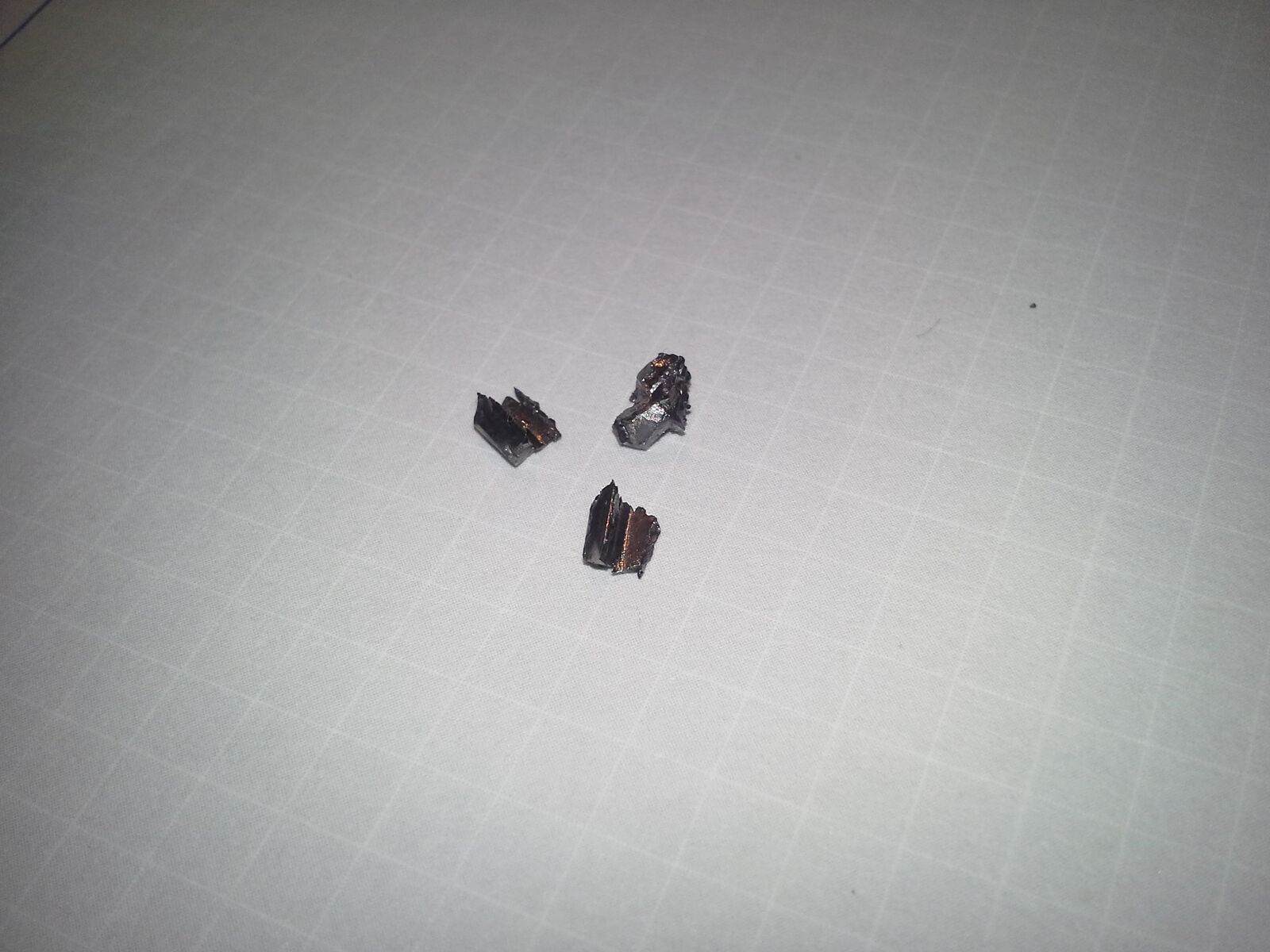

    Hier mal ein Bild von den Metallteilen welche ich gefunden habe. Ich hoffe man kann es erkennen.
    Ich sehe einfach im Motor nichts wo was fehlen könnte. Habe jetzt auch die Kupplung auseinandergebaut. Auch alles da.
    Vor ca. 1 Jahr hatte ich mal die Kupplungsbeläge getauscht und habe keinen Halbmondkeil vorgefunden. Da ich nicht wusste
    ob überhaupt einer verbaut war oder ob er in den Motor gefallen war, habe ich den Motor zum 1. Mal gespalten. Hatte damals
    aber wirklich gut geschaut und keinen gefunden. Da an einer anderen Stelle auch kein Halbmondkeil verbaut war, bin ich
    davon ausgegangen, dass gar keiner verbaut war. Sonst fällt mir wirklich nix mehr ein wo die Splitter sonst noch herkommen
    könnten. Habt Ihr noch eine Idee??

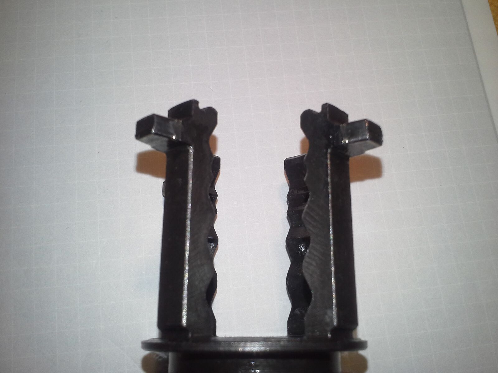

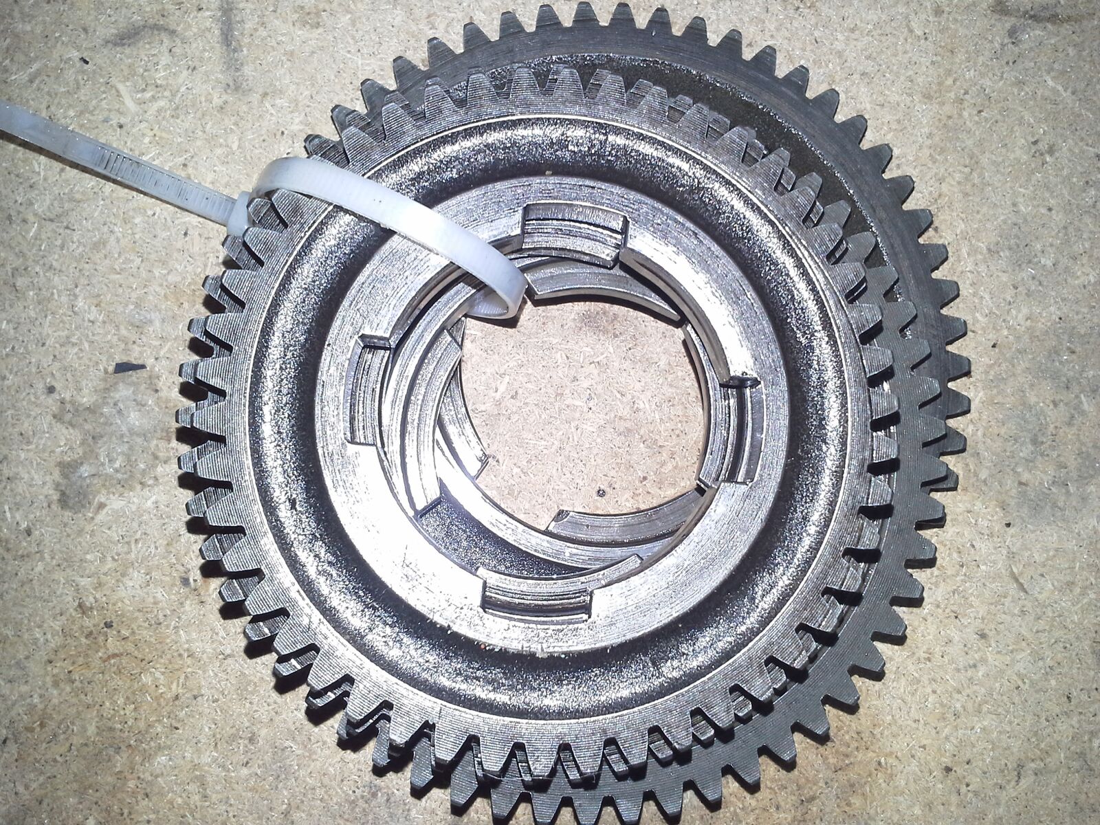

    Uuuund gleich die nächste Frage. Ist es normal das ein "eingelegtes" Zahnrad so viel Spiel aufweist bis es "blockiert" also
    greift? Die Aussparungen in den Zahnrädern im Verhältnis zu den Bolzen der Schaltklaue würden dafür sprechen. Aber ist das
    wirklich normal? Da gestern Herr Emmerich 60 geworden ist, hab ich auch gleich wieder ein Video darüber gemacht. Es handelt
    sich um das Zahnrad wo ich mit meinem Drecksfinger dran gehe :P .

    Was meint Ihr zur Schaltklaue, ist die abgenutzt?

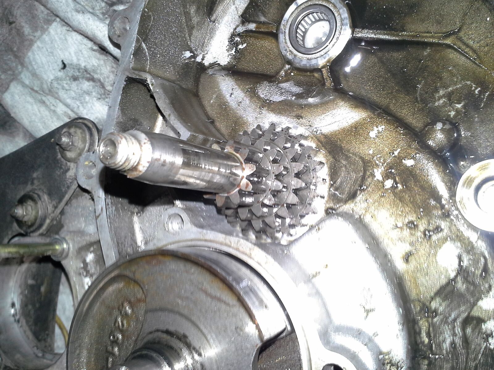

    Ist es normal dass die Welle wo die "Gänge" drauf sind (Getriebewelle???) eiert ?
    Zur Verdeutlichung hier mal ein Video dazu.
    Das Gegenstück, müsste die Kupplungswelle sein, hat dafür enorm Spiel.
    Hier auch ein kurzes Video dazu.
    Da ich schon einige gehäckselte Metallteile gefunden habe, den Verursacher aber noch nicht ausmachen konnte, will ich nun das Getriebe runternehmen um mir die Schaltklaue anzuschauen.
    Kann man das Ding einfach "raushauen" oder wäre es besser ich "zerlege" das Getriebe besser solange es noch im Motorblock ist? Hintergrund ist, das Gummihammer nix gebracht hat, Holz +

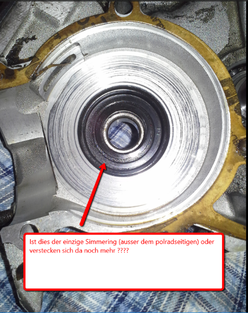

    Und gleich noch eine Frage hinterher. Ich habe den polradseitigen Simmering (wegen der Nebenluft) schon vor ein paar Monaten gewechselt. Leider
    ohne Wirkung. Jetzt möchte ich noch den/die verbliebenen Simmeringe wechseln. Ist dies der einzige Simmering im Motorblock (ausser dem polseitigen) oder
    gibt es da noch einen/mehrere. Ich habe mal ein Bild dazu angehängt.
    Wie immer, vielen vielen Dank für das Lesen meines Beitrags und noch mehr Dank für das Beantworten.
    Danke sagt Everon

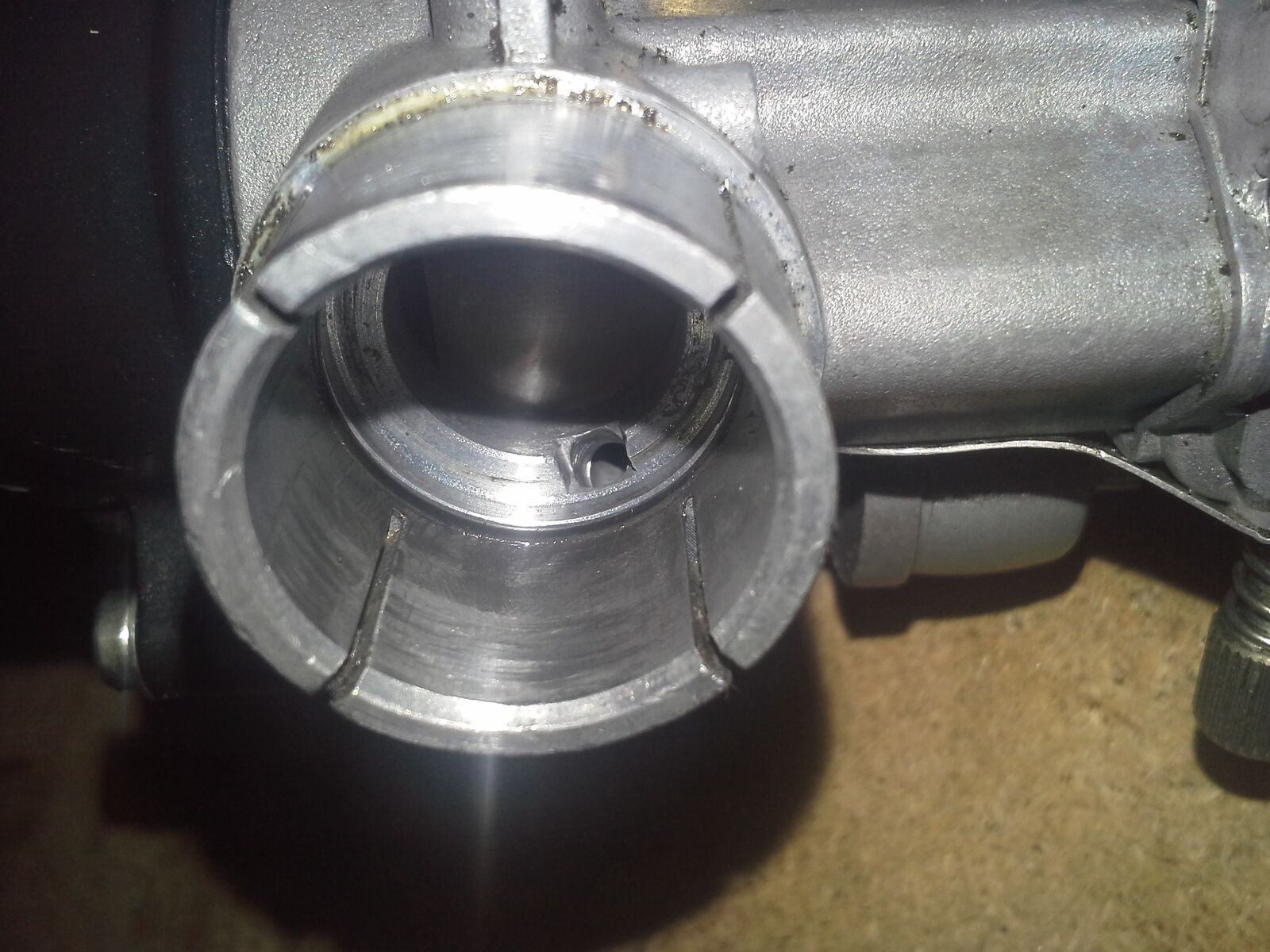

    Im Bild seht Ihr meinen Vergaser, sowohl der alte als auch der neue ist mit O-Ring. Bräuchte dann doch eigentlich keinen Filzring, oder?
    Es ist auch kein alter Filzring mehr drin, hab mit einem Draht rumgepult und höre dass er auf Metall kratzt.
    Kann da was am Ansaugstutzen nicht stimmen.
    Weiß noch jemand einen Tip wie man das dicht bekommt?
    Bin für jeden Hinweis dankbar !!!!
    Vielen Vielen Dank im Voraus.
    Everon

    Also musste es ja das Benzingemisch sein. Also Vergaser runter und dann hab ich mir (sorry aber ich weiß echt nicht wie das Teil
    heißt) das Ding angeschaut was über dem Ansaugstutzen ist. Also die Gummitülle mit einem Metallabschluss zum Motor hin. Die
    wird hinten durch eine Art "Sprengring" gesichert. Und der "Knubbel" war hinter dem Sprengring, was aber überhaupt keinen Sinn machte, also den "Knubbel" vor den Sprengring. Dadurch wanderte die "Umhüllung" des Ansaugstutzens weiter nach hinten und ich konnte wahrscheinlich den Vergaser weiter auf den Ansaugstutzen schieben so daß dieser keine Falschluft mehr zog.
    So meine Theorie.
