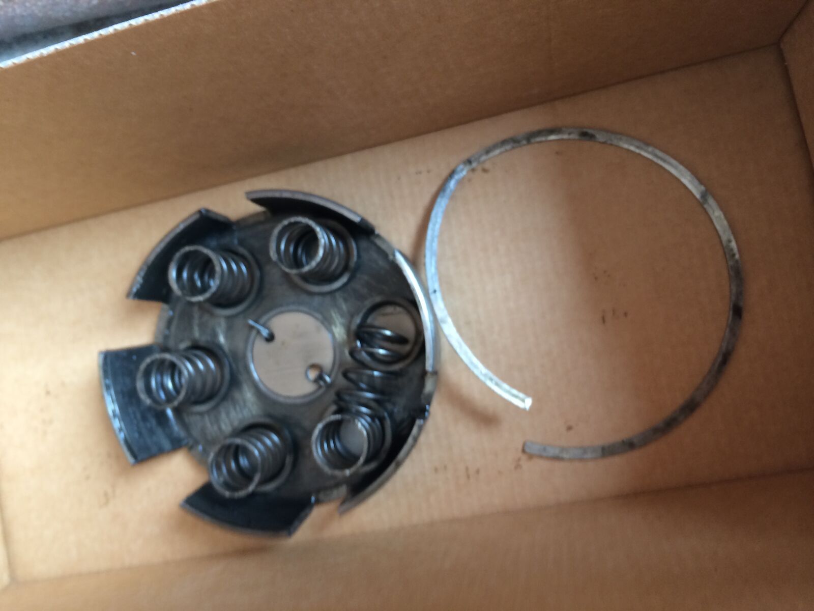

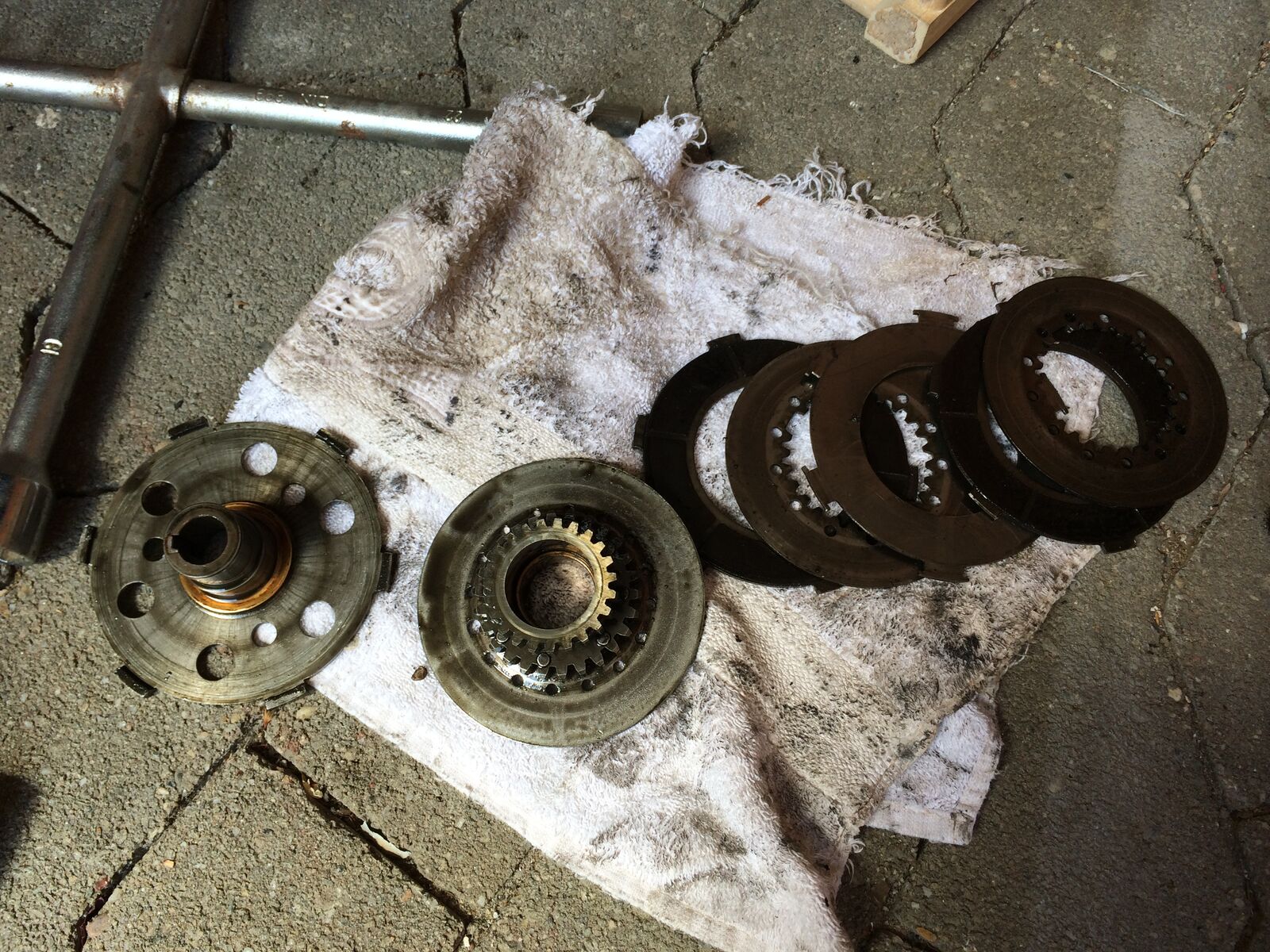

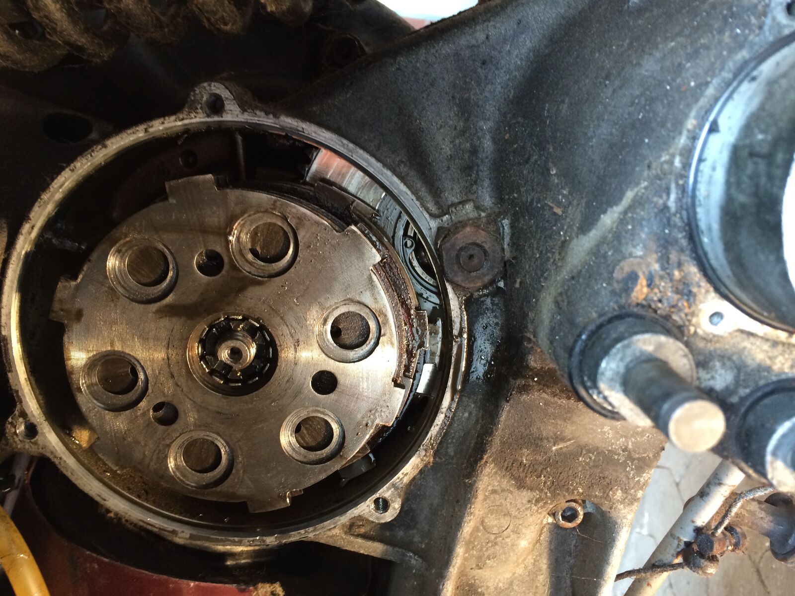

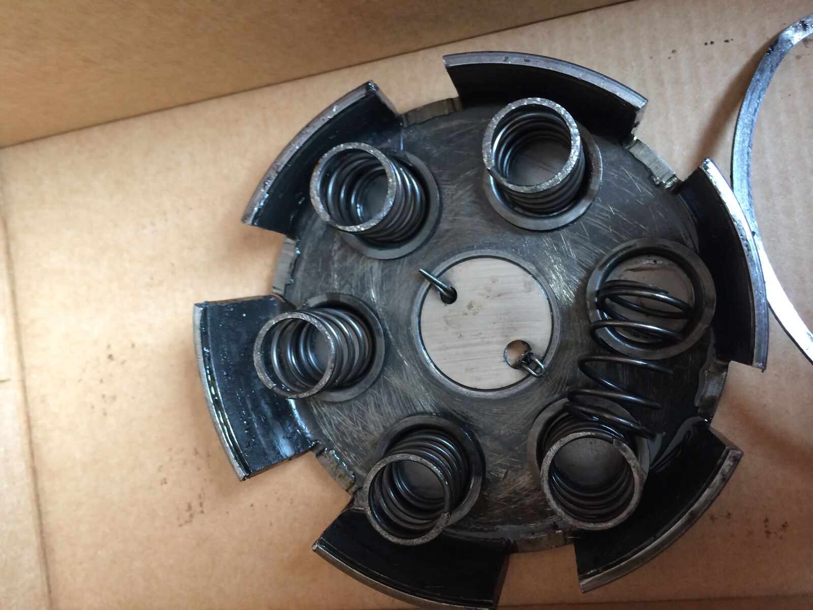

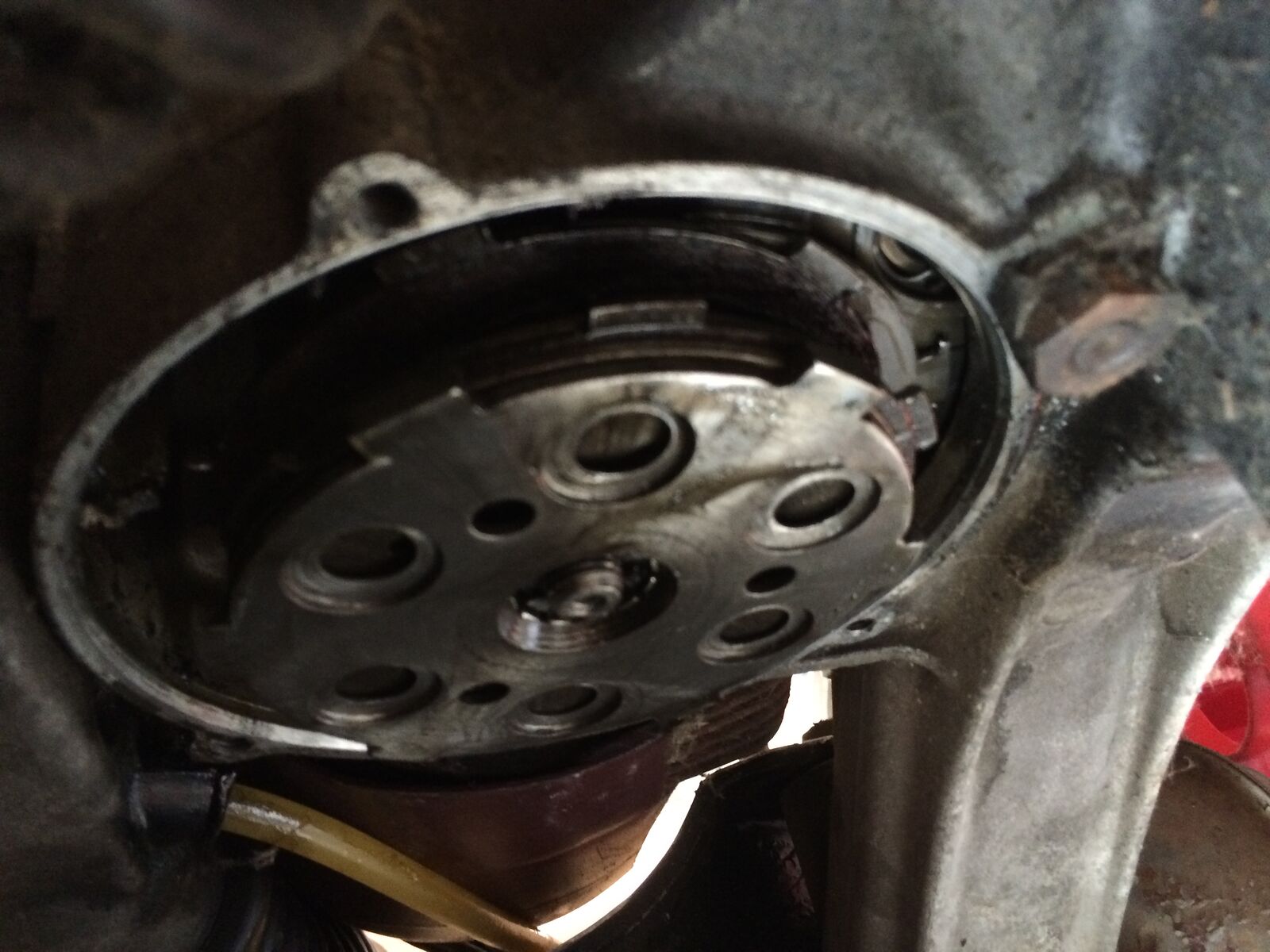

gucken ist nicht so eine sache
also backe ab, kupplungszug unten loesen (schraubnippel) dann den kupplungsdeckel
abschrauben und gucken was du vorfindest. im deckel hat es den messingfarbenen druckpilz
nicht verlieren !
und mal gucken was du so…
ok, ich denke ich werde es selbst machen. die werkzeuge sind jetzt nicht zu teuer.
ich bin jetzt bei der arbeit, aber habe vorher nochmal kurz geschaut, wie sich der kickstarter verhält. und zwar ist folgendes:
wenn ich ihn trete, kommt kaum widerstand, man hört aber dass sich was bewegt (dreht?). jedoch greift er nicht im bezug auf den motor. also der motor dreht sich nicht.
hilft das zur weiteren diagnose oder zum ausschluss von problemen?
