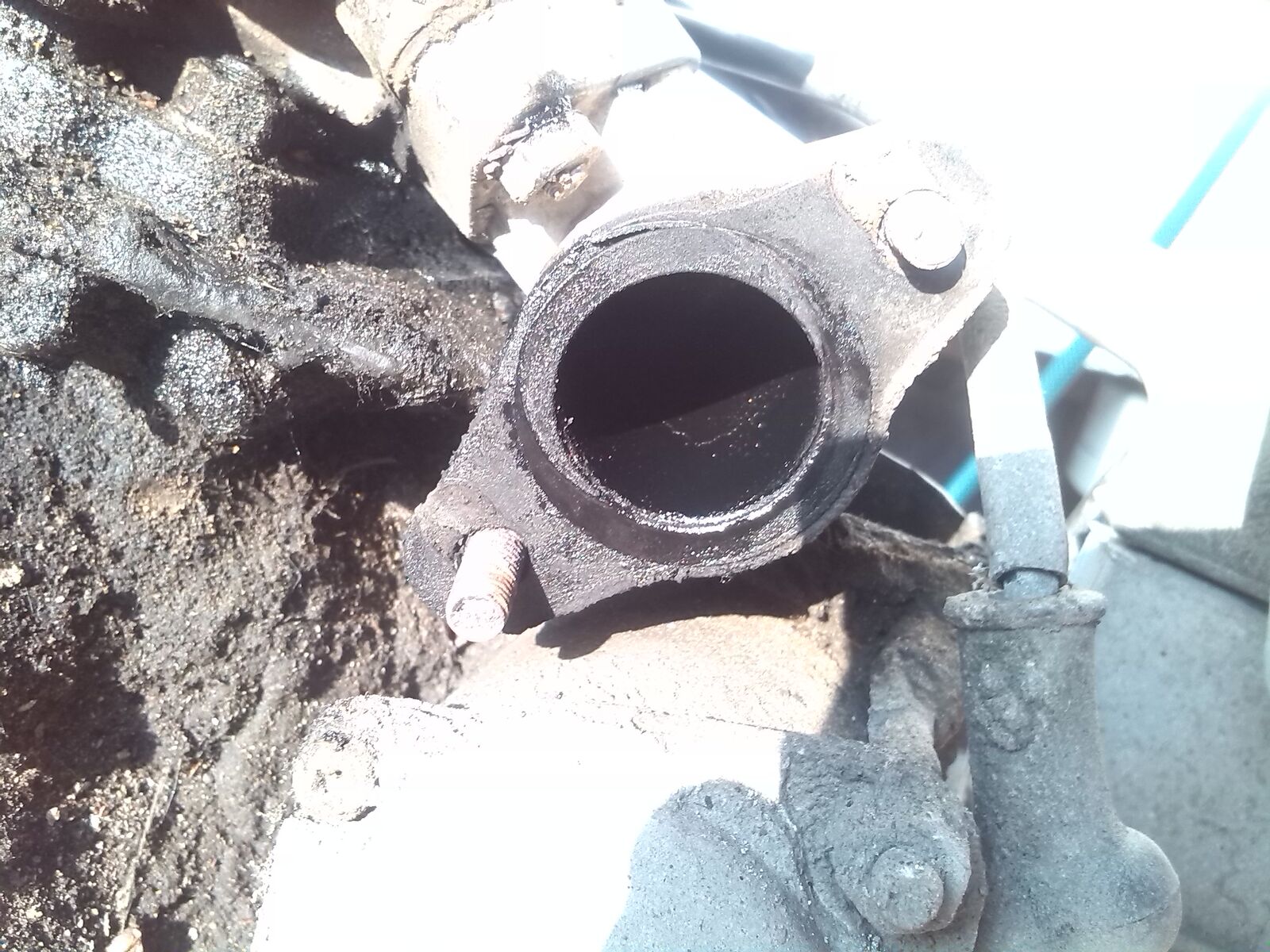

    Mann, oh Mann. Also da sind wohl doch ein, zwei unglückliche Umstände am Start... Der neue Auspuff hat nämlich keine Verbesserung gebracht, aber da sie anspringt, teilweise alleine hochdreht und / oder das Gas nicht annimmt, habe ich den Gaser nochmal ausgebaut, weil ich mir dachte, ich check das Ding jetzt zum vierten Mal durch... und habe dabei das (siehe Foto) gefunden.
    An der Ansaugstutzenhülse ist einer der vier "Halter" gebrochen. Der war zwar noch mit verschraubt, aber kann es sein, dass durch die Vibration trotzdem Falschluft angesaugt wird an dieser Stelle (trotz des O-Rings im Vergaser) ??? Bitte gebt mir eure fundierte Einschätzung. Bestellen muss ich das Ding eh gleich, aber es macht mir Hoffnung, falls dieser Defekt negative Auswirkungen haben kann.

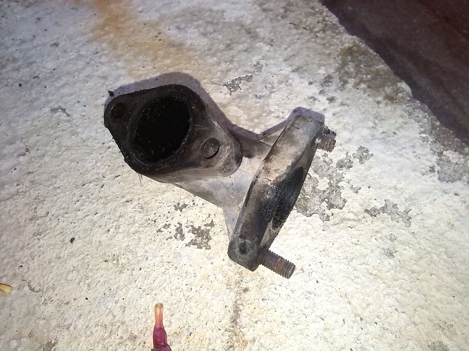

    Also es ist definitiv der Auspuff. Habe den heut mit auf Arbeit genommen. Mit 10 bar Druckluft abgedichtet reingedrückt von oben und dann unten abwechselnd, es kam KEIN Lüftchen durch. Nicht der geringste Hauch. Unglaublich eigentlich. In den Waschtisch gestellt und bis oben hin mit Kaltreiniger aufgefüllt, es kam KEIN Tröpfchen unten raus. Nach fünf Stunden Einwirkzeit mit Gummihammer abgeklopft und unten mit Schraubendreher reingestochert und auf einmal läuft die ganze Siffe raus. Ausgeleert, Spiritus rein, angezündet und ein paar Minuten fakeln lassen. Nochmal reichlich gespült mit Kaltreiniger und dann wieder mit Druckluft rein. Bläst wieder wunderbar aus beiden Öffnungen!!! Bis ich den neuen Krümmer bekomme, lass ich den Kaltreiniger noch einwirken und ich gehe schwer davon aus, dass wenn ich alles wieder zusammenbaue, die Kiste wieder schnurrt. Das er überhaupt noch gelaufen ist im Standgas, liegt wohl daran, dass er die weinigen Abgase im Standgas durch den undichten Krümmer rausdrücken konnte. Siehe Foto von der Zylinderhaube vom 24. Mai oben. Da haben die Abgase rausgedrückt. Als ich noch richtig fahren konnte, war wohl der Auspuff noch nicht richtig dicht, aber irgendwann war halt dann Schicht im Schacht. Ich hoffe bis zum WE wieder fahren zu können!!! Freu.de :D

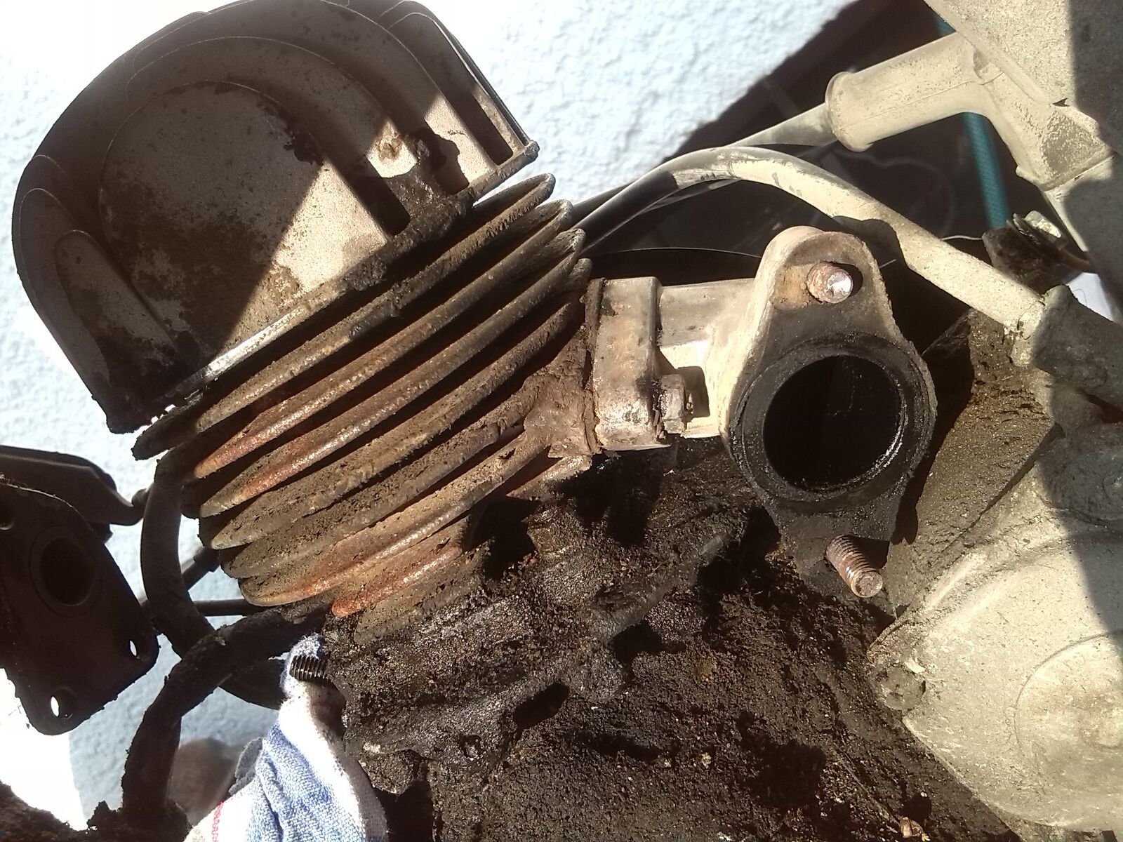

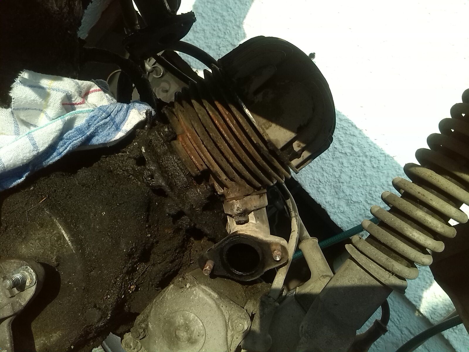

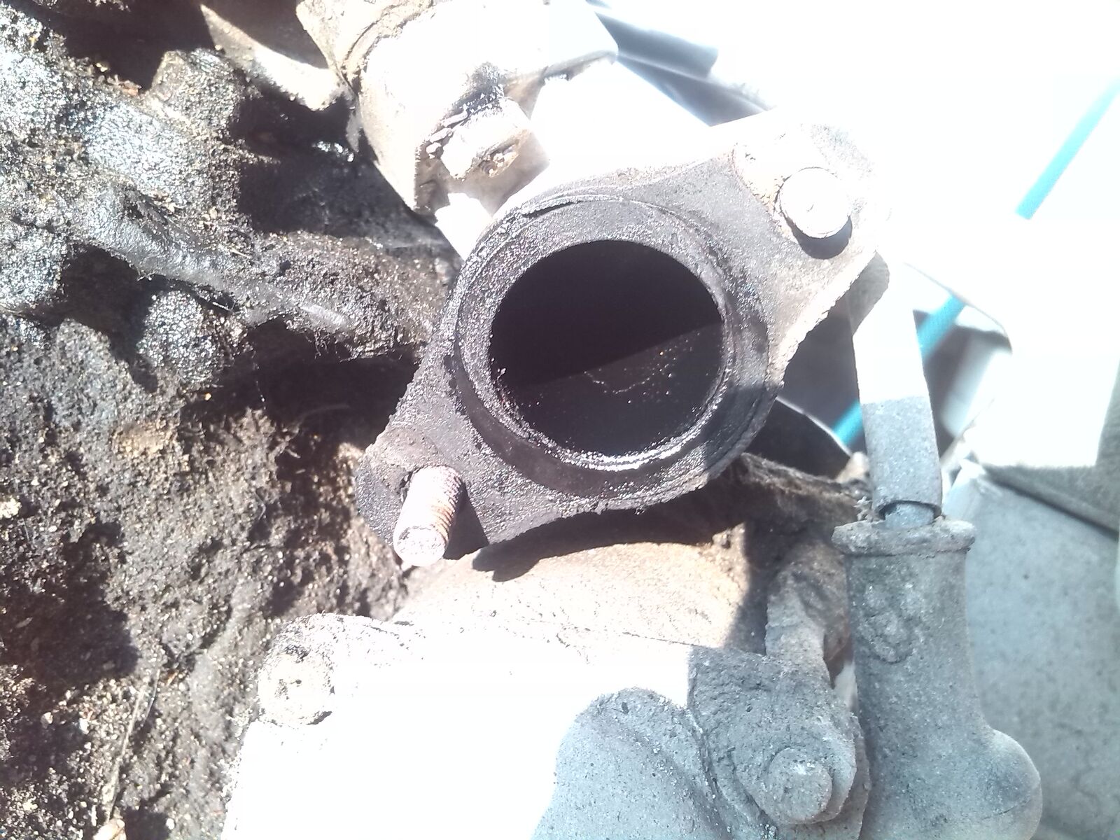

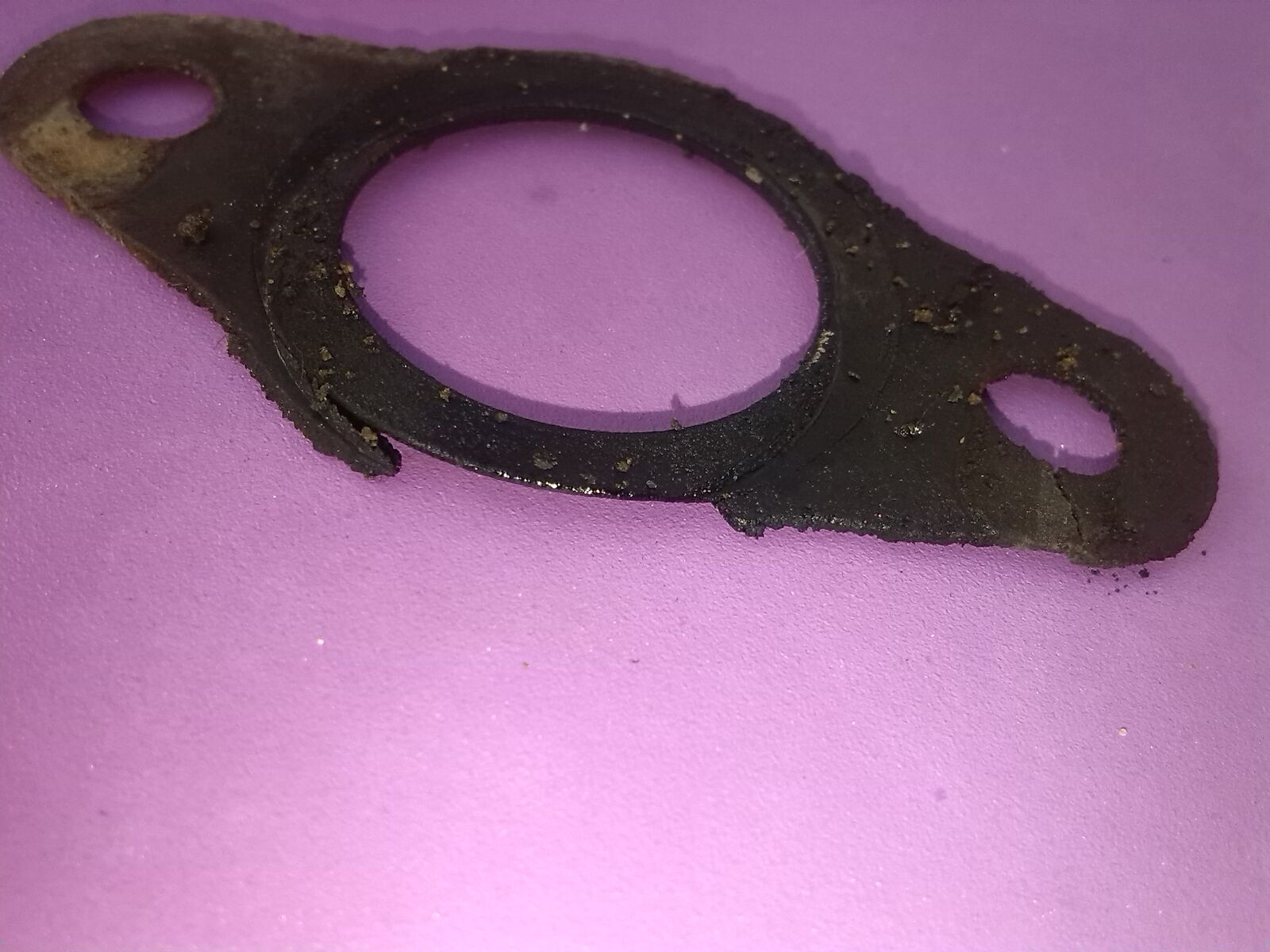

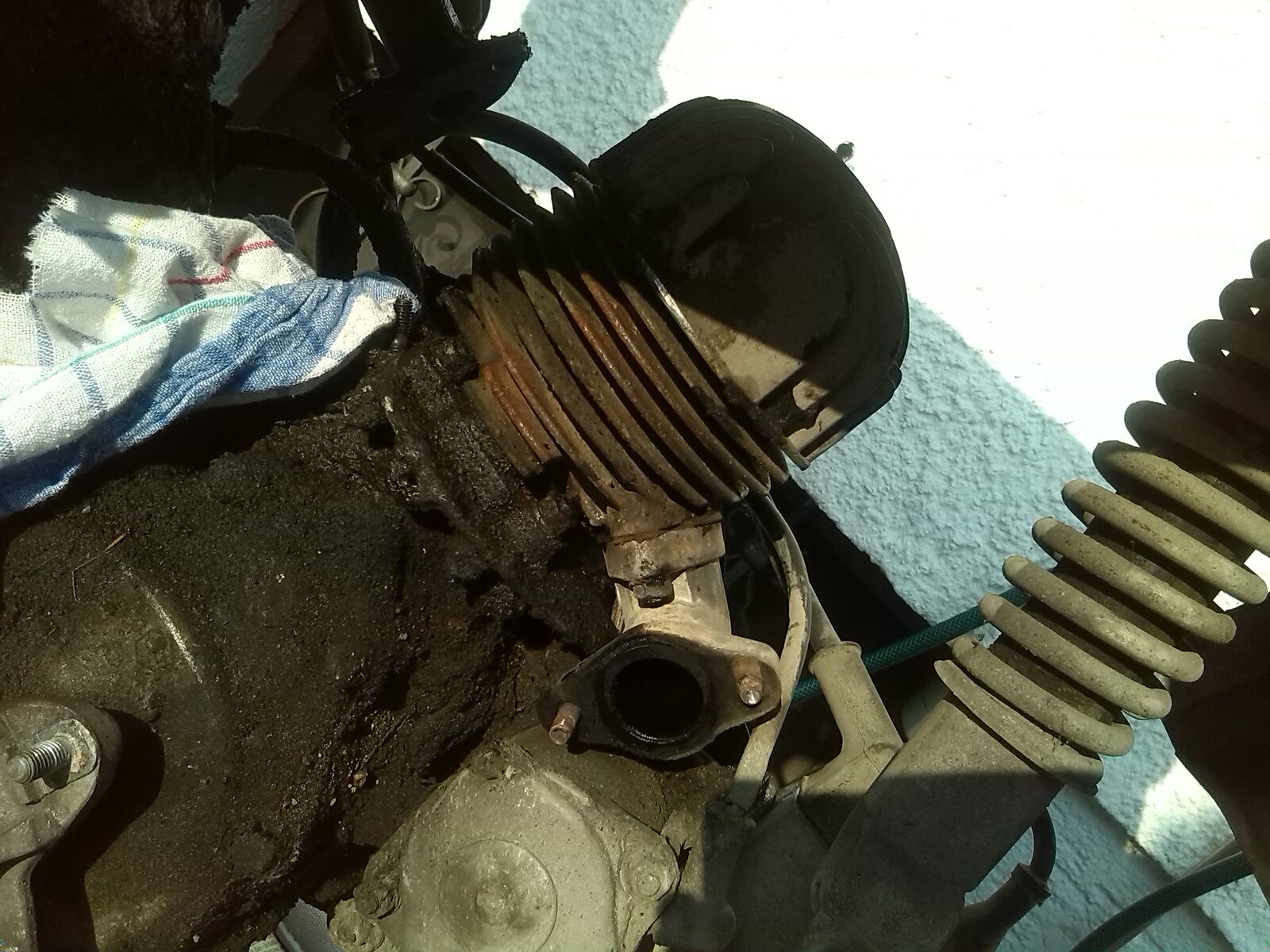

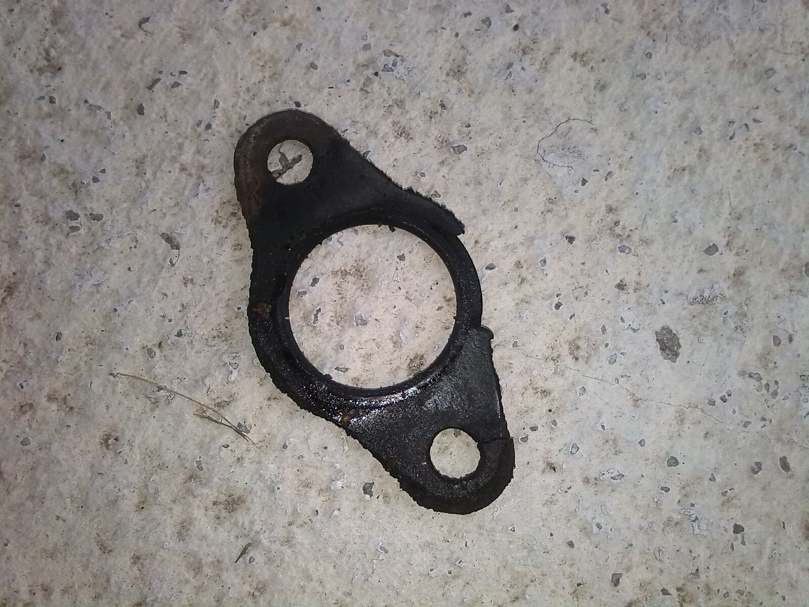

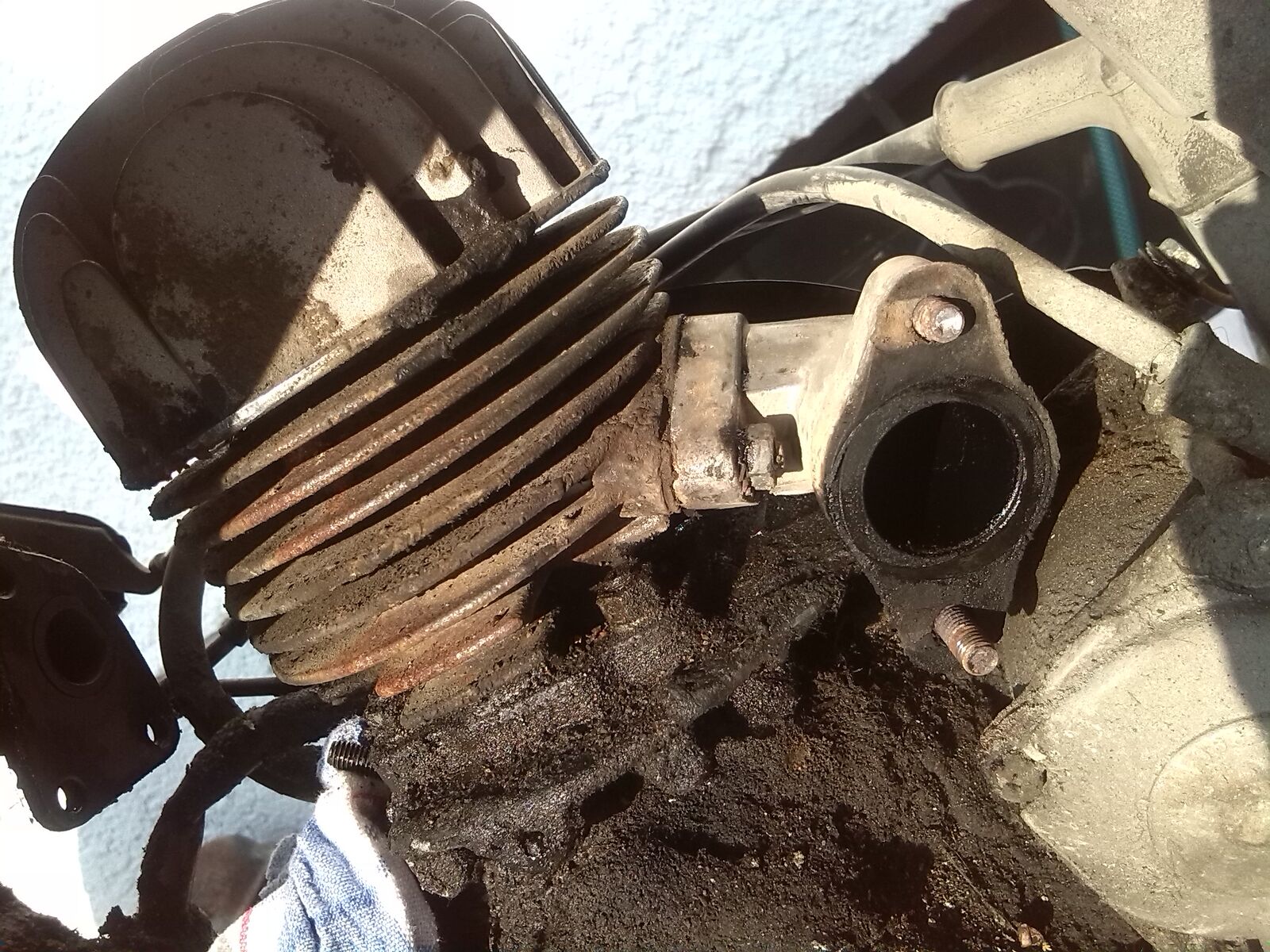

    danke an Hedgebang und Hosch. Ihr habt meinen Ergeiz geweckt und ich habe heute im Alleingang das erste Mal den Motor abgesenkt. :P Siehe Fotos anbei. Resultat: Der Krümmer ist am Auslass undicht gewesen, an der unteren Schraube hat es sauber rausgesickt. Eine der beiden Schrauben ist auch gleich samt Mutter abgerissen. Der Auspuff ist m. E. nach komplett zu. Wenn ich versuche am Auslass hineinzupusten, stoße ich sofort auf Widerstand. Ich bekomme nicht mal 100ml Luft reingeblasen. Ist das normal ??? Er rasselt auch stark, wenn mann ihn schüttelt. Neuer Krümmer samt Dichtungen ist bestellt. Freue mich auf eure Einschätzung.

    Danke für eure Tipps, vorab habe ich mal den Auspuff im Standgas ca. 20 Sekunden zugehalten, der Motor geht nicht aus...! da ist wohl am Krümmer doch die Dichtung im Eimer und da kommt dann evtl. das Gesicke her.

    Habe die Zylinderhaube abgebaut zwecks Zylinder inspizieren (Kompression 8 bar). Die Haube ist hinten außen vollgesickt mit (Getriebe?) Öl. Auch die untere Schraube der Krümmerverschraubung ist voll mit Öl. Sieht für mich so aus, als ob die Dichtung vom Kupplungsgehäuse undicht wäre und da bei laufenden Motor das Öl herausgepresst wird...? Hinsehen kann ich da nicht, weil der Motor nicht ausgebaut ist. Ist da evtl. ein Zusammenhang? (Falschluft? Kupplungsgehäusedichtung?) Ich glaube, ich komm an einer Werkstatt nicht vorbei...
