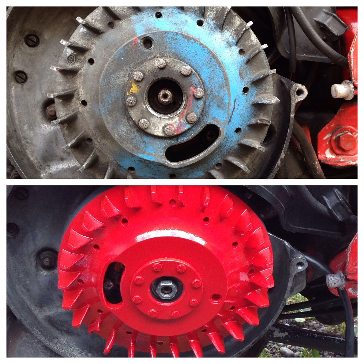

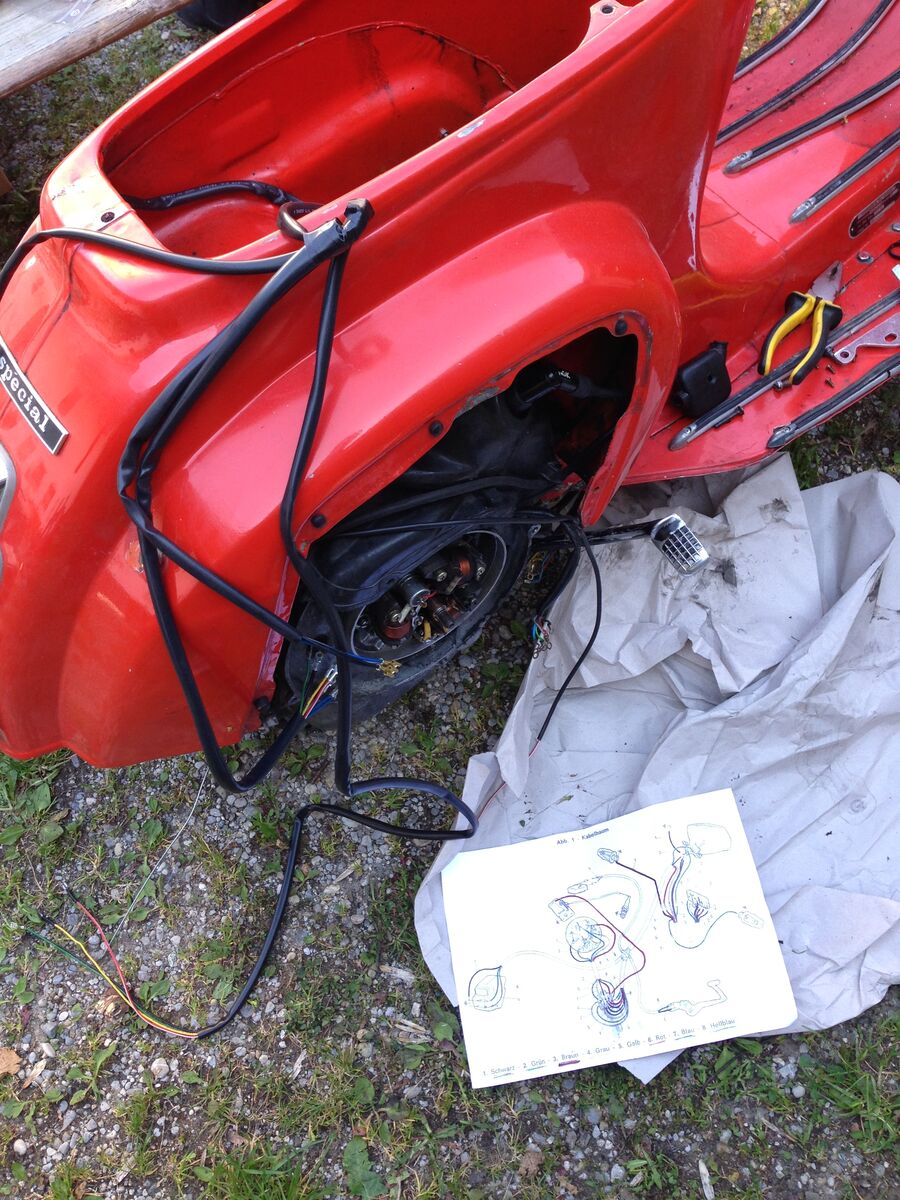

    Hallo zusammen!
    Es ist viel Zeit vergangen seit dem letzten Eintrag hier und auch viel Zeit, die ich an meiner Vespa verbracht habe. Hier ein kurzes Update:
    1.: Die alte verbastelte Elektrik ist draußen und ein neuer Kabelbaum drin!!
    2.: Neue, originale Unterbrecher-Zündgrundplatte von Piaggio ist verbaut (Zum Farbtest ist jetzt auch das Polrad lackiert :/ )
    3.: Vergaser gereinigt
    4.: Zündkerze gewechselt
    5.: Neuer Benzinschlauch (mit Krümmer um ein Abknicken zu vermeiden)
    6.: Wie das so ist, habe ich hier und da natürlich auch ein paar Schönheitskorrekturen gemacht, wie z.B. kleinere Schweißarbeiten um Roststellen unterm Lack loszuwerden, die Kanten sind neu gedengelt - und die Bestellung mit Kaskade, Trittleisten und kleinerem Rücklicht ist schon da! ;)
    Langer Rede kurzer Sinn: Doch was nutzt es, wenn sie wieder gut in Schuss ist, wenn sie nicht anspringt!
    Denn genau das ist im Moment das Problem!Die Zündkerze hat jedenfalls einen Funken und das Rücklicht leuchtet beim Anschieben. Daraus habe ich geschlossen, dass Zündgrundplatte und Kabelbaum schon mal nicht das Problem sein können. Benzin kommt in den Vergaser und auch die Zündkerze ist nach ein paar mal Kicken feucht. "Abgesoffen" kann sie auch nicht sein, denn beim Ankicken ohne Zündkerze kam auch kein überschüssiges Benzin raus.
    Habt ihr eine Idee, woran es liegen könnte?
    Anbei ein paar Bilder zum Fortschritt
