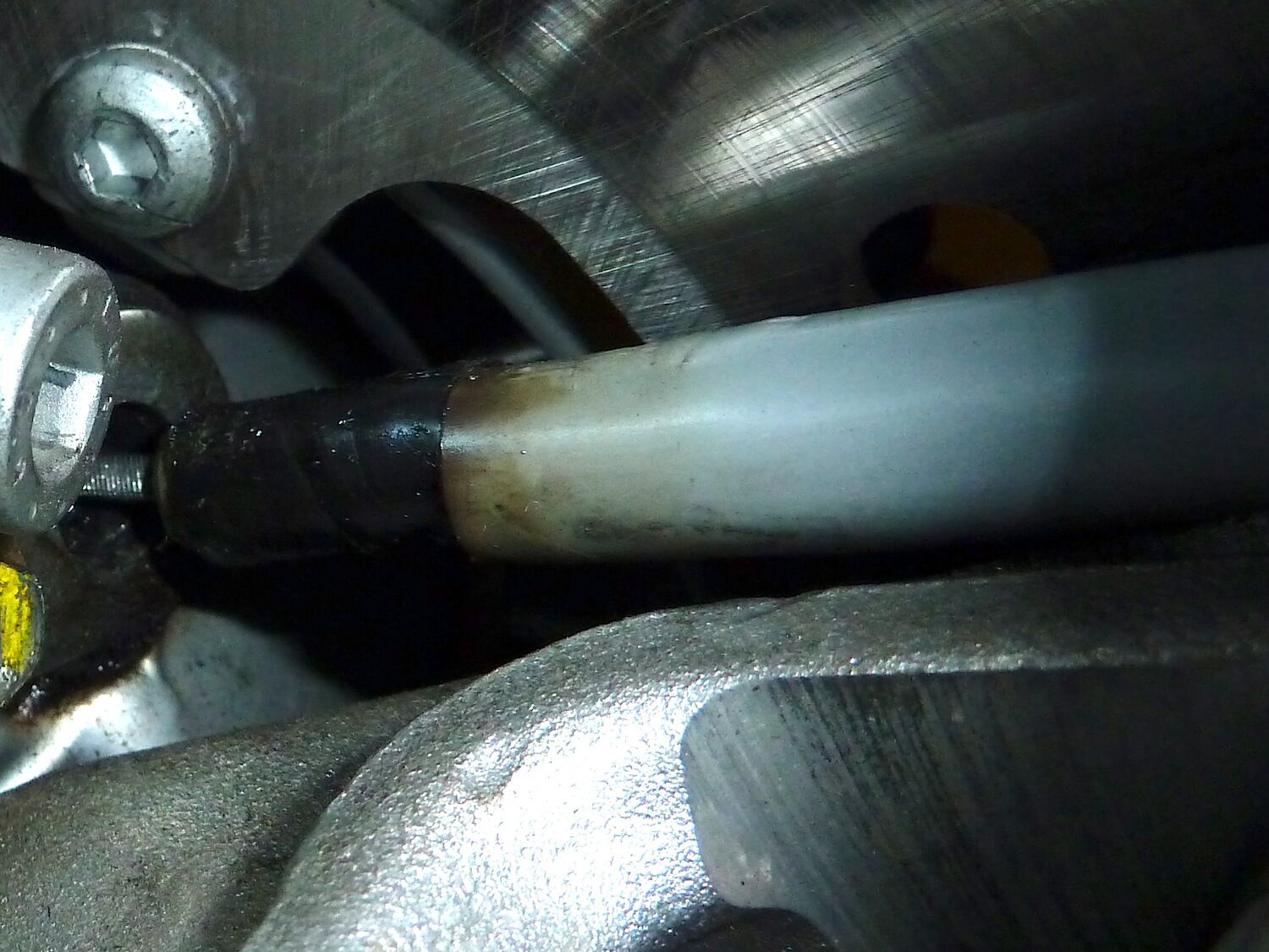

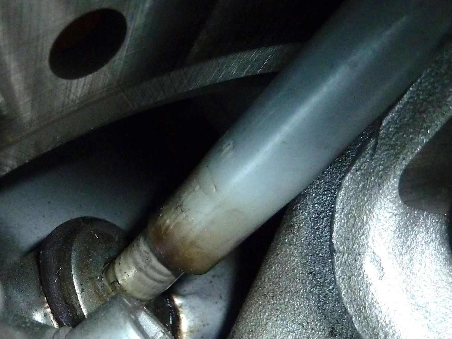

so ich hab das Halteblech abgeschraubt, die Gummidurchführung rausgenommen und die Melallbuchse entfernt. Danach ist man bereits an der Schnecke. Die Metallhülse die auf die Welle gesteckt wird, war nicht mit verbaut. Also hab ich die Buchse wieder rein, das Halteblech und die Gummidurchführung ( Quetschdichtung ) auf die Welle und das Halteblech wieder angeschraubt. Der Tacho funktioniert tadellos ( auch ohne Hülse auf der Welle ) und hat jetzt wieder einen festen Sitz. Danke für die Infos, euch beiden !!

Danke für Eure Antworten, super !!! Da ich absoluter Vespa Neuling bin, konnte ich mich mit der Montage der Tachowelle nicht anfreunden. Ich kenne das halt anders, Überwurfmutter. Ich werde nach dem Mittagessen mal rangehen und die Welle einbauen. Bericht obs geklappt hat folgt;-)
Servus, gestern ging der Tacho an meiner neuen PX 125 nicht mehr und ich kam ins grübeln…… Also nachgeschaut und gesehen, das die Welle ( am Rad ) lediglich eingesteckt ist, ohne Überwurfmutter. Da kein Gewinde vorhanden ist, scheint das ja so zu gehören. Also habe ich die Welle wieder eingesteckt und der Tacho ging wieder. Nun meine frage; gehört das einfach so eingesteckt ( ist eigentlich nicht wirklich fest in der Hülse ), oder fehlt da etwas an der Tachowelle, damit diese vernünftig befestigt werden kann?! Auf verschiedenen Bildern im Netz sah ich, dass an der Welle eine Büchse ist, die an der Welle meiner Kiste nicht vorhanden ist.Hülle, Seele….fertig. Hier noch 2 Bilder…….
