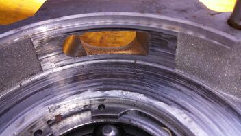

    Auf der Drehschieberfläche sind leichte Riefen, die wohl durch Arbeiten des Vorbesitzers verursacht wurden.
    (siehe dazu den etwas älterer Thread von mir: Riefen auf Drehschieberwange und im Alugehäuse)
    Die Riefen auf der Drehschieberfläche habe ich nicht behoben, da sie von vielen als "noch in Ordnung" befunden wurde. Die Kurbelwelle habe ich auf Rundlauf prüfen lassen und nachdem Sie als "nicht mehr reparierbar" befunden wurde durch eine neue Rennwelle ersetzt.

    Da sich mein Vergaser nicht einstellen lies, ich immer wieder Fehlzündungen hatte und auch mein Motor auch Öl verlor, hab ich mich entscheiden meinen Motor mal eine Generalüberholung zu gönnen.
    Dabei ist mir aufegfallen dass Riefen auf Drehschieberwange sind und auch auf der gegenüberliegenden Seite des Motorgehäuses.
    Ich vermute mal das dies auch der Grund für die Probleme ist.
    Welche Möglichkeiten habe ich denn dies auszubessern?
    Würde mich sehr über Tipps freuen :)
