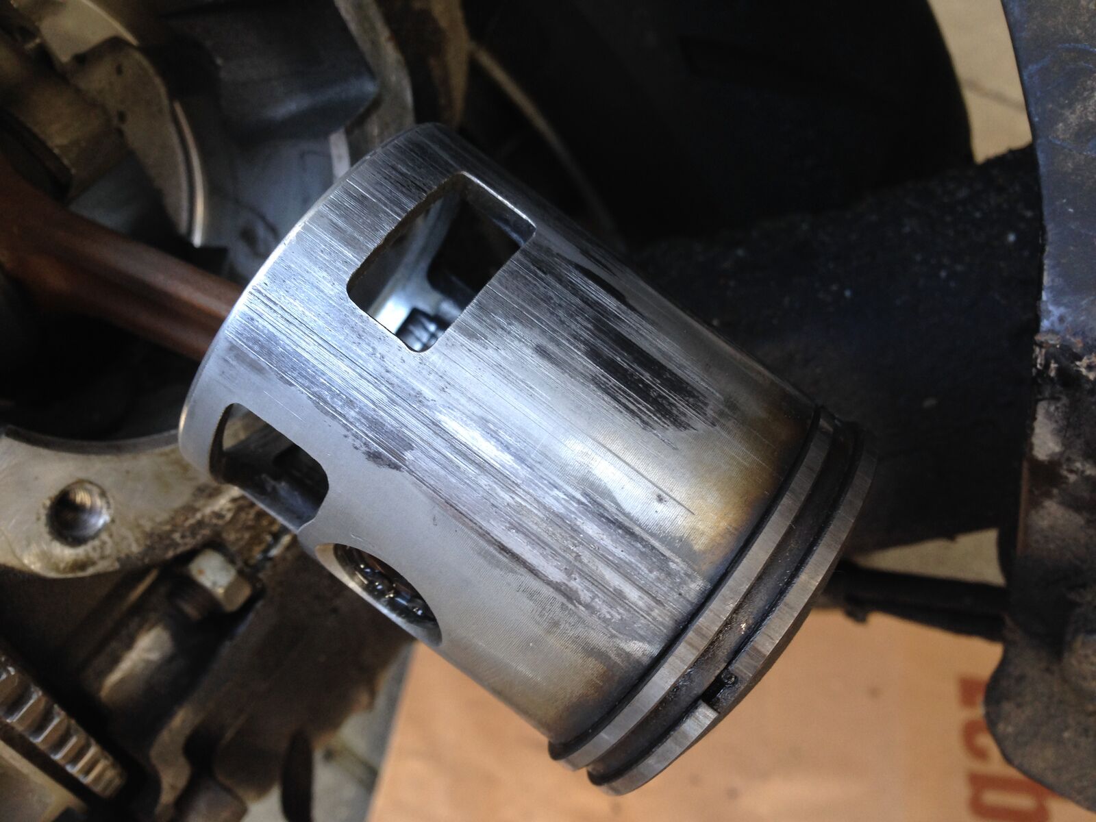

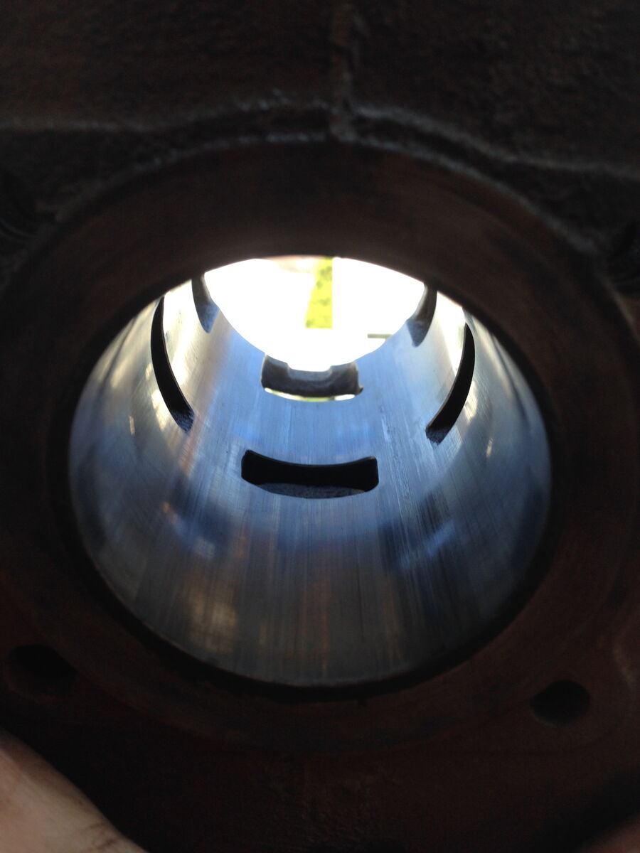

Unter diesem Link findet ihr Bilder von Kolben, Kolbenringen und Zylinder: sind koblen, kolbenringe und zylinder noch verwendbar oder schrott? - lf: motor | vergaser | auspuffanlagen | tuning - vespaonline | das vespa forum für blechroller
kann man davon noch was verwenden?

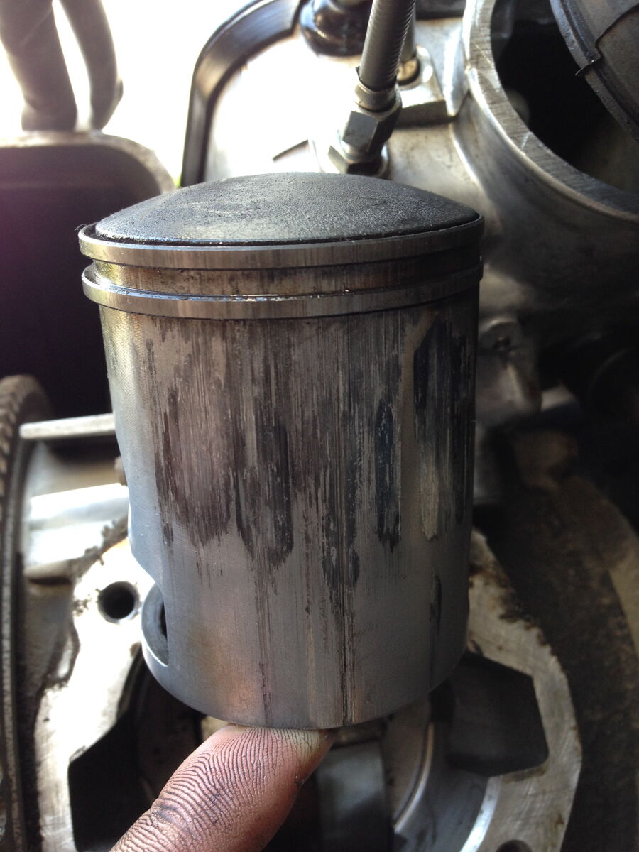

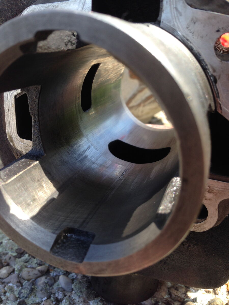

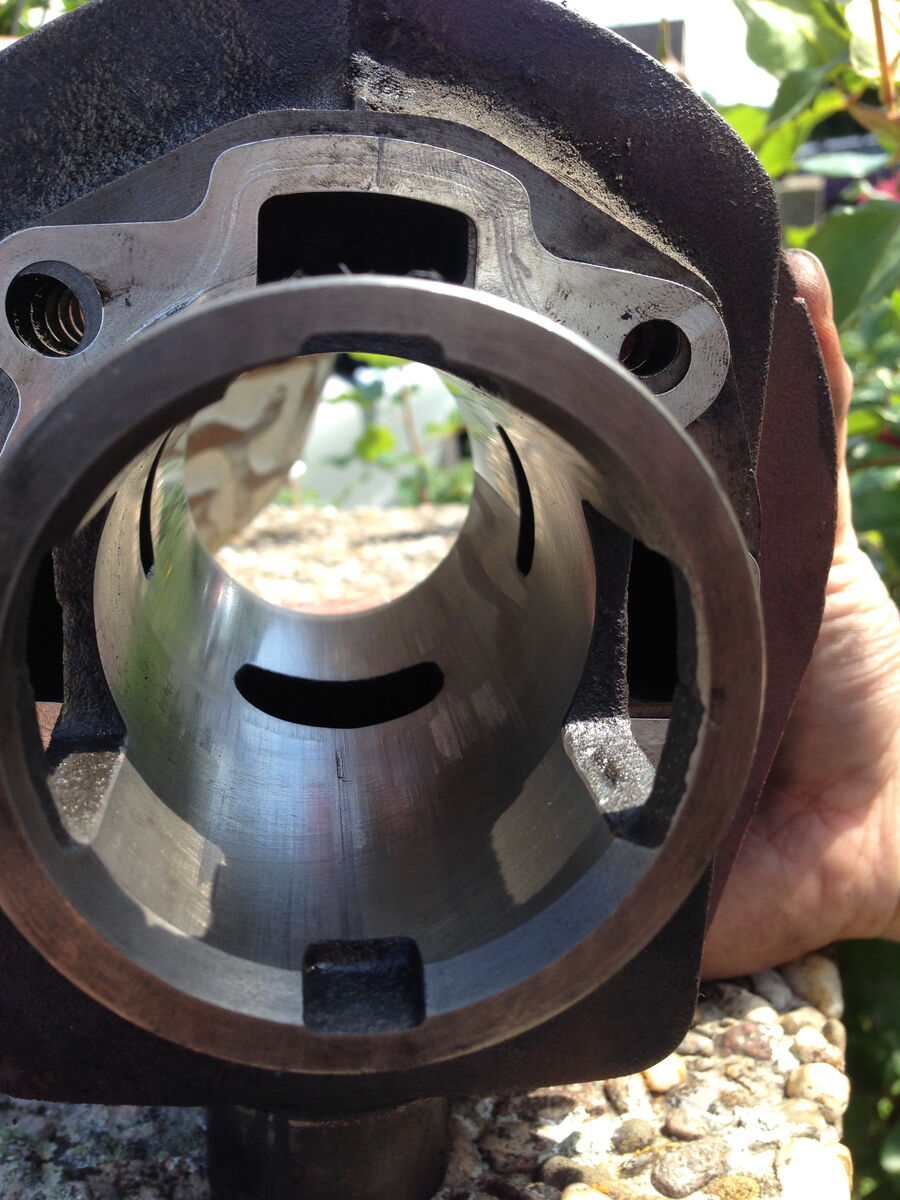

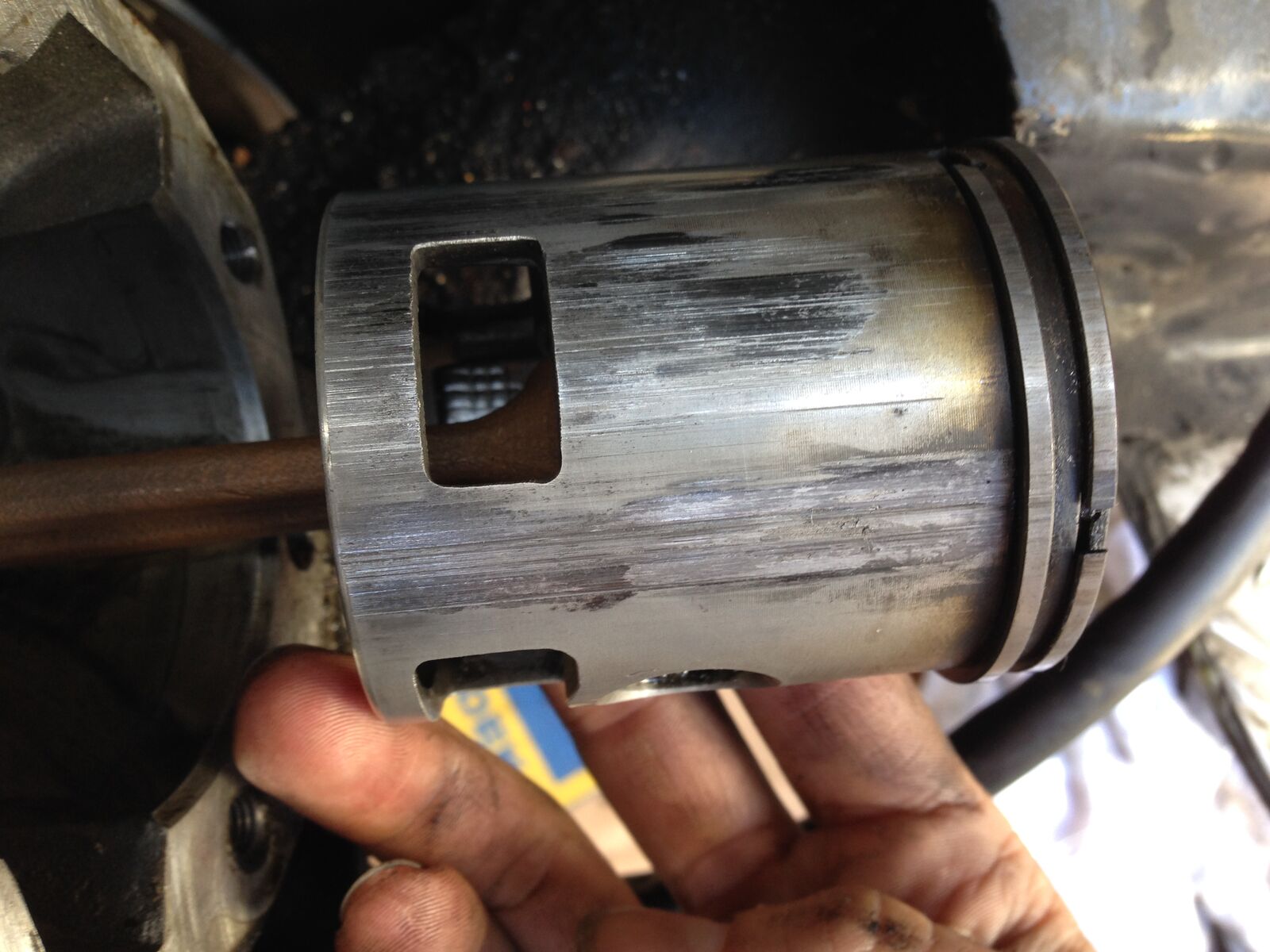

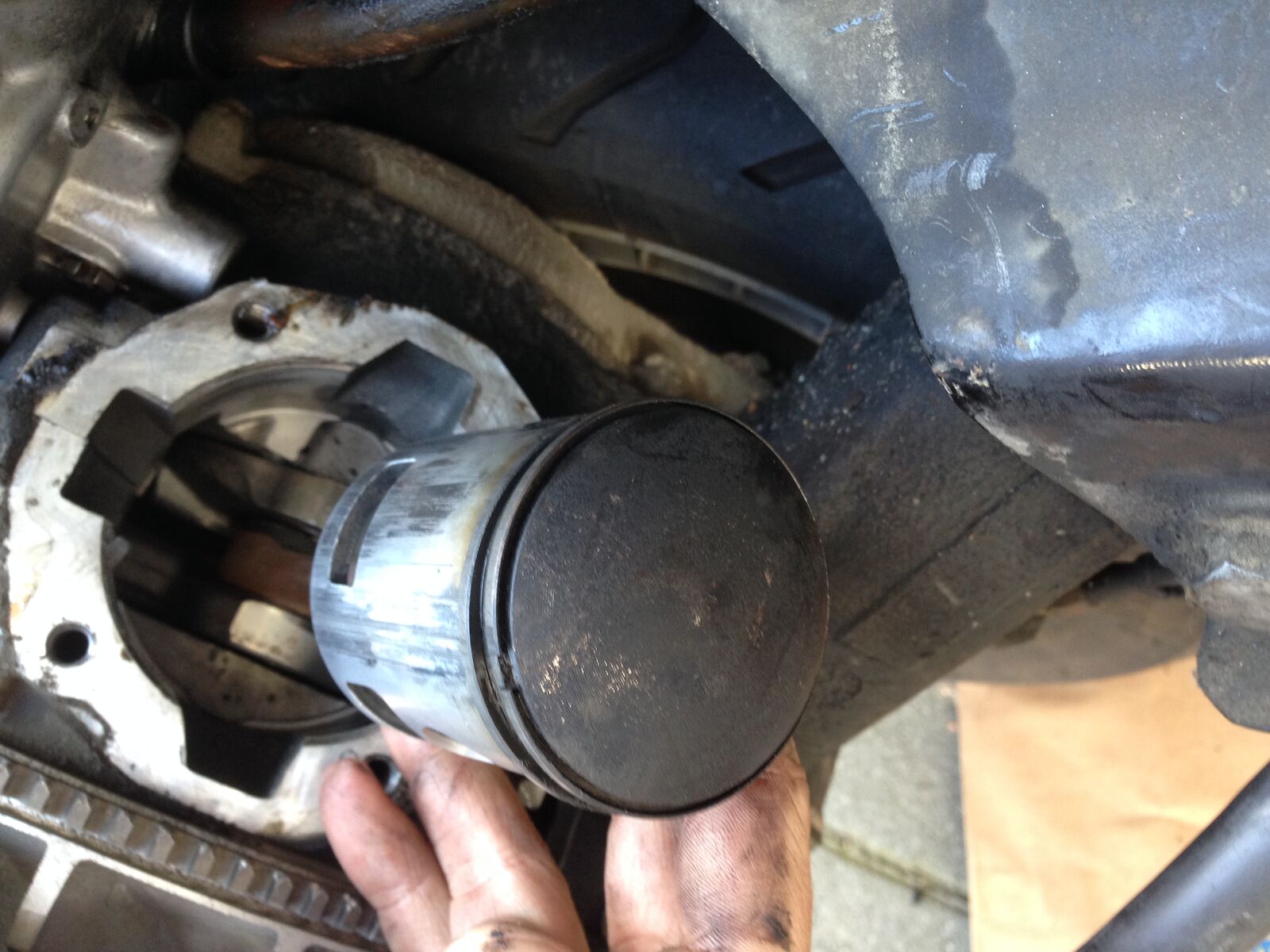

Hallo Leute,
das ist die Vorgeschichte zu meinem Klemmer: https://www.vespaonline.de/218134-kolbenklemmer-da-kein-oel-im-zylinder.html?postID=827879#post827880

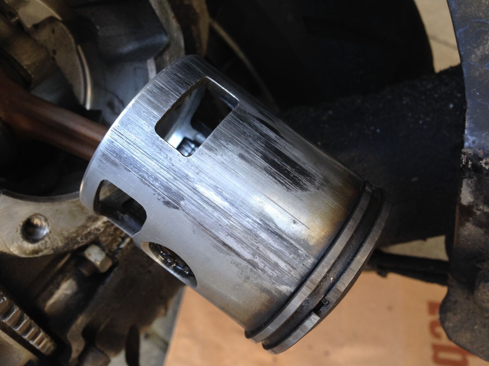

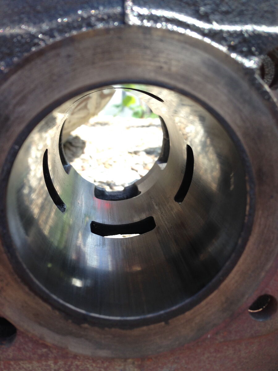

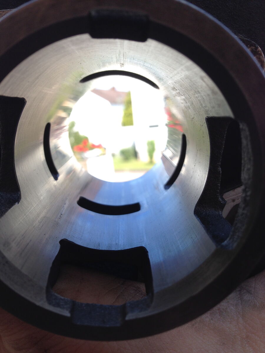

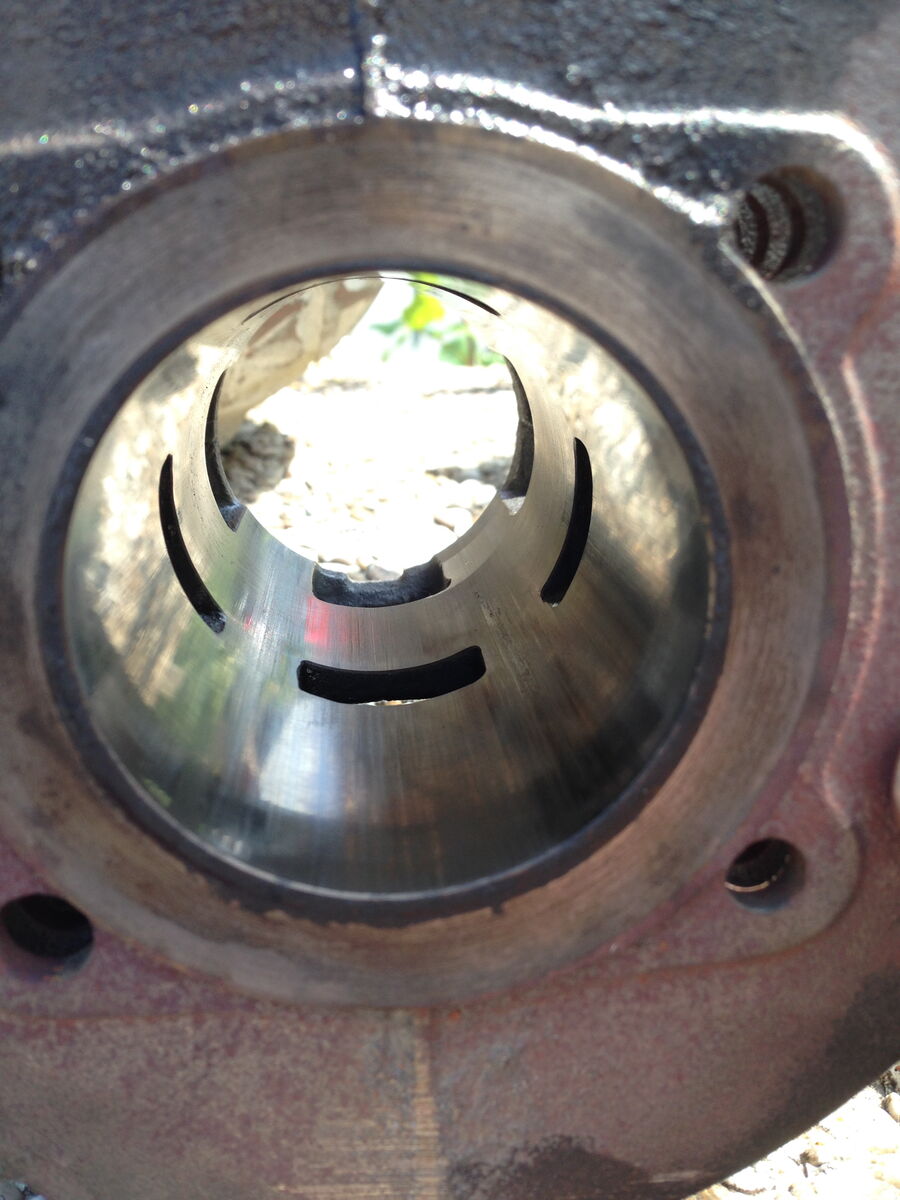

kurzfassung: meine vespe lief leider kurzzeitig ohne öl (hab getrenntschmierung) und hatte so 2 kurze klemmer.
anbei bilder von kolben, kolbenringen und zylinder.
kann man alles, teile davon noch verwenden?
muss ich noch iwelche anderen teile checken, die evtl. schaden genommen haben könnten?
vielen dank und nen schönen sonntag

werde morgen den zylinder mal ausbauen und fotos reinstellen.
vielleicht könnt ihr mir sagen,ob die teile nach dem klemmer noch zu gebrauchen sind
