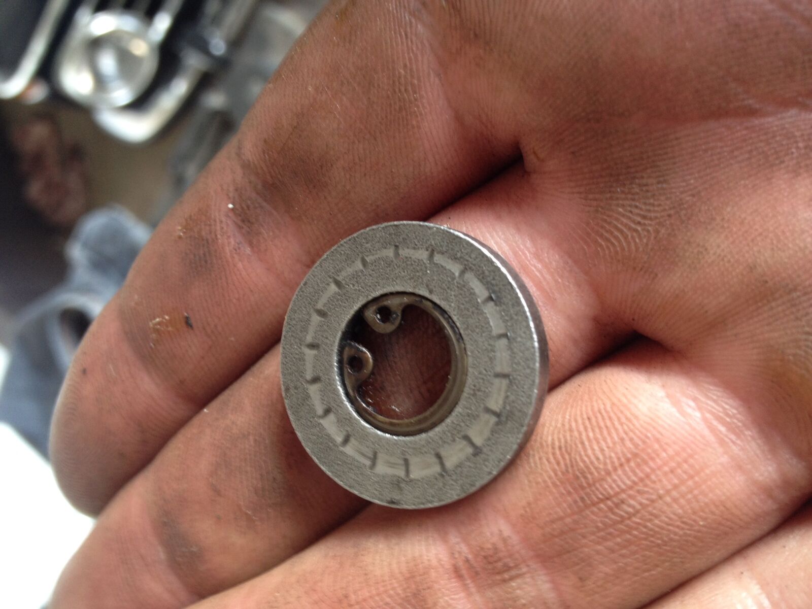

    1. Das Teil habe ich wohl erneuert und es handelt sich wirklich um ein Gegenstück bzw. Scheibe einer Kronenmutter (Rad).
    2. KICKSTARTER: Es waren die Kupplungsbeläge. Der Zylinder hat eine wesentlich höhere Kompression, dadurch ist die
    schonenste Methode (lt. Fachmann) einen anderen Kupplungsbelag mit mehr Lamellen einzubauen. Das habe ich gemacht und siehe da.
    Einmal treten und das Ding läuft erste Sahne.

    Habe den Verdacht, dass es tatsächlich auf der Kronenmutter saß. Ich fahre heute abend noch in die Werkstatt und schau
    mal nach.

    Habe nach einer Motorrevision unter Aufsicht eines Fachmanns trotzdem folgendes Teil übrig... Vielleicht habe ich das auch erneuert? Bin nicht ganz sicher.
    Vielleicht kann mir jemand von euch weiterhelfen, wo das herkommt. (Anbei das Foto)
    Zudem rutscht mir der Kickstarter durch. Könnte das zusammenhängen? Zum durchrutschen habe bereits mindestens 4 andere Möglichkeiten im Forum gelesen... aber
    ich muss halt dieses Teil erstmal ausschließen können.
    Vielen Dank schon mal und sorry für diesen schusseligen Beitrag!
