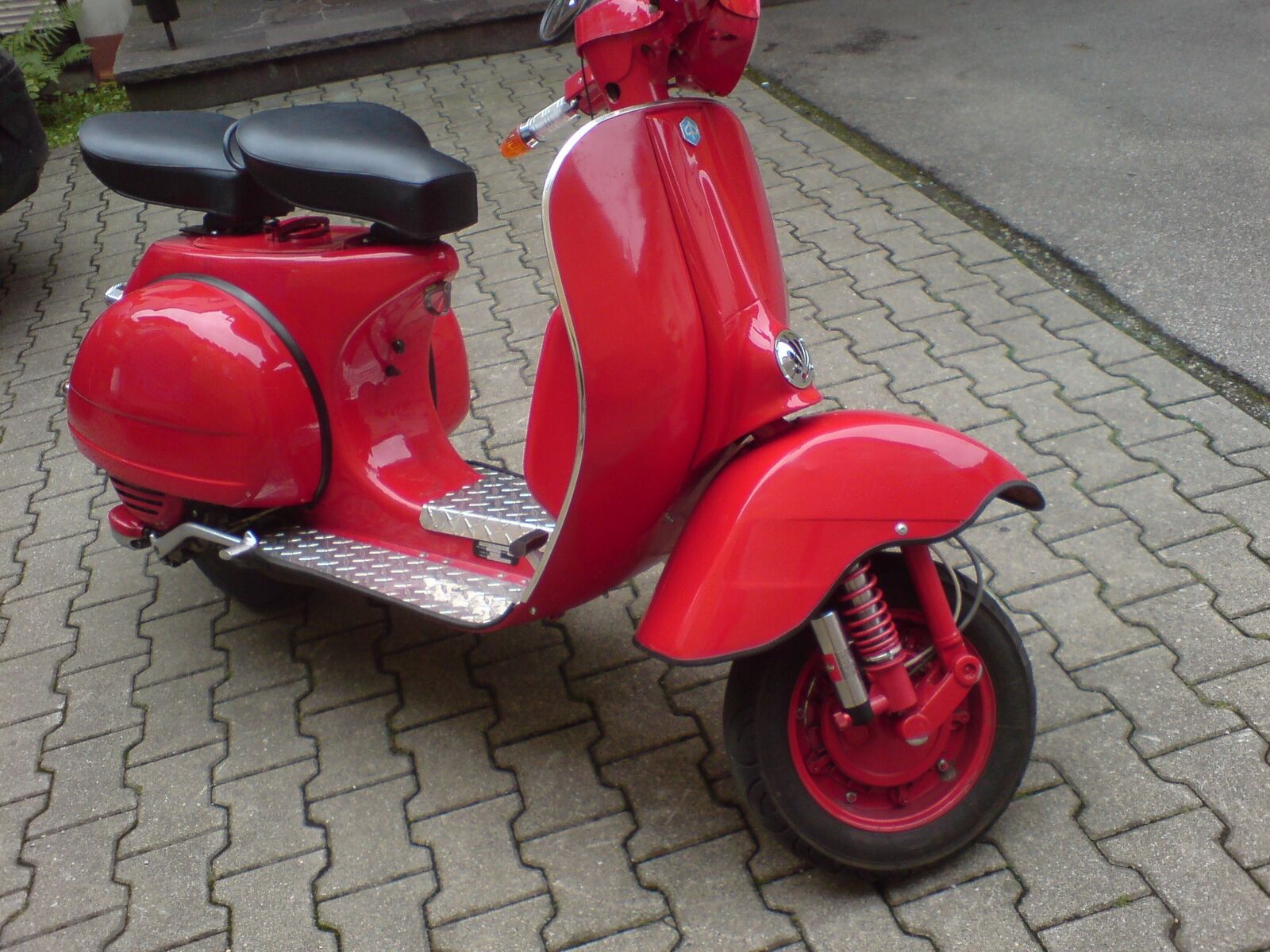

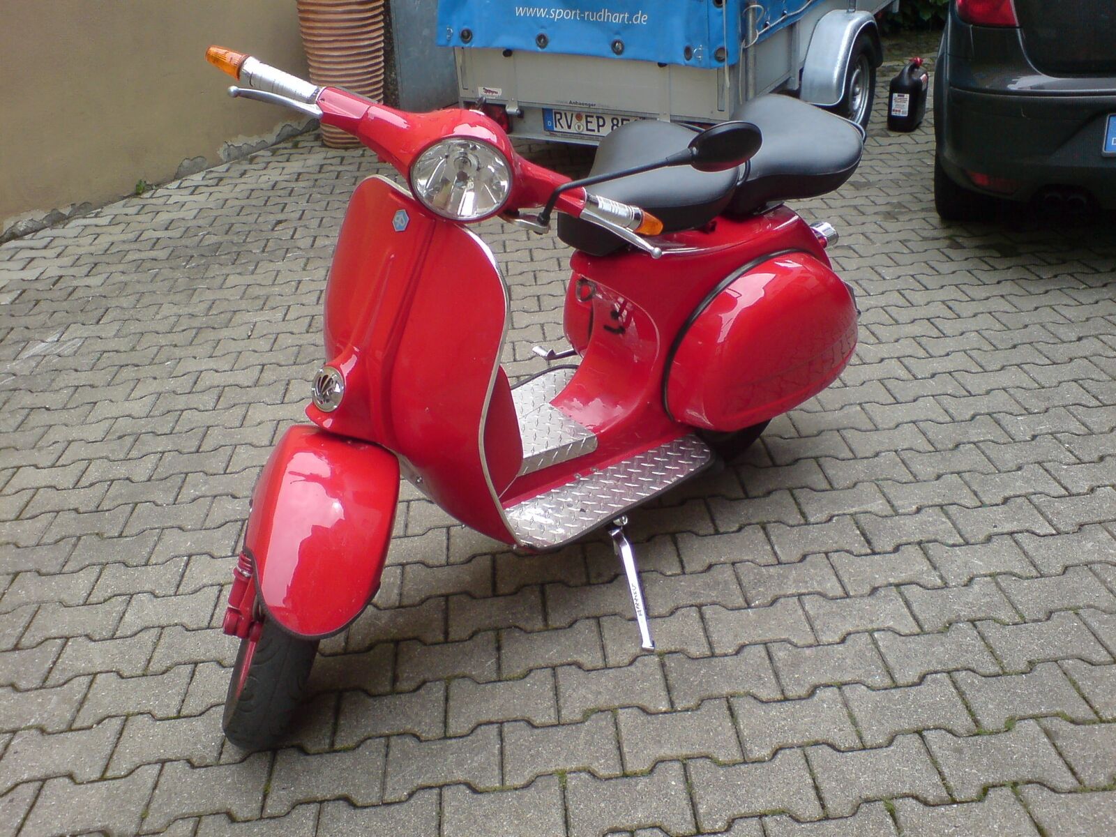

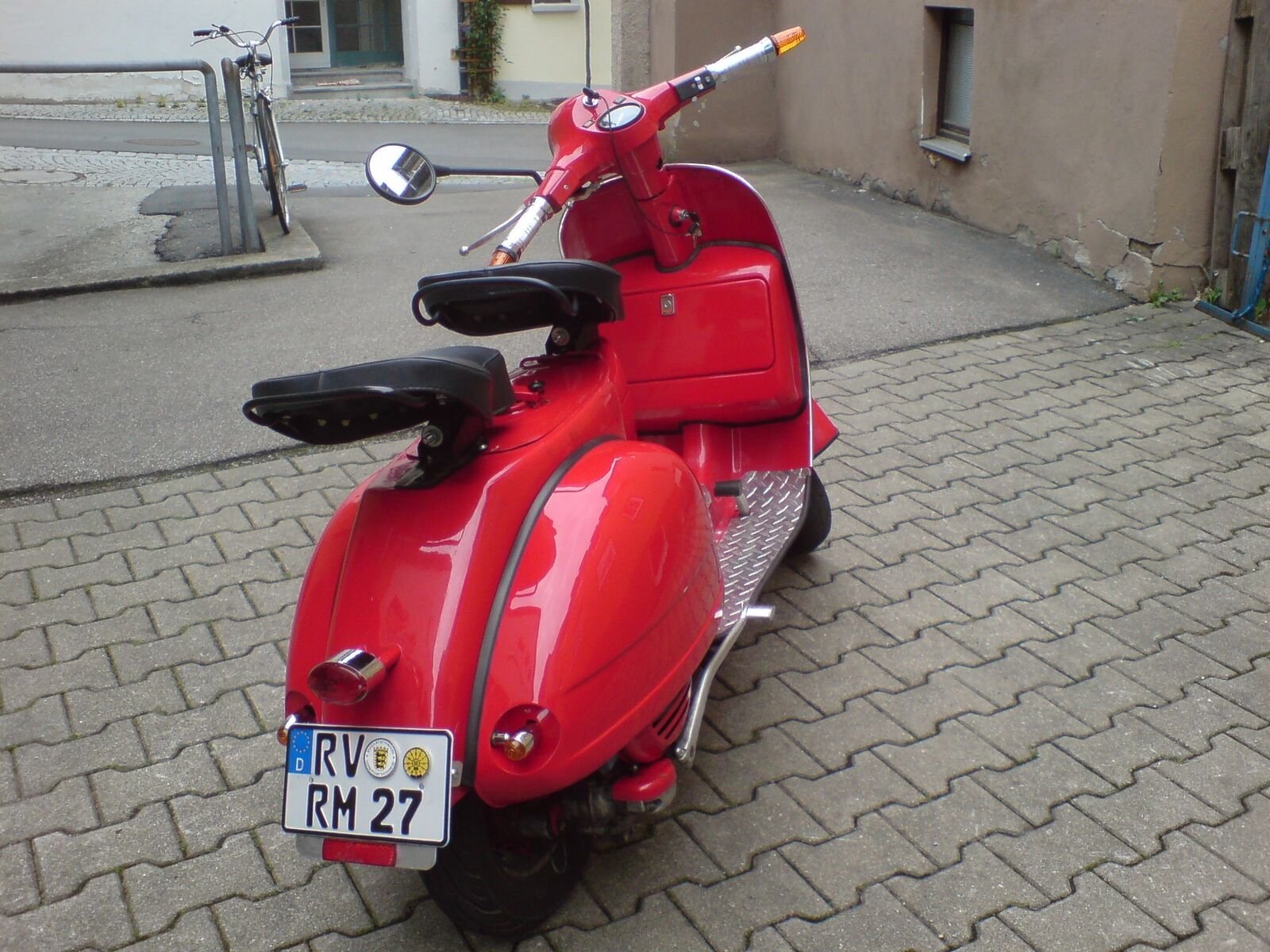

Anscheinend hab ich die häslichste Vespa auf dem Planeten :D. Ich find sie scheine g**l :P.
Das ori. Schutzblech gefällt mir garnicht, da find ich meins Tausend mal besser!!!
Über oiginal und modifikation lässt sich Gott sei dank streiten, was mir eure Komentare zeigen.
Also weiter so, gebt alles. -
Was ist denn das für ein Gepäckträger? Der siet auch gut aus.
Das Trittblech ist nicht durch! Die Outline ist nicht mehr ganz in Form. Ich hätte dann ein neues einschweisen müssen. Das war mir dann doch zu viel Arbeit, denn die Substanz ist ja noch richtig gut.
Das sind ja mal richtig harte Worte. Ich wolt´s ja nicht anderst.
Die Geschmäcker sind ja bekanntlich verschieden. -
Was meint Ihr denn mit den Spiegel? Beinschild Spiegel oder Chromspiegel am Lenker?
Das Riffelblech ist wegen des defekten Trittplech.
Danke für eure Meinungen. -
Mal wieder eine Vespe zum Komentare abgeben.
Schreibt einfach was euch bewegt, und lasst alles raus.
Wie Ihr meine P80X findet. Kein Blatt vor den Mund nehmen.Gruß
