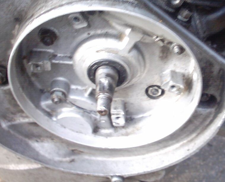

  • So, ein nicht weit entfernter Vespaschrauber hat nen Polradabzieher da, den ich mir leihen kann. Werde mich morgen oder Montag mal daran begeben ud mir das ganze anschauen, Bilder kommen dann.

  • Grmpf, okay, das kann ich mir sparen :)
    Mein schwer hilfsbereiter Vater hat sich gewundert, warum eine von den Schrauben oberhalb des LüRa-Schutzgitters so lose war. Hat sich rausgestellt, dass es die Masseschraube der Zündung(?) war.
    Anscheinend hat sich die entsprechende Mutter gelöst, und der Masse-Kontakt war weg. Muss aber so aneinander festgegammelt gewesen sein, dass sich der Kontakt wirklich erst gelöst hat, als ich von einer Bprdsteinkante gefahren bin, oder so.
    Habe dann den Kabelkontakt mit Schmirgelpapier wieder zum Glänzen gebracht(war Kuper, total oxidiert), dann wieder Festgeschraubt, mit ner selbstsichernden Mutter befestigt, und siehe da, sie rennt wie am ersten Tag. :)
    Manchmal sind es auch die einfachen Sachen, trotzdem Danke.

  • Also das Kabel geht in den schwarzen Kasten, aus dem auch das "Zündkerzenkabel" kommt, wenn das die CDI ist, dann ja. :)
    Ich stelle morgen mal nen Foto ein, dann sieht mans ja.
    Welche anderen Teile noch Erdung brauchen...keine Ahnung. Aber das scheint eine der wichtigsten zu sein :)
