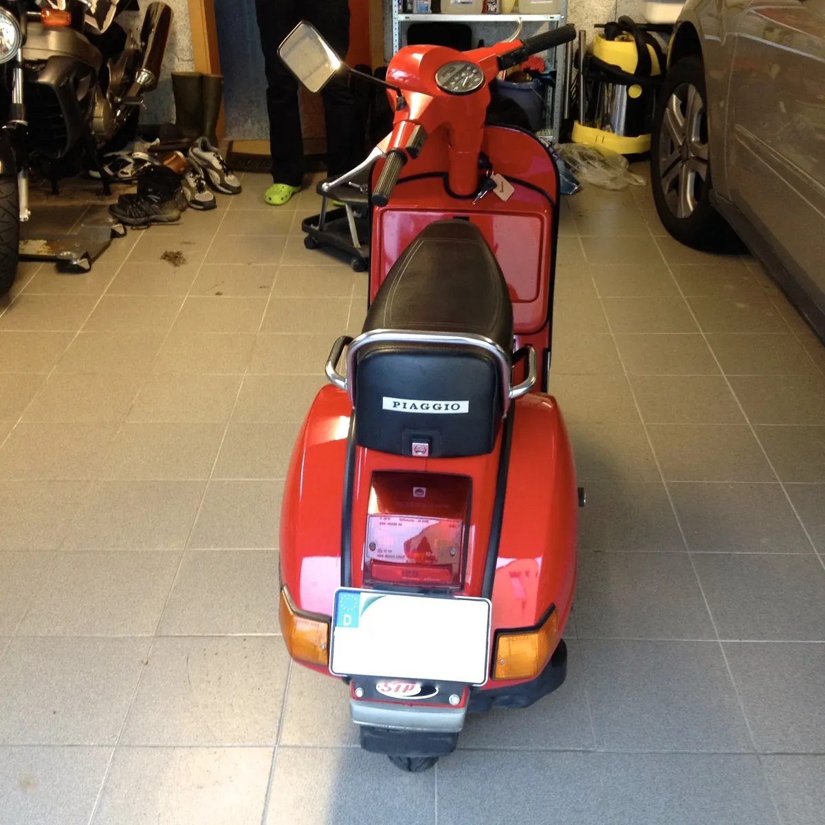

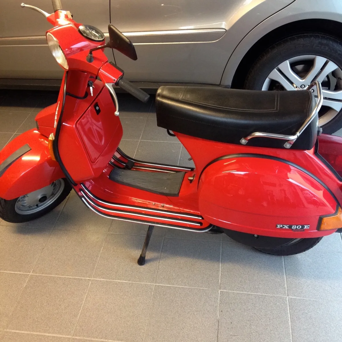

Schöne Vespa. Ich glaube aber zu wissen, dass in Deutschland bei Sitzbänken für 2 Personen entweder ein Halteriemen quer über die Sitzbank bzw ein Haltegriff montiert werden muss. Original sind, nach meiner Info, bei den für Deutschland zugelassenen PX 80, ein Haltegriff nächst Bügel verbaut. Sieht dann so aus und könnte beim Tüv wichtig werden:

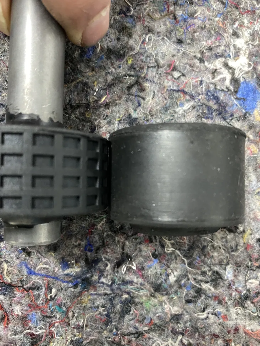

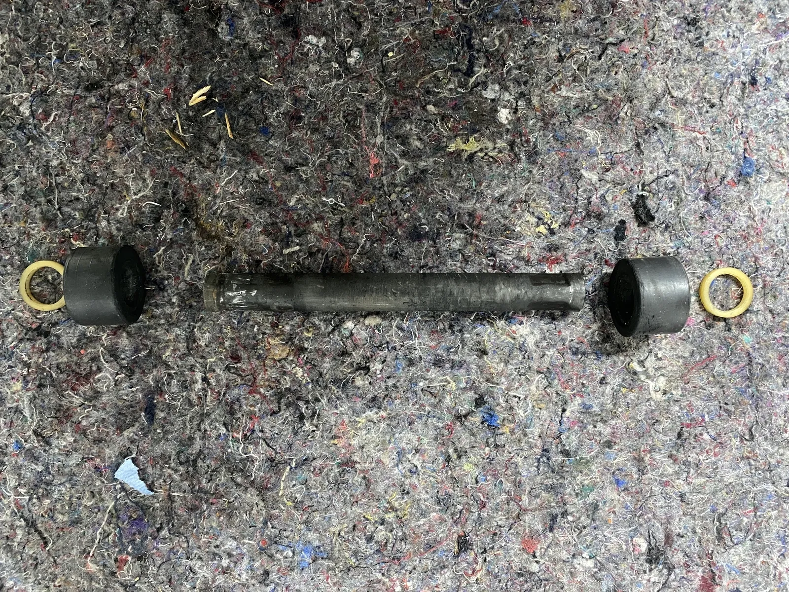

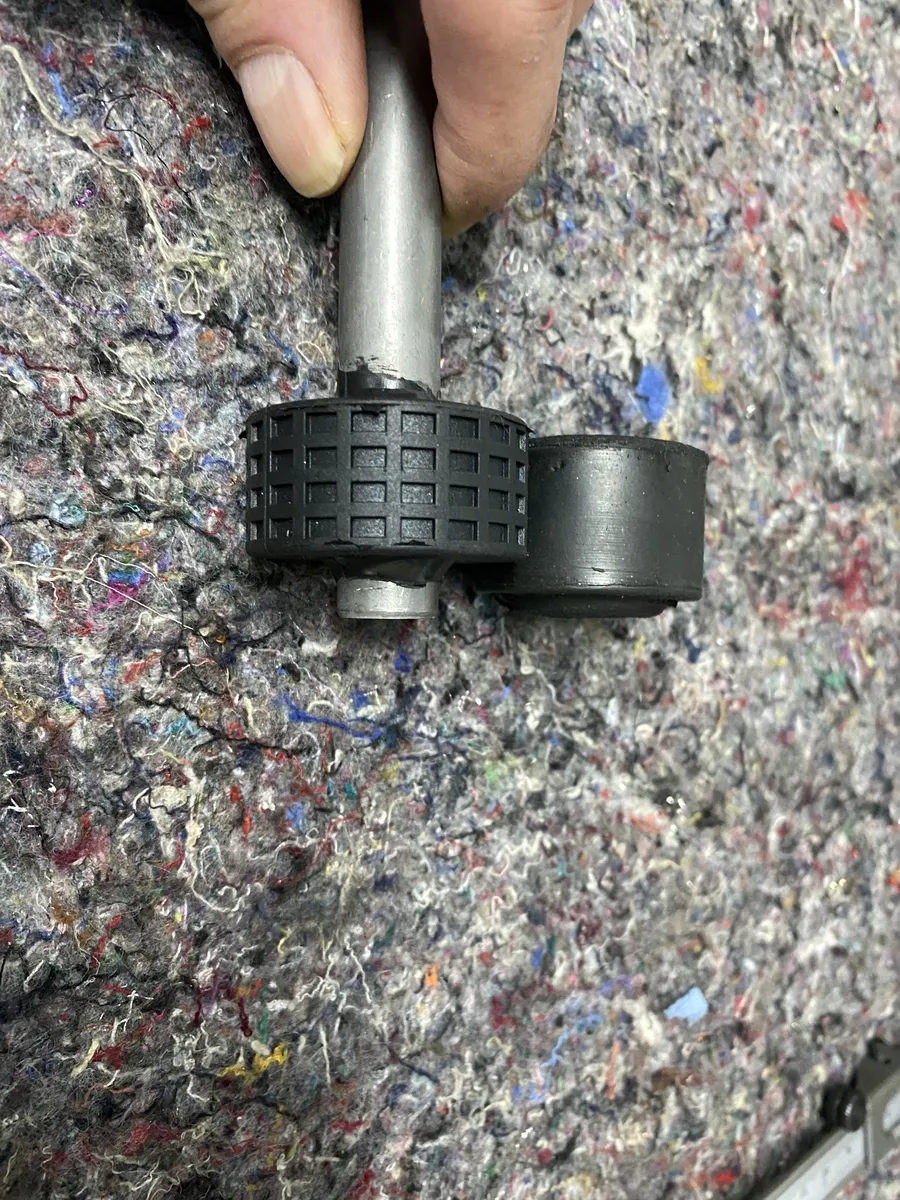

.Habe gerade die Silent Gummis meiner V50 ausgebaut und mit den von mir bestellten Neuen verglichen. Ergebnis: Die neuen sind um 4mm schmaler, obwohl sie nachweislich als für meine V50 als passend beschrieben werden. Da die Schwinge einen Absatz in dem Loch für die Gummis hat würde ja, wenn ich die neuen Gummis bis dorthin einpresse der Gummi zu tief sitzen. Gehe ich recht in der Annahme, dass die neuen Gummis nicht die richtigen sind oder kann man das so verbauen? Zur Veranschaulichung der Situation hier die Bilder.
Der Absatz:
Original
Unterschied neu vs alt
Danke Tom. Hab meine mit 2,5mm gemessen, dann sind die noch gut und ich bau sie wieder ein.
