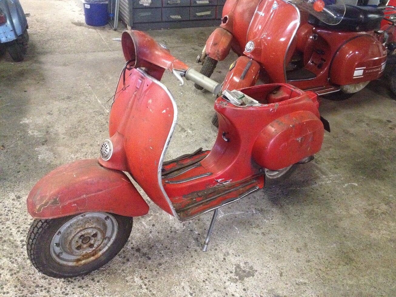

Hallo Ihr,
so nun soll das Ganze dann langsam losgehen und ich wollte hier einen Fred starten in dem ich das Ganze dann immer etwas festhalten und auch mal ein par Fragen stellen kann und am Ende dann auch so ne kleine HIStorie erkennbar sein soll...wie auch immer.
Aufgebaut wird folgendes:
Neuseeländisches Modell, hier ein Bild der Basis:
Sollte glaub ich eine V50S Bj'66 sein.
Rahmen wird mehr oder weniger unverändert so bleiben. Es wird die Ständerbefestigung umgebaut, alles etwas gerichtet und evtl andere Trittleisten rangeschraubt. Neuer Zugsatz, neues Lenkkopflager und Dämpfer sollen ebenfalls noch ran. Ach ja, zwei neue Reifen sind sicher auch keine schlechte Idee. Alles andere soll so bleiben und nur weitgehenst versiegelt werden. Ach ja, Scheinwerfer und ne Sitzbank bekommt se auch noch

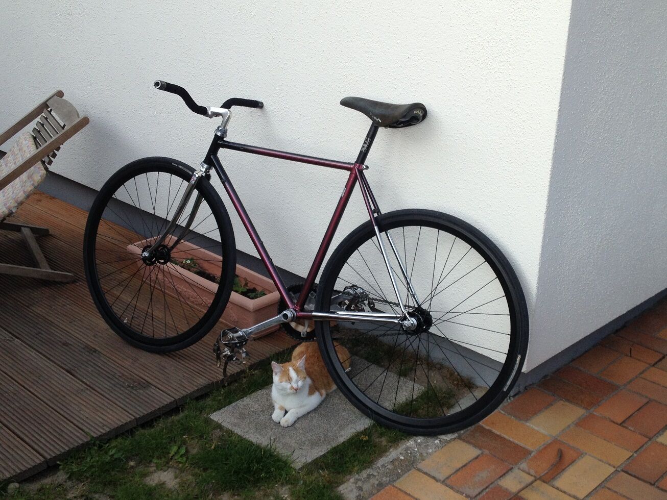

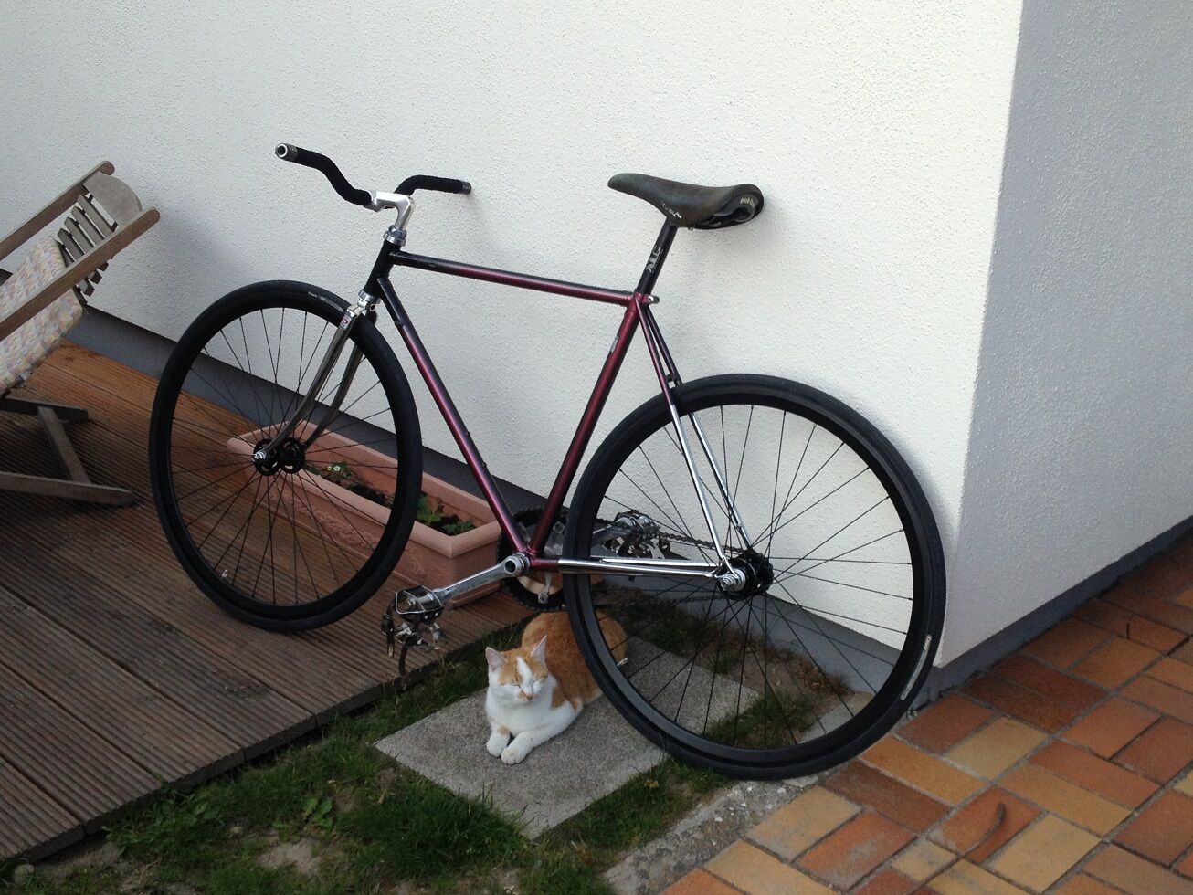

ach ja: hier mal mein fixed....weil ich hier nur laber xD
ps: ach ja, tu mal deinen vorbau ordentlich einstellen. das sieht ja mal sehr nach "no go" aus xD
ist nen alter ciocc rahmen..auch relativ klein -
nnaaaaaaiiiiinnnn - kaaaiiinneeee gäääängeeee!!!! *wildgestikulier*
und das mit dem wieder umbauen: HAHA! ja mach das! aber dann schreib hier bitte auch die meter rein die du gefahren bist, bist du entschieden hast das wieder so hinzubauen wie es war
für fixed ist der rahmen zu schade! das geht dem nämlich ganz schön auf die nieren. was hast du denn für nen rohrsatz?! bild vom aufkleber xD
