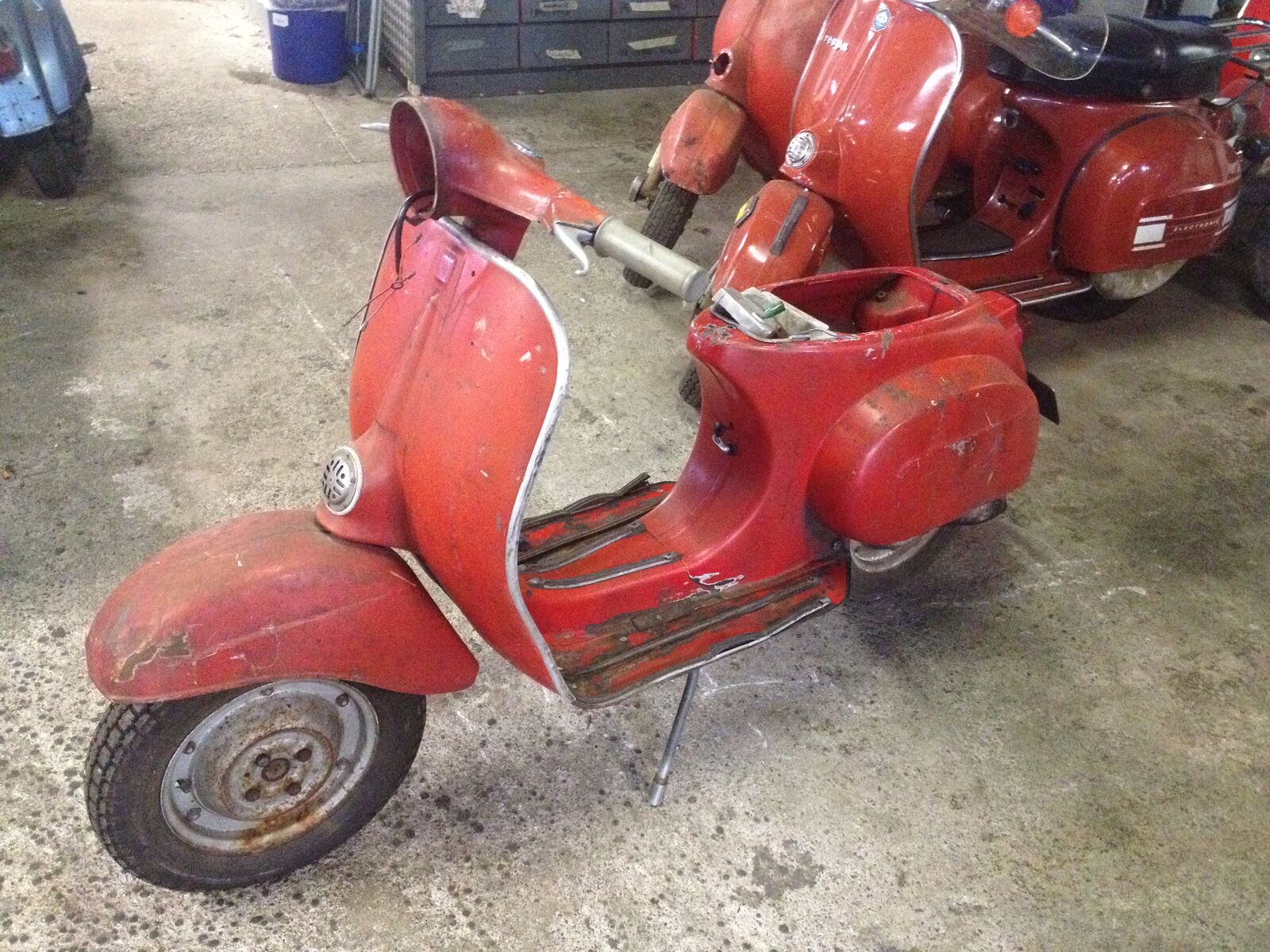

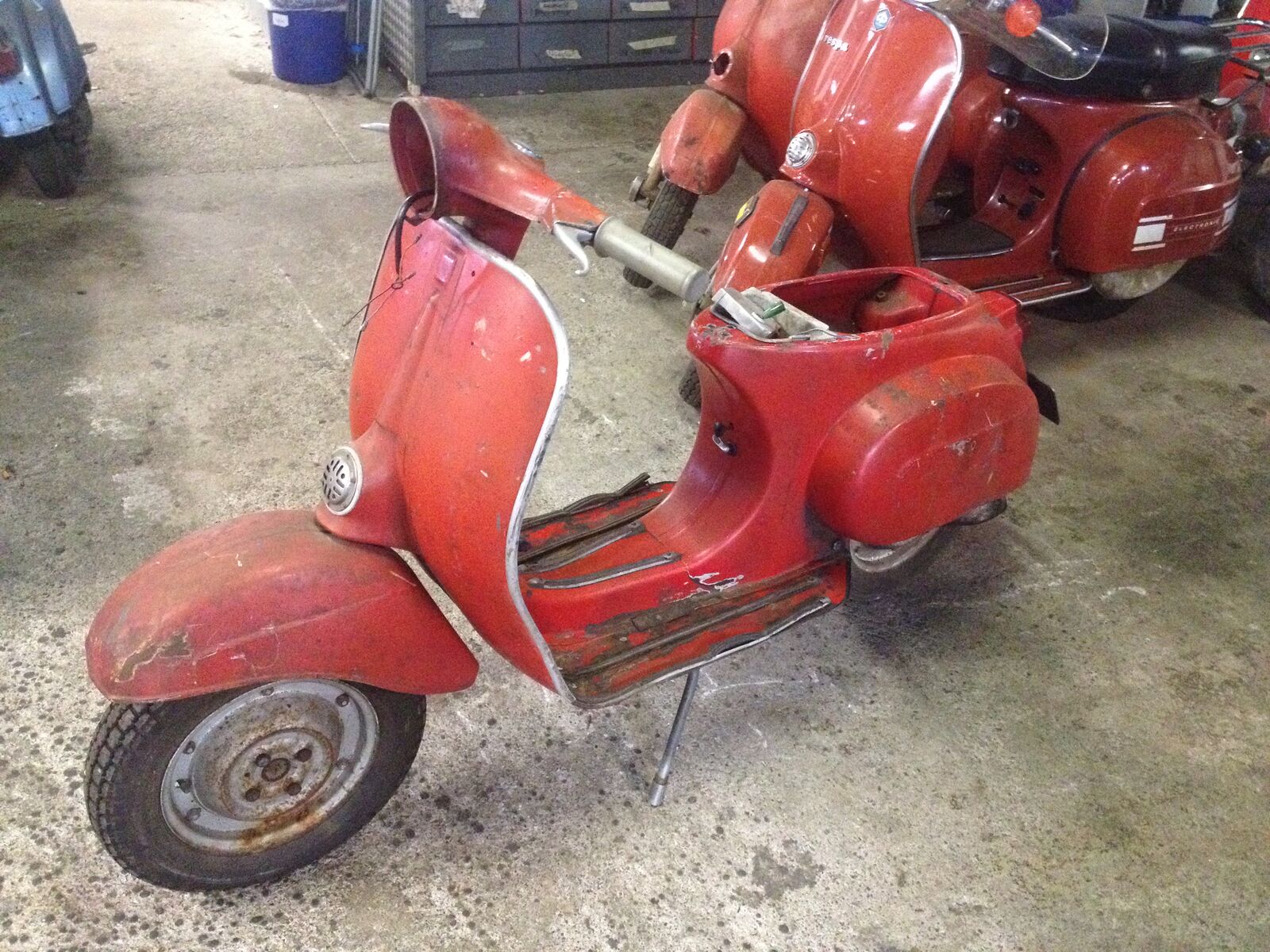

    ich habe jetzt eine neuseeländische mit orig. lackkleid in einem bezaubernden rot bekommen, die auch preislich wesentlich interessanter gewesen ist.....
    deswegen lass ich von dieser hier die finger.....und hab mir die andere geholt xD
    danke für eure hilfe.
    hier ein bild der neuen im hause:
    bleibt so wie sie ist......ach so: die fehlenden teile werden, abgesehn vom motordeckel, natürlich ergänzt

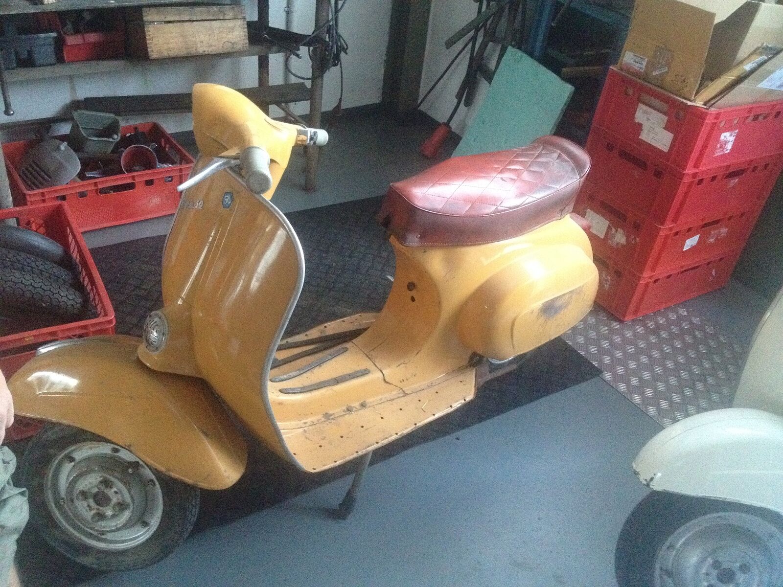

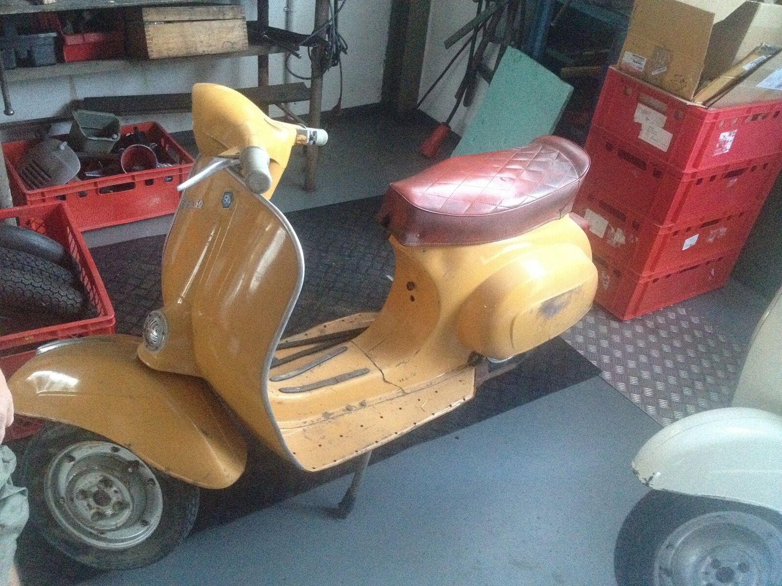

    hi ihr,
    und zwar bin ich ja noch auf der suche nach was mit originallack, damit ich so bissl was schnelleres zambauen kann/könnte.
    hier hab ich nun was feines angeboten bekommen. die lackkombi find ich persönlich porno. auch wenn die sitzbank wohl keine originale mehr ist.....der lack scheints jedenfalls zu sein
    ist ne 50er mit noch italienischen papieren und wird mehr oder weniger so übergeben. motor soll angebl. laufen, gehen wir aber mal davon aus.
    weiss jemand ob es diese farbe damals überhaupt gegeben hat?
    weiss nicht genau obs ne s oder n ist. das hab ich etz in der aufregung vergessen :/ aber sie hat wohl noch 9" feögen und soll ne italienische sein....
    baujahr würde ich was von '70 schätzen....kommt das in etwa hin?
    kann mir da wer mal ne zahl in den raum werfen bitte?
    ich weiss dass es so was nicht umsonst gibt...aber ich will wissen ob ich mich mehr oder weniger in einer fairen preisrange befinden würde.
    der verkäufer ist nen netter typ, habe nicht das gefühl das es ein abzocker ist.
    aber ich bin einfach noch zu neu in dem metier als dass ich so was preislich einschätzen könnte....daher die frage an die fachschaft =)
    danke und grüße

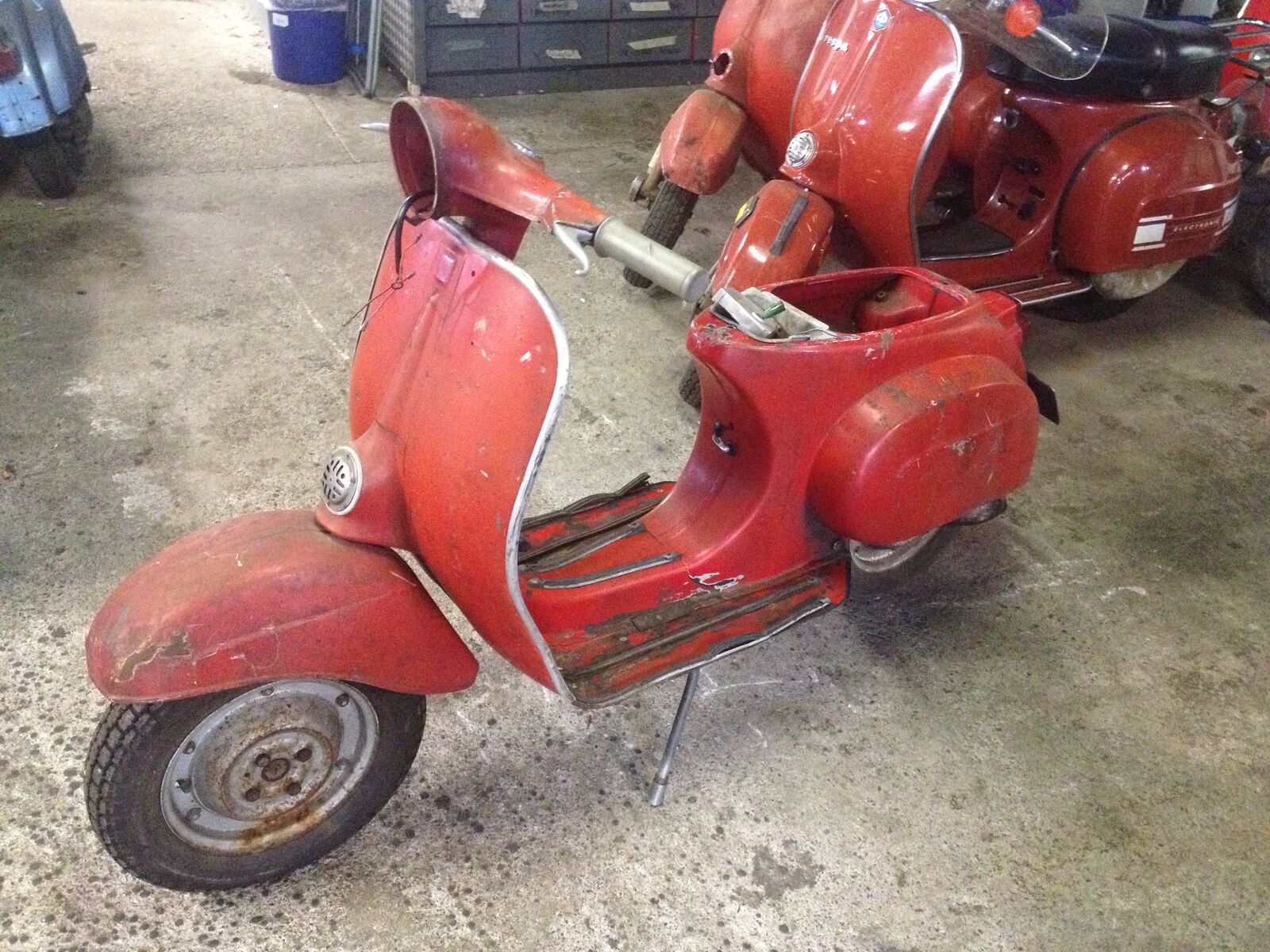

    ach so elektrische zündung und leichtes lüra ja auch noch......hier mal n bild von der zylindermontage. von den anderen aktionen hab ich dann keine bilder mehr gemacht :whistling:
    coole hebebühne wa *lach* muss ma halt selbst auf die bühne heben......
