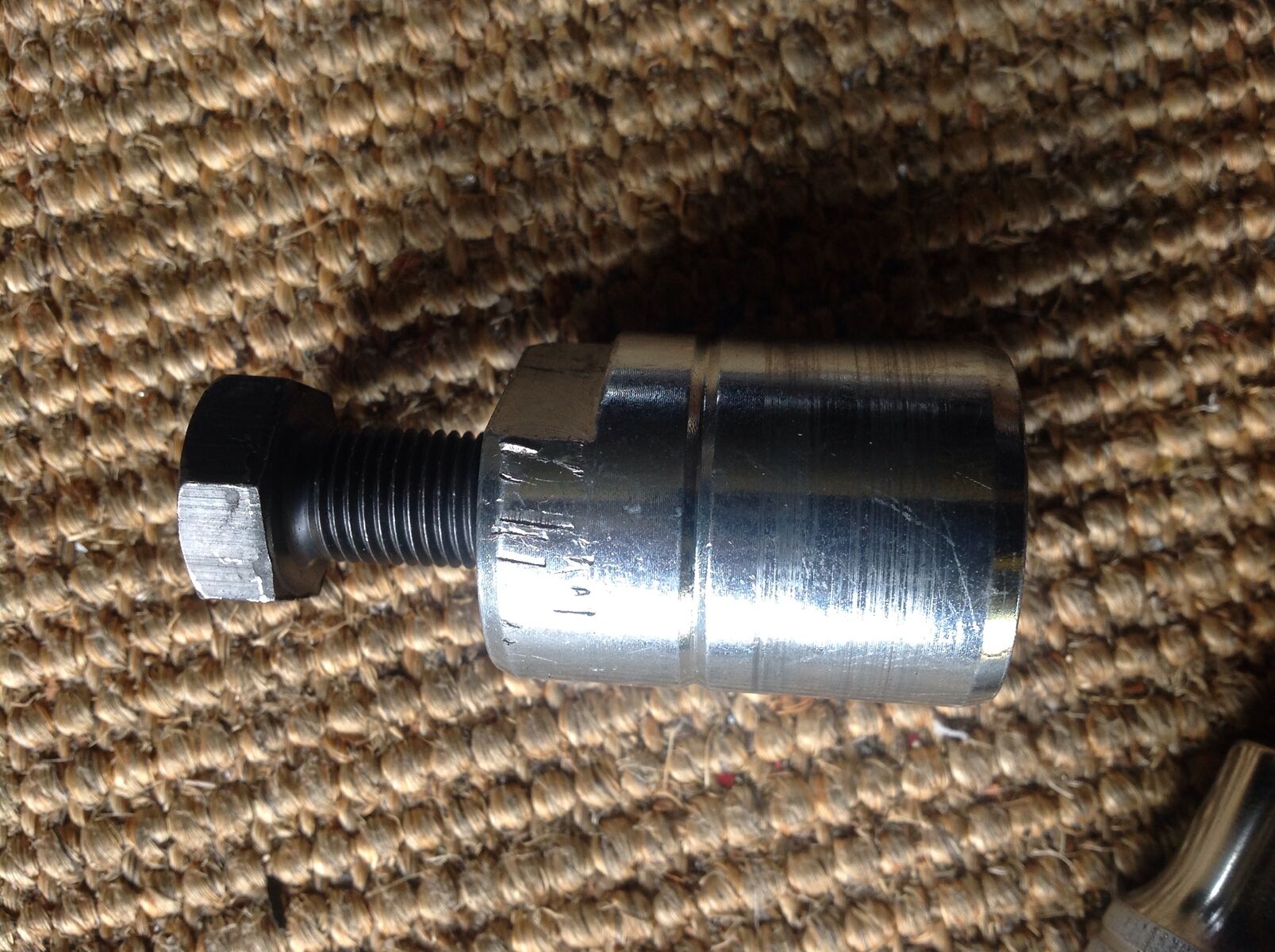

    Erst einmal danke für deine schnelle Antwort aber ich vermute der neu gekaufte Abzieher greift nicht habe jetzt eine Anfrage an die Schrauberhilfe im Umkreis gestellt vielleicht kann sich das mal jemand angucken der Ahnung davon hat weil ich kann als Neuling nur vermuten das der Abzieher nicht greift . Hoffe jetzt auf schnelle Antwort
