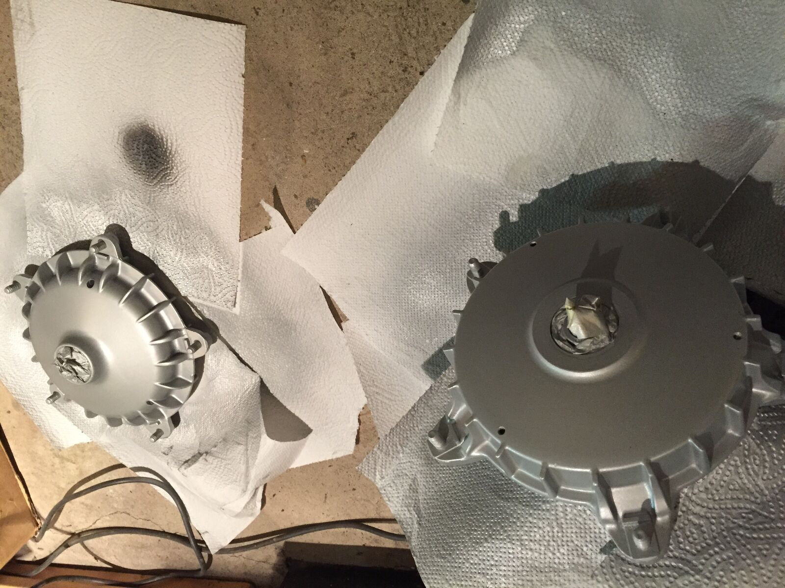

@Lukk vorne war die Trommel noch sehr gut von der Farbe aber hinten war nichts mehr als ein ganz krasser unterschied hatte sie wie du sagst mit dem Schwamm bearbeitet aber das Gefiel mir nicht so ganz. Deswegen Aluminium weiss gesprüht

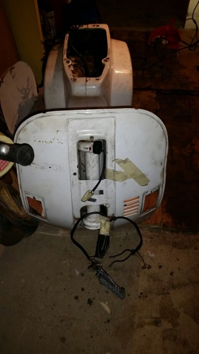

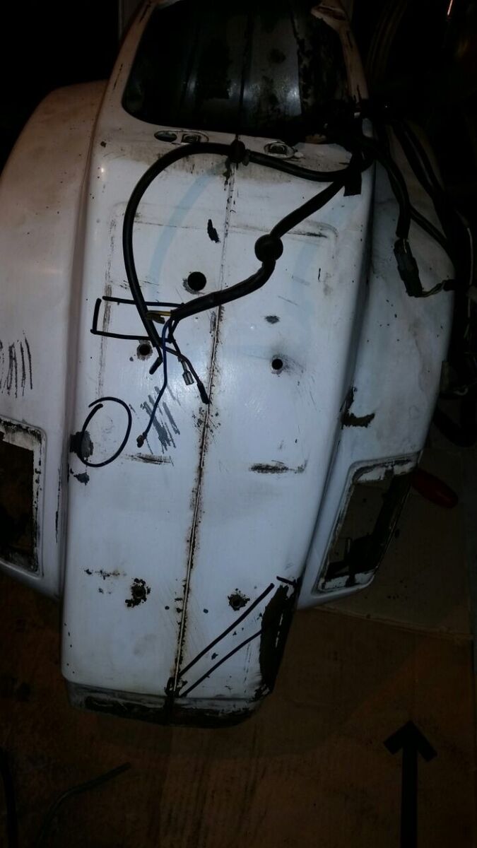

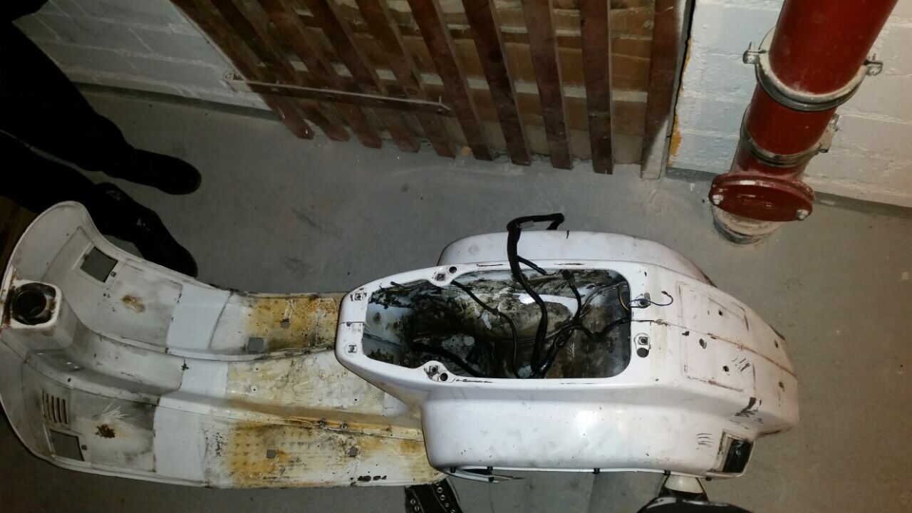

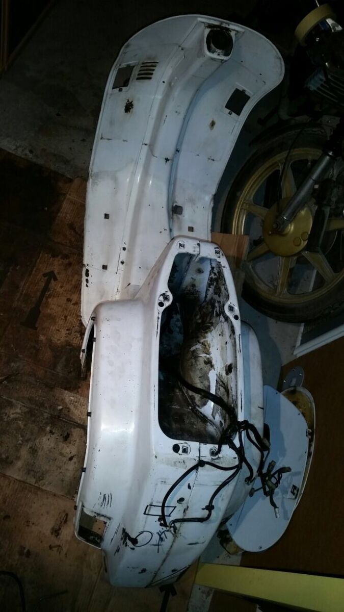

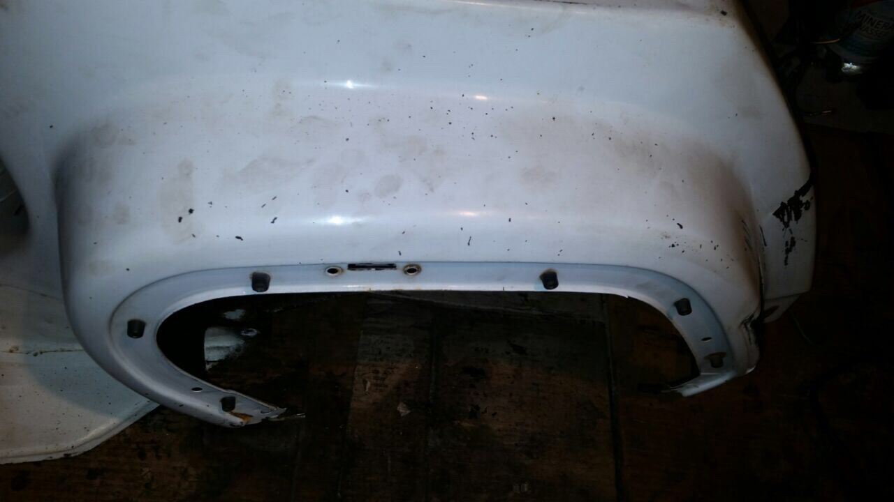

Das hab ich selbst angeschliffen und lackiert
Das letzt Foto zeigt den Zustand vor dem ausbeulen
denke mal in 2-3 Wochen ist sie wieder fahrbereit -
Anbei die Fotos
okay alles klar
wollt ja nur etwas zügiger von der stelle kommen -
ich lade gleeich mal eins hoch ;D wo sie noch verbeult und noch nicht geschlieffen war.... für die Lackierten fotos müsst ihr noch bis Dienstag - Mitwoch warten dann hole ich die Dame wieder ab ;D
