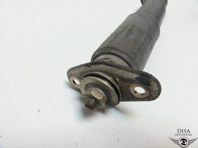

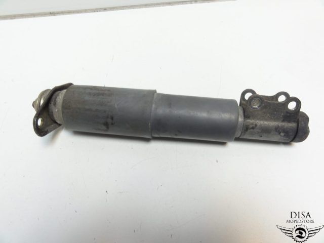

    Hallo Zusammen brauche mal euere Hilfe...
    Ich habe das Plastik weggeschnitten und möchte das jetzt die Federung tauschen bekomme diese aber nicht herunter was muss ich dafür machen
    Habe versucht an den schraube oben zu drehen aber dann dreht sich das komplette innere mit..
    bitte tipps damit ich voran komme danke euch ;D

    Oben in der Schraube ist ein Schlitz. Schraubenschlüssel für die Mutter nehmen, raufsetzen, Schraubendreher mit Schlitz oben in den selbigen stecken, gegenhalten ( den Dämpfer vorher in einen Schraubstock einspannen ) und die Mutter von der Schraube drehen.
    Danach kannst Du den Rest zerlegen.

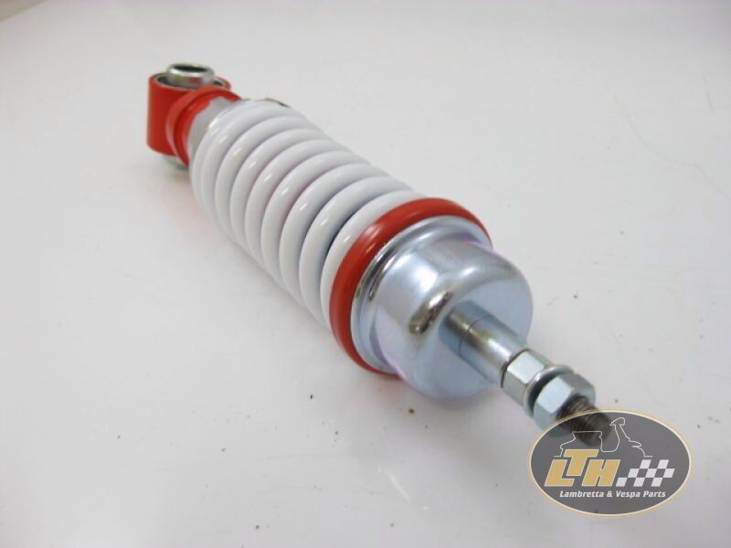

    achso weil bei mir sieht das wie ein stück aus als wäre da keine Mutter sondern die mutter mit dem Metallstück zusammen ... liegt vielleicht an dem rost und korrsionen habt ihr ein Bild für mich ?
    Guckt euch mal bitte das Bild an

    Danke hab aber den Orgi. dämpfer der sieht schon etwas anderes aus
    • February 12, 2015 at 12:32
    Ist aber nicht anders aufgebaut !

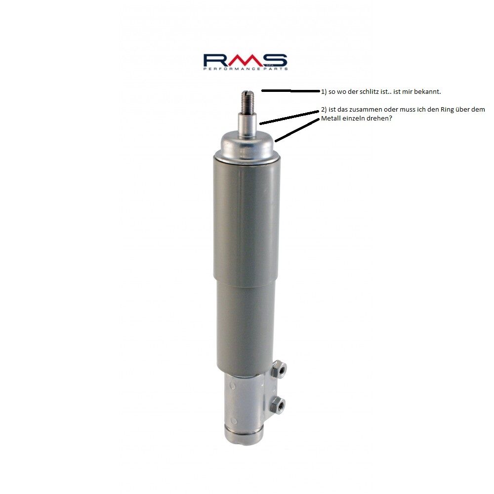

    Erstmals danke für deine Tipps
    sag mir ob das so korreckt verstanden habe?

    Ja, oben mit nem Schlitz rein und festhalten, mit nem Maulschlüssel auf den Schlitz gehen und den Teller abdrehen.

    HATTE ICH SCHON VERSUCHT ABER GEHT NICHT AB -.-
    • February 12, 2015 at 13:38
    Dann Rostlöser anwenden oder neue Mutter bestellen , oder heiß machen aber mit dem Gummie aufpassen ... Oder abflexen und Mutter runter drehen in Richtung fest ..
