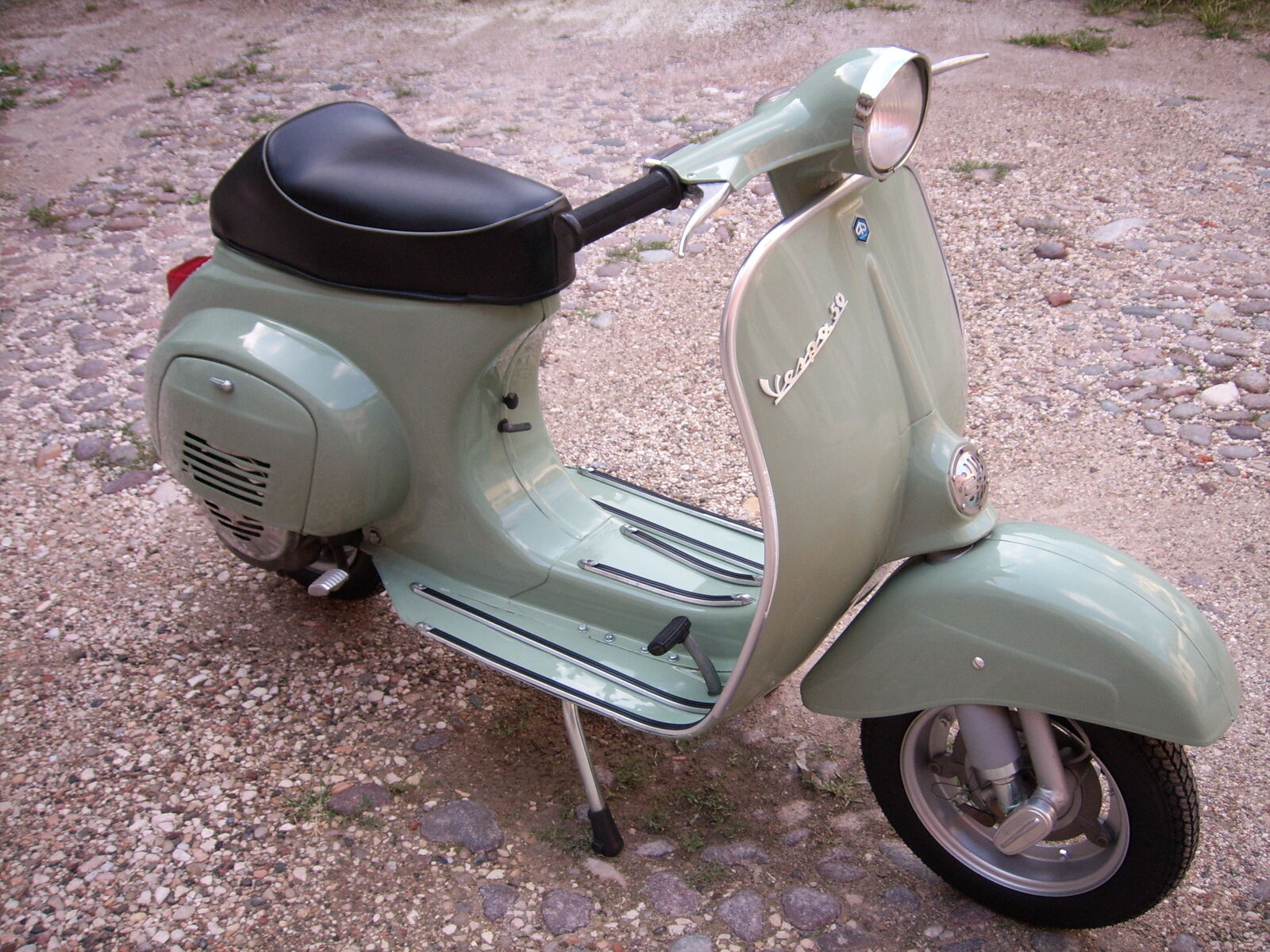

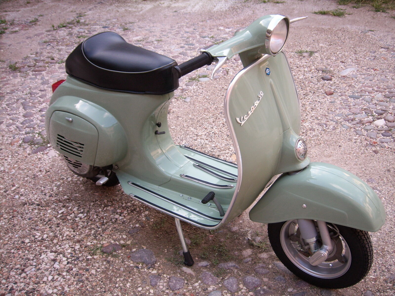

Handelt sich dabei um dieses Schmuckstück

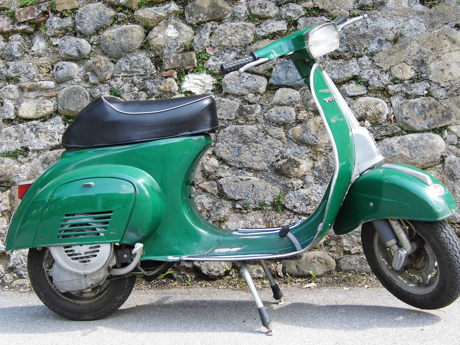

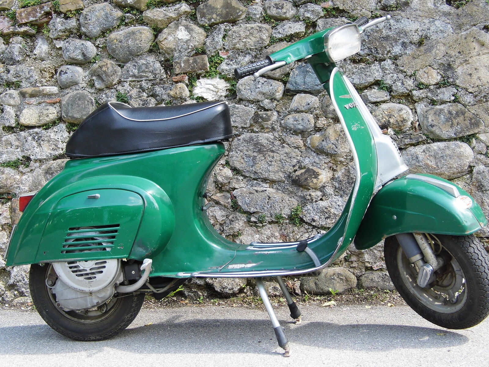

Servus,
kann mir jemand die genaue Bezeichnung des Olack-Namens der grünen Vespa 50 Special von 1978 nennen?
Vielen Dank schonmal.
Grüße -
