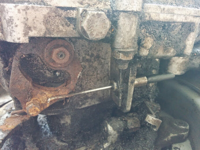

    Hi, wisst ihr welcher Zug das an der Vespa PK XL 2 ist? Es hat einen starren Draht.
    Könnt ihr mir den korrekten Begriff dazu geben, oder noch besser, welchen ich bei SIP bestelle?
    Beim Ausbau musste ich den leider durchzwicken..

  • PK XL2 Tachowelle getauscht, läuft noch immer nicht
