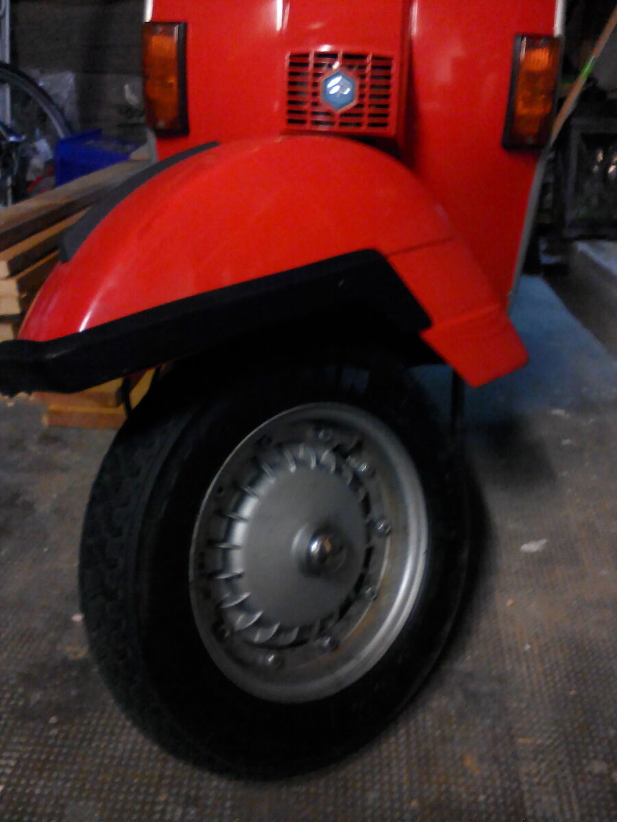

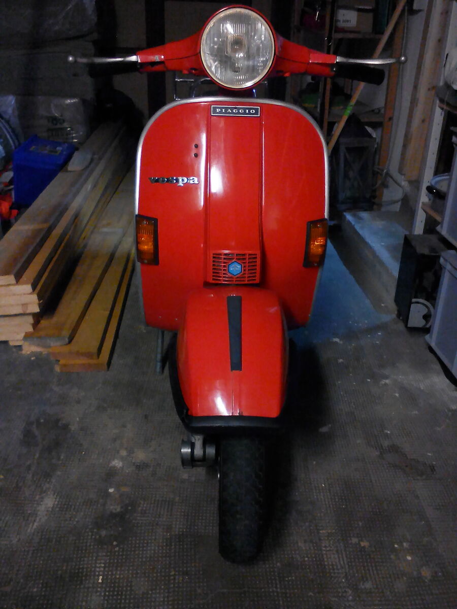

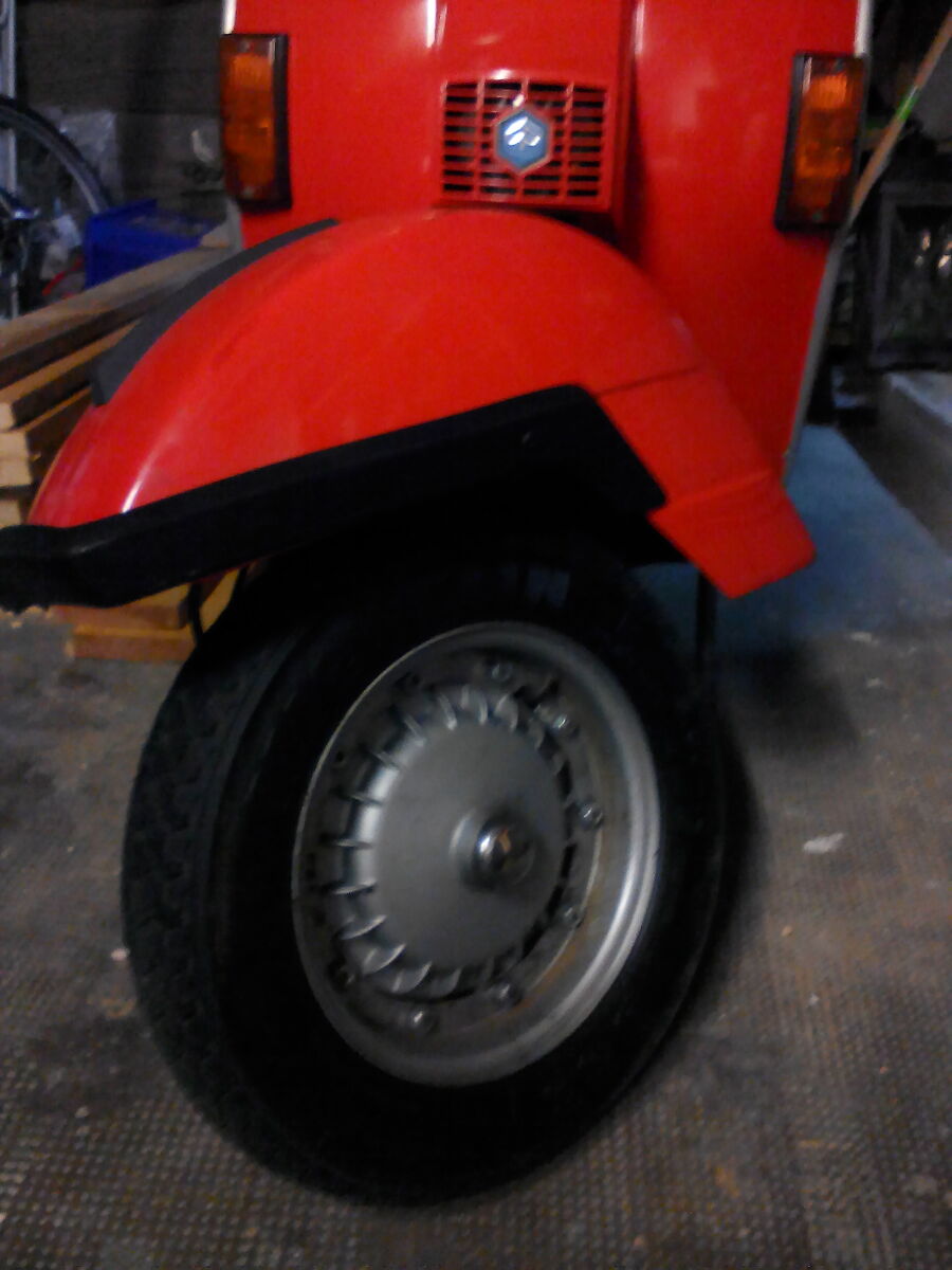

    • awo
    • July 28, 2014 at 23:15
    Evt. Ist die vorder Felge doch falsch montiert. In Fahrtrichtung links ist vorne der Breite Teil dermFelge, rechts beim Stoßdämpfer der schmale.
    Wie muss es denn sein ?
    Andreas

  • Anfängerfrage Vorderrad / Kotflügel
    • awo
    • July 28, 2014 at 22:38
    die Felge dürfte richtig herum montiert sein.
    Ich vermute, dass der Kotflügel verzogen ist.Wenn ich von der mitte des Rades zur Leuchte hoch Fluchte, ist der Press Falz des Kotflügels nicht genau in der Flucht.eils
    Betrachte ich aber nur den Kotflügel sitzt dieser von dem Pressfalz aus betrachtet aber in der Mitte des Frontteils ??
    Kann man den Kotflügel etwas drehen oder ist idie Lage Fix vorgegebn ?
    Andreas
