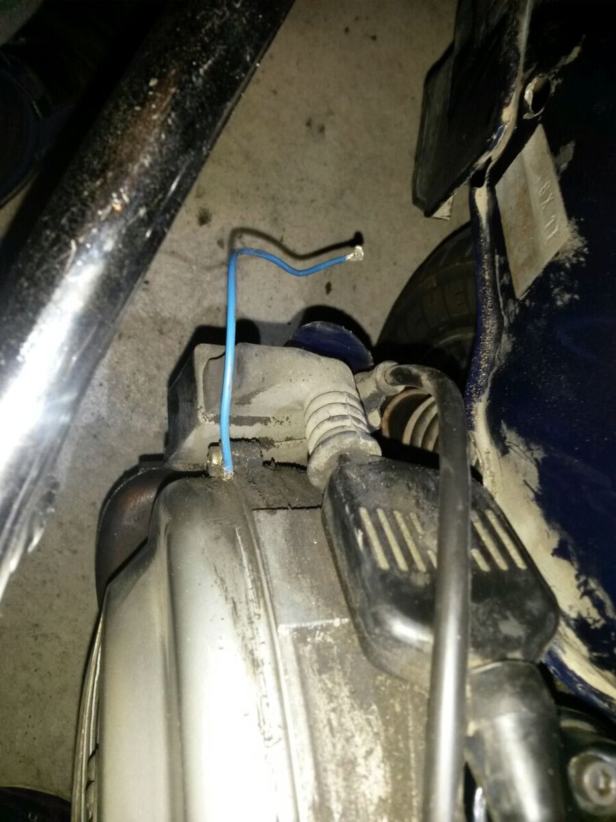

mein letzter Post erging noch zu meiner PK 50 Xl und jetzt muss ich euch leider um Hilfe bei der PX 80 fragen. Ich bin leider ziemlicher Vespa Neuling und daher etwas schwer von Begriff. Die Vespa ging leider letztens bei Höchstgeschwindigkeit einfach aus und seit her nicht mehr an. Auch Anschieben bringt nichts. Zündkerze gereinigt und Vergaser gesäubert hilft leider alles nichts. Erst dachte ich es kommt kein Sprit im Motor an, weil der Benzinhahn (Wie die ganze Vespa vom Vorbesitzer leider verbastelt ist) falsch steht. Hab dann mal in meiner Verzweiflung Benzin direkt in die Zündkerzenöffnung gesprizt aber da startet sie ebenfalls nicht.
Vielleicht hat ja jemand ne idee? Hab dann auch ein loses Kabel entdeckt das ich nicht zu ordnen kann. Bild hänge ich mal an. Hat es damit was zu tun?
