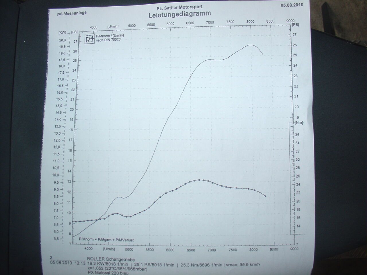

    Ok- Die Kombo von Sip Road und Glockenwelle hab ich so noch nicht gefahren.Meiner Meinung reicht das Verpressen des Hubzapfens bei ner Welle,wie gescschrieben,aber jetzt schreien alle auf, denen es schon mal eine verdreht hat-schaden tuts verschweißen nicht.Klar hast du im Vorresobereich leichte Verluste durch die Glocke-Bauartbedingt.Ob das jetzt besser mit ner Lippenwelle läuft wage ich zu bezweifeln.
    Auf nen Drehschieber würd ich immer ne Lippe bevorzugen .Der Sip Peformance ist aber auch kein stark saugender Töff.
    Da mal ne kurfe von nur gesteckten Komponenten(ähnlich deinem)-Gehäuse natürlich angepasst.
