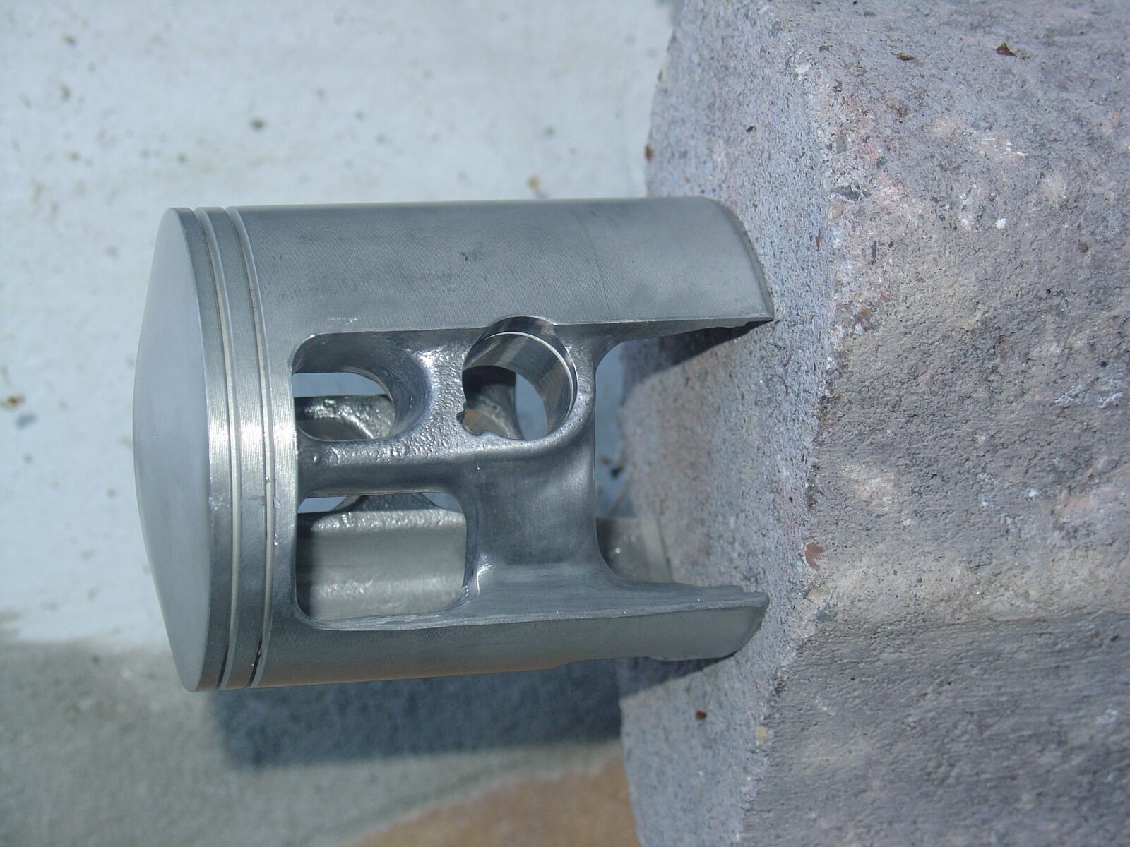

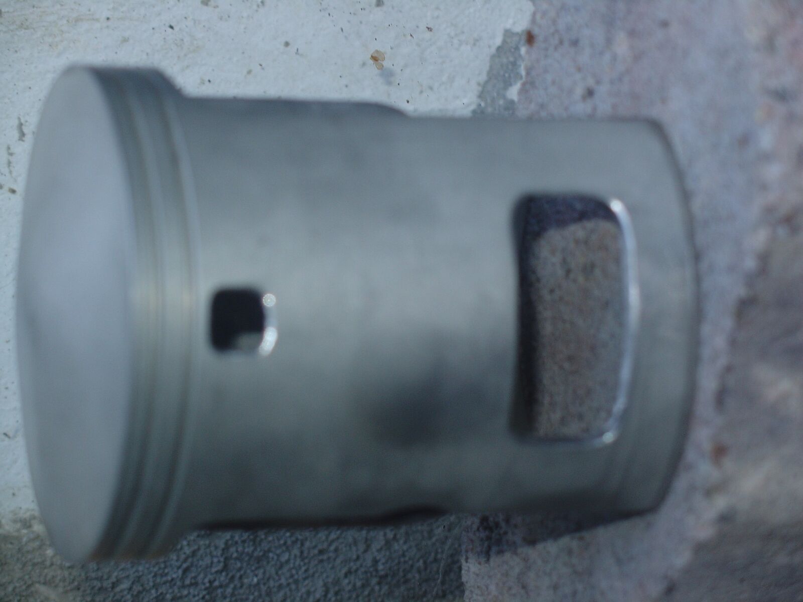

Schaut doch schon mal gut aus-ich würd den Kolben noch schön verrunden an den Kanten und alles hübsch polish machen.Mach doch noch den Symetriefehler und gut-
Verunde die Kanten noch schön.Fährst du Langhub?Dann mach die Phase noch weg und mach ne neue hin.

Wollten wir den Aussschnitt am Hemd nicht Halbrund machen?Jetzt kannste das auch so machen wie ich.Symetrie Fehler beseitigt?
Die Löcher kannste noch hüpsch polish machen.Aber das Kolbenhemd, wollten wir das ned halbrund machen?Anyway-Machste den Syncronfehler noch?
Das kleine Boost Fenster würd ich noch etwas erweitern.Den Steg lass mal stehen.
