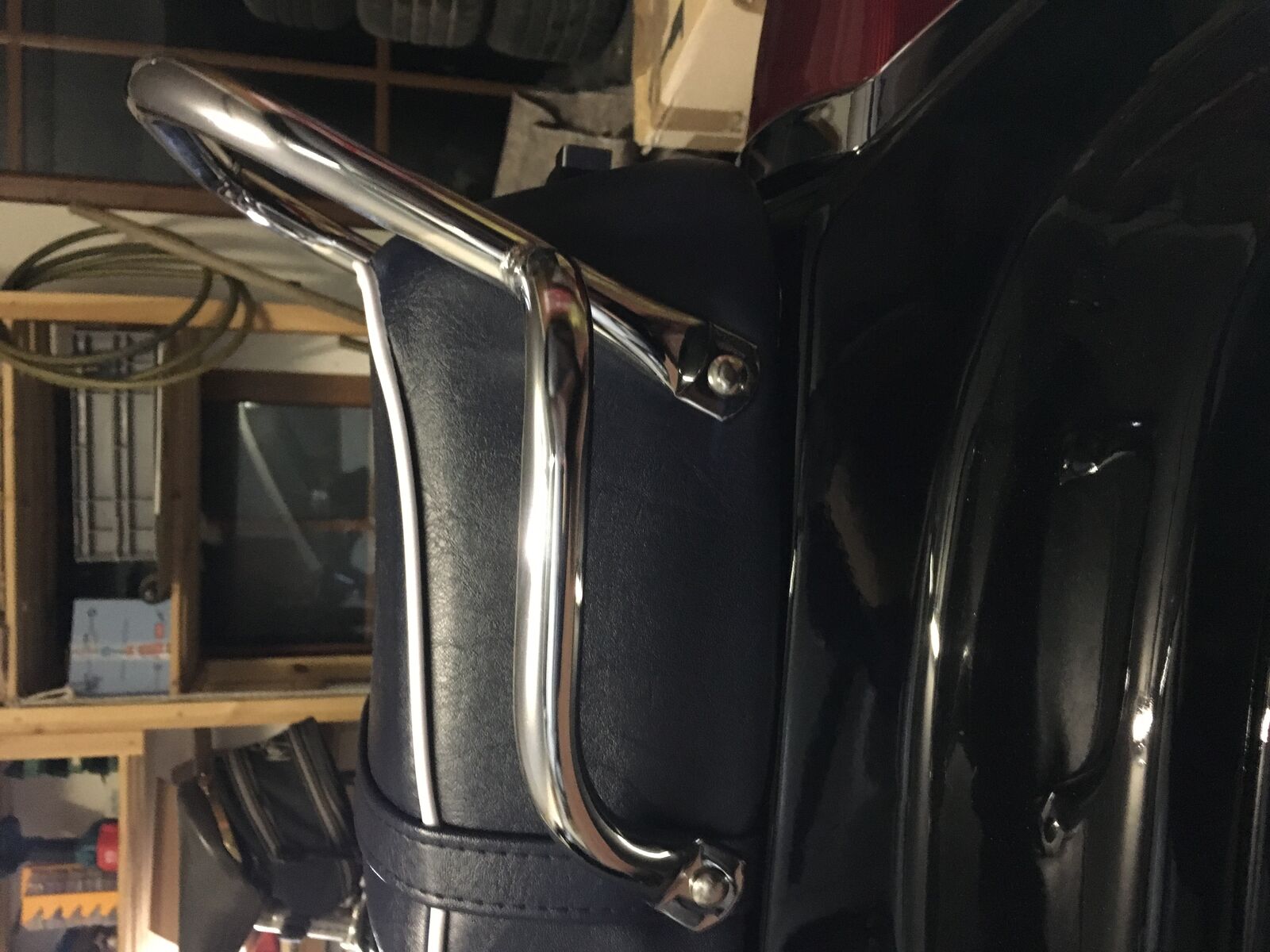

    die Pics dazu

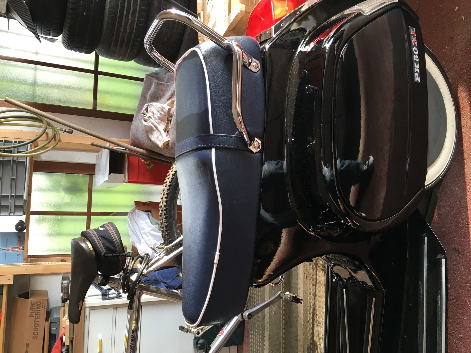

    Das ist ne V50 Bank jaHab ich mir so mit neuem Schnitt und weißem Keder machen lassen, das Chromgedöns ist PX und hab ich mit viel Kraftaufwand passend gemacht

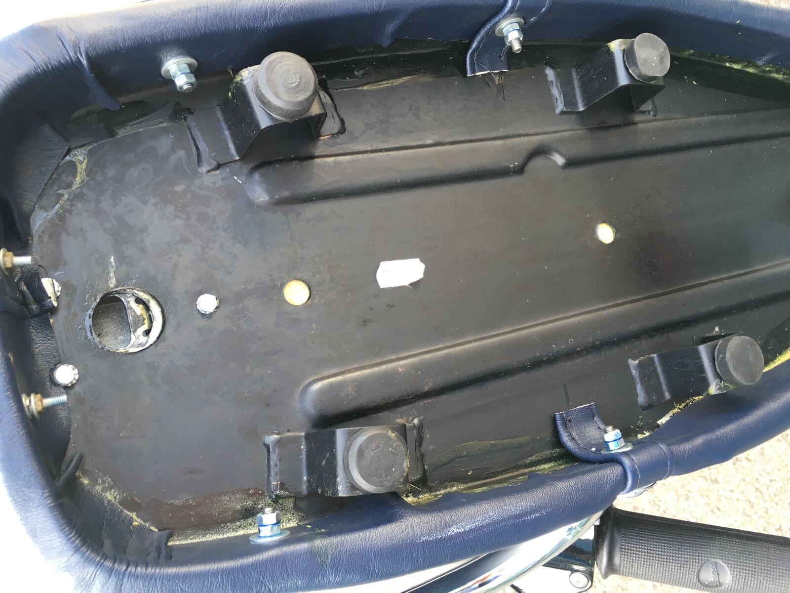

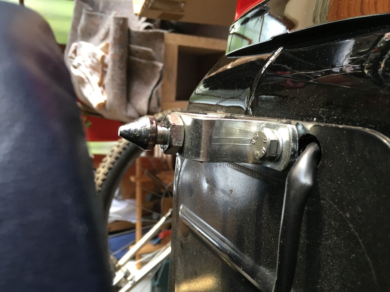

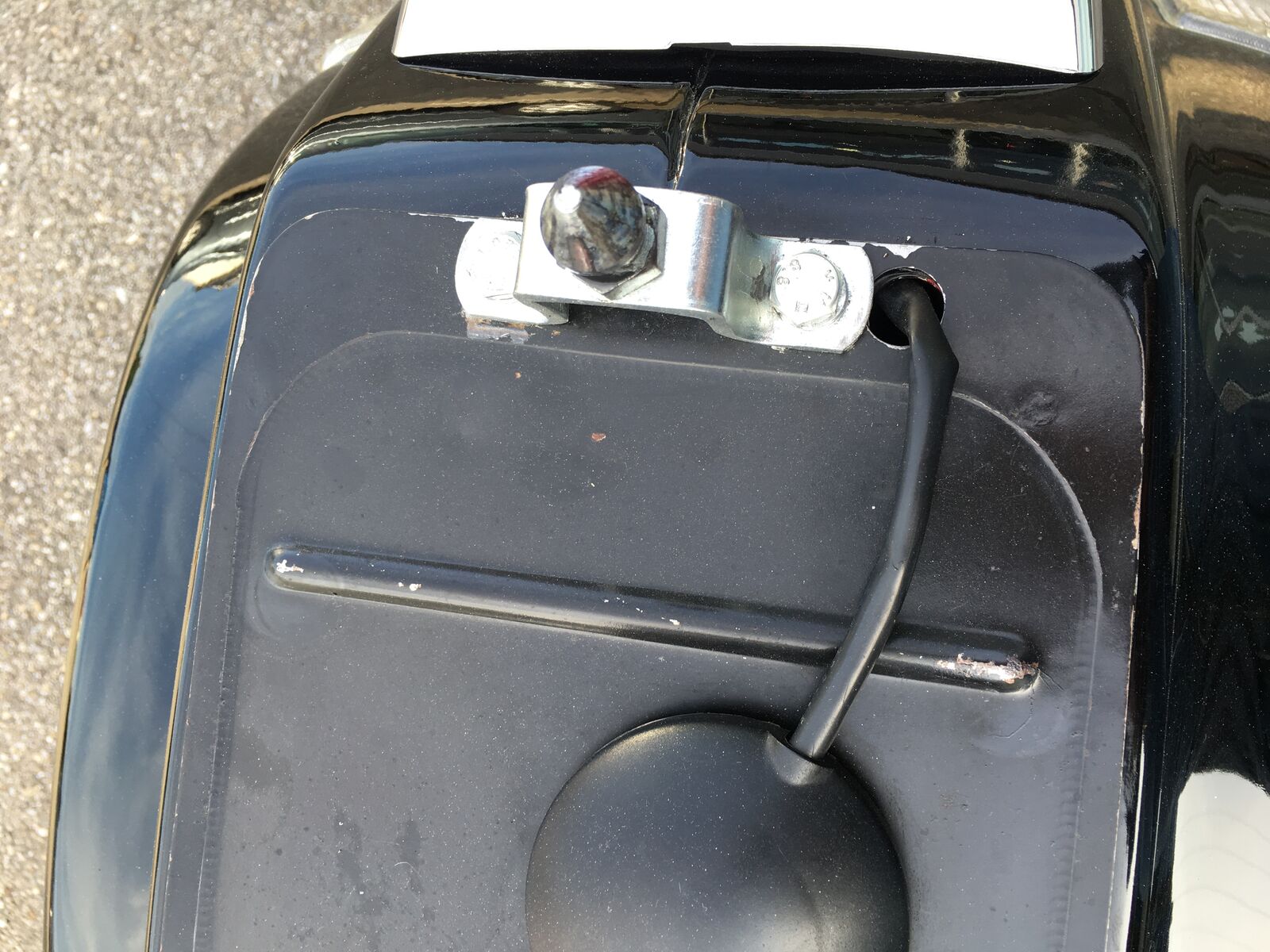

    Hab jetzt die Mutter, die unter dem Zapfen ist und mit der Schraube aus einem Teil ist, hälftig runtergeflext. Mit dem Ergebnis bin ich zufrieden, der Spalt ist fast weg. DANKE für Eure Bemühungen und Dir auch derpinguin. Vom Handy aus in der Garage hab ich keine Ahnung, wie ich da anderst antworten soll, wie das geht? Geh halt auf +Antworten und antworte da. Hab hier schon den einen oder anderen wertvollen Tipp bekommen Danke an dieser Stelle auch nochmal.

    der Zapfen...

    die Bank...

    Die Puffer und den Zapfen hab ich...

    Hi zusammen, jemand ne Idee? Meine Sitzbank hat unten die Gummipuffer. Die stehen auf dem Tank auf und der Tank hat in Höhe der hinteren Puffern so ne Wulst von links nach rechts, wo die Füße aufstehen. Ich habe schon versucht die Füße in der Höhe abzunehmen, das hat zur Folge, daß der Sitzbankzapfen zu weit ins Schloß geht. Wenn ich weiter runter komme, was optisch besser aussieht, wackelt die Bank hin und her. Hatte schonmal jemand das Problem oder kennt einen Trick? Danke für Eure Hilfe. LG
