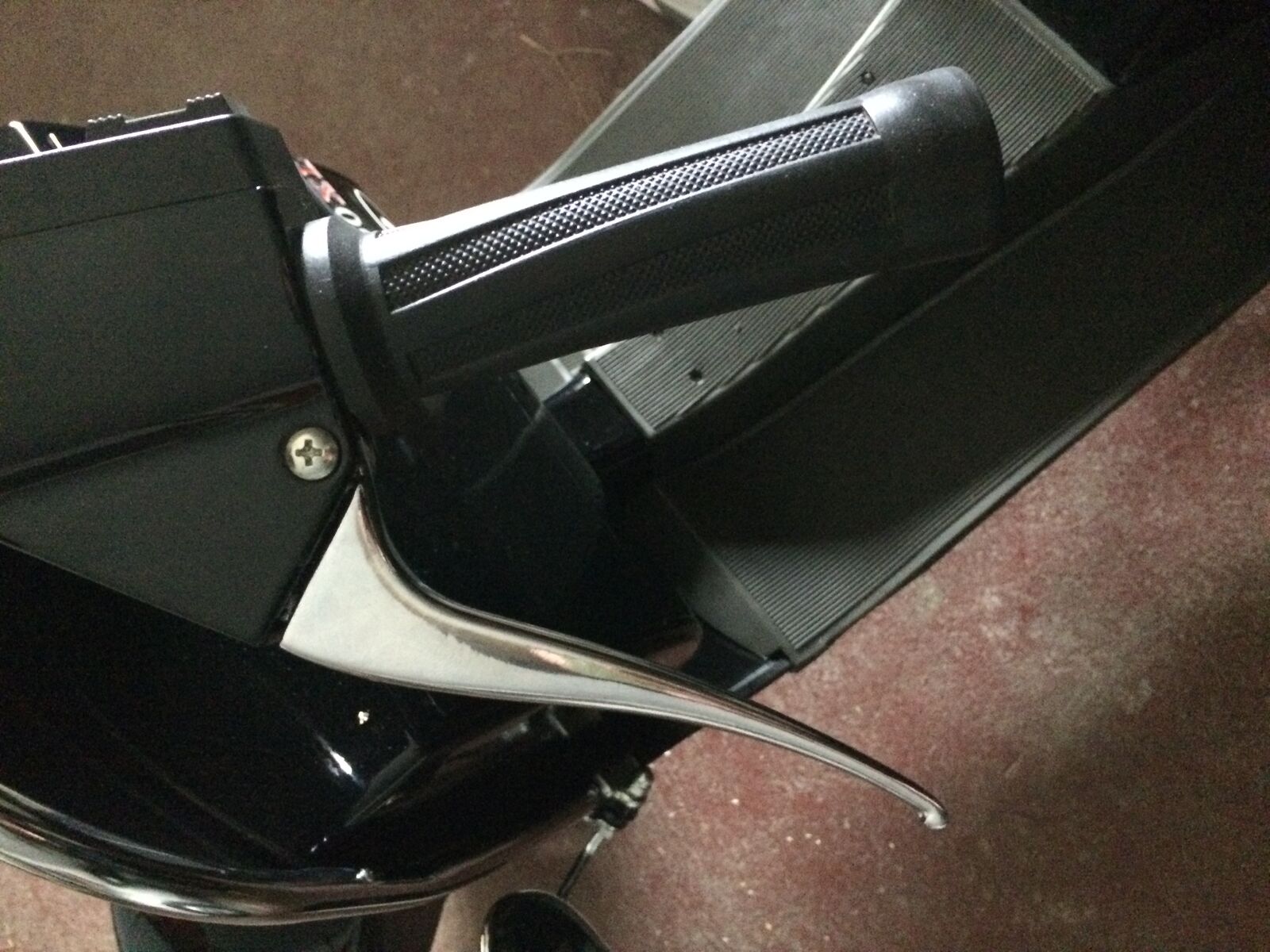

Hmm, in der Regel werden bei Lenkerhebeln doch generell Unterlegscheiben verbaut. Meine Roller haben das alle. Also diese ganz dünnen meine ich.
Hi, das stimmt schon habe auch unten und oben Distanzscheiben bzw. Beilagscheiben verbaut, nur der Bremshebel ist eigentlich nicht für die PK, weil die "Führung" zu breit für den dünnen Hebel ist, s. H. Bild -

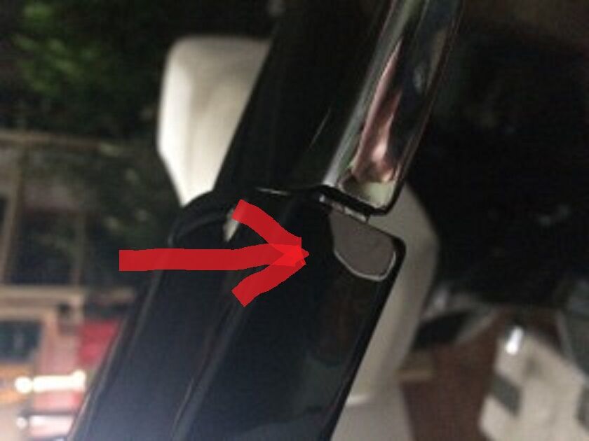

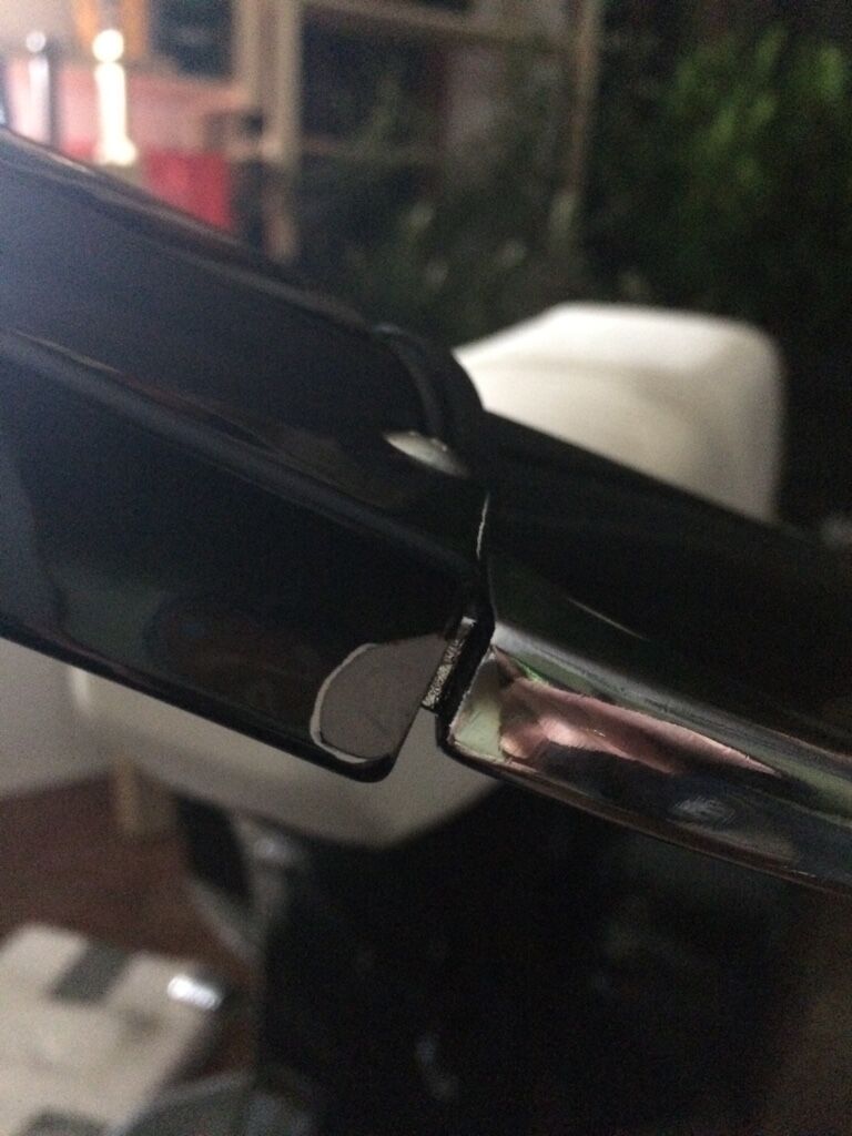

Hallo zusammen. Wiedermal ein Problem(chen). Hatte bei SIP Chrom-Bremshebel für meine PK50XL1 gekauft, die angeblich passen. Tun sie natürlich nicht, sind zu dünn für die Aufnahme. Habe jetzt mit Distantscheiben/Beilagscheiben unterlegt, bis es so einigermaßen hingehaut hat. Die Hebel sind auch vom Dutchmesser her zu klein für Pilznippel (Bremse und Kulu), aber egal. Jetzt gehts mir darum, daß ich die Bremshebelaufnahme mit den blöden Dingern versaut habe, der Lack ist abgeplatzt. Toller Roller
Ich hab mal 2 Bilder angehängt von dem Schaden. Idee von mir war - Farbe ist ja schwarz glanz - Spraydose aufschütteln, Farbe in Plastikbecher sprühen und dann mit einem (feinen) Haarpinsel vorsichtig auszutupfen. Weiß aber nicht, ob das Ergebnis dann schlechter ist als jetzt. Ärgert mich halt voll der abgeplatzte Lack. Die Kiste ist sonst ringsum ohne größere Macken. Vielleicht hat ja einer von Euch Profis ne Idee oder ein Leidensgenosse hat schon Erfahrung gemacht, wie mann's nicht machen sollte? Bin für jeden Tipp dankbar. Wünsch Euch einen schönen Tag und LG aus dem Allgäu...

Die Hebel sind einfach dünner als die Plastik, steht aber nirgendwo. Nur die Länge (=13cm). ME sind die zu dünn für die vorhandene Führung. Hält unten an der Befestigung mit den Unterleg/Distanzscheiben bestimmt gut, aber weiter oben hat die "Führung" keine Funktion. -
steh mal wider vor einem Problem. Mir ist der vordere Bremszug gerissen. Hab den auch schon gegen einen neuen inkl. Hülle getauscht. In diesem Zug hab ich gleich noch bei Sipp so Brems/Kupplungs-Hebel in chrom bestellt. 1. Sind die Hebel schön, aber von der dicke deutlich dünner als die original verbauten plastik. Die von Sip angegebenen Distanzscheiben hab ich mitbestellt, reichen aber nie aus. Ohne Beilagscheiben wäre ich da viel zu dünn, bzw. hätte viel zu viel Spiel. Wollte das jetzt mit oben und unten Distanzscheibe + Beilagscheibe in passender höhe lösen, wobei die Distanzscheibe unten und oben auf dem Hebel gedacht war. Lieg ich da richtig, oder schon was falsch? Nur so am RANDE :-)) Hauptproblem ist, daß ich ja beide Hebel also Bremse und Kupplung tauschen will. Jetzt bring ich aber die Spannung von dem Kupplungshebel nicht weg, hab da unten am Motor mit ner Einstellschraube gekämpft, aber die ist glaub gar nicht für die KULU? Ich möchte die Kupplung auf kein Fall öffnen, da mir das noch zu heiß ist mit der Schrauberei, bring ich dann wahrscheinlich nichtmehr richtig zusammen... Muß doch irgendwo was zu lösen sein, damit ich oben am Hebel mehr Spiel habe um nur den blöden Hebel auszutauschen? Weiß inzwischen garnicht mehr ob die Idee mit den chrom Hebeln so gut war, da sie ja eigentlich dünner sind als die original plastik? Wie gesagt die Distanz an der Befestigung kann ich ja noch ausgleichen, aber der Hebel selber ist dann nach vorne hin nicht mehr geführt, weil er zu dünn ist. Oder ist das, wenn der Seilzug Spannung hat automatisch weg? Denk ich da zu genau? Hab schon beim Fahrrad geschaut. Bei den guten paßt die Führung relativ gut, bei den Kinderrädern/Baumarkträdern eher weniger... Viele Fragen auf einmal, ich weiß. Aber vielleicht hatte jemand schon dieselbe Problematik? Hab mir jetzt beim Kupplungszug vorne schon den Lack beschädigt und weiß nicht, ob ich überhaupt weitermachen soll?
