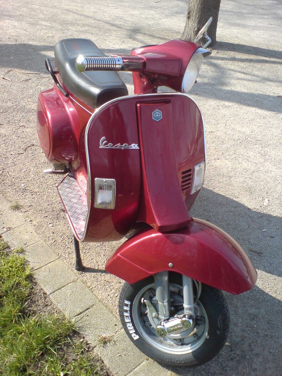

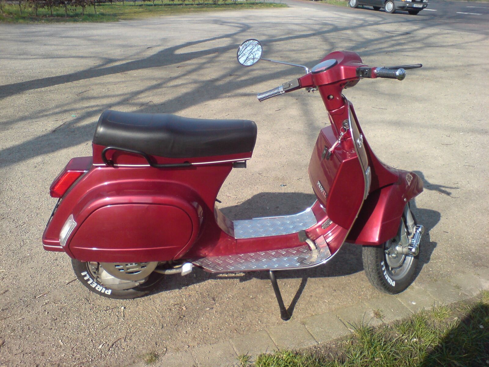

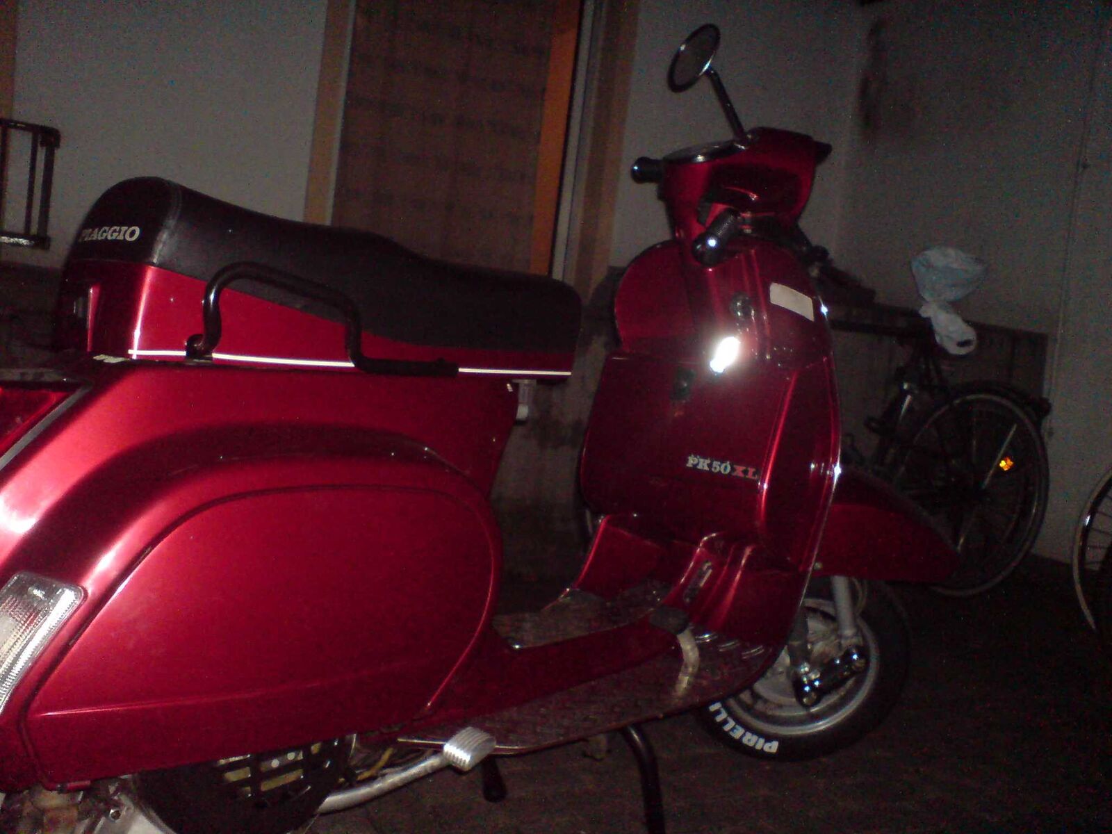

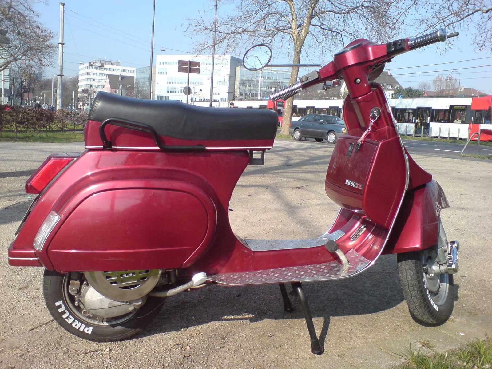

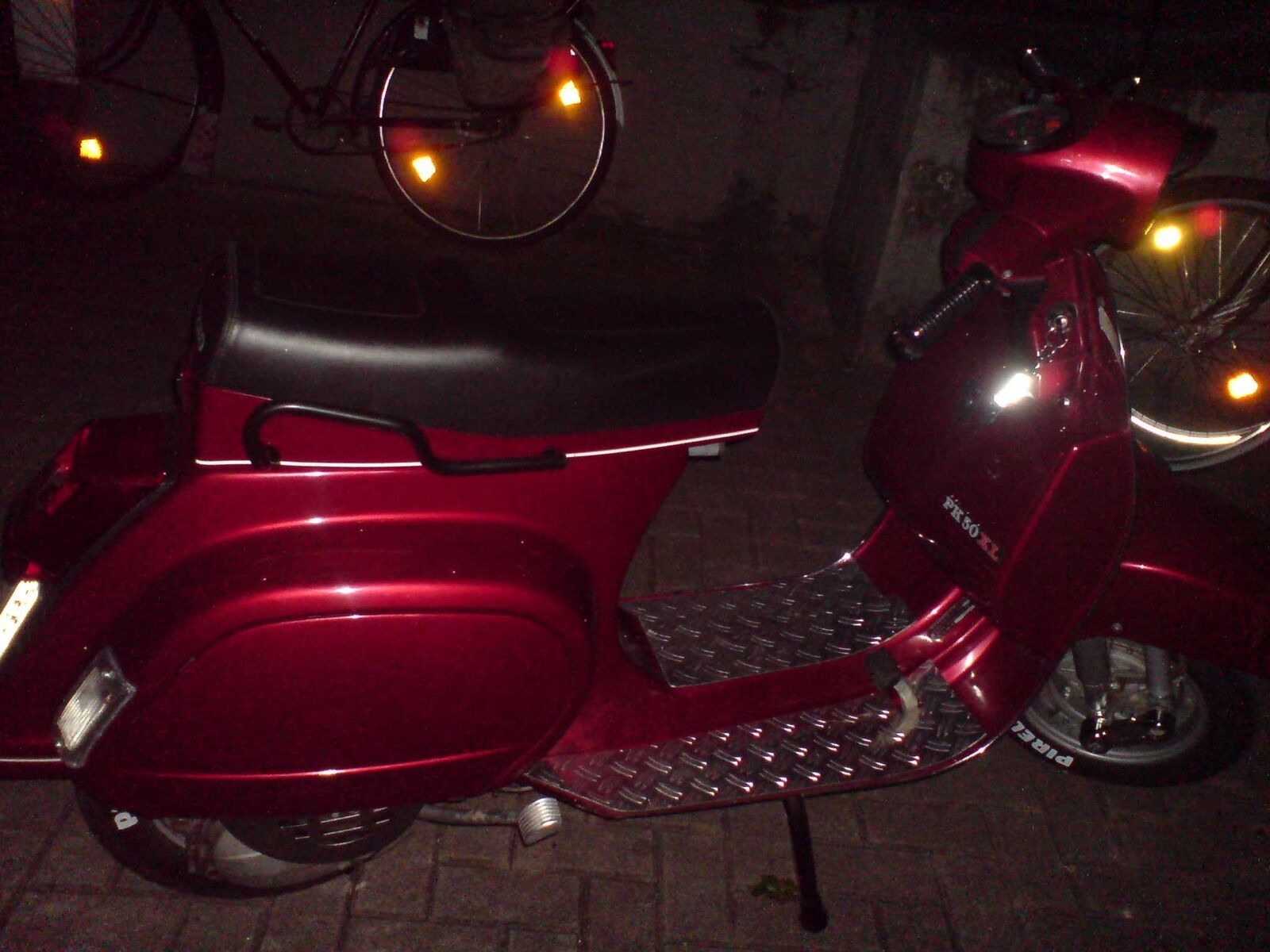

    mache gleich nochmal nen paar fotos in der Sonne und Poste die dann auch dreist wie ich bin ;)
    danke fürs Kompliment! tut gut zu hören ;)
    edit:
    Habe mal fotos gemacht und hochgeladen! Hoffe sie gefällt euch so gut wie mir ;)
