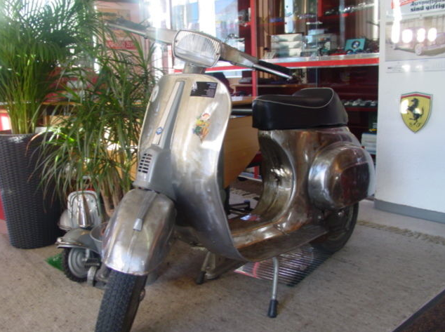

ja ich hab mir die vespa schon mal angeschaut, und die "unmotivierten schleifspuren" kommen gar nicht so schlecht, was das Gesamtbild angeht (so ein bisschen rat-look halt)... passt irgendwie.. die glasklunker sind nur aufgeklebt und sofort wegzumachen, das wirklich dumme ist eben nur das ich die vespa schon mal unter der Laterne parken müsste, da ich sie nicht jeden tag in den Keller runterschleppen will...

hallo zusammen,
obwohl ich derzeit ärger mit meiner spezial hab spiel ich mit dem Gedanken mir noch eine zuzulegen:)
ich hab da bei mobile.de auch eine gesehen die mir wirklich gut gefällt:sie ist wiegesagt komplett runtergeschliffen und nur mit 3 schichten Klarlack lackiert,
kann man sowas kaufen oder rostet die einem sofort weg?
hab da unterschiedliche Meinungen gehört....lg
