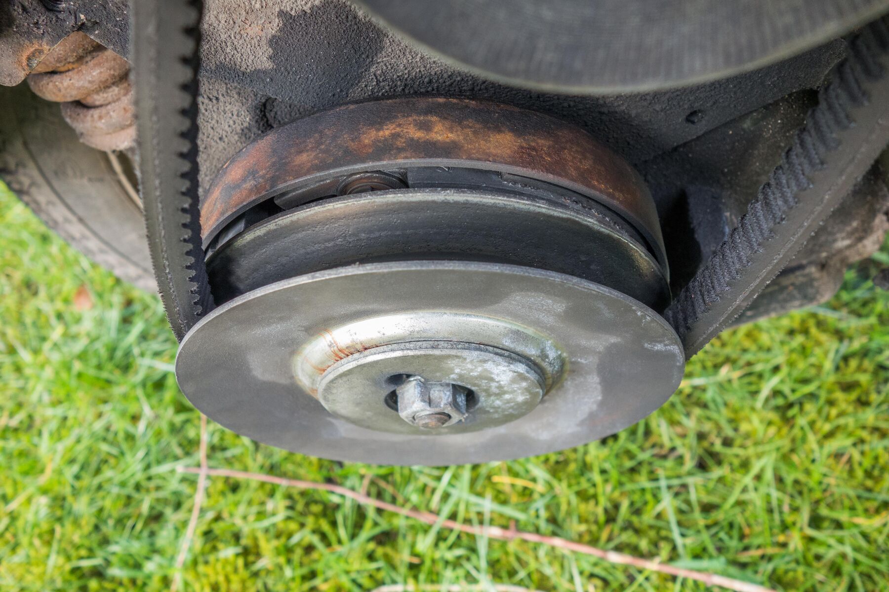

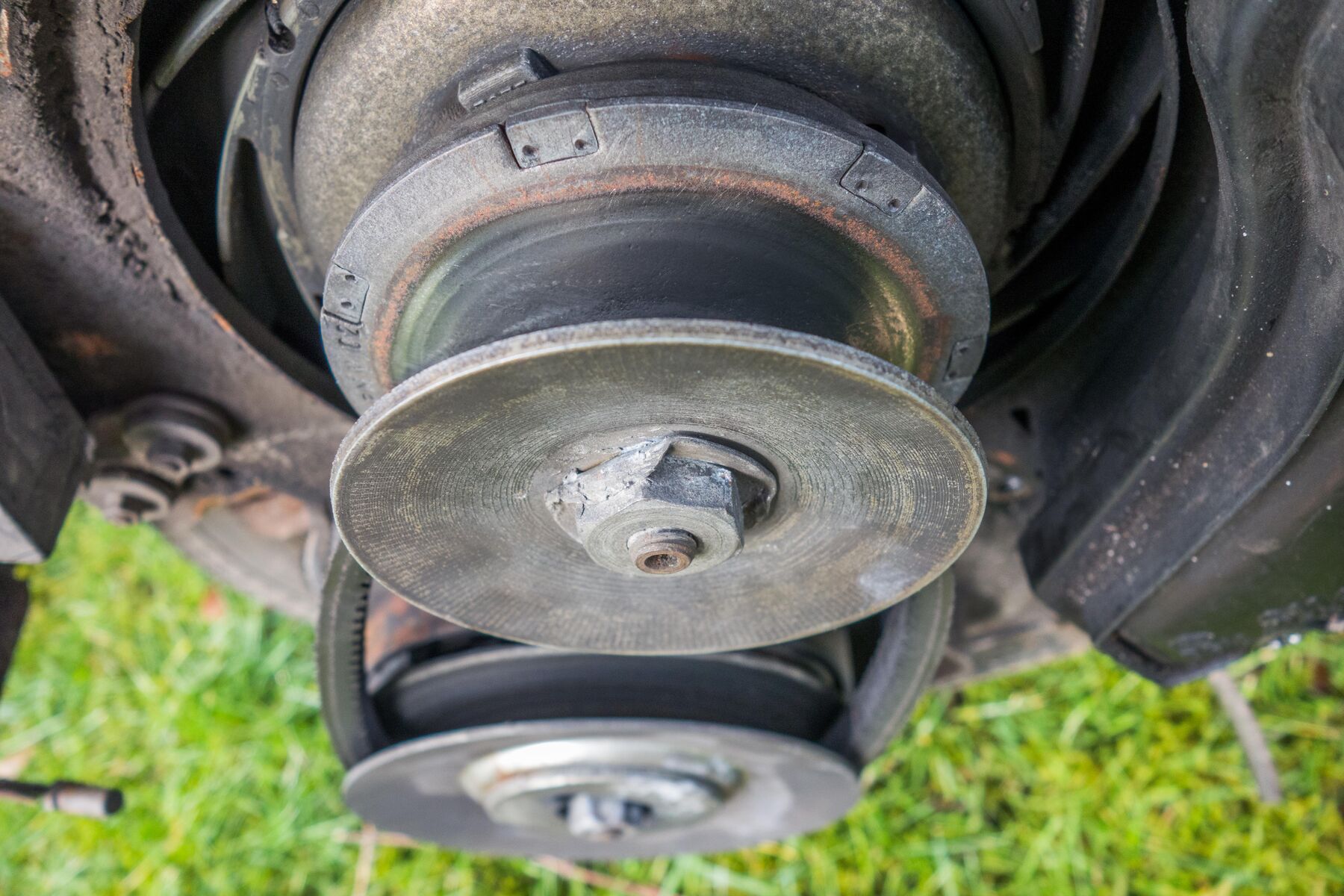

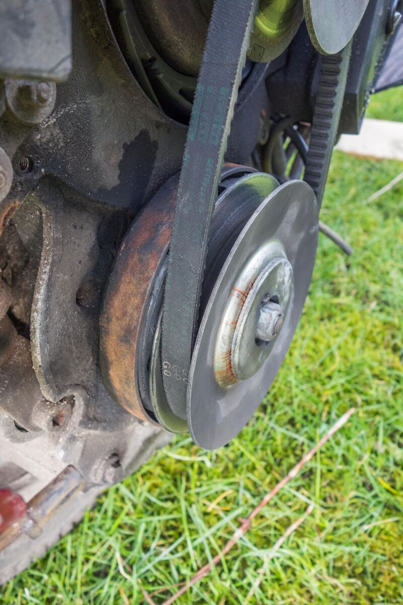

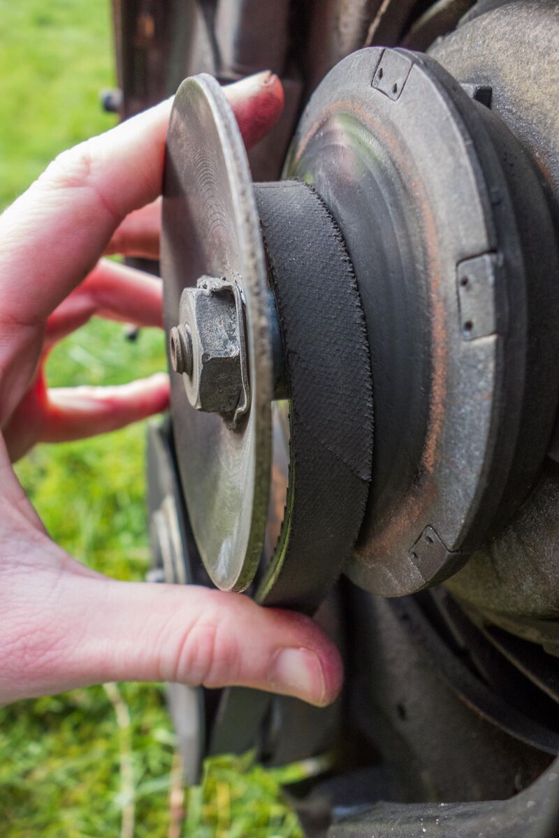

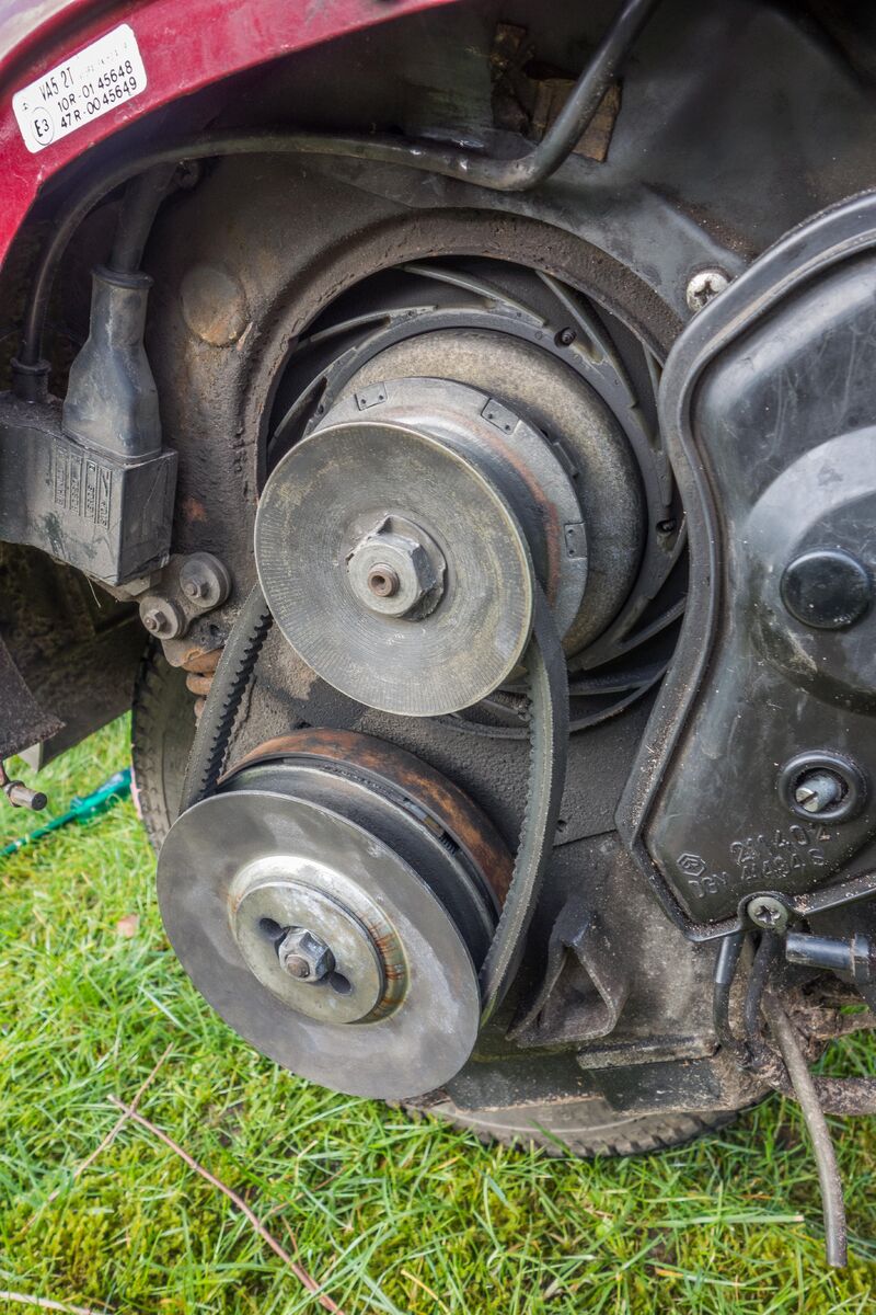

    Ich hab mir das zum Anlass genommen, heute mal nach losen Teilen Ausschau zuhalten und bin auf folgende lose Sachen gestoßen:
    - Varioabdeckung ( wird jetzt neu bestellt, so kaputt wie die ist)
    - Abdeckung vom Zylinder (wackelt richtig doll, finde nur Schrauben dafür auf der Seite der Variomatik, ist das richtig so?)
    - Auspuff ( Traversenschraube war nur Handwarm angezogen)
    Kurze Frage zu dem Auspuff, gehört das so das die Schraube in der Traverse noch einwenig Spiel hat? Nicht das sich im festen Zustand wieder die schrauben am krümmer lösen :D
    Variomatik sieht jetzt erstmal noch gut aus so von außen finde ich. Wie sähe denn eine Wartung aus?
    Hier ein paar Bilder:
    Ich hab übrigens noch den originalen Zylinder und nicht den Pinasco verbaut, fahre genau 50km/h :thumbup:
