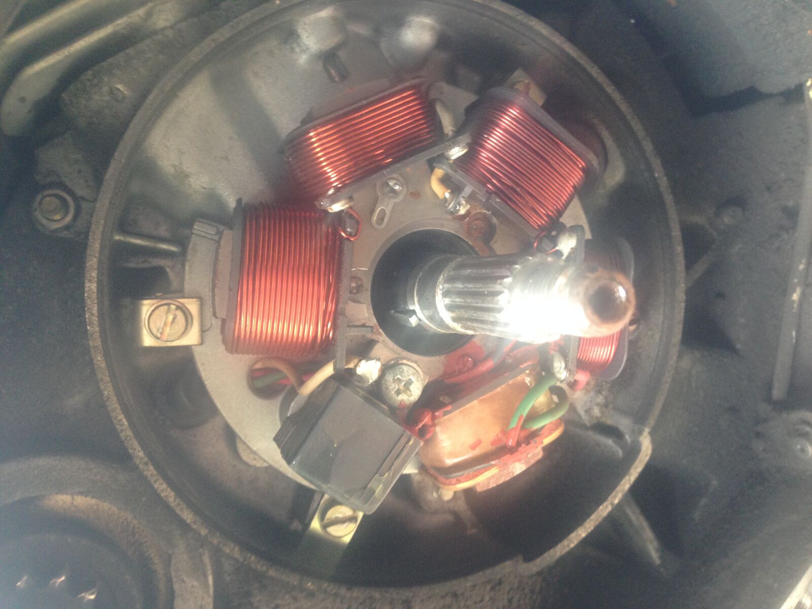

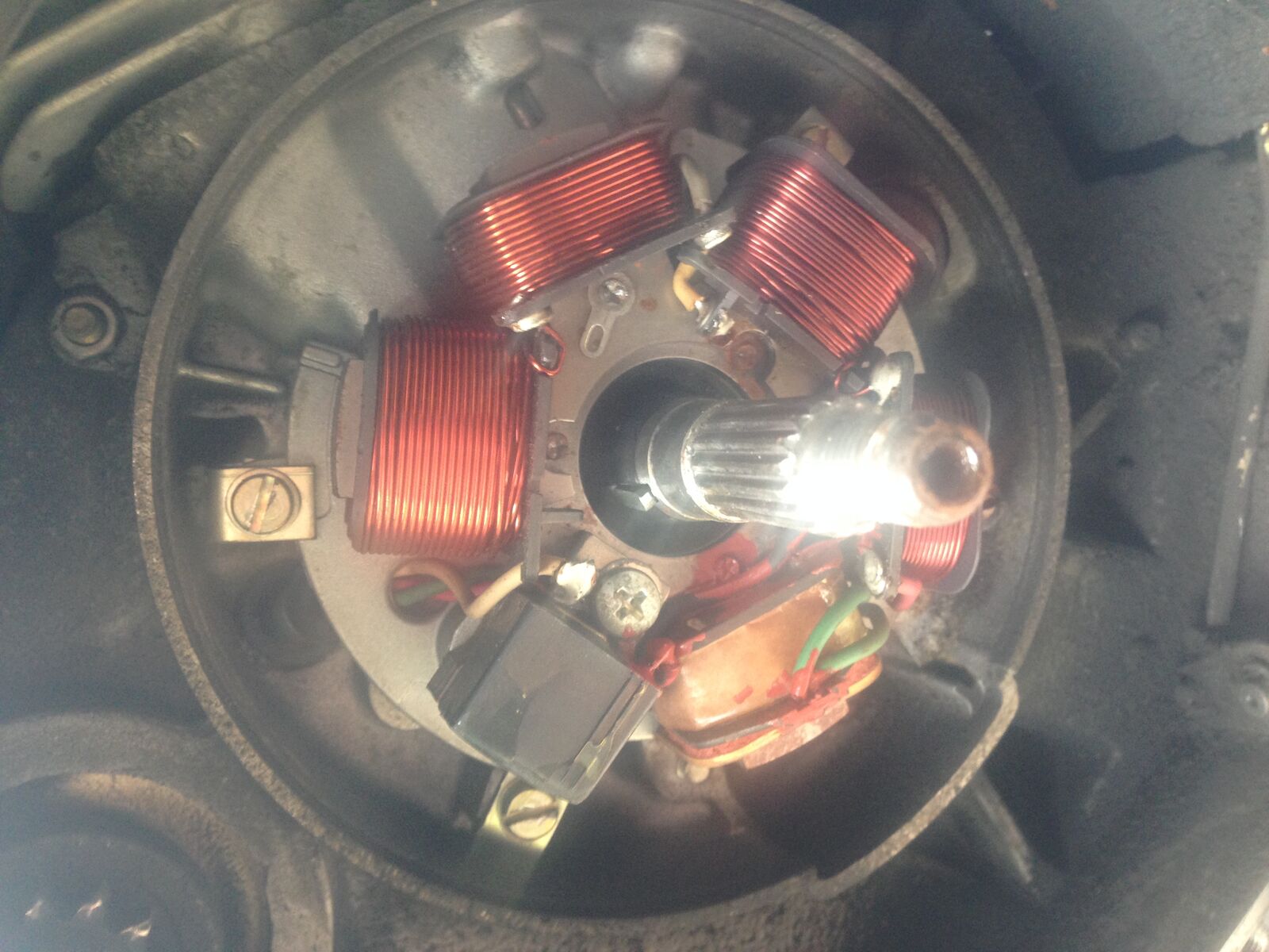

das mit der Zündung habe ich jetzt auch in der rep Anleitung gesehen wie du gesagt hast. Dann muss ich wohl nochmal alles abschrauben :wacko:
Aha das wusste ich nicht. Habe nur die Reparatur Anleitung ist aber scheisse. Also die Markierung ist ca 1cm weiter links als die Aussparung. D.h der zündet zu früh richtig?

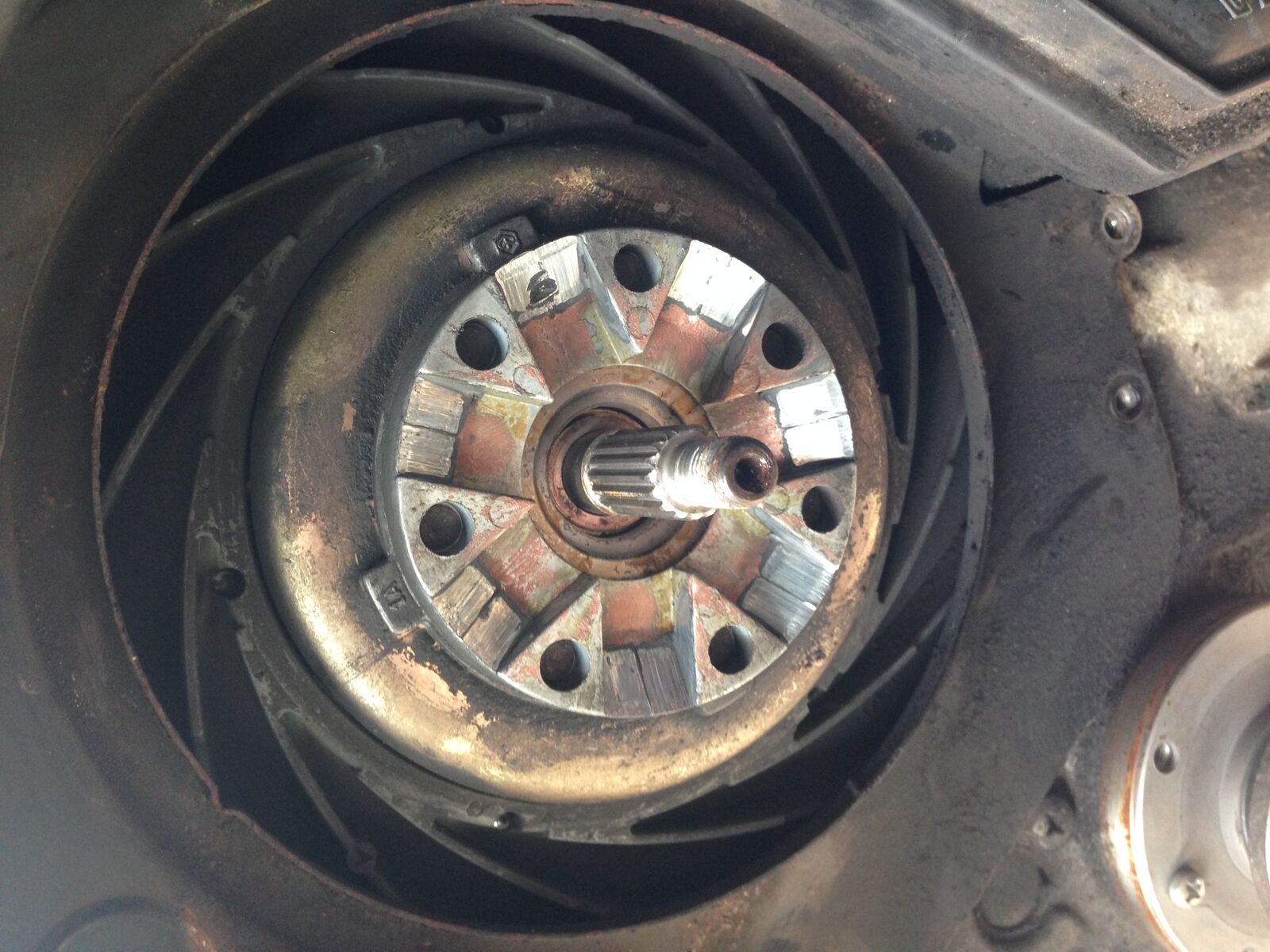

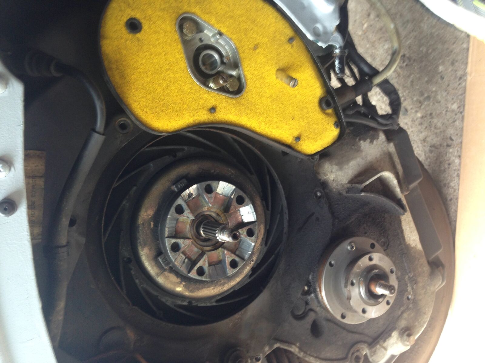

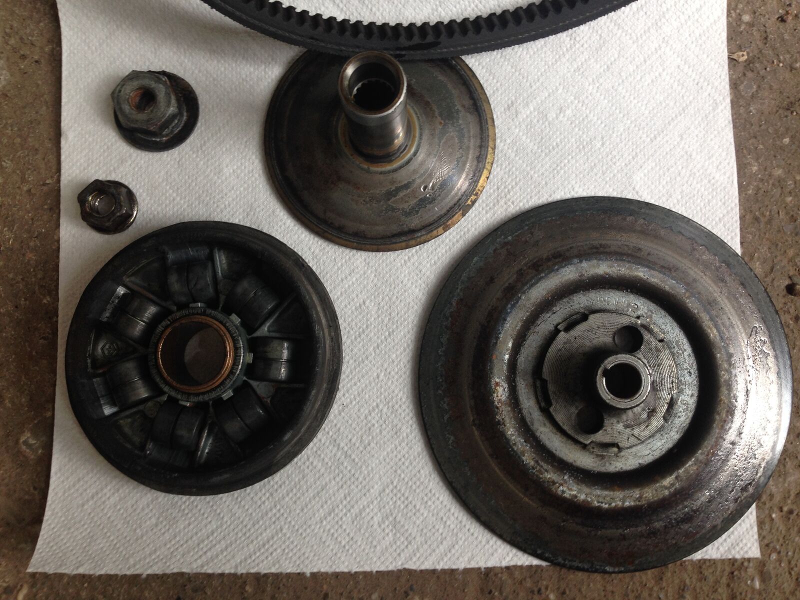

Es gibt wieder ein Update. Die kleine Werkstatt von nebenan war so nett und hat mir die Schrauben gelöst! Dann habe ich mich weiter vorgearbeitet bis ich bei der Zündgrundplatte gelandet bin.
Das war echt ein Krampf weil ich das das erste mal gemacht habe. Den Vergaser habe ich nicht ganz runterbekommen weil der hintere untere Haken nicht rausgehen will. Ist bestimmt vom Öltank.
Das alte Pickup ist ab und das neue noch nicht verlötet, da ich gestern keine Lust mehr hatte und einen beschissenen Lötkolben
Heute habe ich besseres Werkzeug muss aber ein Stromkabel vom Balkon ablassen

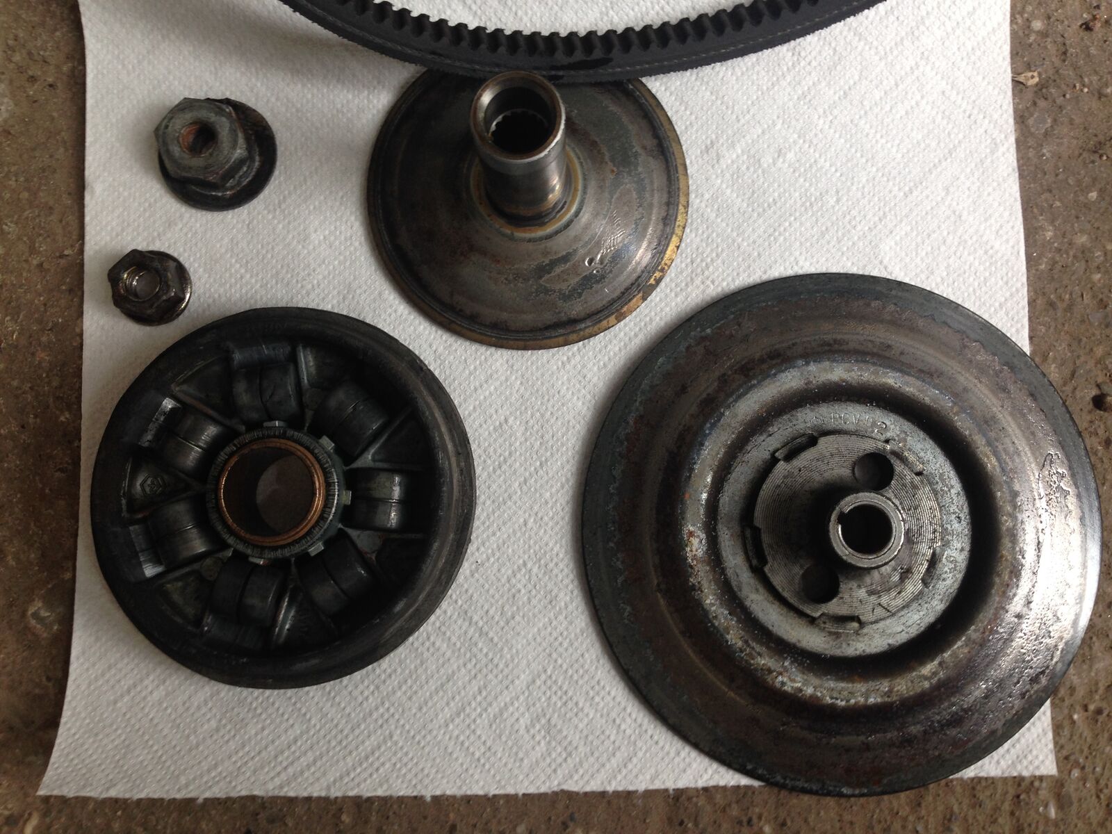

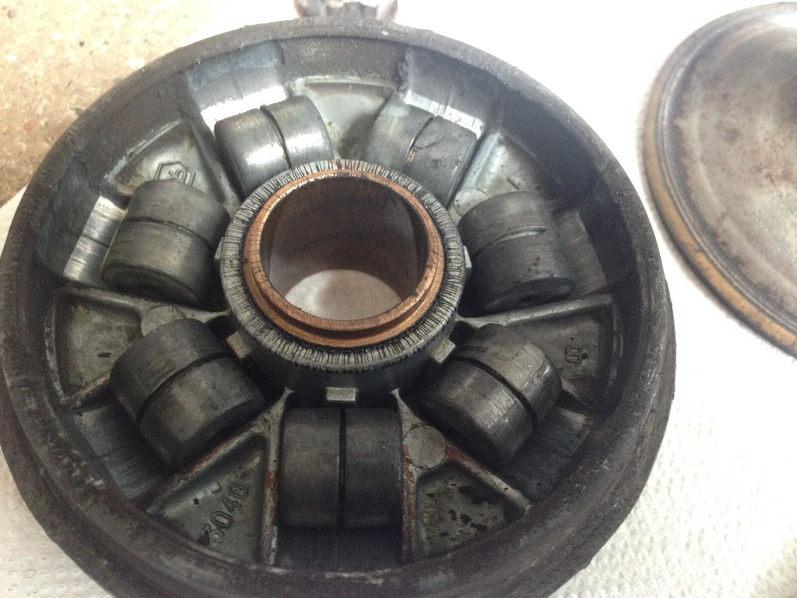

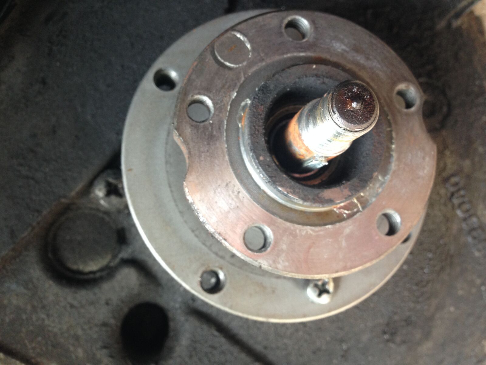

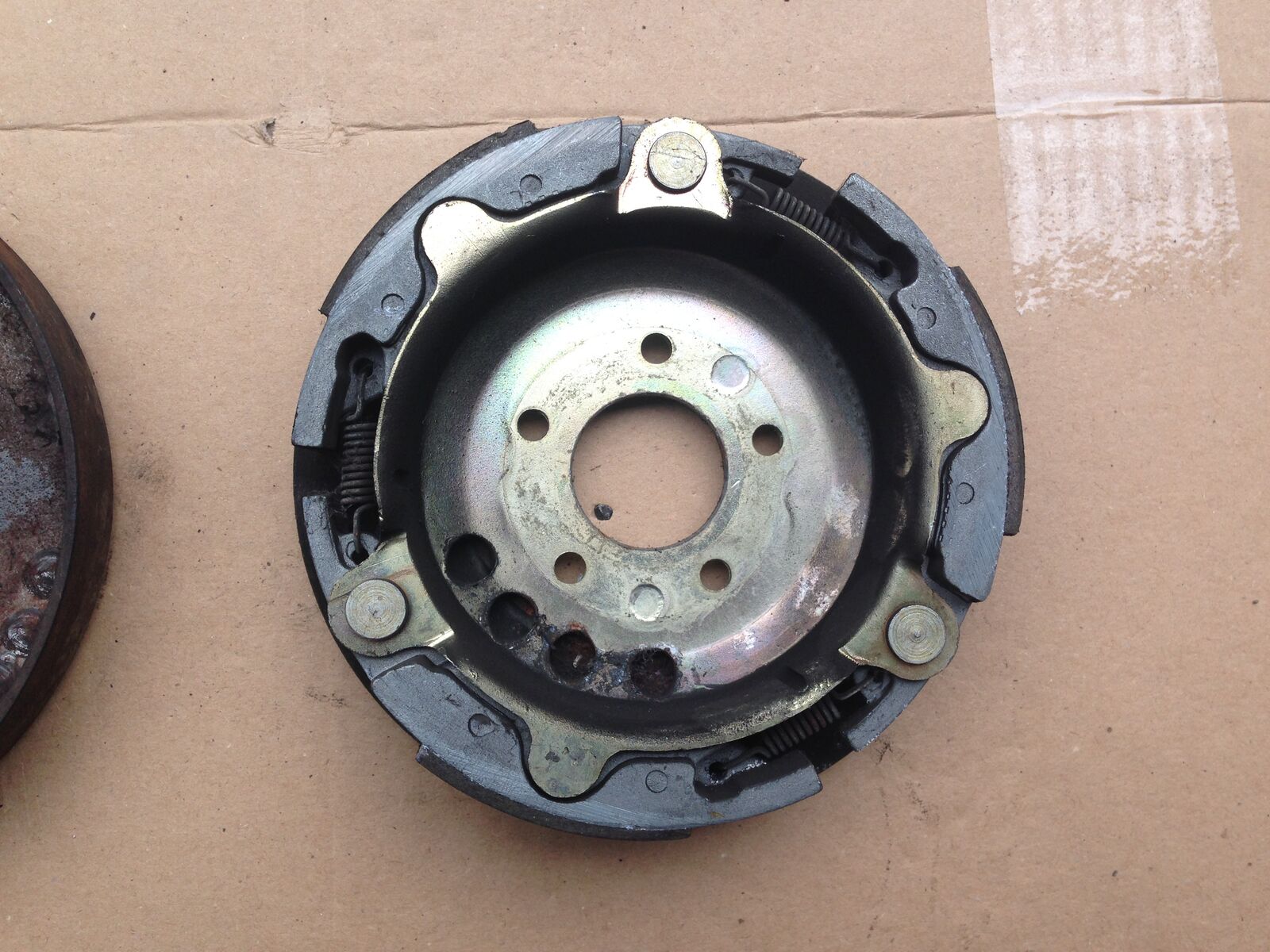

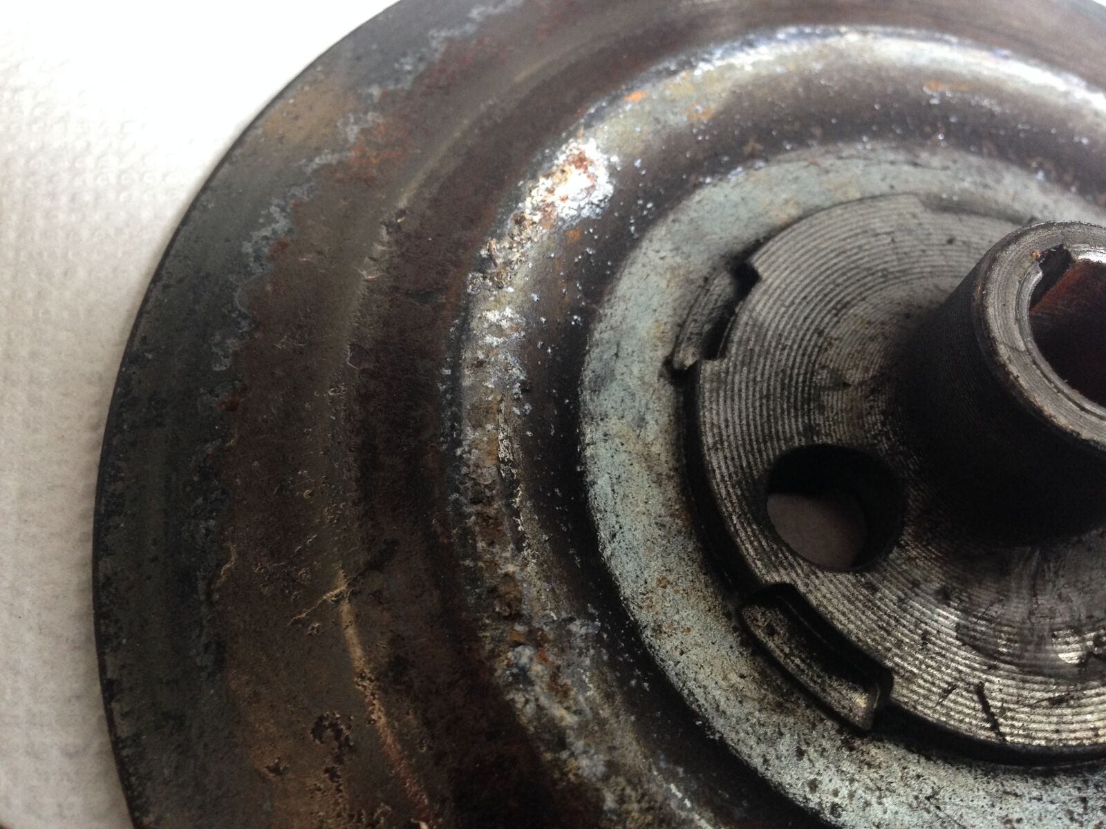

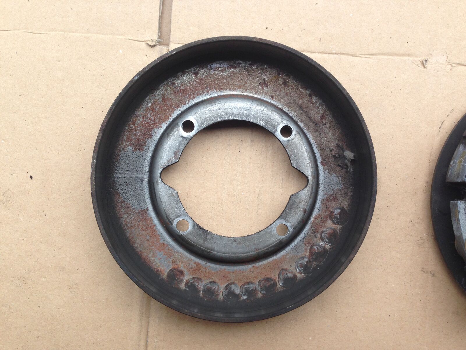

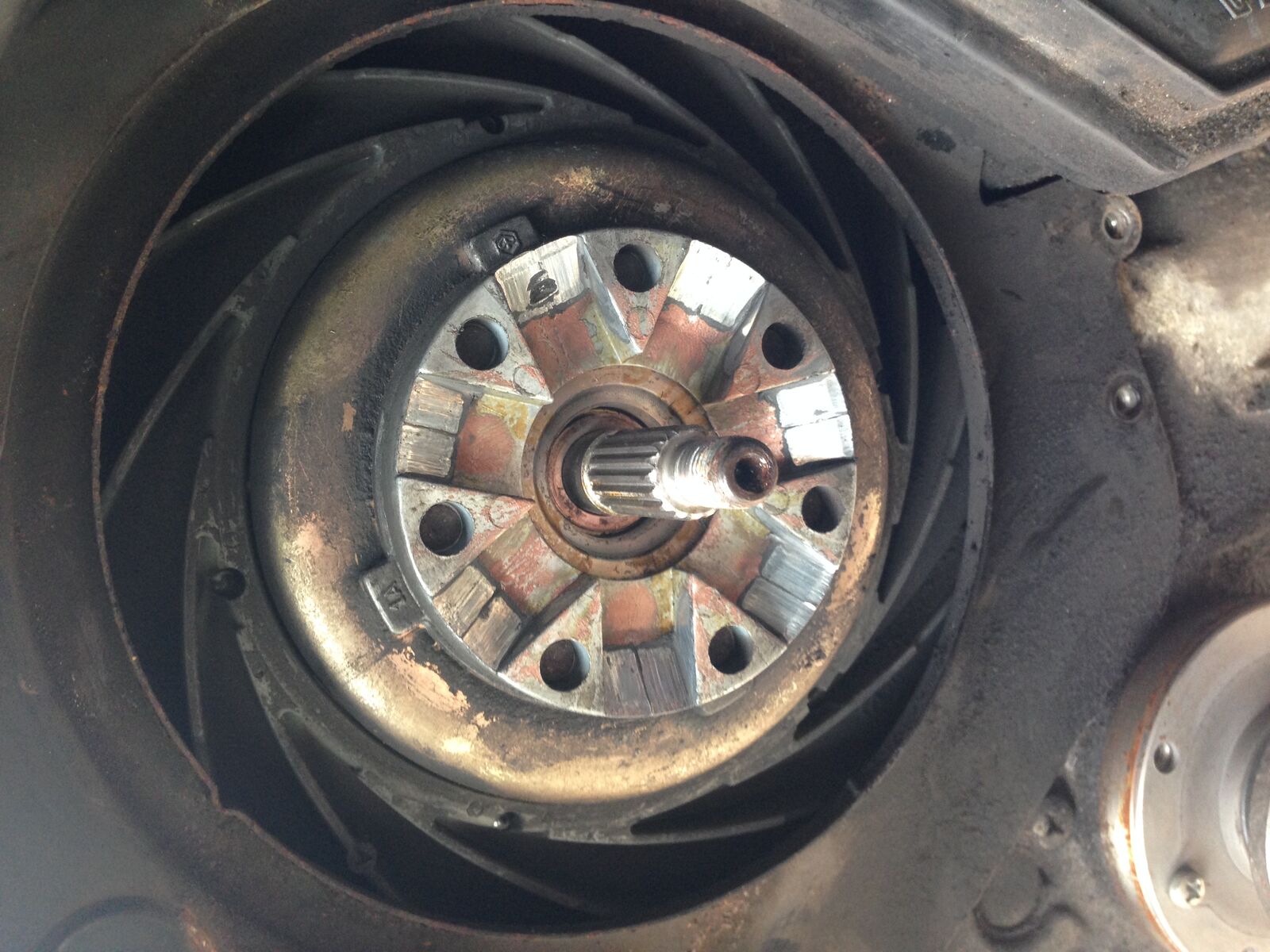

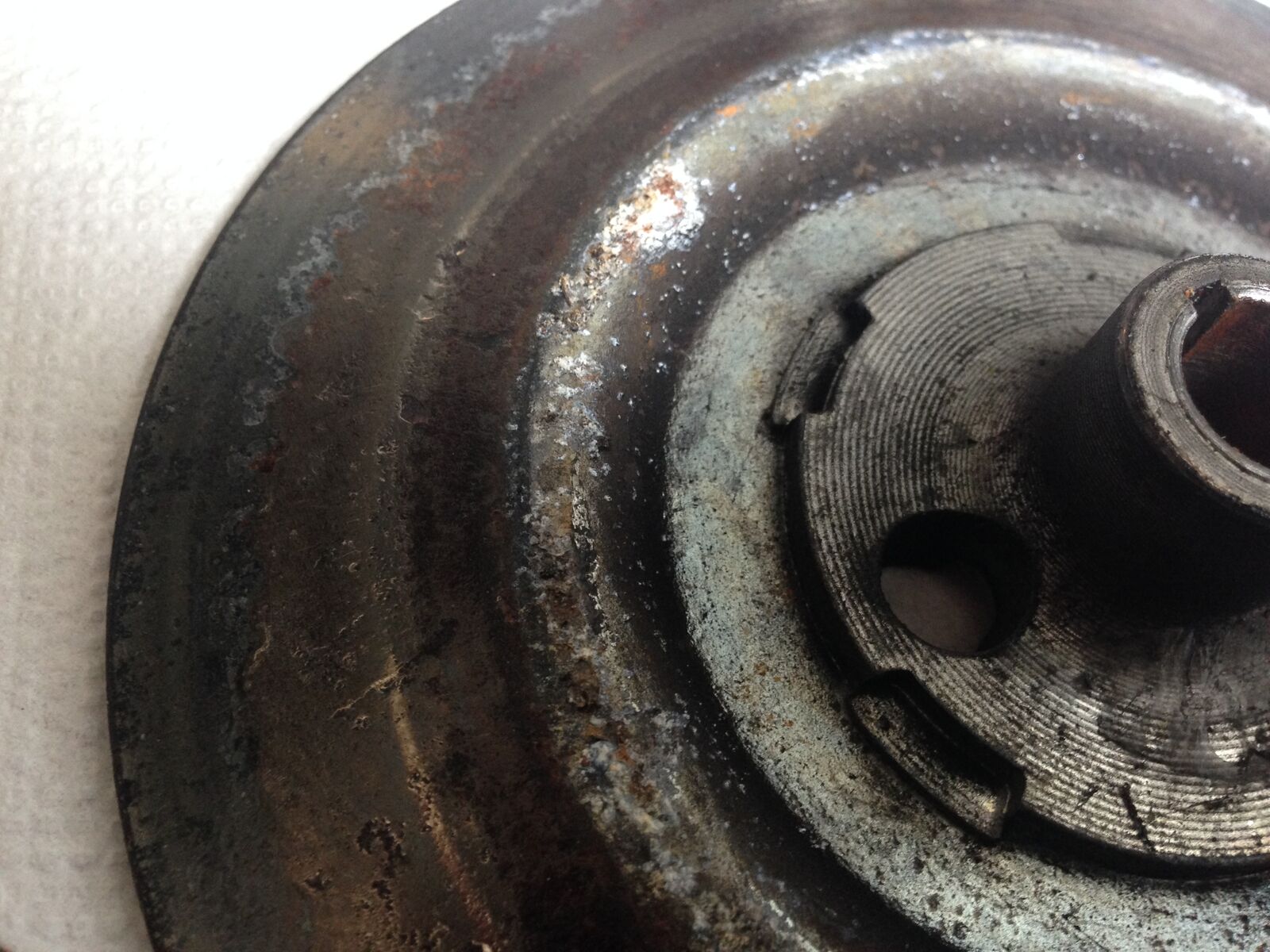

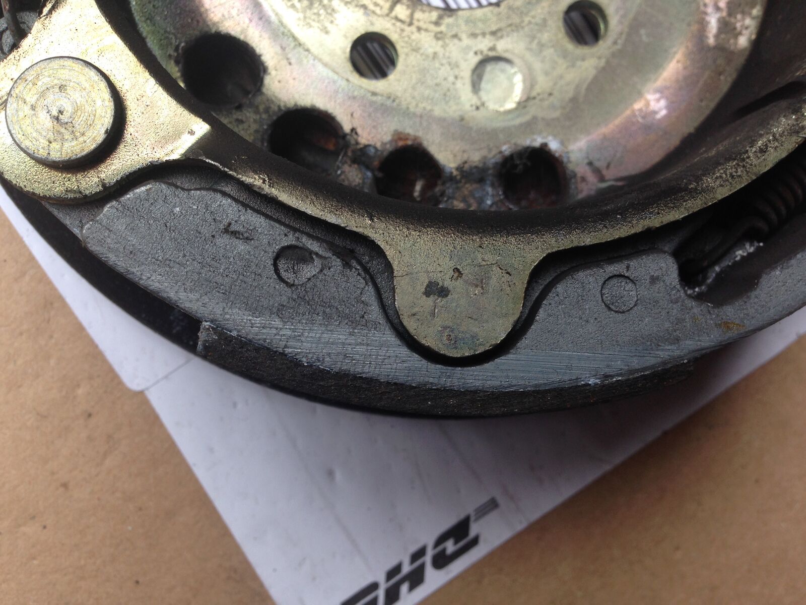

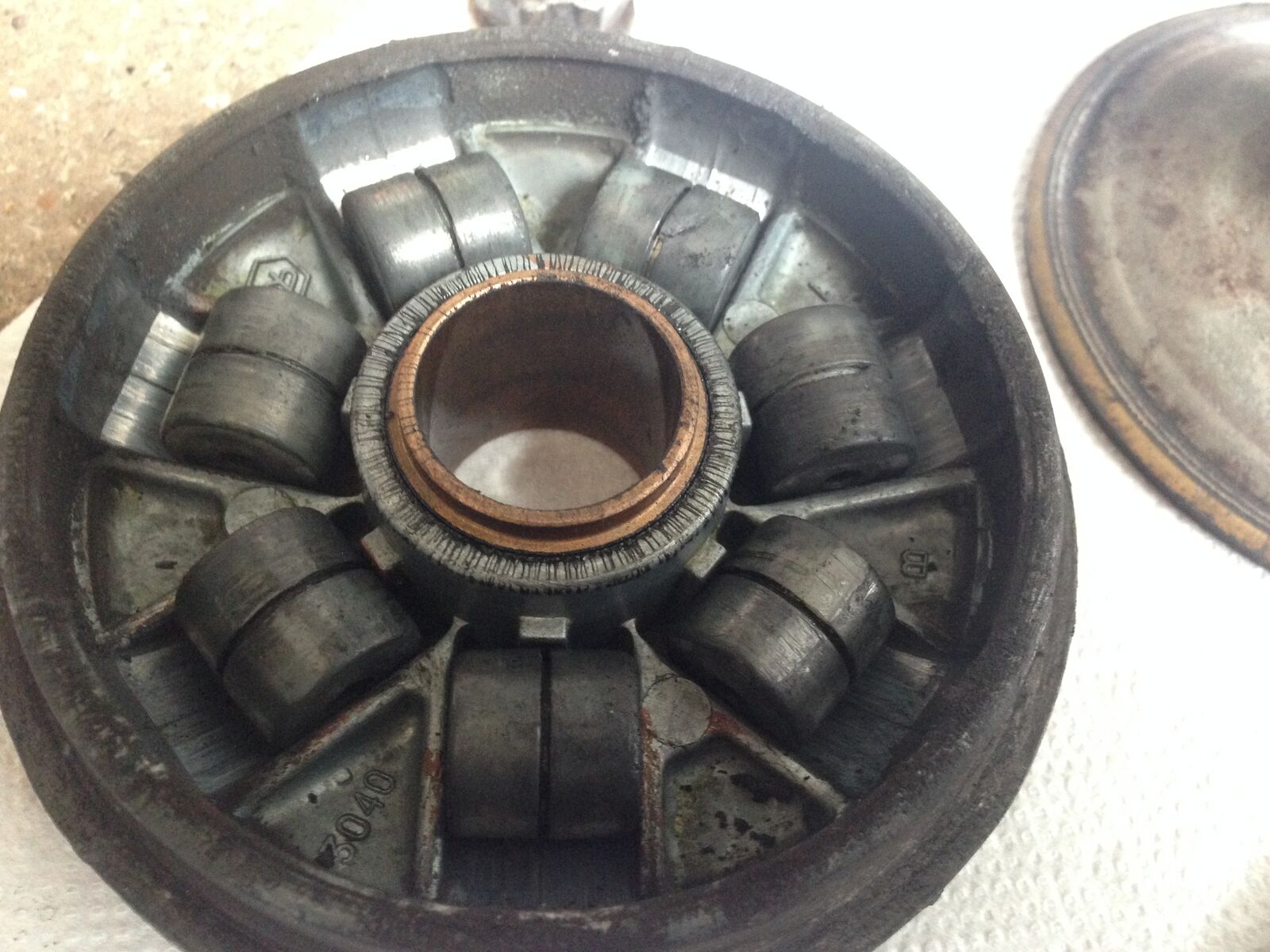

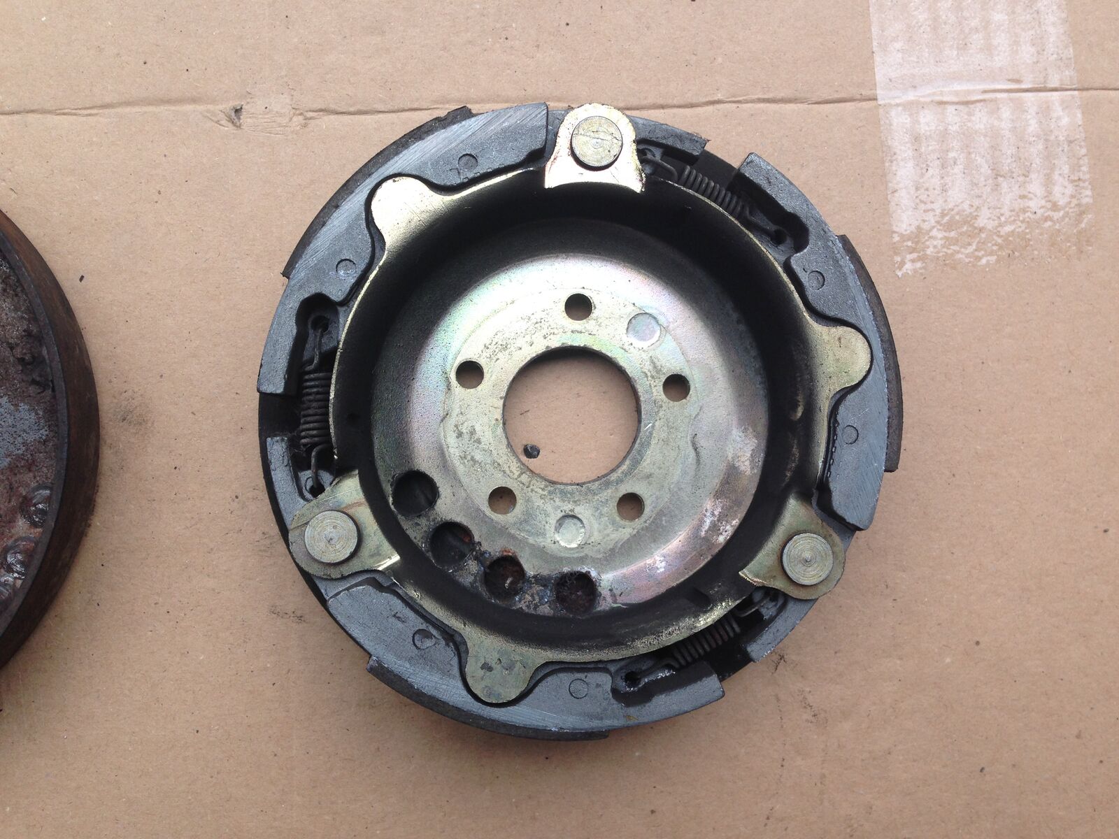

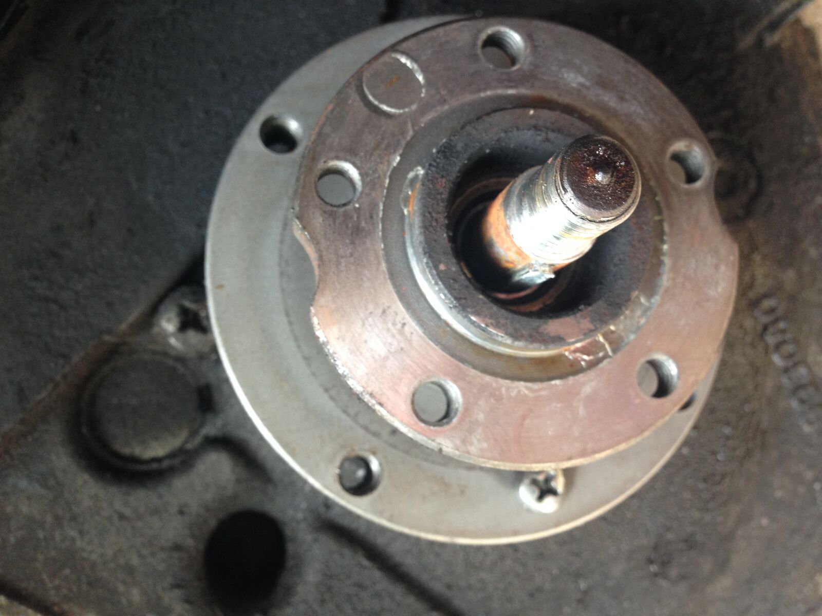

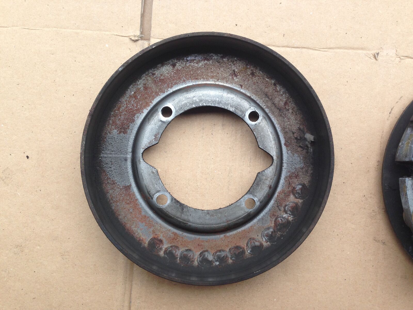

Guckt euch bitte mal die Bilder an in Hinsicht auf genereller Zustand und ZGP Zündzeitpunkt. Müssen die Markierungen nicht übereinander stehen? Und warum sind Löcher in die Kupplung gebohrt???
