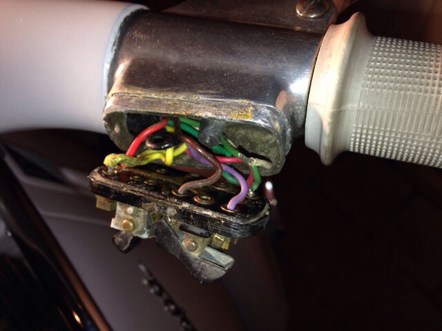

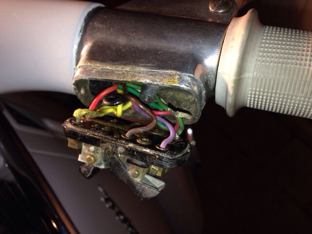

  • Licht VNB3 1961 - Birne Rücklicht brennt durch
    • m.karcher@me.com
    • December 17, 2014 at 20:34
    so, das Thema nochmal geöffnet.
    Hab das Problem, dass die Birne vom Rücklicht immer durchbrennt. Kann es daran liegen, dass am 6V eine 12V mit gleicher Wattzahl angeschlossen wurde?
    Bin leider bei Elektrodingen nicht so firm.
    • m.karcher@me.com
    • December 15, 2014 at 17:06
    um das Thema abzuschliessen. Eigentlich war alles ordentlich angeschlossen, nur statt grün wurde ein zweites rotes Kabel für die Schnarre verwendet und das weisse nicht angeschlossen(?).
    Ein Satz neue Birnen und alles ordentlich verdrahtet/verschraubt und es werde Licht!
    Danke für Eure Hinweise.
    Gruss
    M
    • m.karcher@me.com
    • December 7, 2014 at 17:56
    Also das weisse Kabel kommt in der Tat von der Schnarre. Habe nun das Kabel des Rücklichts einfach an das des Scheinwerfers gekoppelt und es funzt. Allerdings hält sich die Lichtausbeute in Grenzen. Ausserdem hab ich nun immer wieder Wackler im Rücklicht beim Bremsen. Könnte es sein, dass der Schalter vom Bremslicht ne Macke hat und mir dort evtl. zuviel Saft zieht?
    • m.karcher@me.com
    • December 4, 2014 at 19:18
    Sehe gerade, dass ein weisses kabel nicht angeschlossen ist
      • 48.1 kB
      • 640 × 480
      • 339
    • m.karcher@me.com
    • December 4, 2014 at 18:30
    Hallo Zusammen
    Der Vorbesitzer hat das Licht wohl falsch angeschlossen.
    Schalter links = Vorderlicht brennt / Rücklicht ist aus
    Schalter rechts = Vorderlicht aus / Rücklicht brennt
    Bremslicht geht nicht ( oder hat sie gar keines?)
    Nun geht es auf Fehlersuche. Wo würdet ihr anfangen?
    Gruss
    Mike

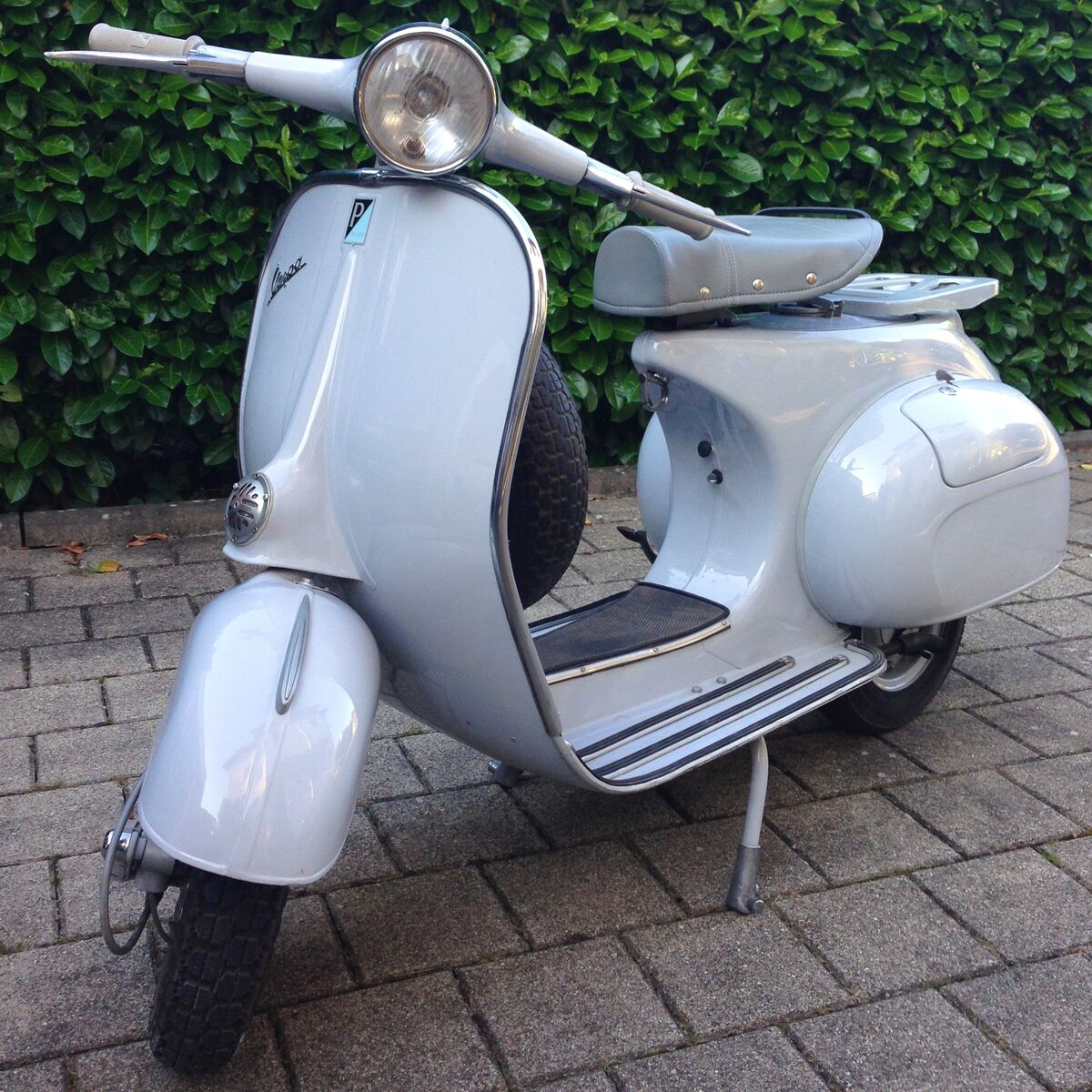

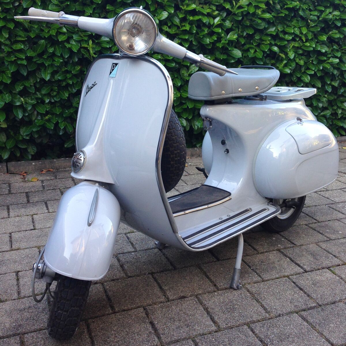

  • VNB3 wird nun fahrtüchtig gemacht
    • m.karcher@me.com
    • September 24, 2014 at 16:01
    hmmm schwingsattel für hinten hab ich mir auch schon überlegt. geht da der normale?
    • m.karcher@me.com
    • September 20, 2014 at 16:52
    Hallo zusammen
    Nun das gute Stück ist fahrtüchtig, allerdings muss sie noch zum TÜV.
    Ich brauche auf jeden Fall neue Reifen in der Grösse 3.5/8 und hätte gerne welche mit Weisswand. Habt ihr Tips?
    Da meine Frau auch signalisiert hat, einen Helm zu tragen, sollte ich nun Umrüsten auf Sitzbank. Allerdings finde ich nicht wirklich was schönes. Hab schon die Suche bemüht aber nichts gefunden.
    Könnt ihr mir Anbieter und ein Modell empfehlen?
    Gruss
    Mike
