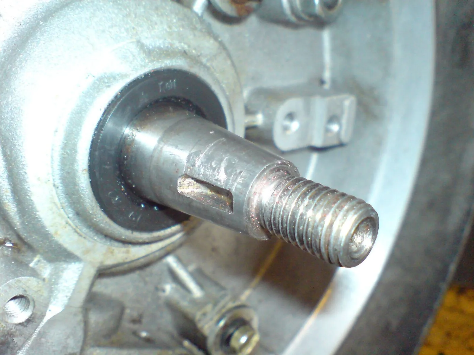

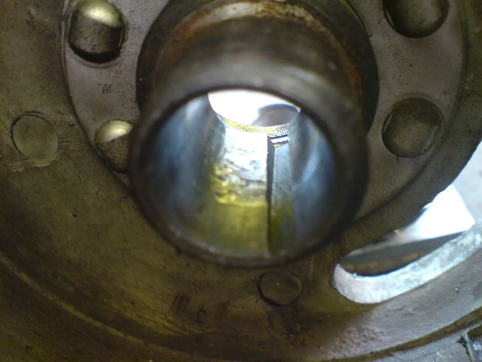

    Hallo Klaus,
    na ob das mit dem einfetten so eine gute Idee ist? Meiner Meinung nach sollten die flächen fettfrei sein
    um ein weiteres abscheren zu vermeiden.

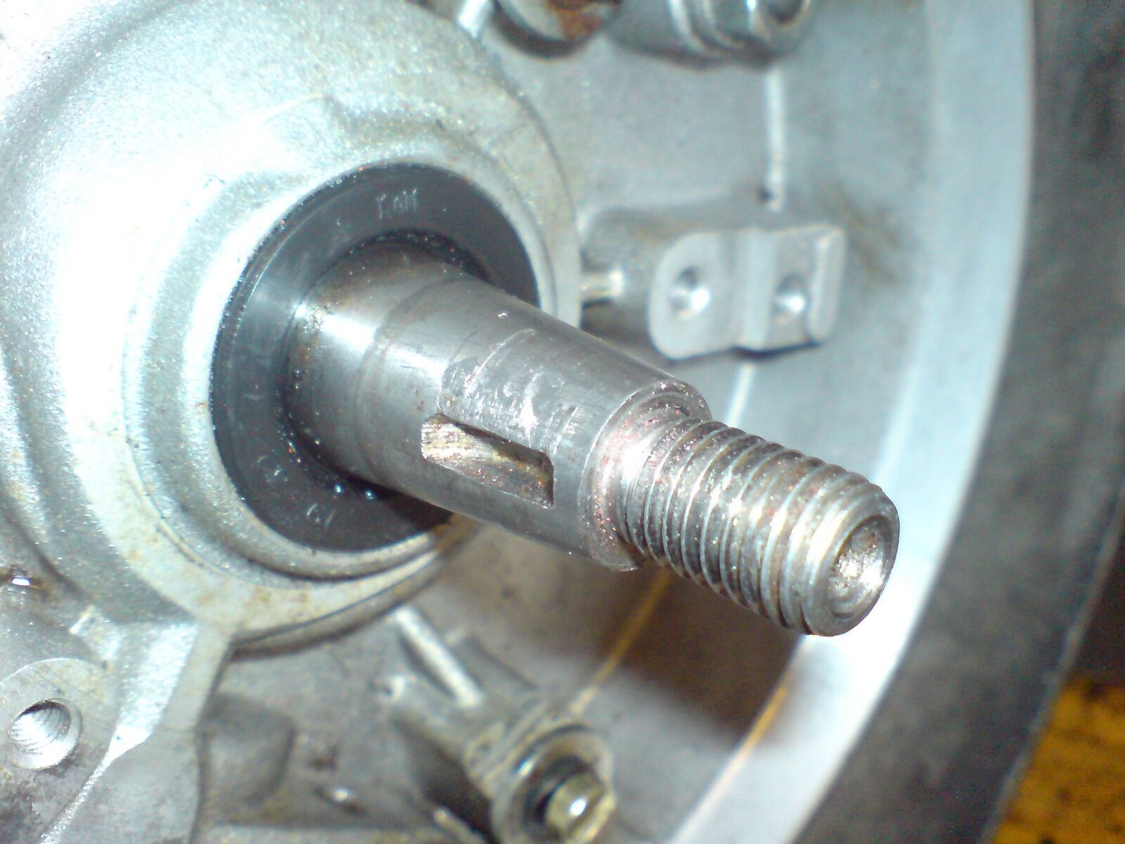

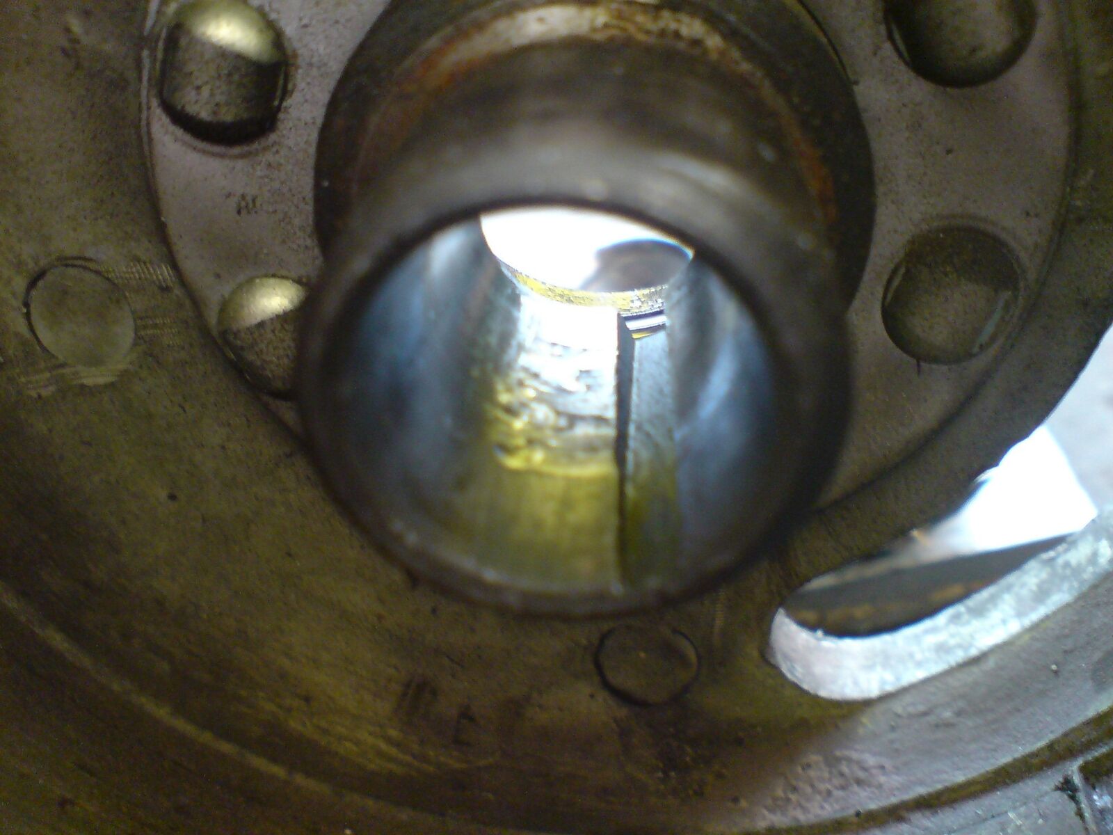

    hänge mal 2 Bilder der Problematik an, brauch ich wohl eine neue Kurbelwelle und ein neues LüRa?
    Oder kann man das schleifen? Welches ist der richtige Halbmond (3x5) ? Danke für eure Hilfe!!!
