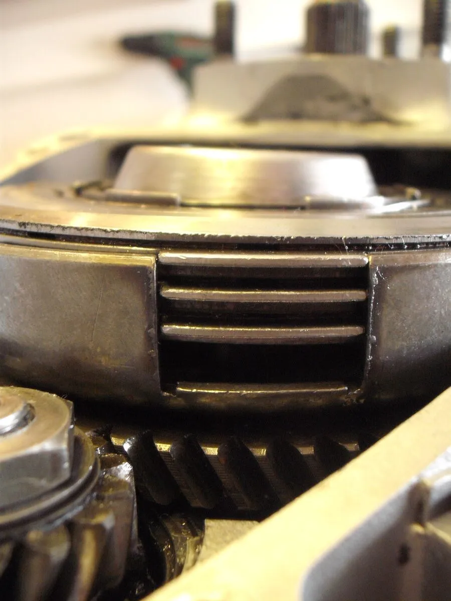

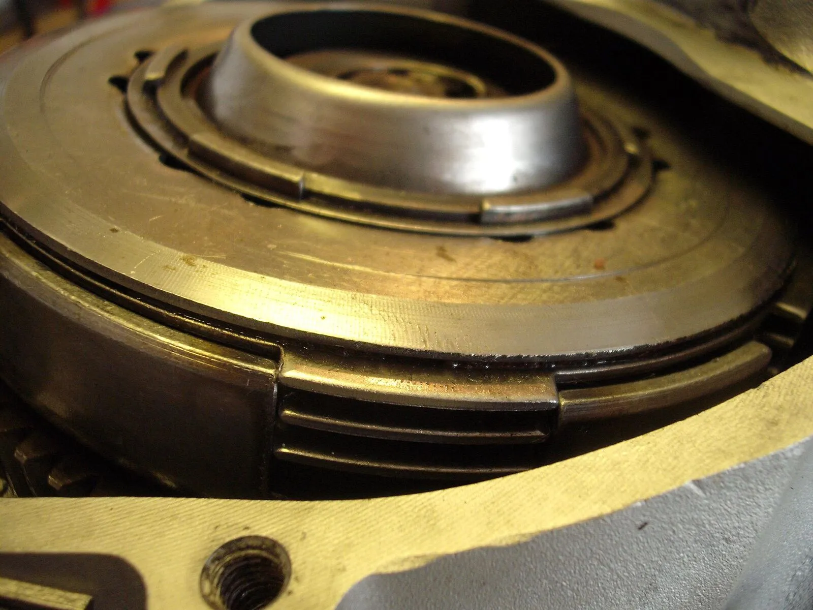

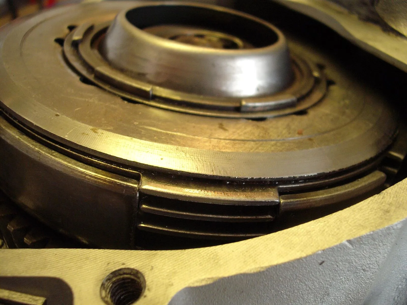

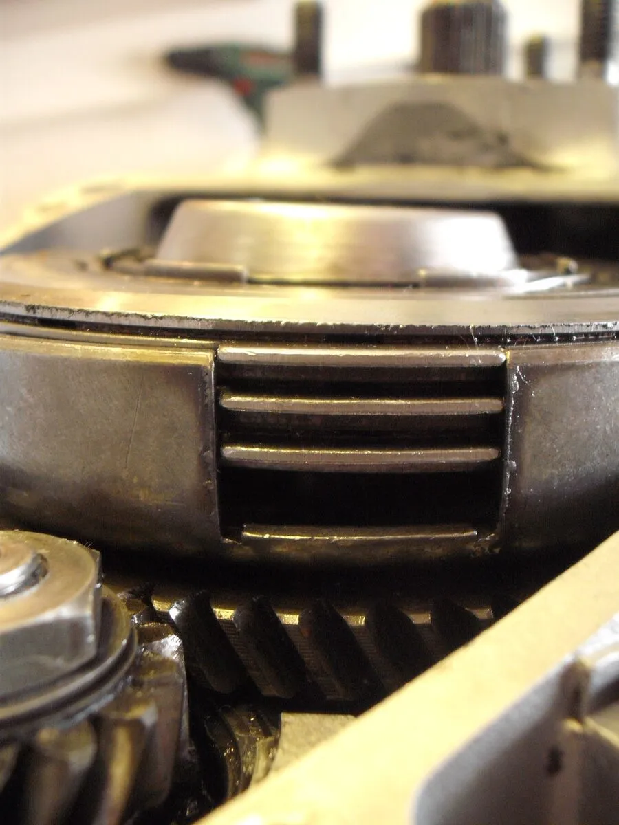

    hi,
    habe ein kleines problem beim einbauen der kupplung.
    Die Kupplungsbeläge sind im Korb drin. Nur habe ich das Gefühl sie sollten weiter rein.
    Stimmt das? Und wenn ja, wie bekomm ich das hin?
    Brauch ich dazu so einen spezielles Kupplungswerkzeg?
    Ich hab mal ein paar Bilder rein damit ihr seht wie weit die Beläge drin sind:
    Grüße, Mr.Poo
    nein,
    da ist so eine art widerstand. Also ein Kompletter. Als ob der hebel irgendwo anstehen würde...
    und trennen tut sie schon davor. Schalten kann man nämlich.
    Grüße

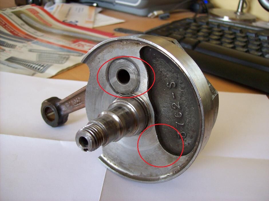

    hab beim reintreiben abwechselnd auf die markierten stellen geschlagen.. also schon mit nem normalen hammer.
    Das kager hab ich davor auch erhitzt.
    hab sogar mit ner schieblehre nachgemessen. Da ist (war) echt ein kleiner unterschied drin. also dass die beiden backen nicht mehr parallel zueinander waren. Hab grad mal versucht den unterschied mit nem keil rauszubekommen.. hat eigentlich ganz gut geklappt.
    Aber sagt mal genau wie ihr vorgeht wenn ihr ne kurbelwelle reinbaut... hab da nämlich nicht so viel plan. und da das bis jetzt net so toll geklappt hat bin ich n bislverunsichert.
    Aber danke schon mal.
    Grüße
    ich habe ein Problem. Habe letzten Herbst meinen Motor von ne v 50 gespalten und gereinigt.
    Jetzt habe ich versucht ihn wieder zusammenzusetzen, bin aber an der Kurbelwelle gescheitert.
    Habe sie wohl beim Reinklopfen verbogen sodass sie nun schleift.
    Wie baut man denn nun eine Kurbelwelle richtig ein? Aufs gewinde Klopfen geht ja auch nicht weil man dieses sonst zerstört. (Spreche aus erfahrung) :D
    Jemand eine Ahnung?
    Grüße, Daan
