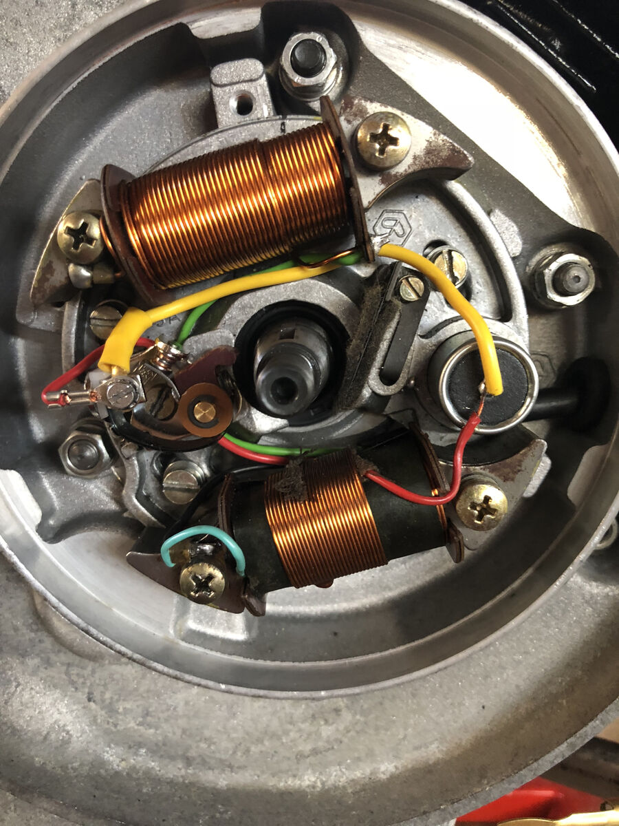

    • August 24, 2018 at 11:58
    Hab leider keine Möglichkeit die ZGP zu tauschen.
    Kann mir auch nur noch vorstellen das die Zündspulen auf der ZGP der Verursacher ist, weil sonst alles neu ist.

    • alfamaik82
    • August 23, 2018 at 18:24
    Foto ist gerade gemacht.
    Sonst ne Idee was noch sein könnte?

    • August 23, 2018 at 17:48
    Hier die verbaute ZGP.
    Hab’s leider nicht früher geschafft.
