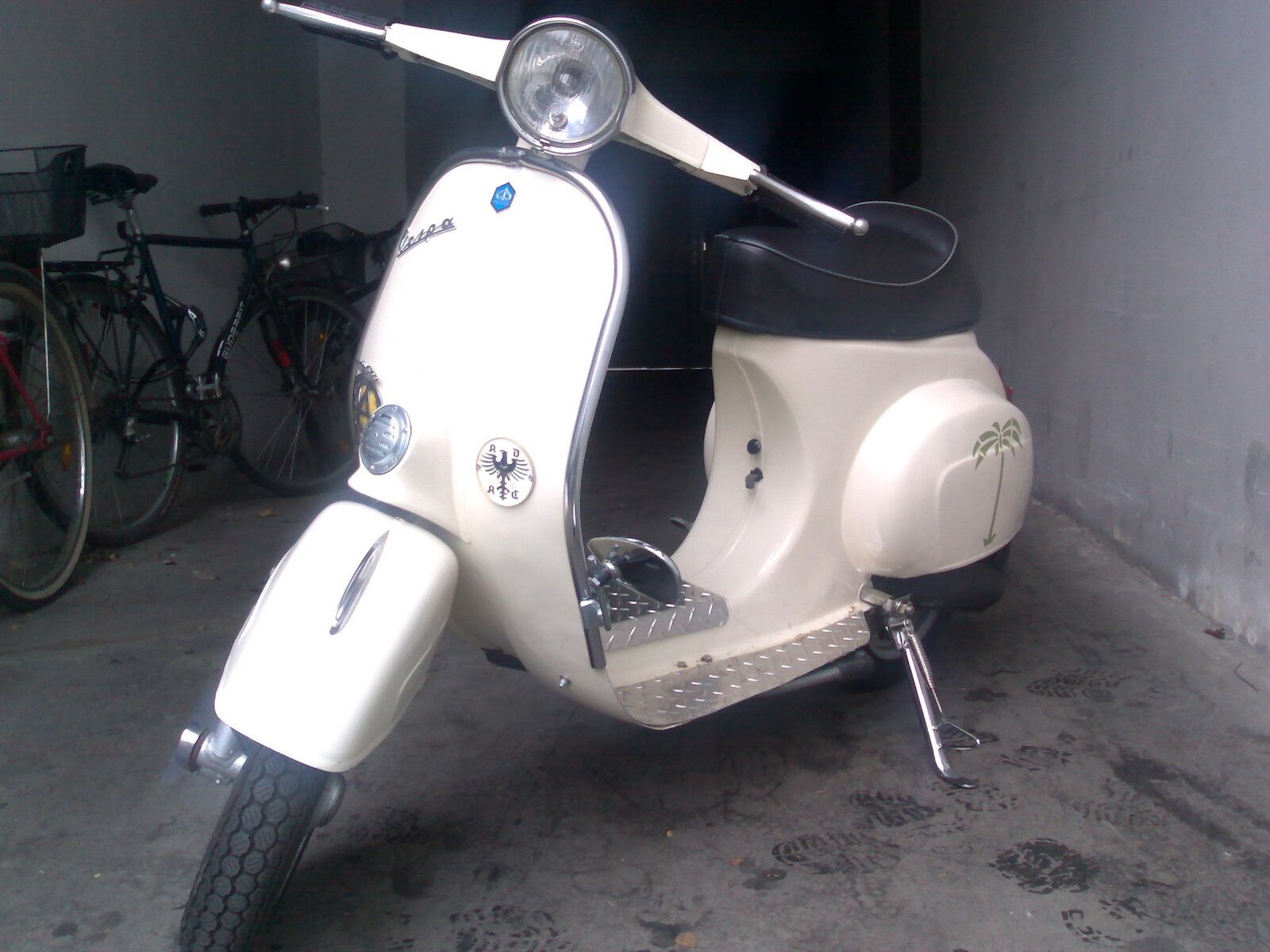

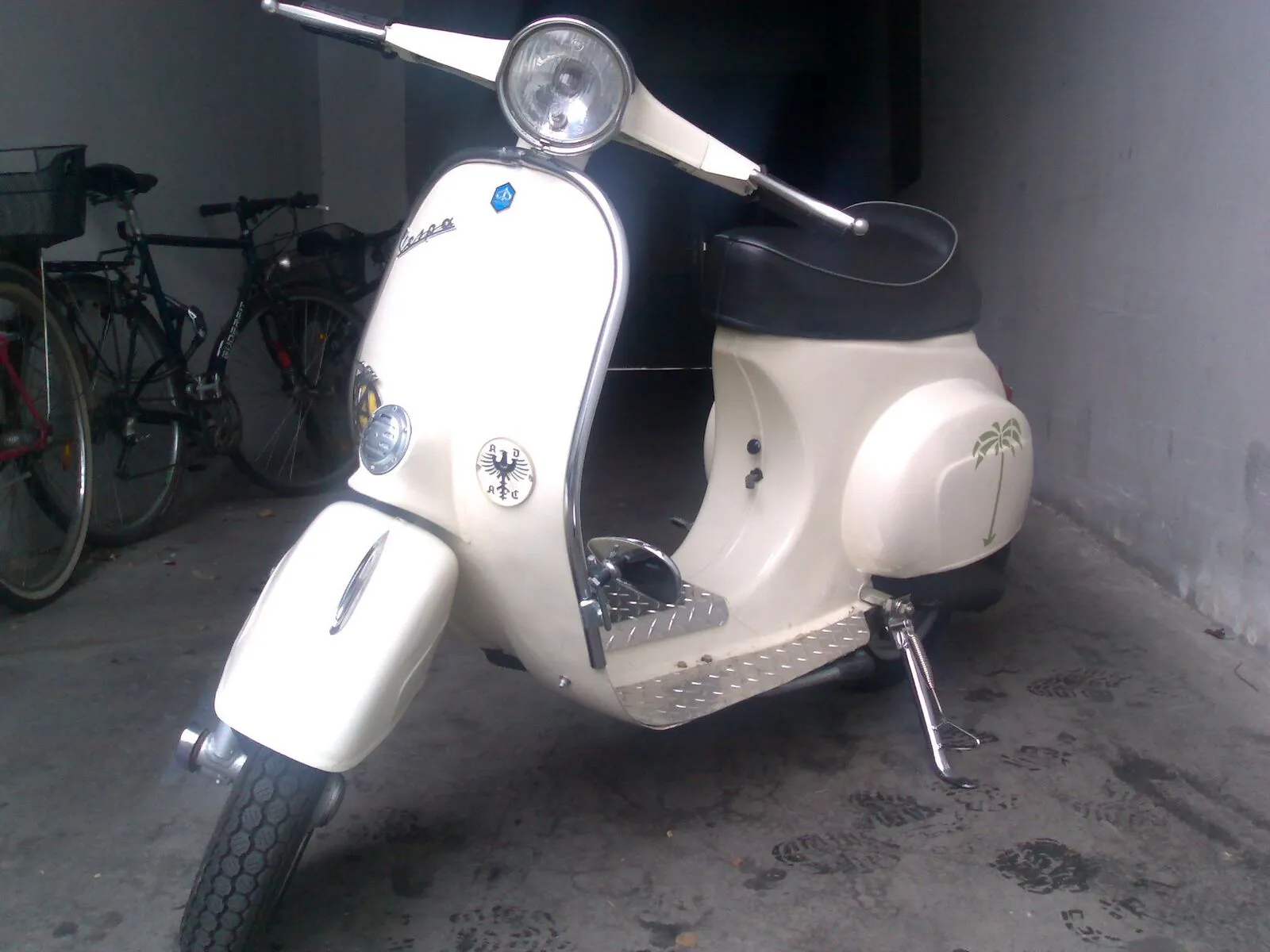

hier ein bild... bzw. wenn es klappt, sind es 2
wer das bild haben will PN an mich. irgendwie klappt das nicht!

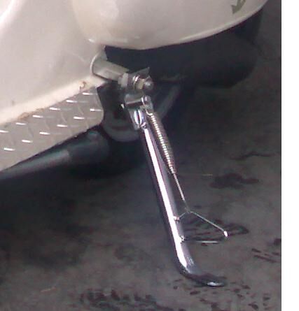

... und sieht dann so aus!
Habe den Ständer über die Bucht ersteigert. Die Mutter muß um 50% gekürzt werden und dann wird ein metrisches Gewinde eingeschraubt. Fertig!
