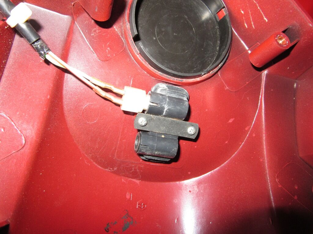

  • Birne für Blinkeranzeige/Fernlichtanzeige im Cockpit
    • Mossberg
    • June 18, 2016 at 16:38
    Ich suche eine 6 Volt-Birne für Fernlicht, aber für eine PK50S ohne Tacho - die Anzeige Fahrlicht / Fernlicht ist über dem Tacho. Und was für einen Kabelsatz benötige ich ? Bei mir geht nur ein Kabelpaar zum Fahrlicht ... siehe auch Bild !

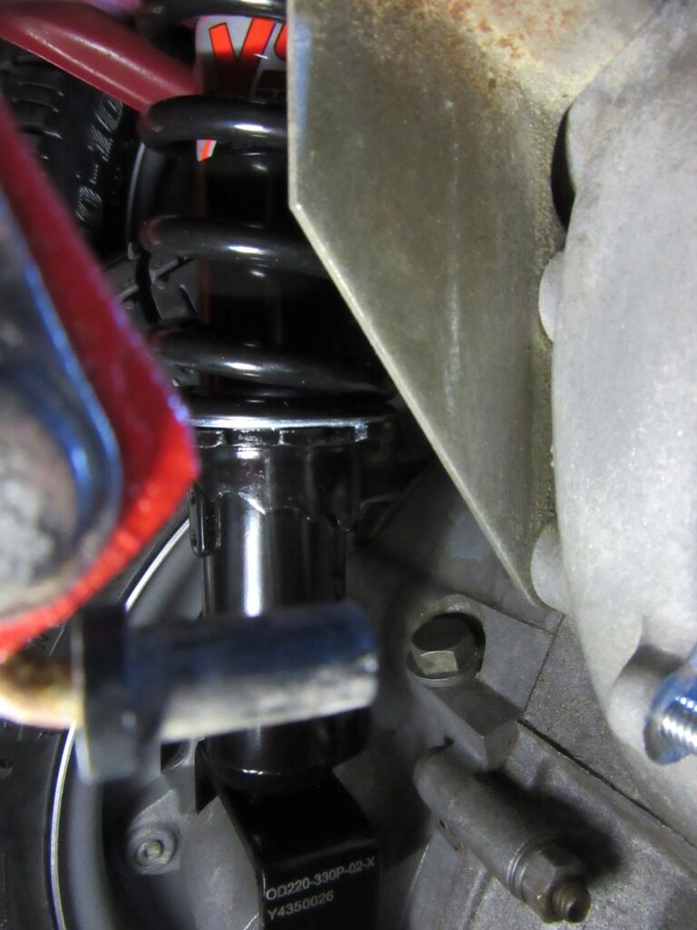

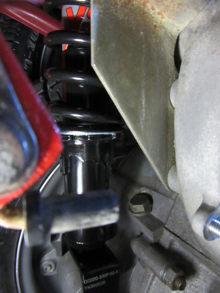

  • PK 50 S Italien-Version: YSS-Stoßdämpfer hinten - wie verstellen ?
    • Mossberg
    • November 19, 2014 at 22:40
    So, musste noch das Hinterrad abmontieren ... dann konnte ich auch den Stoßdämpfer mittels Werkzeug vorspannen !
    • Mossberg
    • November 16, 2014 at 10:57
    Der neue Stoßdämpfer ist eingebaut ... ist von YSS. Da kann man auch die Vorspannung mittels Werkzeug ändern, nach dem Einbau passt aber das Werkzeug von der Motorseite nicht mehr und im ausgebauten Zustand ist da nichts machbar, weil sich die Feder mitdreht. Die Gebrauchsanleitung gibt da nix her, was tun ? Hinterrad ab und von der anderen Seite versuchen ?

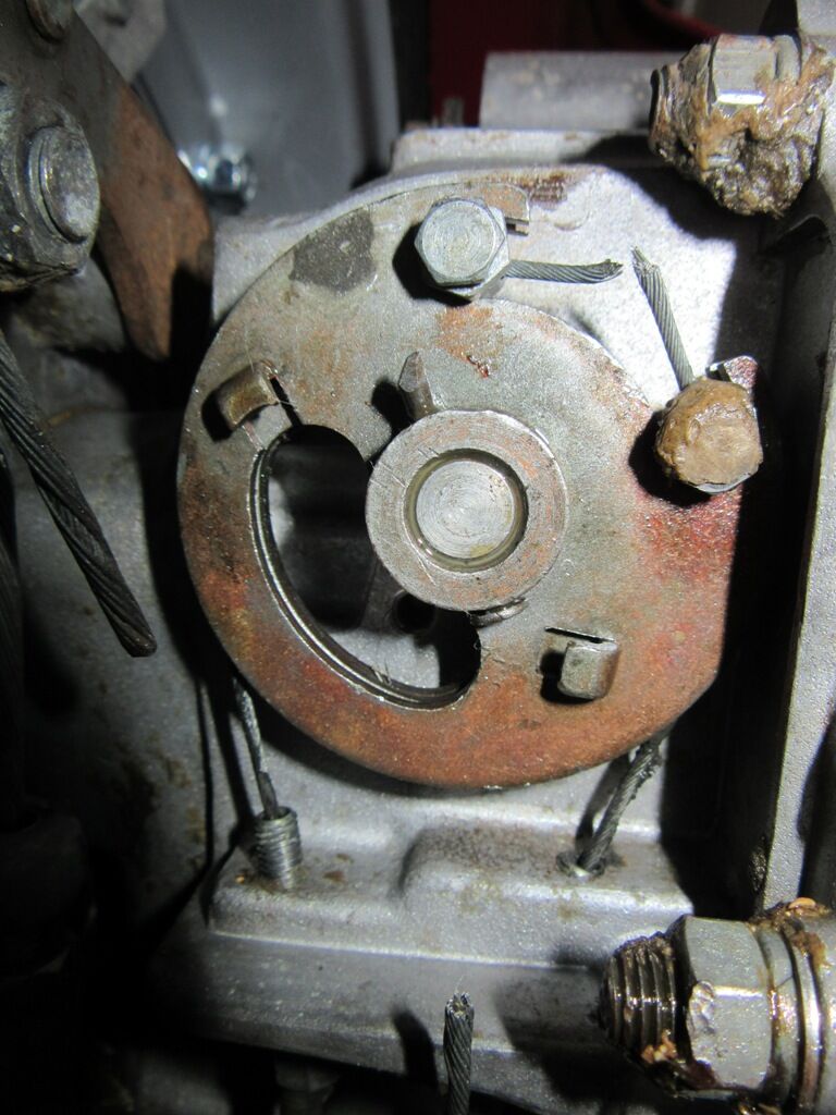

  • PK 50 S Italien-Version: Züge austauschen - wie geht's ?
    • Mossberg
    • November 16, 2014 at 10:47

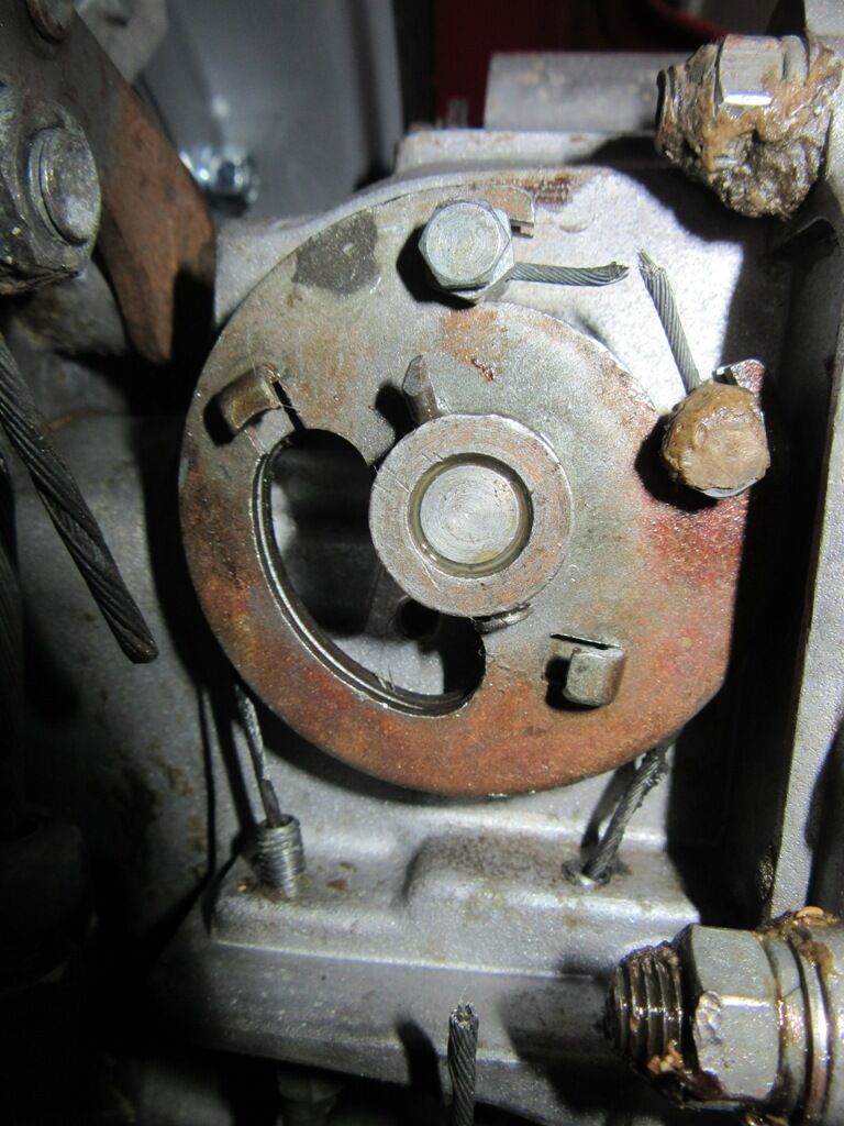

    Nachdem sich der Leerlauf schlecht schalten lässt, wollte ich mal die Gangzüge austauschen. Von unten am Motor angeschaut, sehen die Züge auch sehr instabil und locker aus. Wie geht man am besten vor, wenn die Züge getauscht werden sollen ?

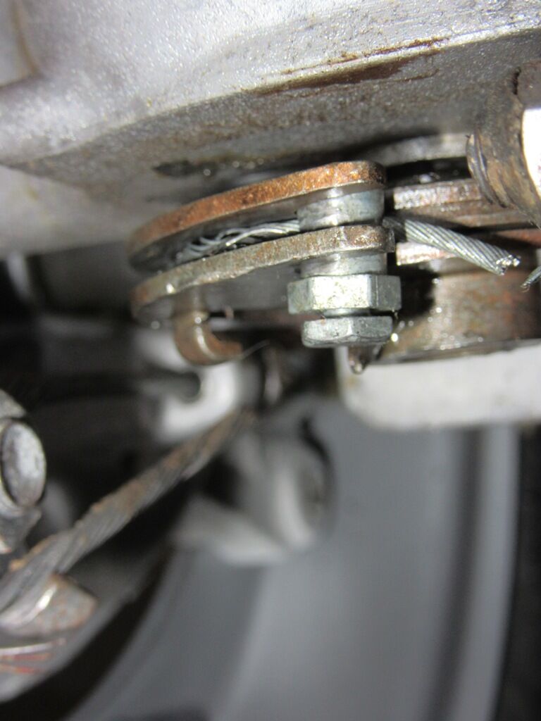

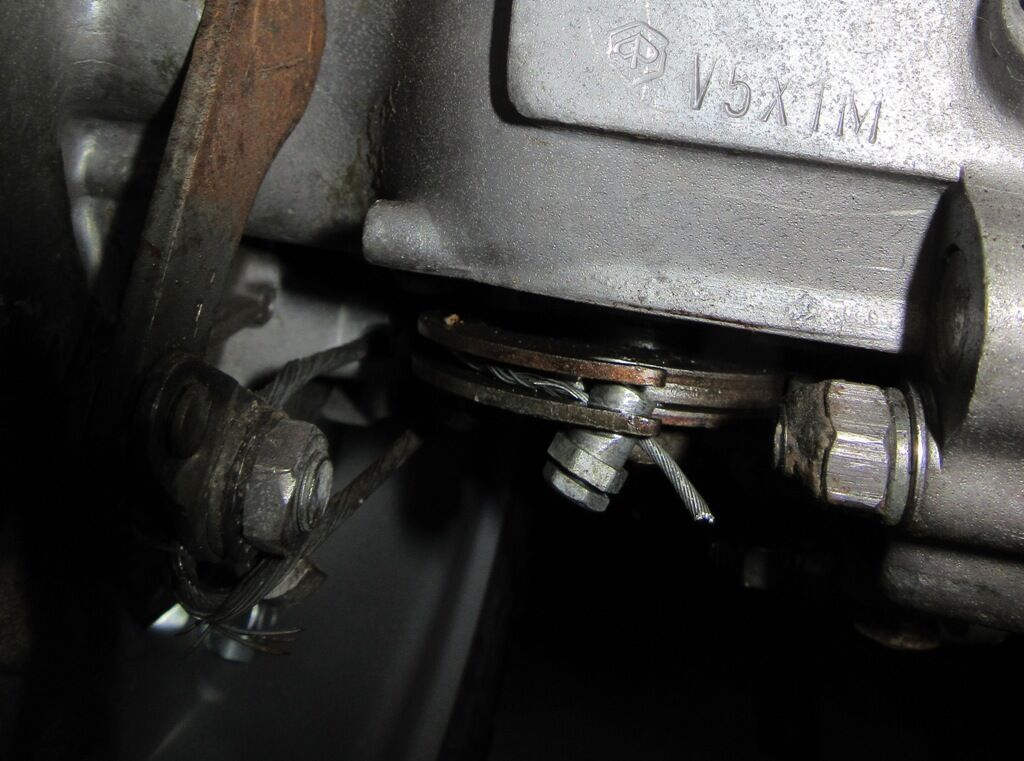

  • PK 50 S: Gang raus, starten mit Choke, läuft, doch dann springt der 1. oder 2. Gang rein ...
    • Mossberg
    • November 1, 2014 at 15:06

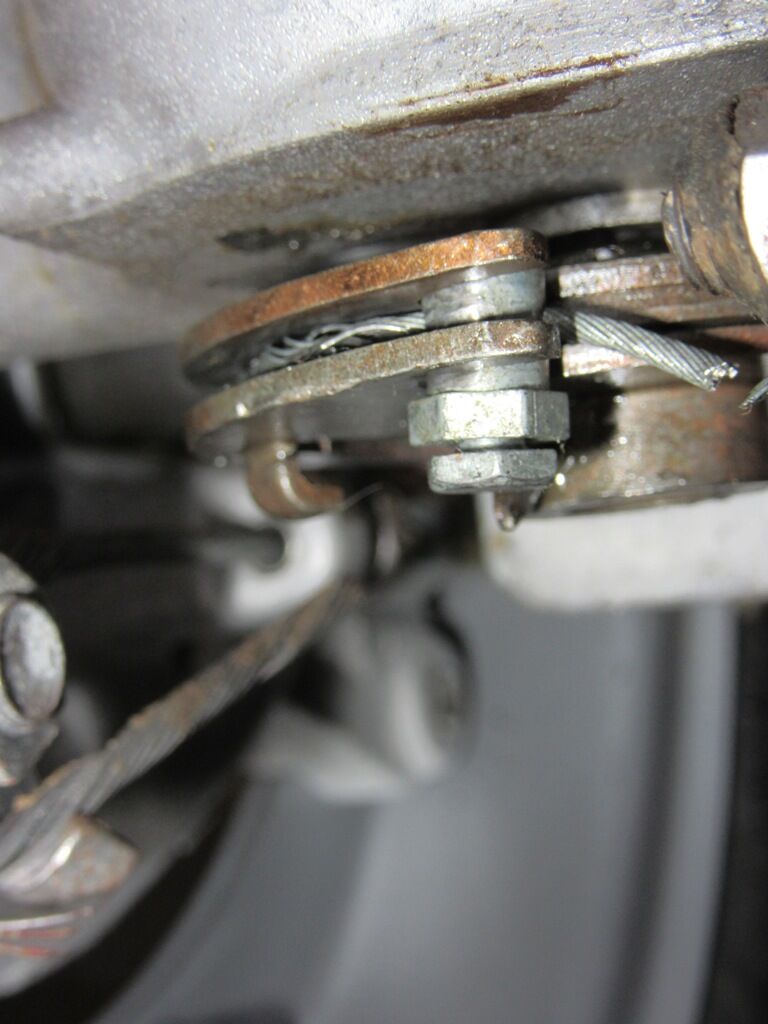

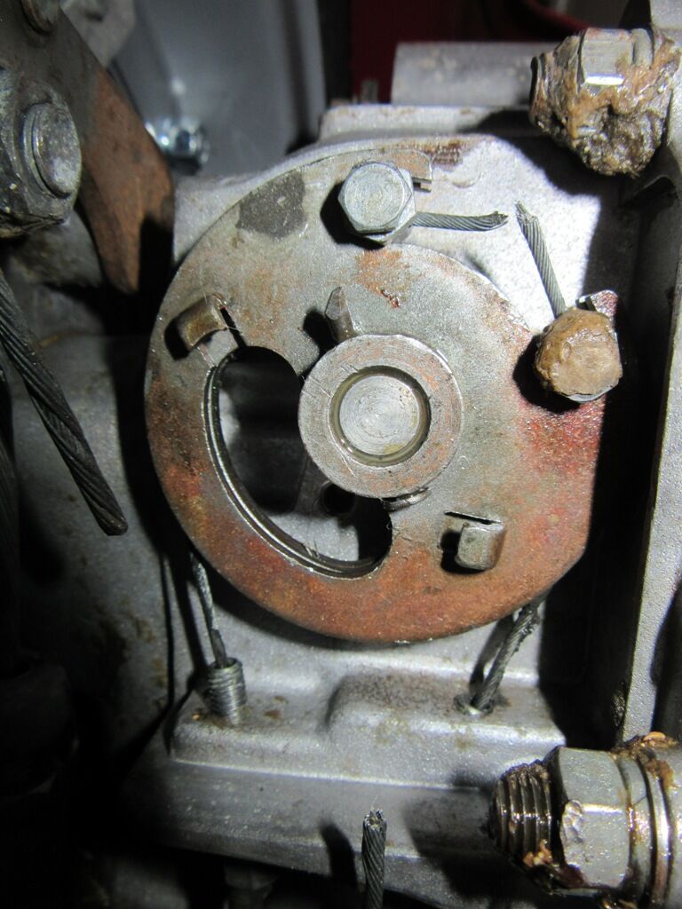

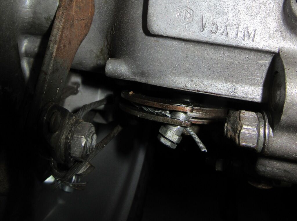

    Licht im Dunkel ... habe heute mal Bilder gemacht ... das schaut nicht sehr vertrauenserweckend aus, oder ?
    Der Schaltzug für die Kupplung ist bereits bestellt, aber wie wird der Zug getauscht ?
