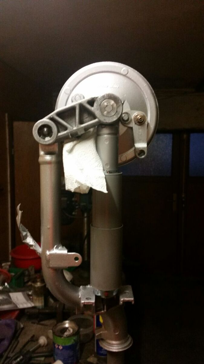

also erst mal zerlegen dabei holte ich trotz wäsche noch 2,5 kg sand raus

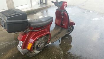

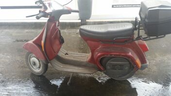

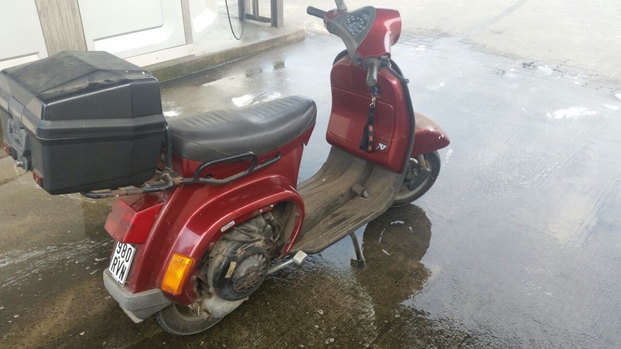

hier möchte ich euch nun zeigen was ich eigentlich gemacht habe seit ich das forum betratmit eurer hilfe und vielen Arbeitsstunden ist es eine recht schöne XL2 geworden wie ich finde
hier erst mal das ausgangs Modell ich bekam es geschenkt von meiner Nachbarin, es artete alles aus, als ich sie schöner machen wollteFarbe wurde ermittelt : Porsche Panamera metallic Rot , ehemalige Lizenz von Fiat

achso da die neuen Griffe 20 mm länger waren habe ich die Gasrohr und Gangrohr in einer Schweiss Technik Firma bei einen bekannten um 20 mm verlängert
