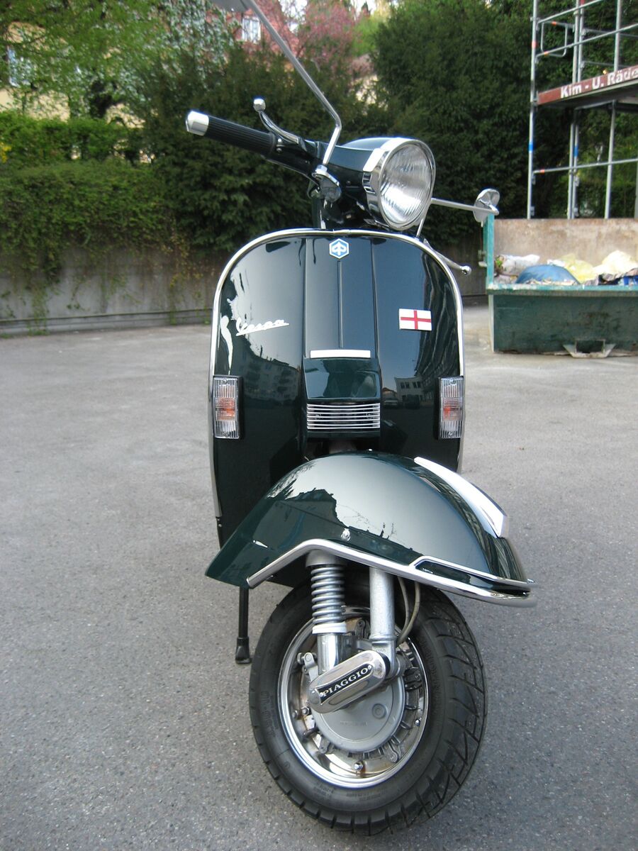

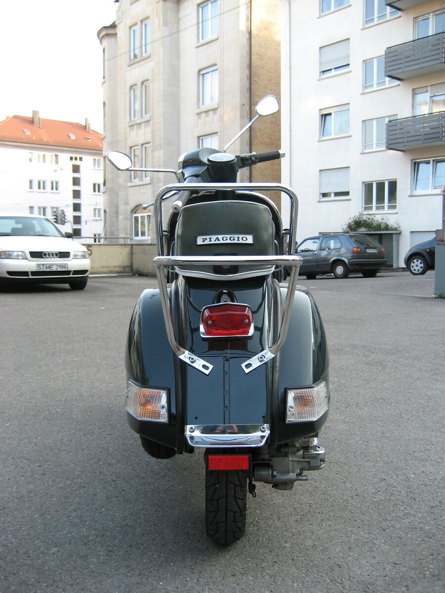

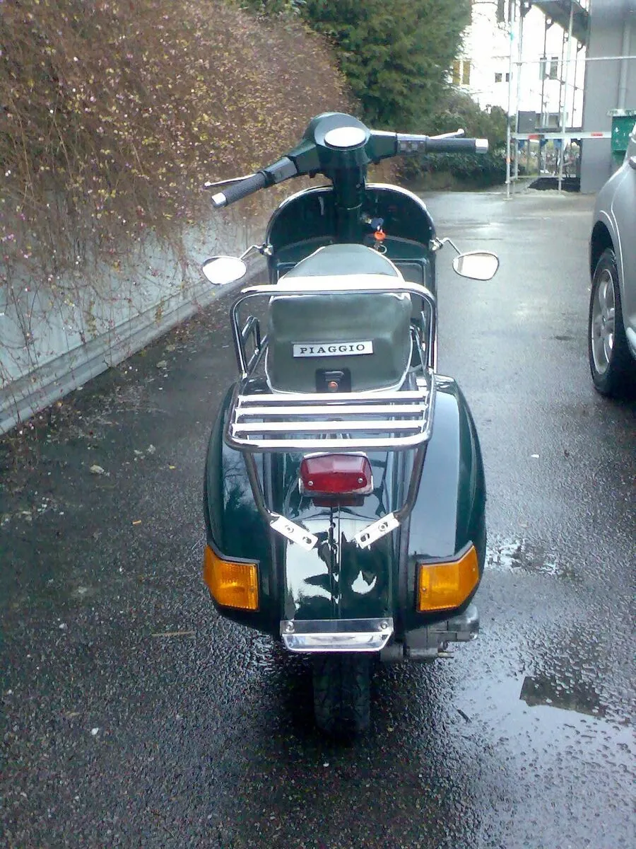

    Anbei noch ein paar Bilder von meiner Vespe in unterschiedlichen Stadien - irgendwie wird man ja doch nie fertig.
