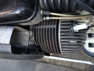

Moin,
ich hab in meinem Roller den o.g. Motor verbaut.
Ich bin allerdings nicht ganz sicher ob hier auch der Originale Zylinder drauf sitzt.
habt Ihr einen Tipp - woran ich dies erkennen kann?
habe mal zwei Fotos eingestellt und wäre über einen Tip dankbar.gruss Lars
