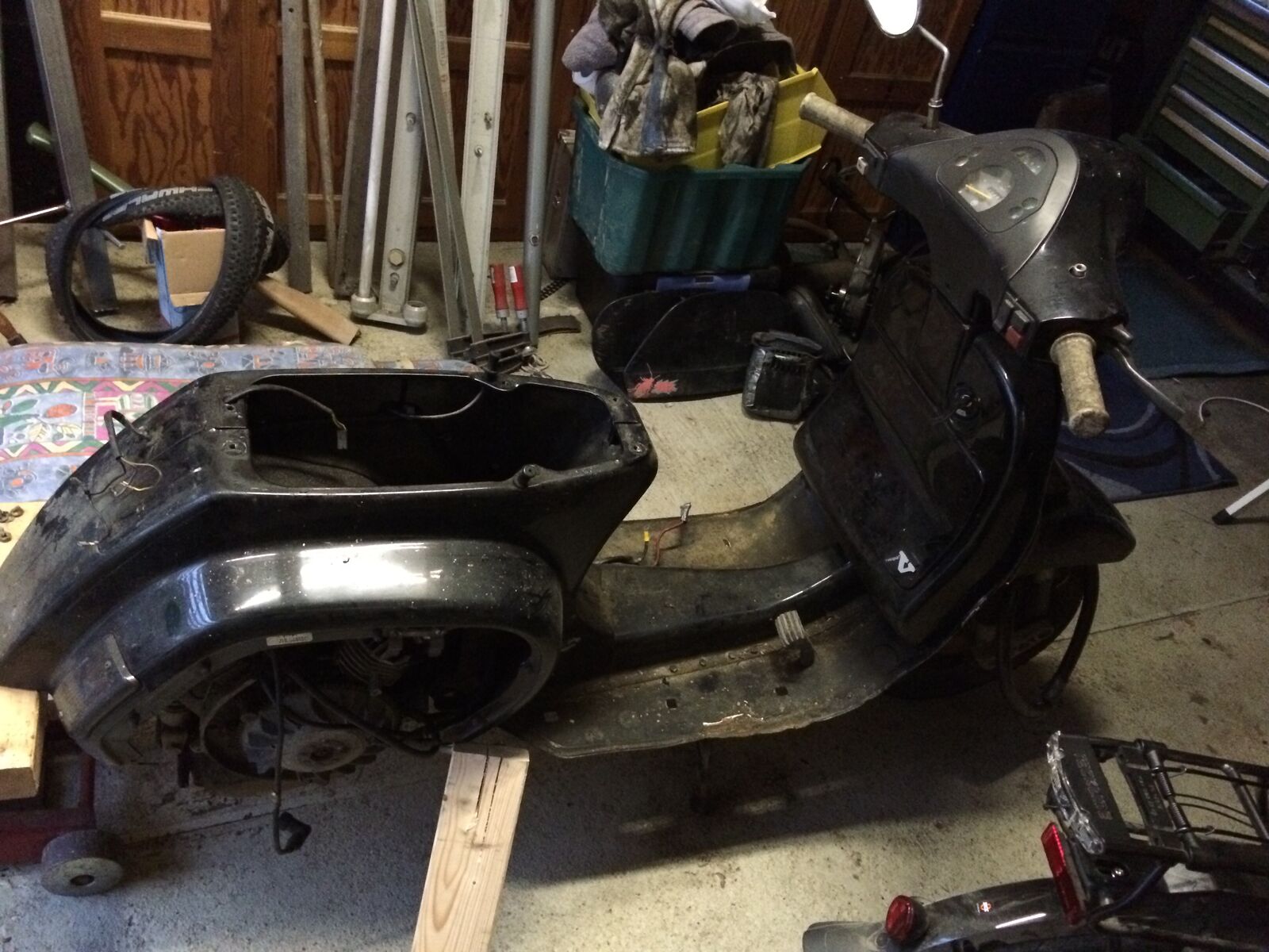

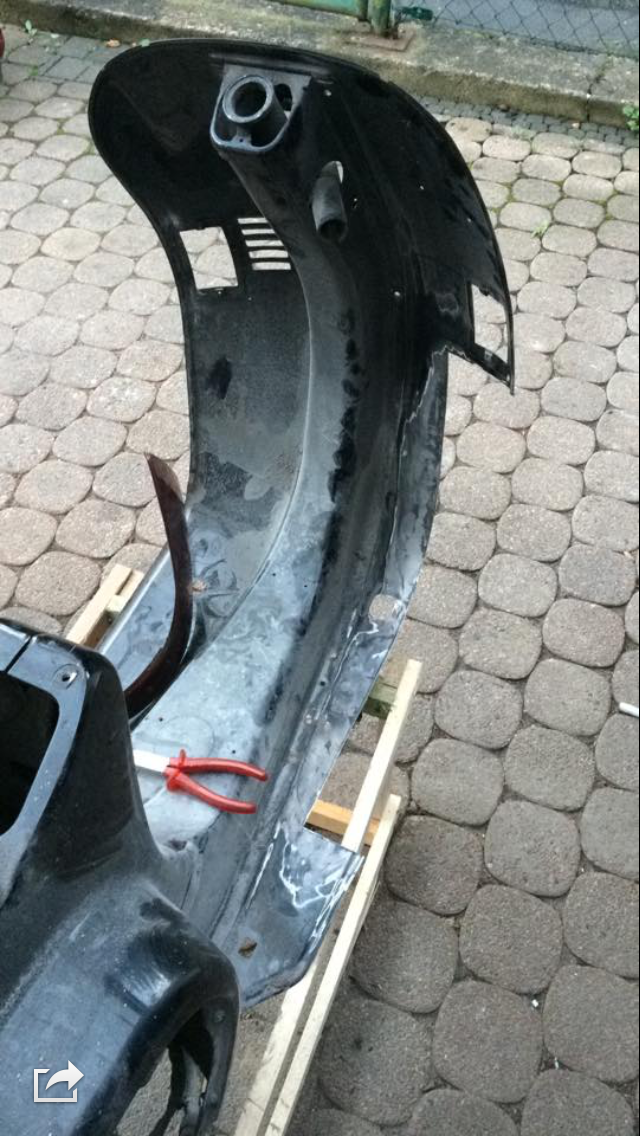

    Dann ging es ans zerlegen und immer mehr Pfusch kam zum Vorschein
    Spachtel...

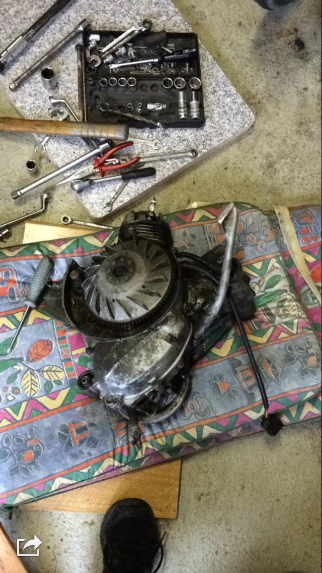

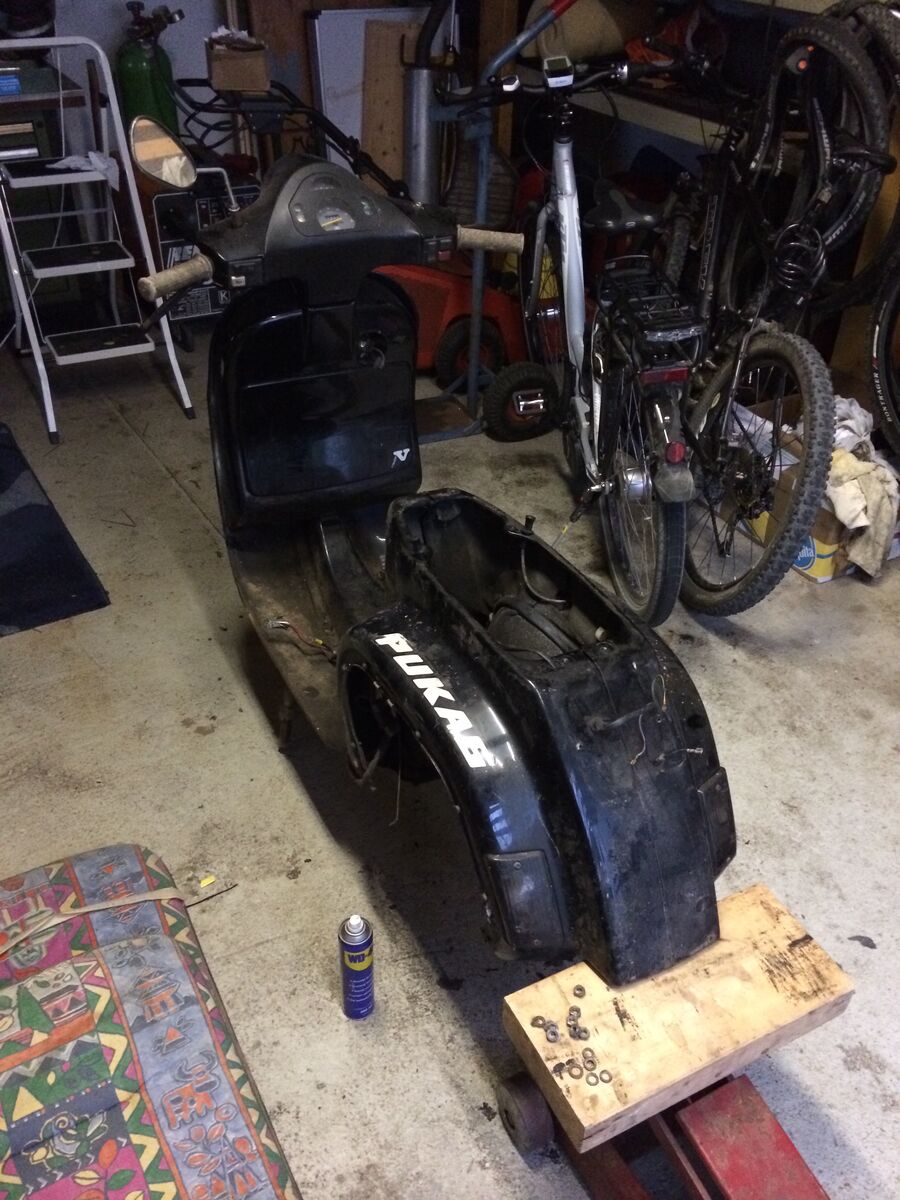

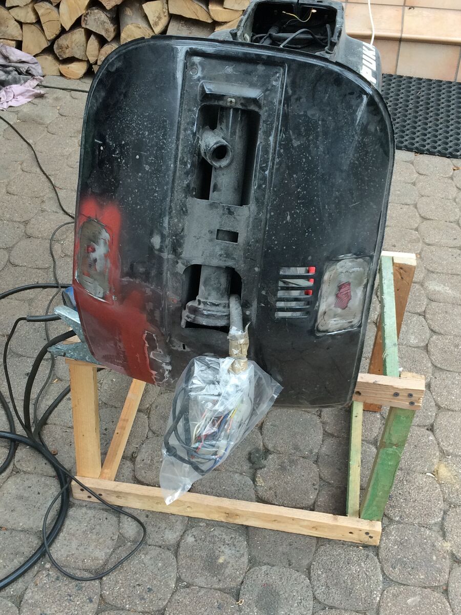

    Motor raus
    Die Unordnung bitte ein wenig vernachlässigen

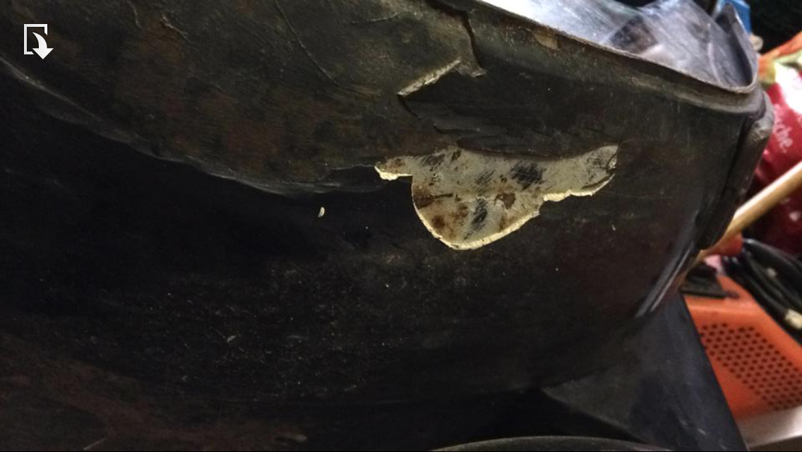

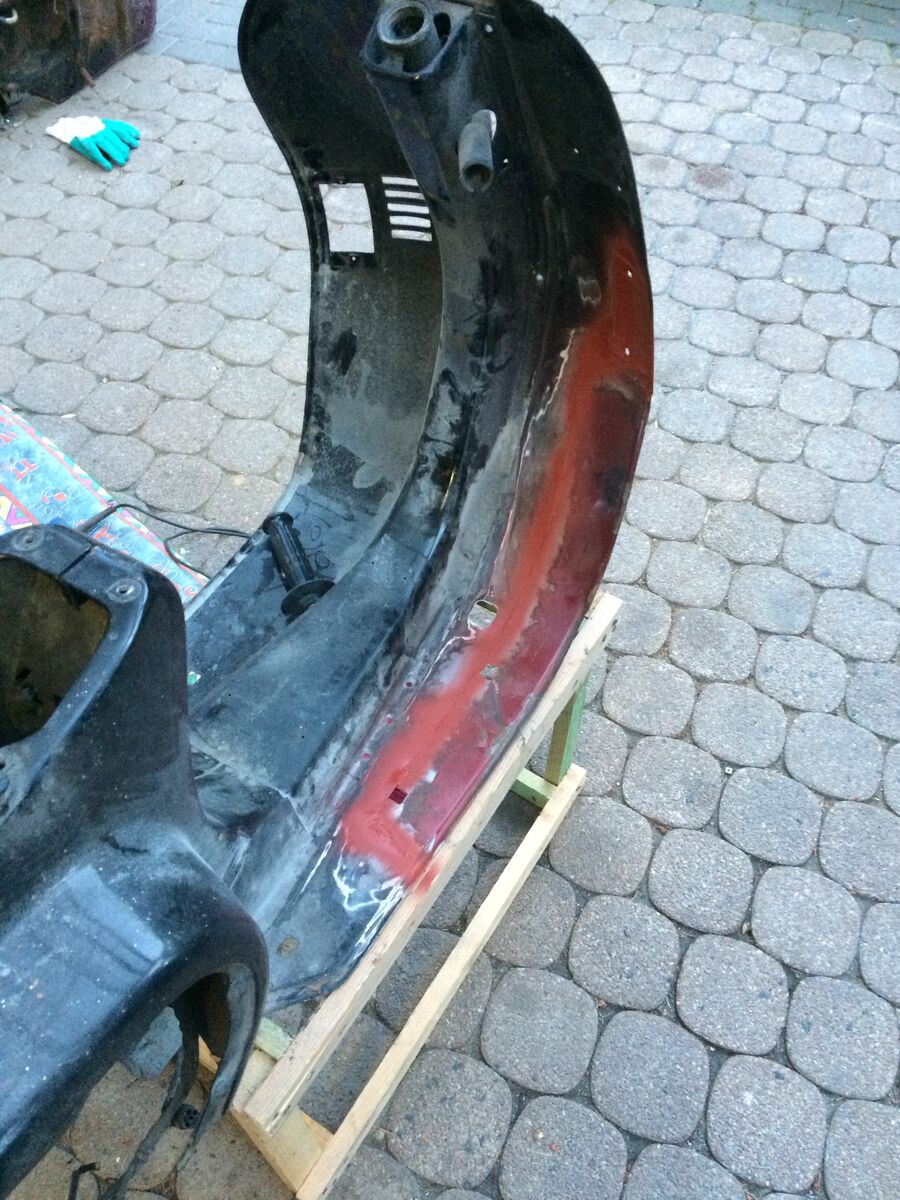

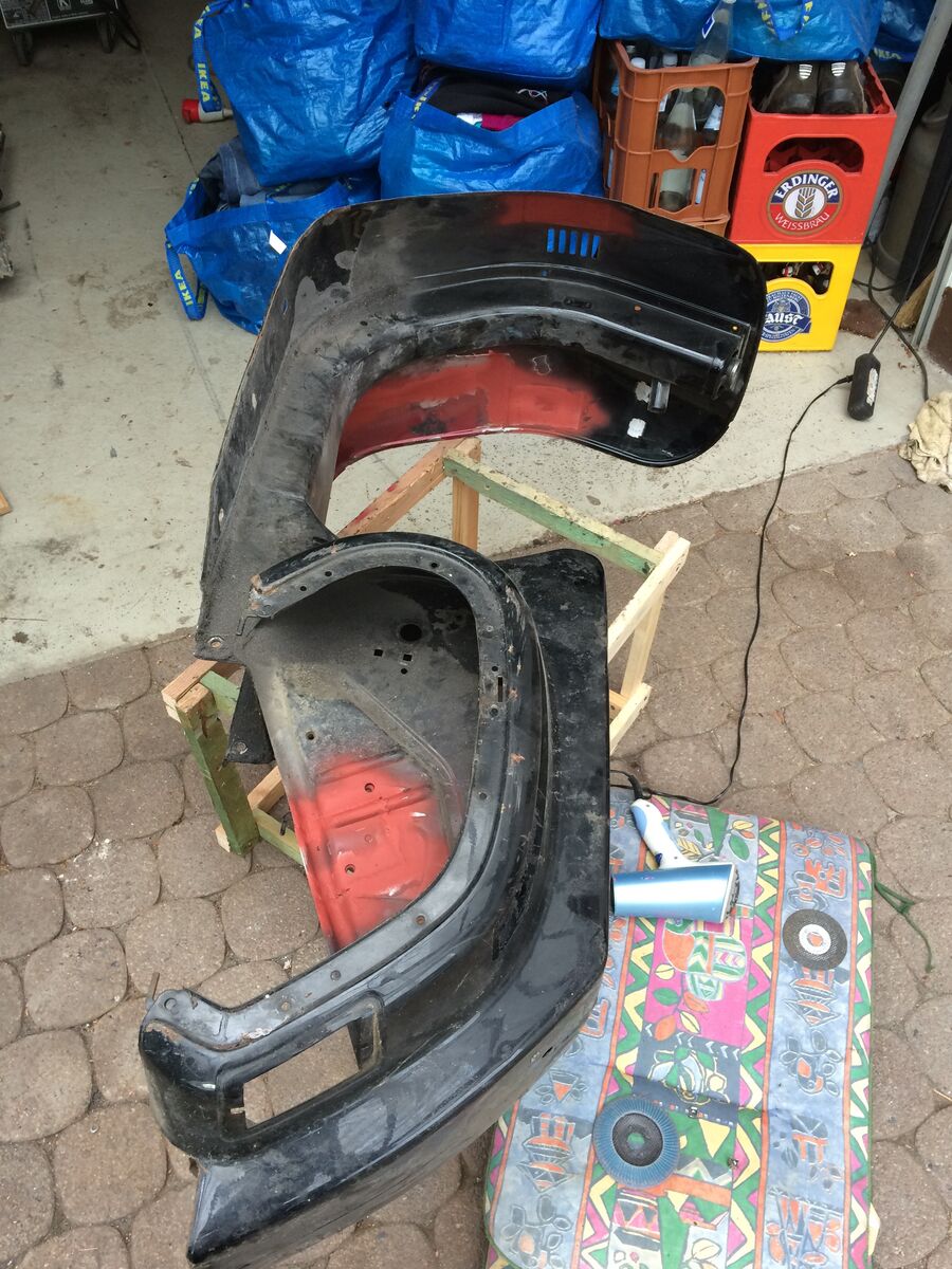

    Unfallschäden beseitigen

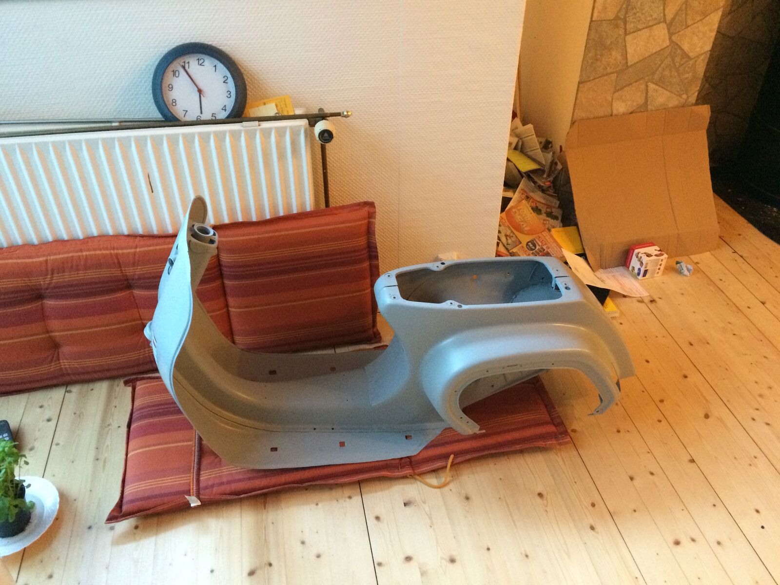

    Ich musste einsehen, dass ich professionelle Hilfe brauchte. Der Rahmen kam zum Strahlen und erhielt eine Epoxy Grundierung
    Blinker cleanen und Unebenheiten Spachteln
    Ich muss dazu sagen, dass ich vorher keine Erfahrung hatte mit Spachteln oder Schweißen von Karosserien.

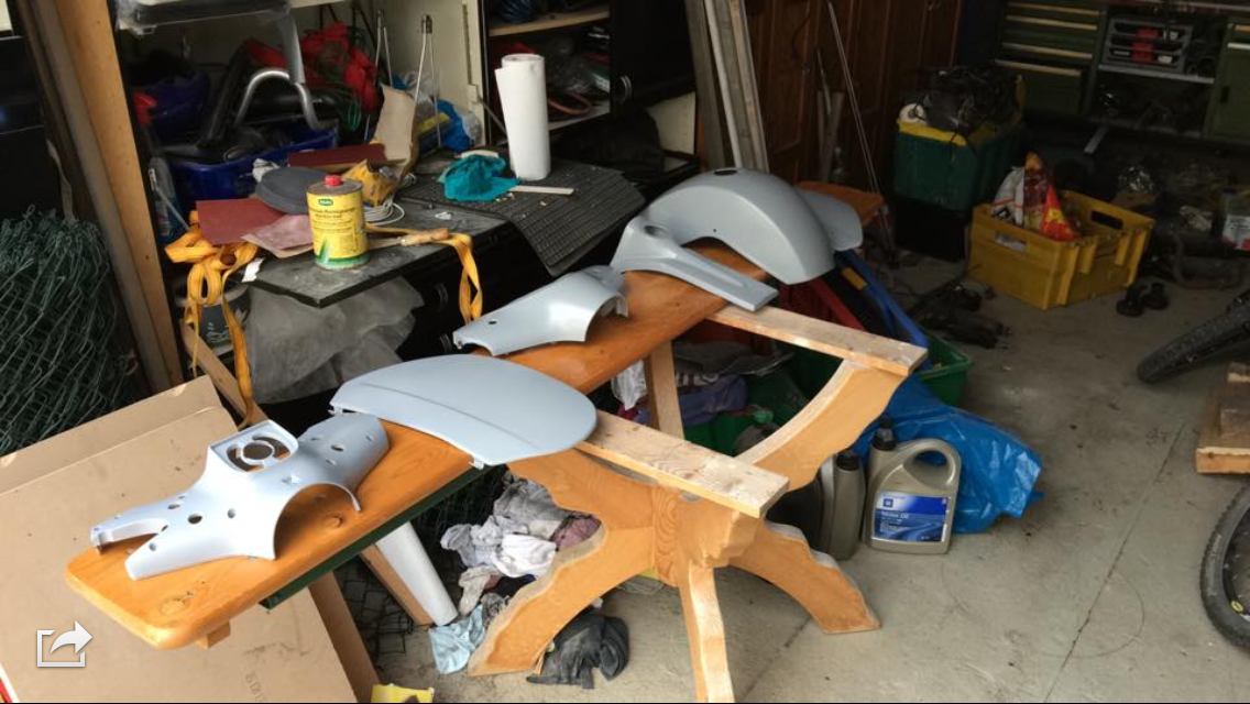

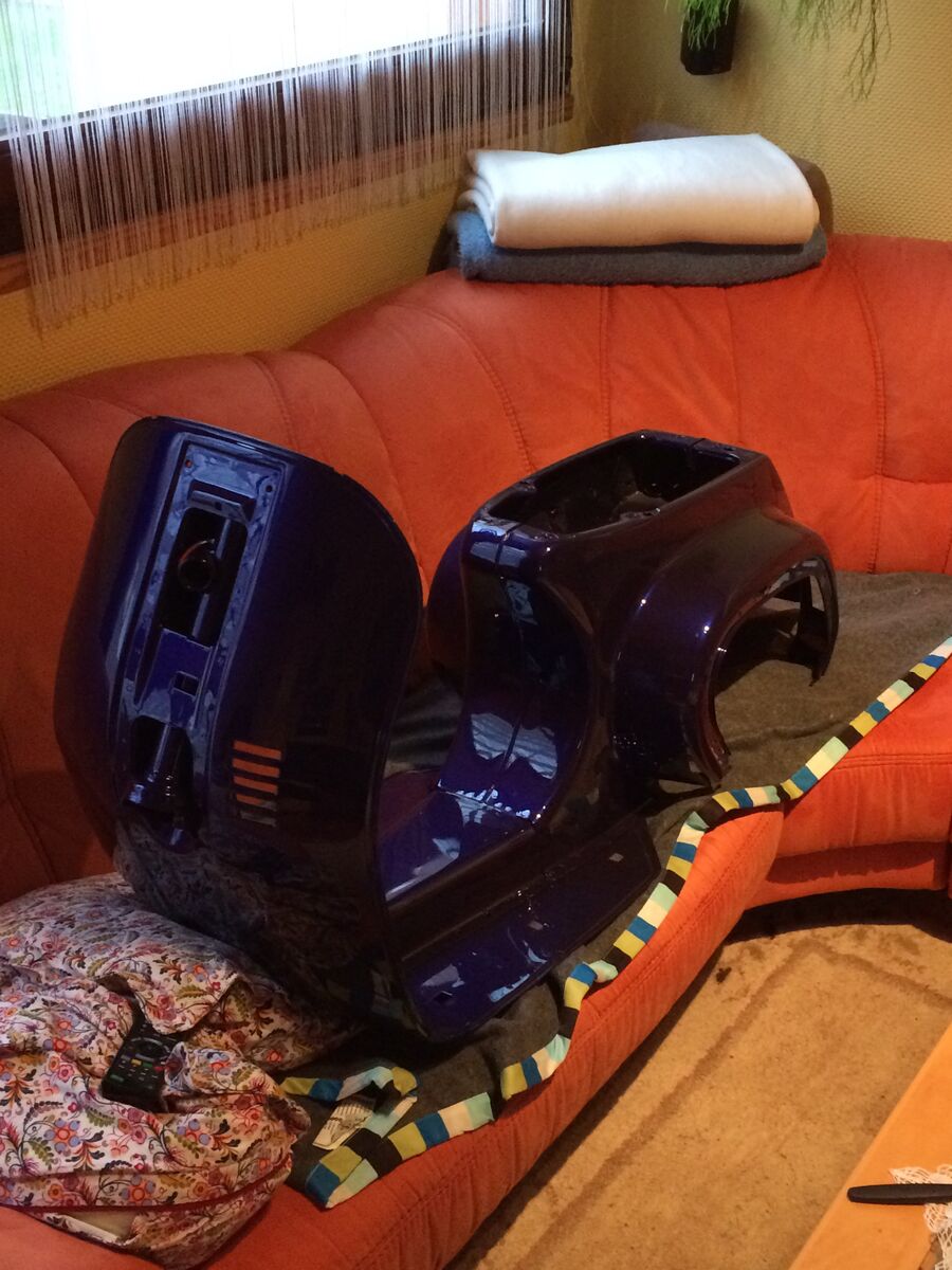

    Rahmen und Teile gefüllert

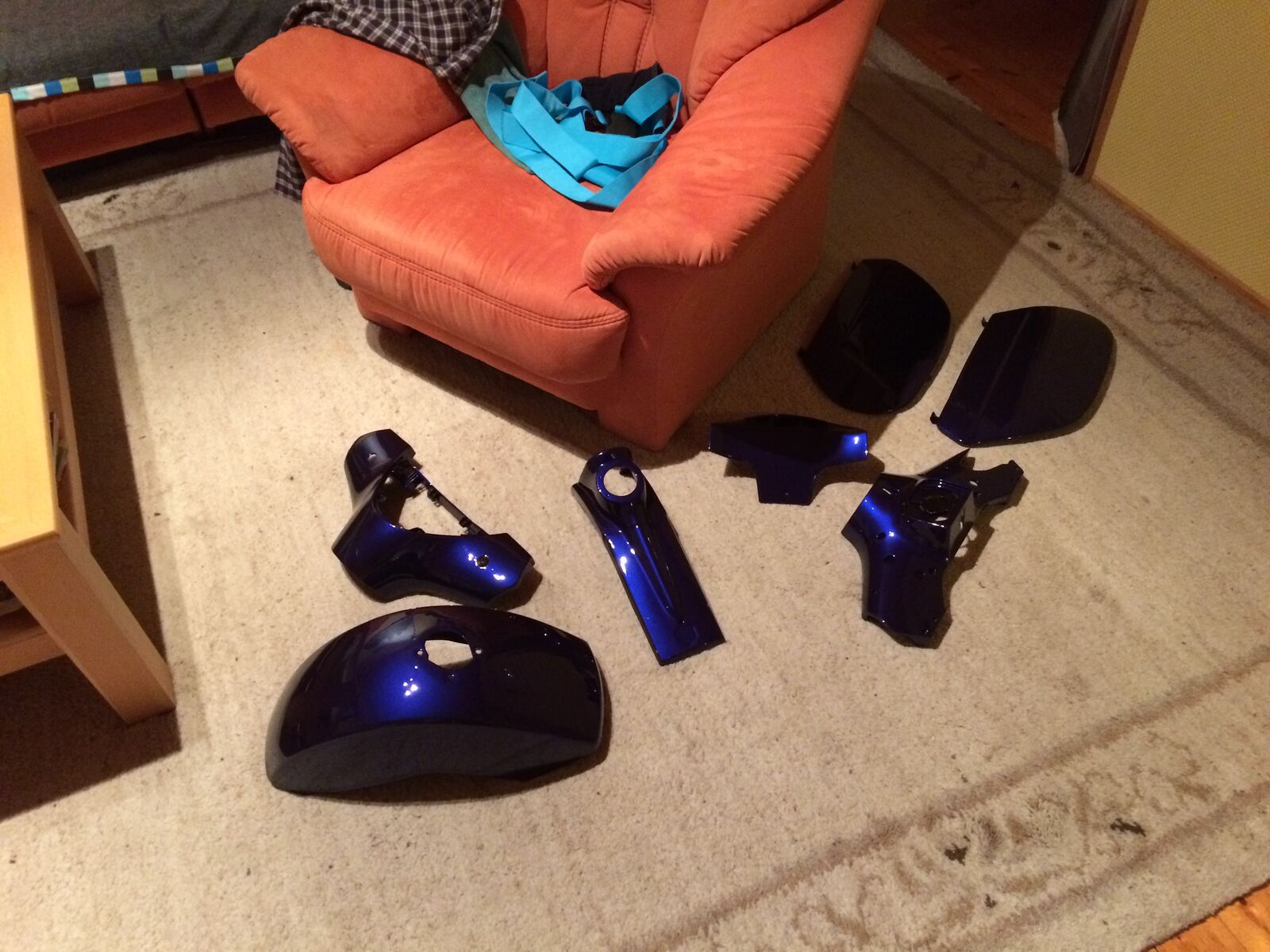

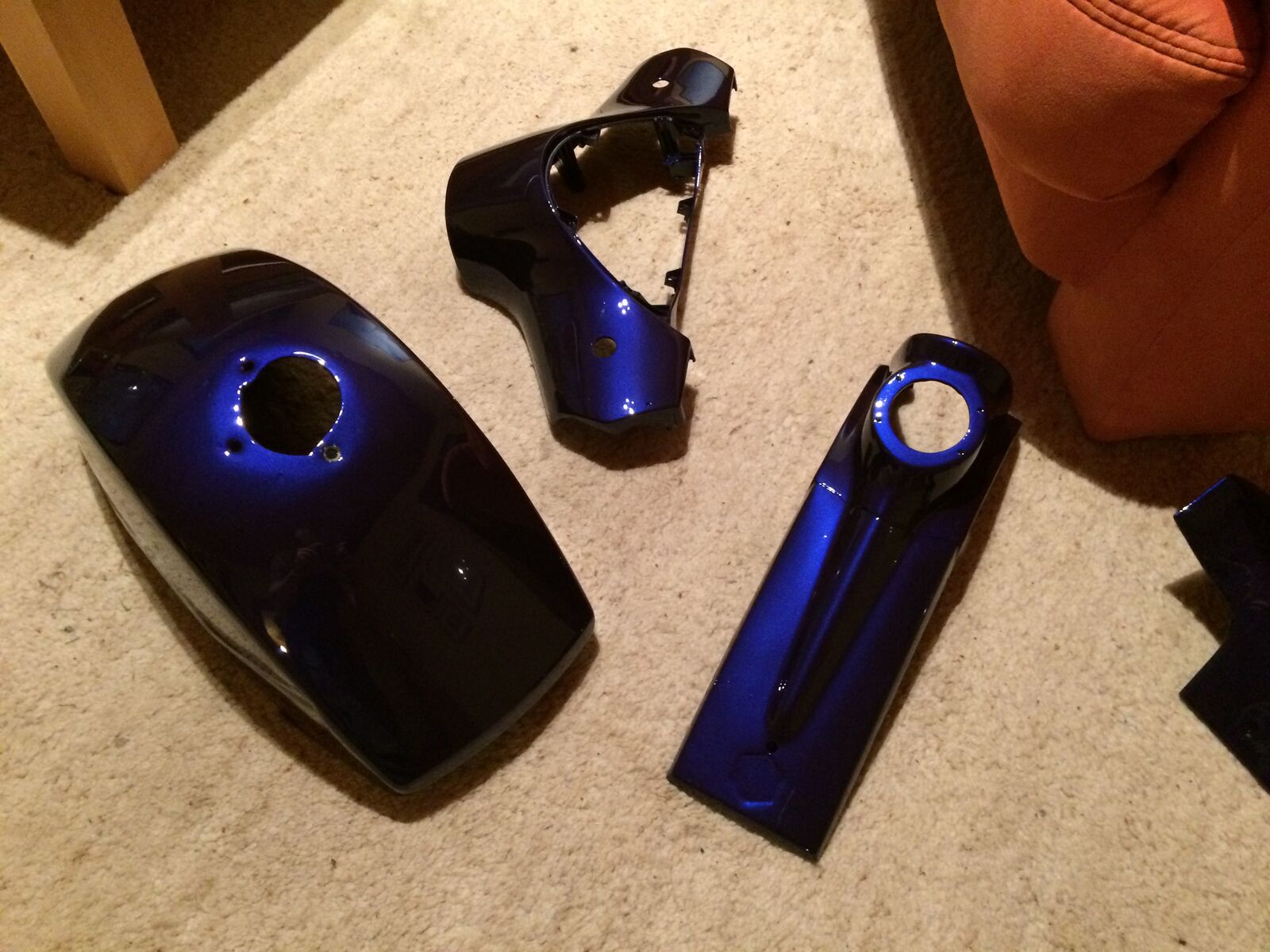

    Zu Diesem Zeitpunkte waren 6 Wochen vergangen und endlich war alles lackiert.

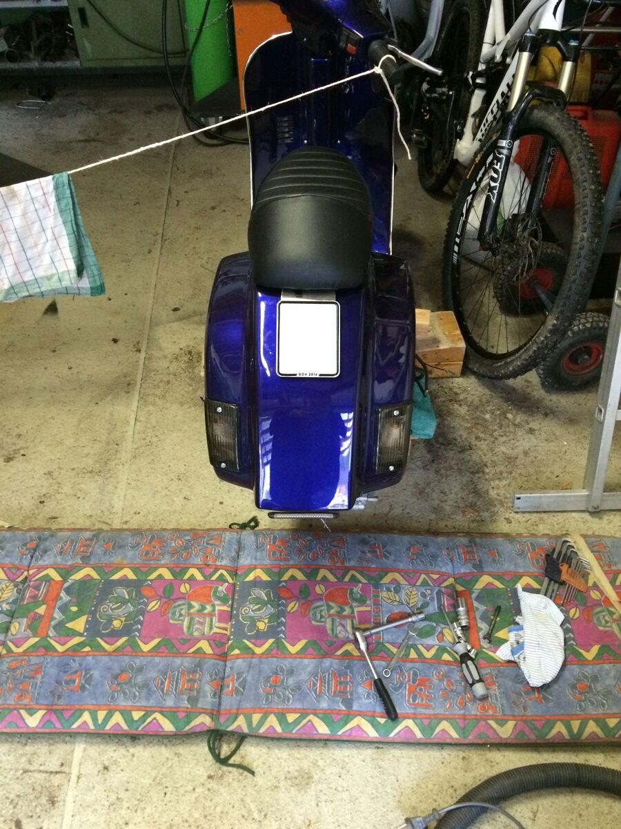

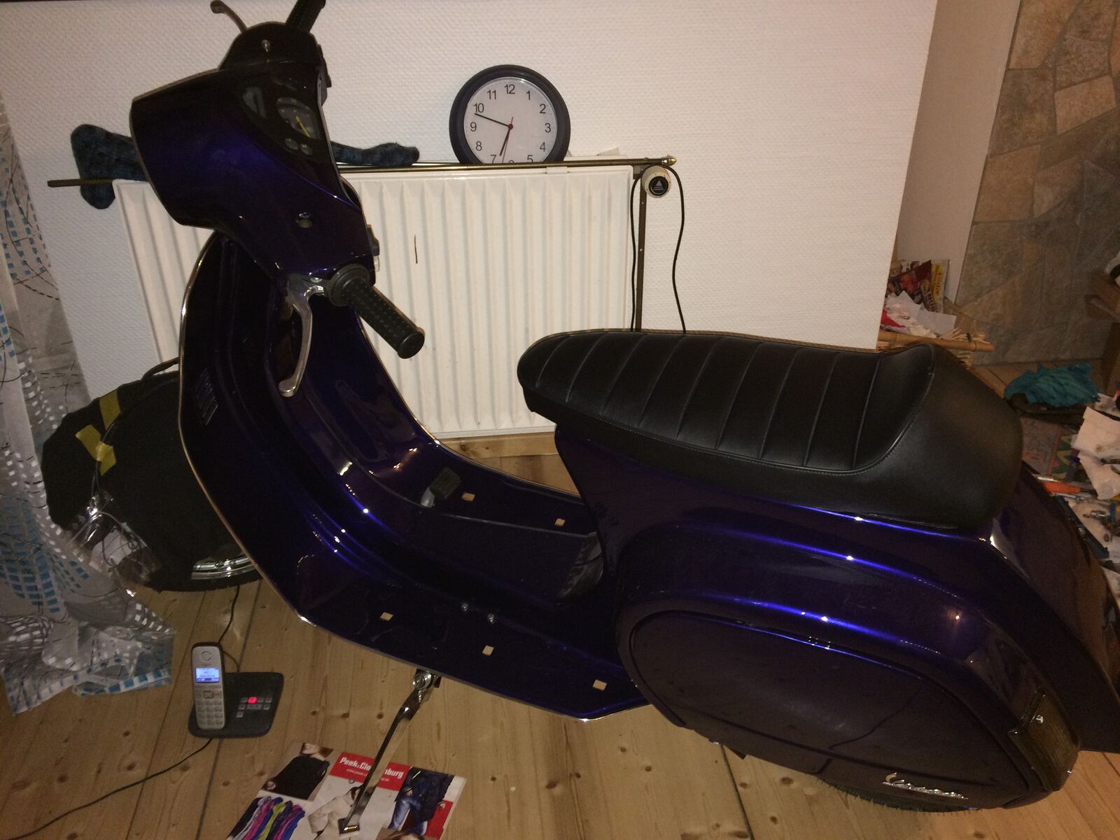

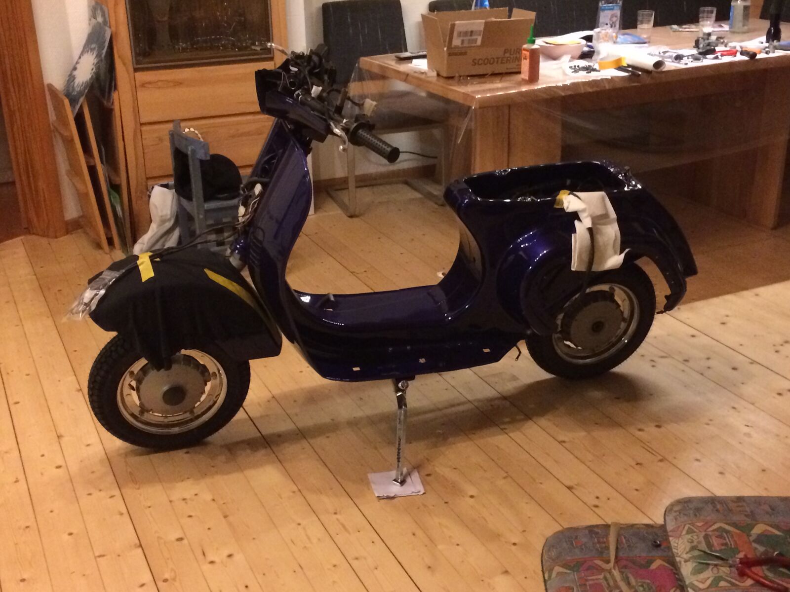

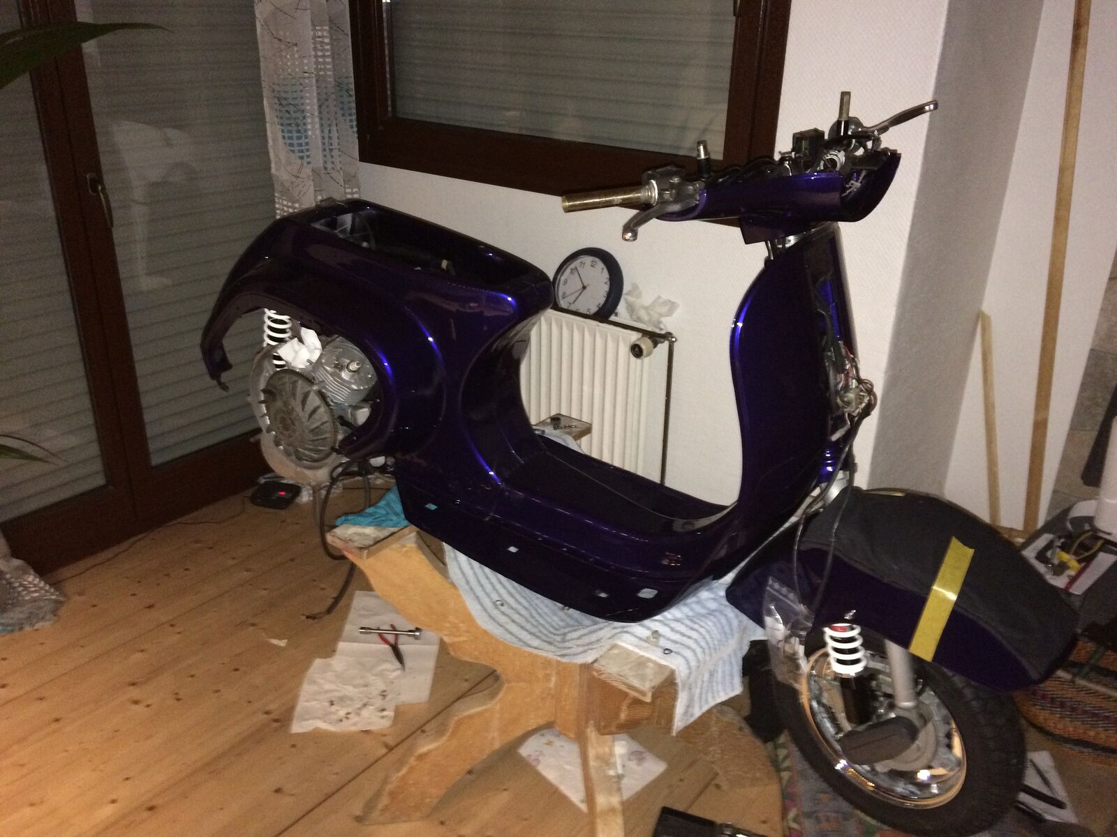

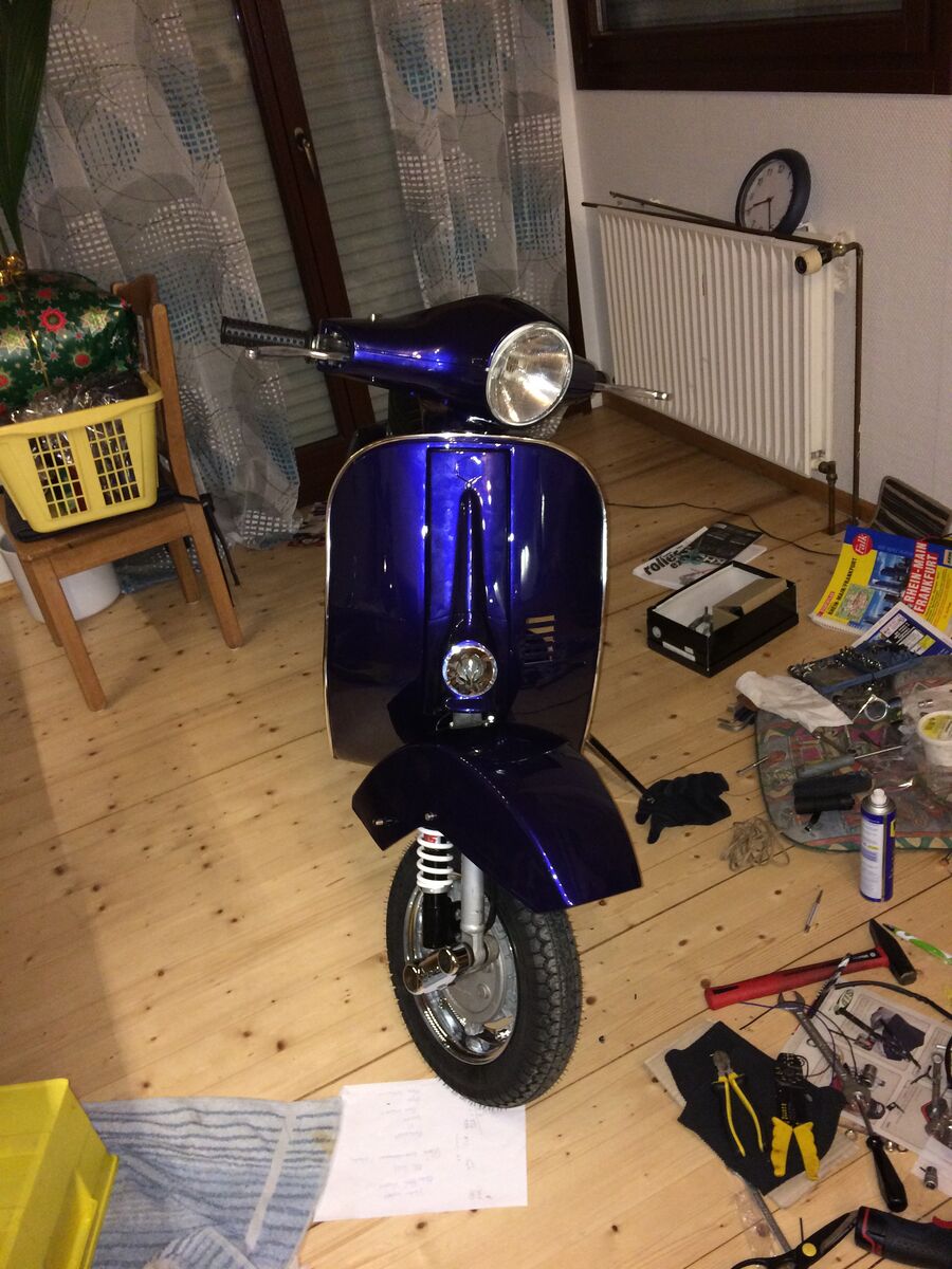

    Ja ... Zusammenbau
    schon ein wenig fortgeschritten.
    Ihr wundert euch bestimmte warum die Vespa in der Wohnung steht. Draußen wurde es kalt ^^

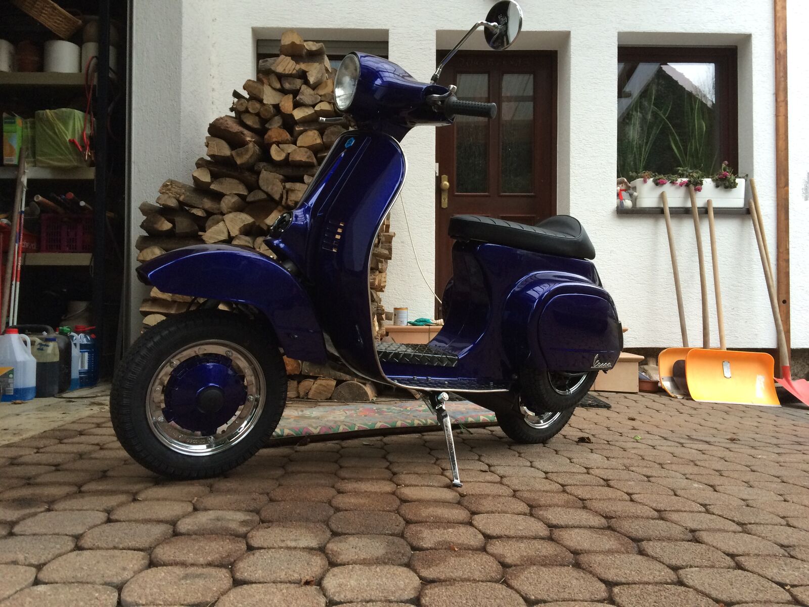

    Ich entschloss mich die Bremstrommeln doch noch zu lackieren

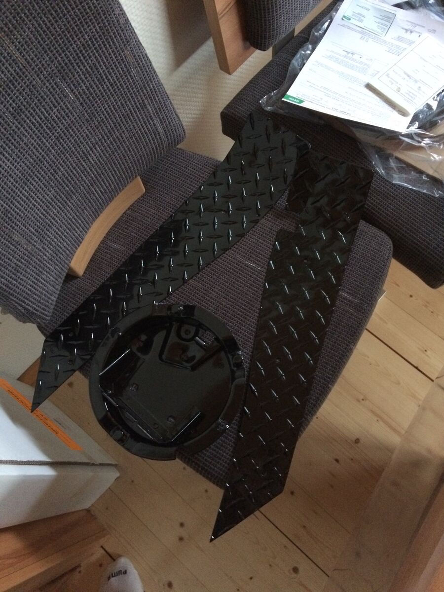

    Trittbleche & Reserveradhalter

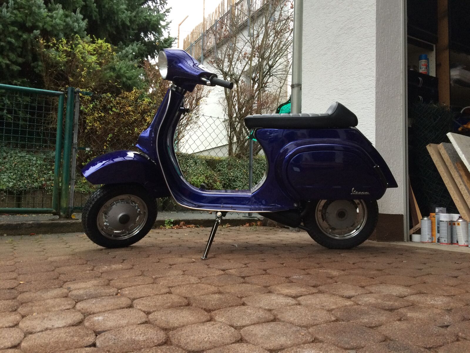

    Heute dann waren endlich die Straßen trocken und es war nicht so kalt
    Funktioniert alles ganz gut. Nur sie läuft ein wenig Fett.
    Setup:
    Pincasco 75ccm
    Sito Plus
    Membran Polini
    19.19 Vergaser
    Im Moment noch orginal Übersetzung aber das wird sich im nächsten Winter ändern
