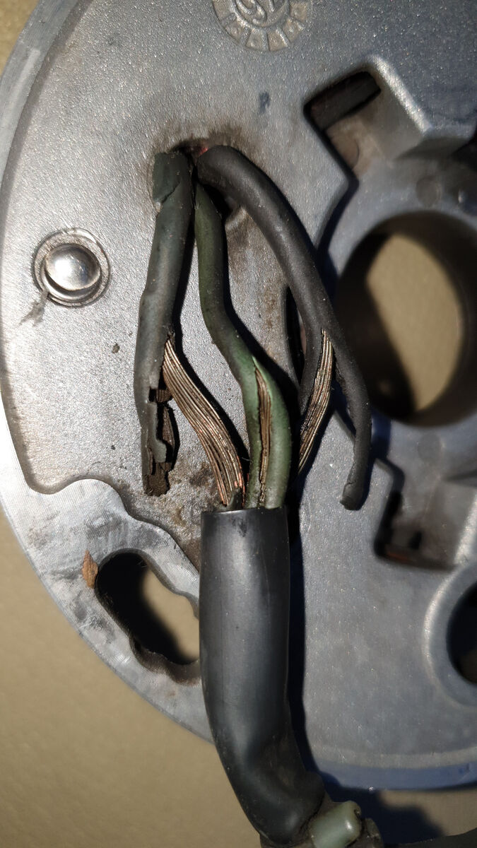

    nachdem ich die Kabel der ZGP erneuert habe, läuft die kleine wieder ohne Mucken. Ich denke, damit ist das Thema beendet. Hab heute nach einer längeren Testfahrt die Kerze geprüft. Sie war im rehbraunen Bereich. Sollte also alles wieder i.O. sein.

    Wird umgehend wieder i.O. gemacht, logo.

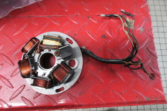

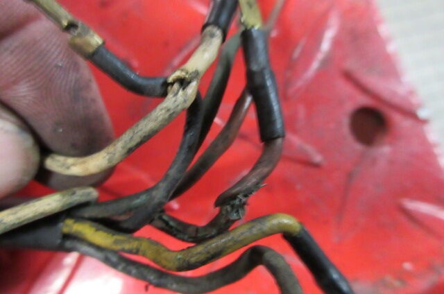

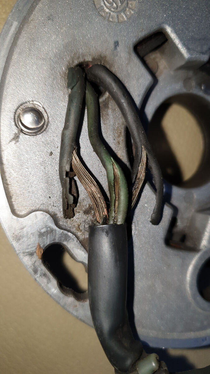

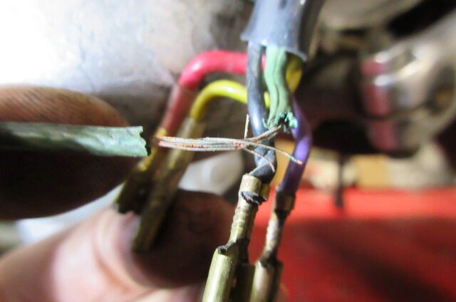

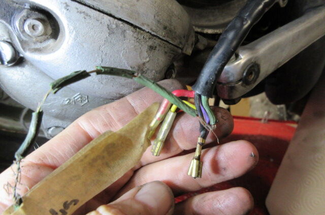

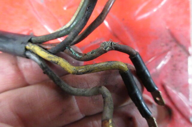

    Hab die ZGP ausgebaut und siehe da, die Kabel hatten auch schon bessere Tage. Dies könnte eine Ursache für die Fehlzündungen gewesen sein.

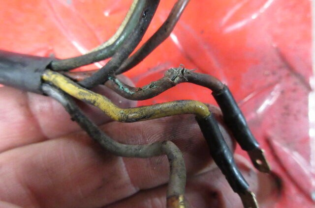

    Sorry, dass ich mich erst jetzt melde. Der Roller schnurrt wieder. Nachdem ich die Kabel von der Lima auf die CDI und das grüne Kill-Kabel erneuert hatte, war die Welt wieder in Ordnung. Lieben Dank für all die tollen Beiträge von Euch, da waren echt super Sachen dabei. Den PickUp habe ich zwar mit erneuert, da ich ihn schon gekauft und die LIMA ausgebaut war. Ich bin mir aber sicher, dass es nur an den aufgelösten und brüchigen Kabeln lag.

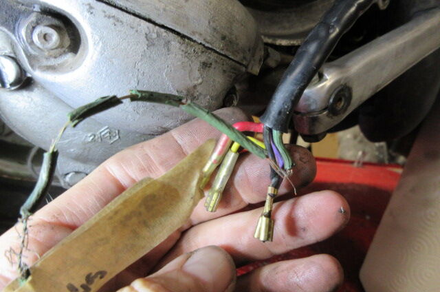

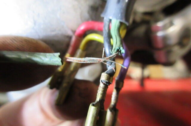

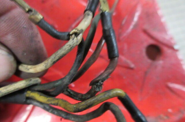

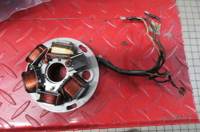

    Bin nun endlich dazu gekommen weiter nach dem Fehler zu suchen. Hab letzte Woche die Zündgrundplatte ausgebaut um die Kabel und den PickUp zu wechseln. Wahnsinn was ich da für zerfressene Kabel gefunden habe. Ich schein hier ins Volle getroffen zu haben. Anbei einige Bilder der Kabel bzw. von dem was noch da ist. Kann also gut sein, dass die Karre deswegen bei Vollgas ruckelt, weil es
    eine Brückenbildung zur Masse
    bzw. zu einem zu hohen Widerstand in den Kabeln gibt.
    Melde mich wieder, wenn ich die Kabel erneutert und Probe gefahren bin.
    Gruß Michael

    So, heute habe ich die CDI, das Zündkabel und den Kerzenstecker gegen Neuteile getauscht. Leider der gleiche Mist. Erst springt die Karre nicht an....kenn ich ja schon seit einiger Zeit....nach dem 15. Kick geht es dann doch endlich auf Probefahrt. Das gleiche Problem, als ob die Zündung auf einmal bei höheren Drehzahlen, dritter Gang voll ausgefahren bis 90km/h, dann Umschalten in den 4. Gang und dann plötzlich einfach ausfällt. Es fühlt sich so an, als ob der Motor über das Zündschloss ausgeschaltet wird. Es fühlt sich aber auch genau gleich an, wenn man keinen Sprit mehr hat. Heute ging der Motor sogar komplett aus. Ich hab mich ausrollen lassen und erstmal durch die Backen gepustet.

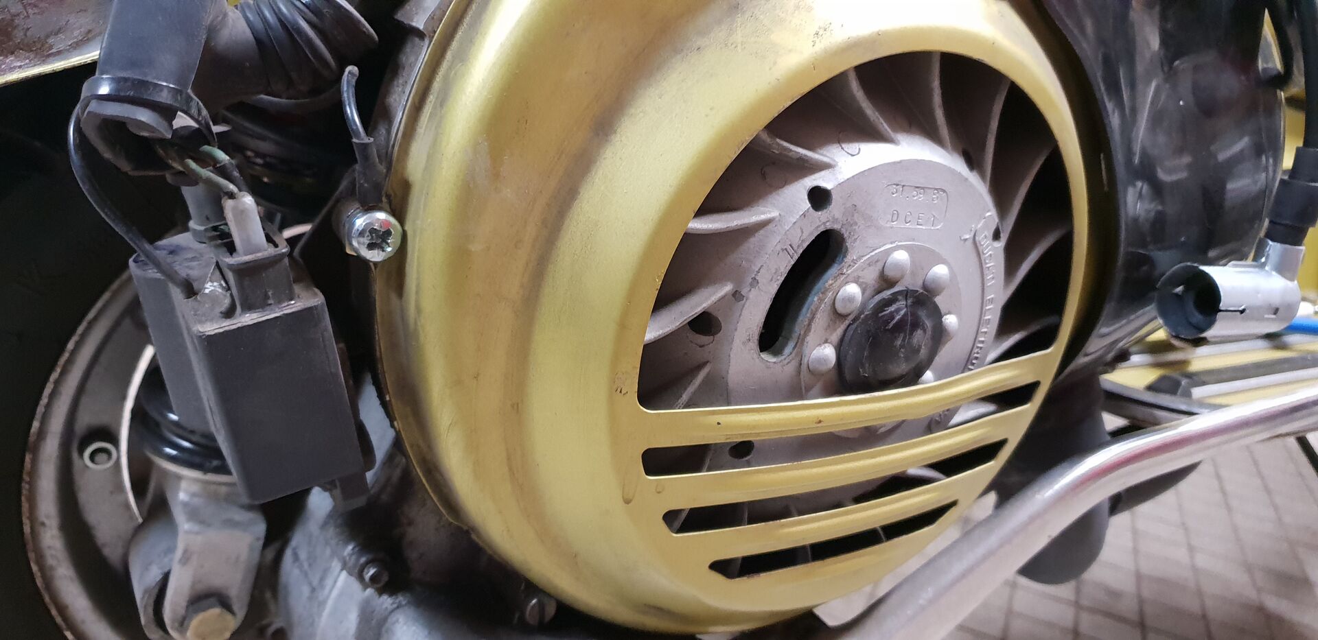

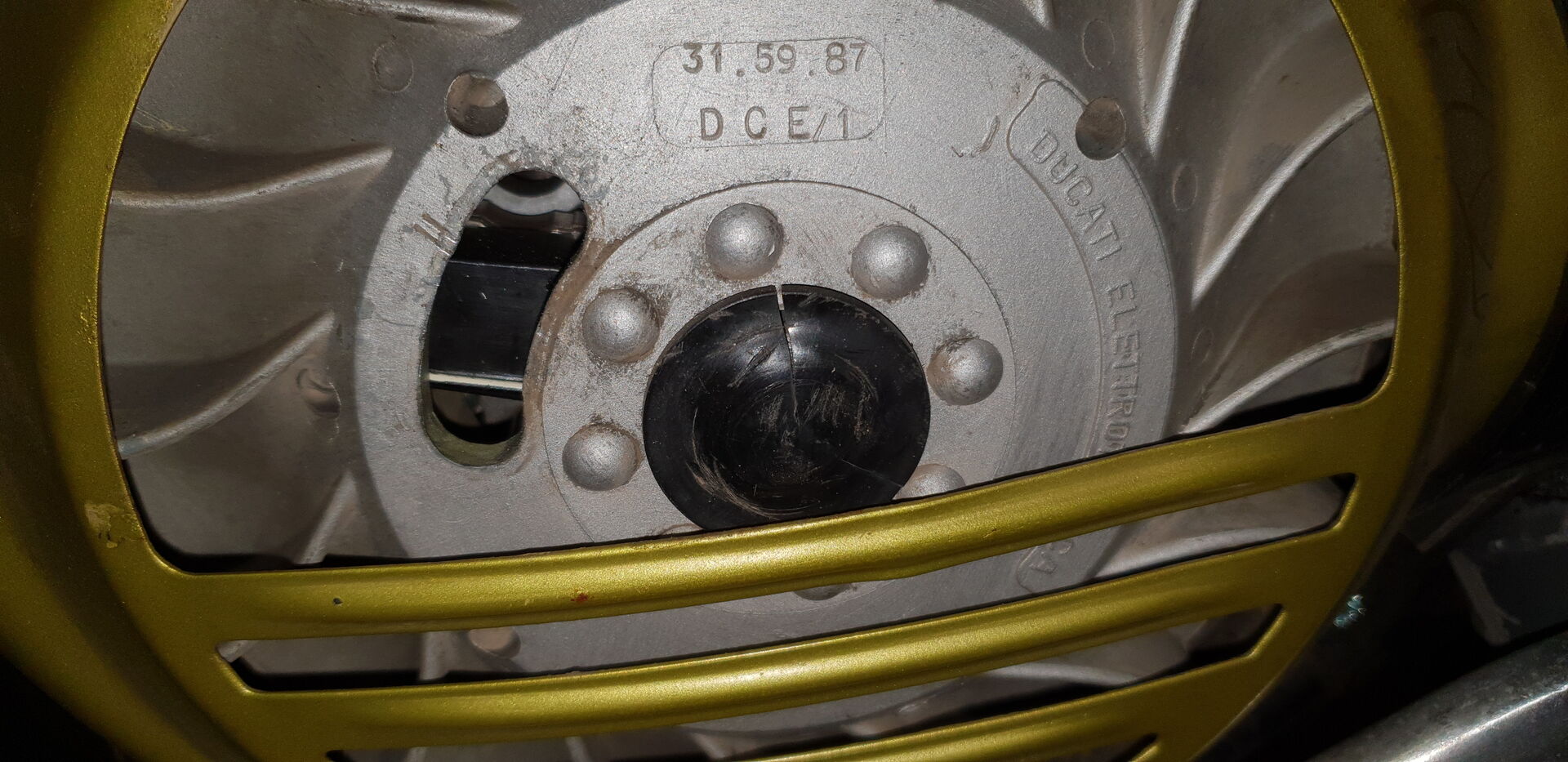

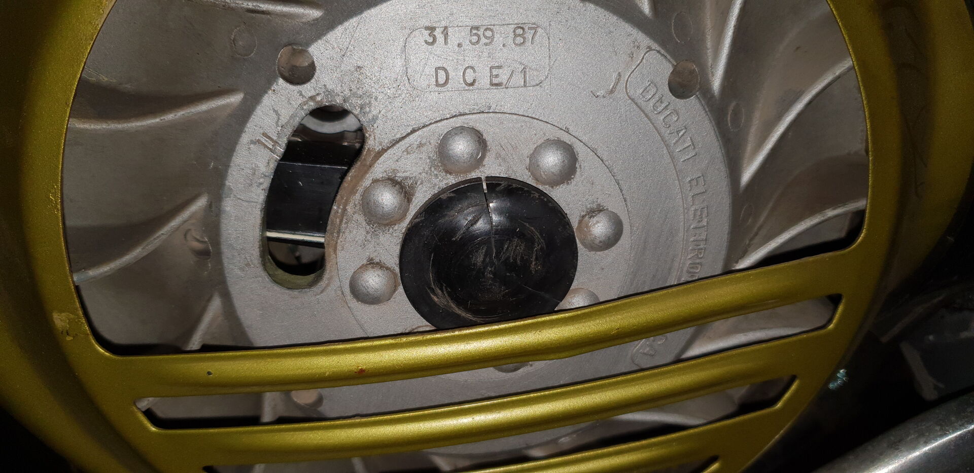

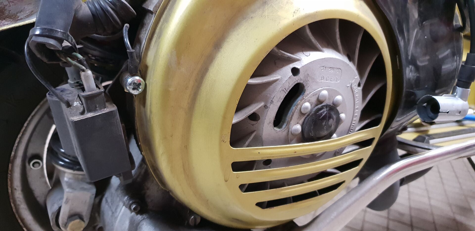

    Heute Morgen hab ich mit die Zündanlage an meiner P200E nochmals angeschaut. War dann überrascht, dass auf dem Polrad eine Prägung 31.59.87 steht und eine schwarze recht modern aussehende CDI verbaut ist. Der Motor hat die Kennung VDE1M Nummer 10371. Kann es sein, dass das Polrad Baujahr 1987 (?) ist und von einer LUSSO stammt? Der Pickup ist durch den Schlitz im Polrad gut zu erkennen. Hab Euch mal zwei Bilder angehangen. Auch wenn die CDI noch recht modern aussieht, werde ich sie auf jeden Fall tauschen (Plan A)...... Bin jetzt 1 Jahr problemlos mit dem Roller gefahren und nun stottert er sich bei hoher Drehzahl einen ab.
    Evtl. ist meine Frage auch Banane, da es sich nur um die Teilenummer des Polrades handelt und das Polrad bei der P200E und der PX200Lusso identisch ist.
