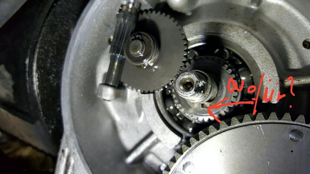

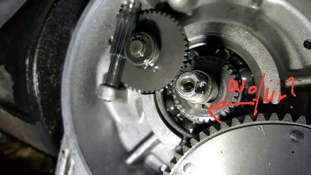

    über meine rupfendende Kupplung hatte ich schon in einem anderen Thread gesprochen. Nun habe ich heute die Kupplung ausgebaut aber noch nicht weiter zerlegt. Ich bin nun überrascht, dass hinter dem Kupplungskorb an der Auflagestelle zur Kurbelwelle keine Distanzscheibe war. Ich dachte an dieser Stelle müsste noch eine Stahlscheibe sein. Schaut Euch bitte mal das eingestellte Foto an. So sieht es bei mir aus, nachdem der Kupplungskorb abgenommen wurde. Hier war keine Stahlscheibe, aber eine Einkerbung für die ich keine Erklärung habe. Sieht aber aus, als ob hier die Nase von einer Scheibe fixiert werden soll. Wofor ist diese Auspparung?
    Fehlt hier nun eine Stahlscheibe auf der Kurbelwelle oder nicht? Vielleicht ist das der Grund für die rupfende Kupplung?
    Gruß Michael

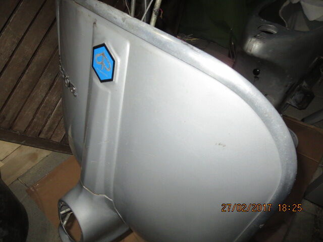

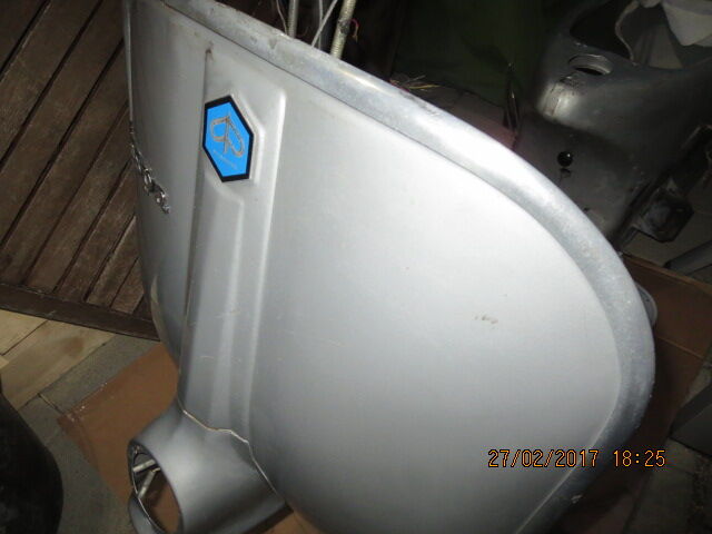

    Das von mir eingestellte Foto zeigt die Schokoladenseite. Auf der Seite mit dem defekten Lenkeinschlag ist das Schlitzrohr übel deformiert...da kann man nichts mehr richten. Ich brauch da gute Neuware. Hört sich aber nicht so einfach an mit der Beschaffung. 200 € werde ich sicherlich nicht berappen und Lust auf schlechte Passgenauigkeit habe ich auch nicht. Danke creutzfeld für deinen Hinweis. Hat den sonst keiner einen Tip für eine gute Ersatzbeschaffung?

    bei meiner Sprint ist der Lenkanschlag auf einer Seite defekt und dadurch hat der Lenker das Schlitzrohr beschädigt (die Reparatur des defekten Lenkanschlages ist ein Thema für sich...dazu werde ich mich wohl später auch nochmal melden). Da die Sprint zur Zeit restauriert wird, werde ich auch das Schlitzrohr entfernen und gegen ein neues tauschen müssen. Ich würde gerne wieder das gleiche Schlitzrohr in Alu beschaffen (siehe Foto) und montieren. Kennt jemand eine gute Qualität bzw.eine gute Bezugsquelle? Hat jemand von Euch mit der Montage Erfahrung? Wie bekomme ich das neue Schlitzrohr am Besten über das neu lackierte Beinschild?
    Man sieht auch manchmal Chromrohre am Beinschild. Ich würde lieber das originale Aluschlitzrohr wieder montieren, aber wenn es hier keine guten Nachfertigungen gibt oder die Montage zu kompliziert ist, könnte diese ein Option werden. Was ist Eure Meinung dazu?
    Gruß Michael
