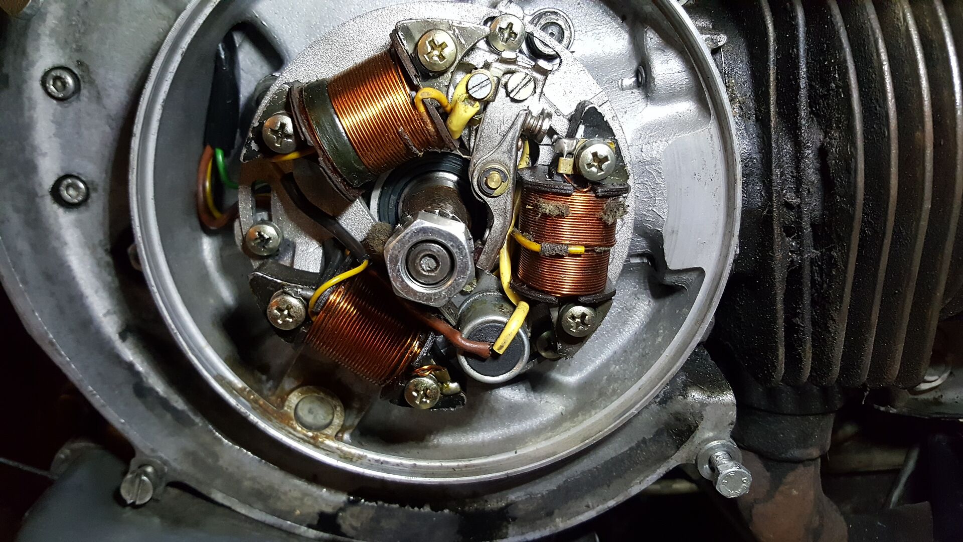

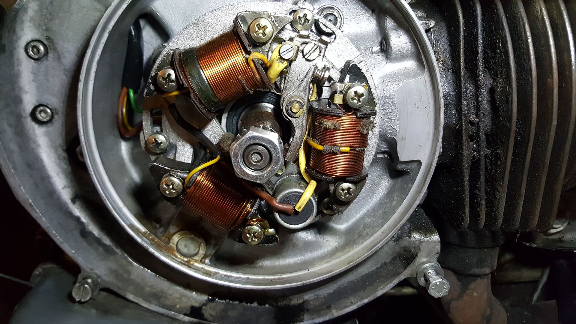

Auf den nachfolgenden Foto seht ihr die jetzige noch eingebaute 6V-Zündung mit 4 Kabeln
seit dieser Woche steht neben meiner geschätzten 200er Lusso eine Sprint Veloce, welche noch etwas Zuneigung benötigt. Die Sprint hat leider keinen Zündfunken und noch die 6V Kontaktzündanlage. Hier überlege ich gar nicht lange nach dem fehlenden Funken zu suchen, sondern evtl. direkt eine kontaktlose Zündanlage mit 12V einzubauen. Aber erstmal der Reihe nach. Da die Papiere nicht lesbar sind rätsel ich über das Baujahr. Kann mir einer sagen zu welchem Baujahr die Fahrgestellnummer VLB1T0362100 gehört? Lt. meiner Recherche gab es die Sprint Veloce nur bis Bj. 76 und die Fahrgestellnummern hören da bei 0294169 auf???? Kann das sein?
Hat einer von Euch Erfahrung mit dem Umbau einer Sprint auf kontaktlose Zündung? Könnt Ihr mir da einen Umbausatz empfehlen?
