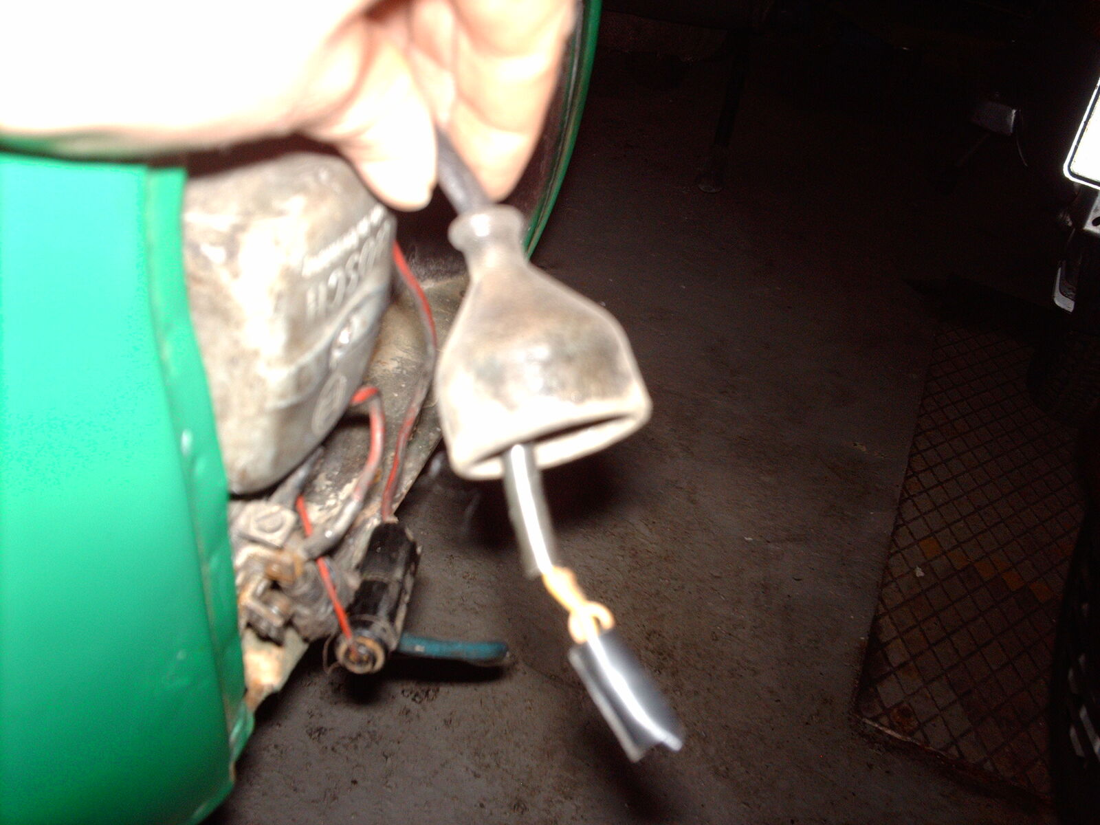

das komische Ding ist eine Gummikappe, die über das Blinkrelais gezogen wird um die Anschlüsse vor Feuchtigkeit zu schützen.
Demontage des Motors ist bis auf die Lichtmaschine sehr ähnlich der "normalen" V50 Spezial.
Für das Lüfterrad brauchst du einen speziellen Abzieher, der von den normalen 50ern passt nicht.
Es fehlt auf dem Bild das Blinkrelais und die beiden Batterien 6V/9,5Ah -
