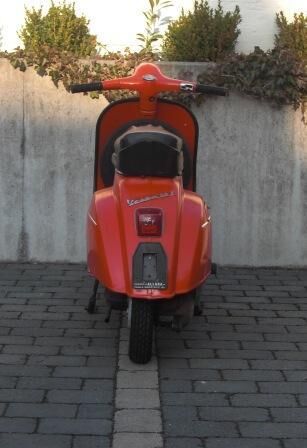

Hallo ist das mit dem 'Hinterrad normal oder ist das irgendwie eher nicht so toll?
50n warum steht das Hinterrad so komisch?
Sieht fast so aus, als wär das Rad verkehrt rum drauf und die Gummis im Schwingenlager am A.
Weil Versatz und schief gleichzeitig. -
Das Rad ist richtig rum drauf, könnte das ein grösserer Schaden am Rahmen sein oder leicht zu beheben?
Eher kein Schaden am Rahmen, sondern ausgelutschte Schwingengummis am Motor.
