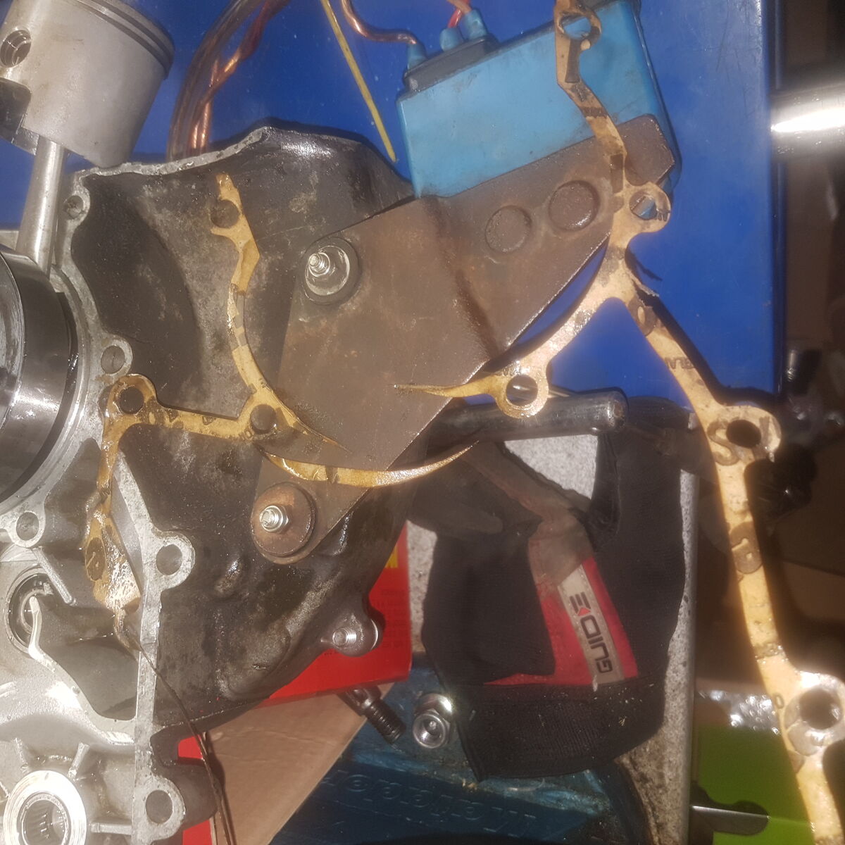

    So habe den Motor jetzt offen !

    meines Erachtens nach liegt das Problem hier
      • 302.19 kB
      • 1,200 × 1,200
      • 226.96 kB
      • 1,200 × 1,200

    Aber kann es sein das die Papierdichtung nicht richtig abdichtet und das daher der Qualm kommt ?
