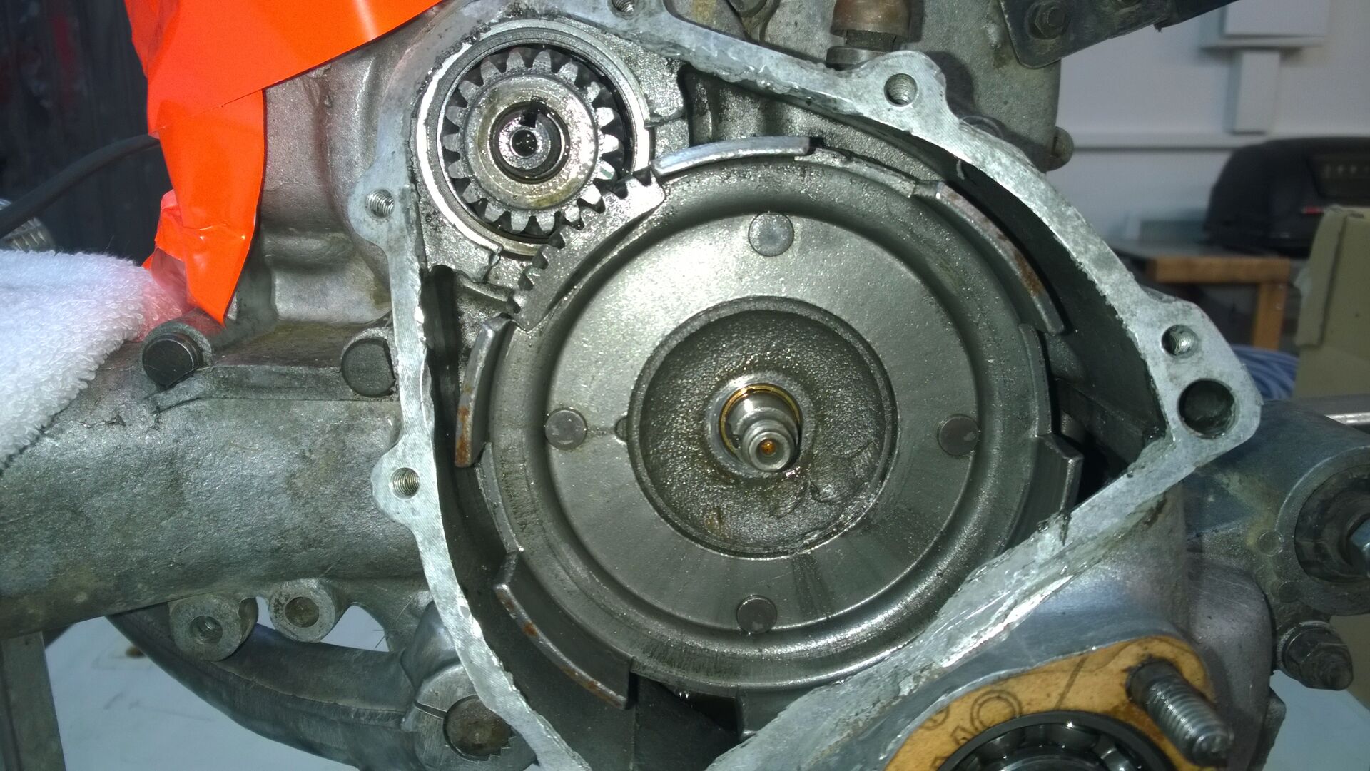

    • Michael_Hagi
    • January 10, 2015 at 17:40
    ahhhhhhhhh. Ok. Nun alle klar...
    kleines geht zwar auch nicht so runter... aber jetzt weiß ich das, das es so und ohne Gewalt gehen sollte :) hatte versucht zu hebeln, klopfen, ziehen... bewegt sich nicht. Werde es weiter mit sanfter Gewalt versuchen!
    Spalten. Ah. Ok. da ich eh nach Gänge raußspringen schauen muss... nun weiß ich das also auch. Dann kann "man" ja gleich das große Dichtungskit bestellen.
    vielen Dank

    • Michael_Hagi
    • January 10, 2015 at 17:21
    Ok. Video gesehn. Danke. Trotzdem nicht kapiert:(
    Schrägverzahntes auf Kurbelwelle sollte also so runter. Und für den Aus- / Umbau des Kupplungskorb muss ich auch spalten um eine geradeverzahnte 3.00 einzubauen???

    • January 10, 2015 at 16:49
    Wie bekomme ich die beiden runter?
    Beim Kumpel ging der wechsel von 15 auf 16 Zähne mit Fingern. Bei mit geht gar nix.
    Trick oder Abzieher notwendig? Danke

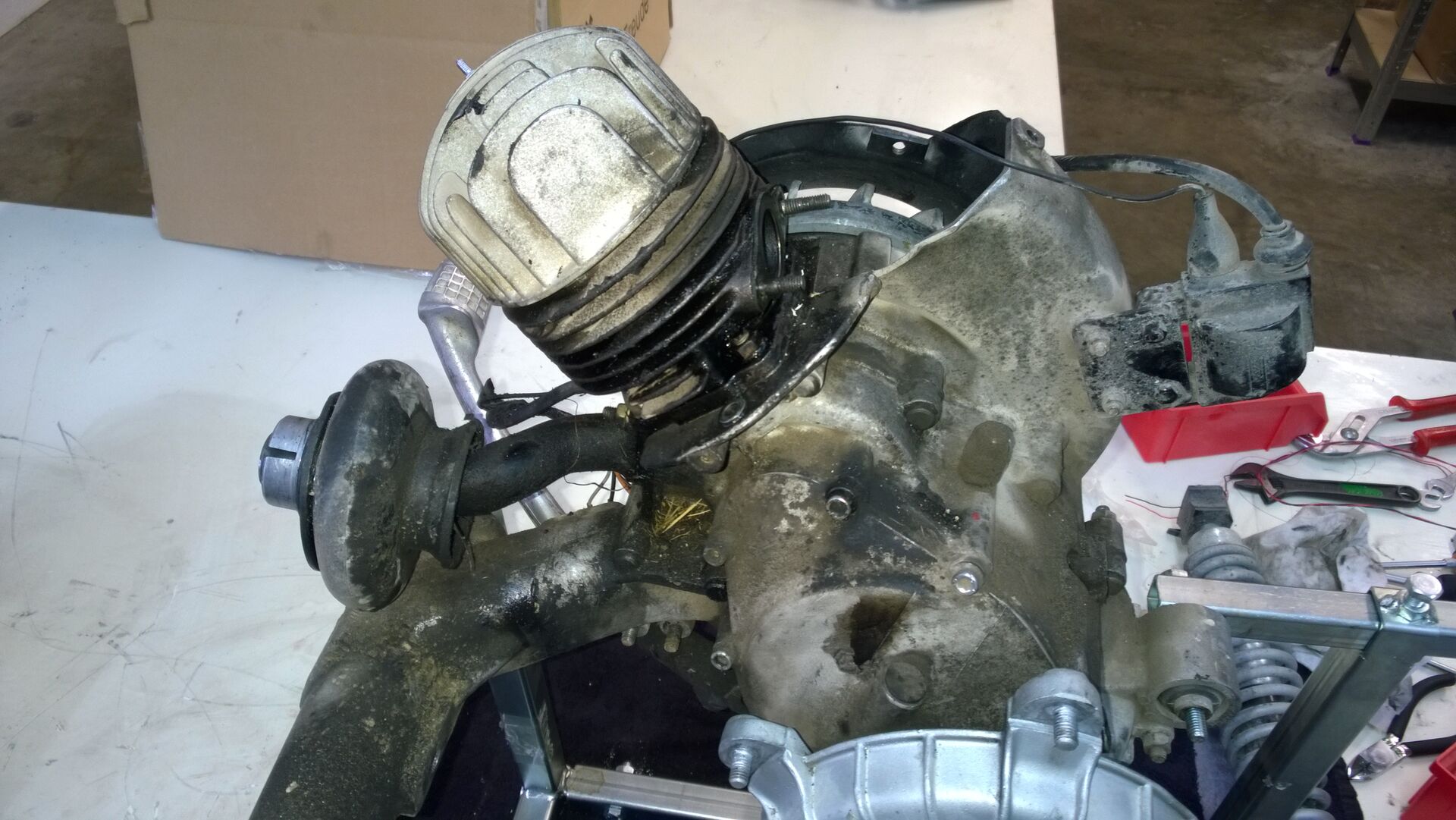

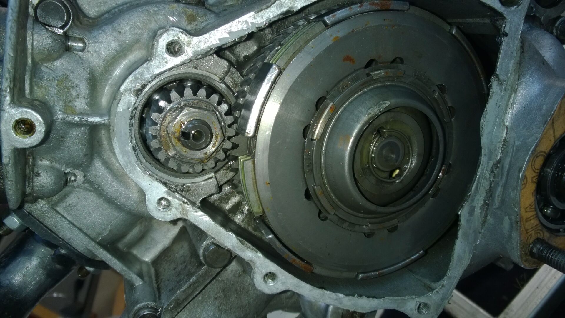

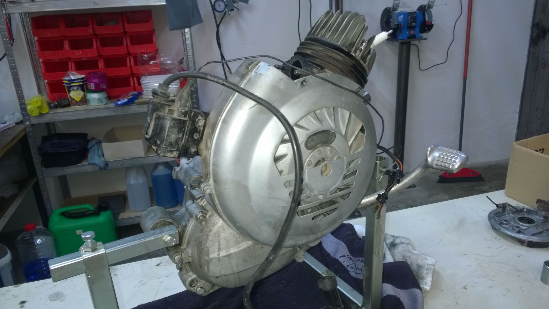

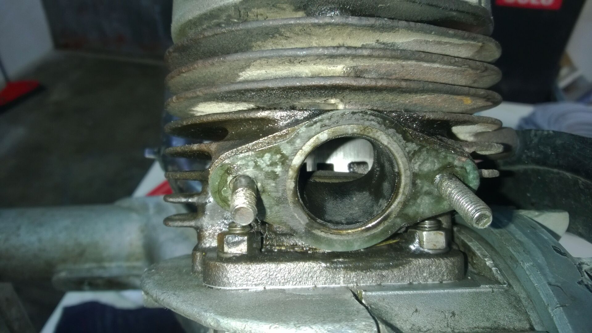

    • Michael_Hagi
    • January 10, 2015 at 14:34
    Soo Motore is raus... War glaube ich ganz gut, das getan zu haben (meine bisherigen 70 km auf dem Roller, machten nicht den Schmutz).
    Primär zähle ich 18 Zähne schrägverzahnt. Entspricht welcher Übersetzung (4 Gang Motor)???
