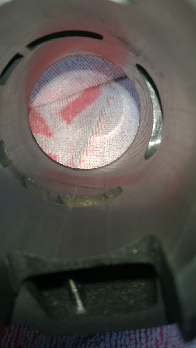

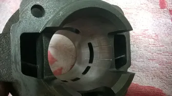

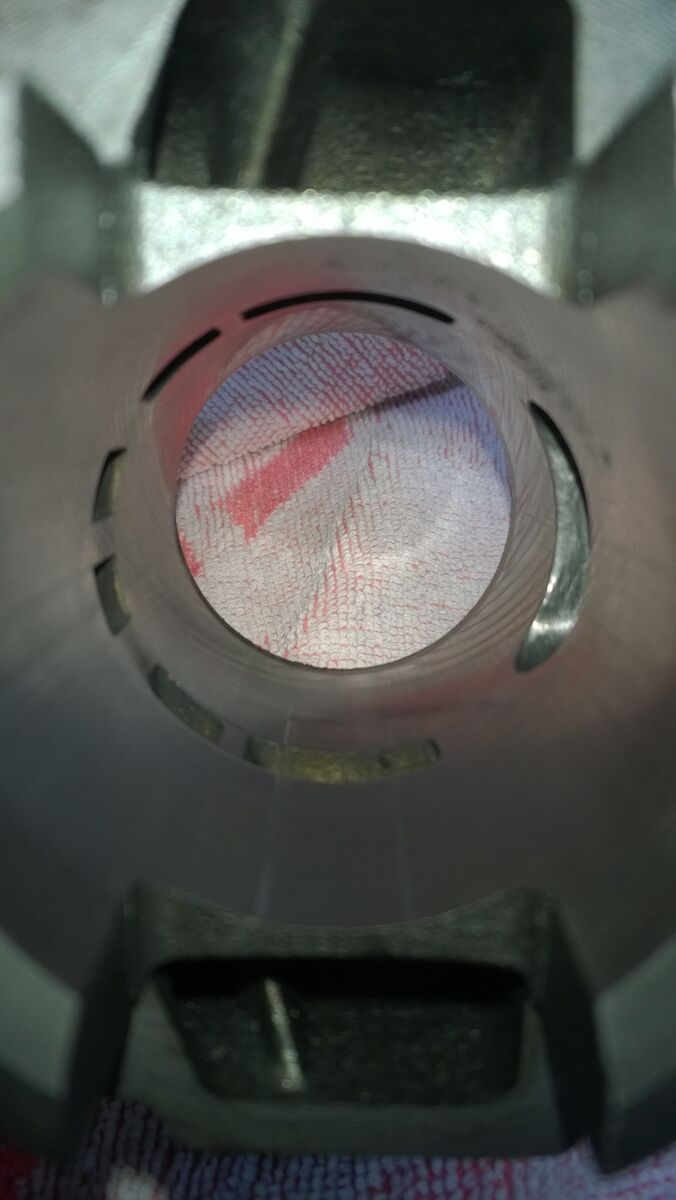

    Würdet ihr den weiter verwenden???
    Beim Ausbau festgestellt, das auf einer Seite der Sicherungsclips vom Kolbenbolzen fehlte. Dachte noch wow. Zum Glück doch aufgemacht. Vertrauen ist gut. Kontrolle besser.
    Kolben tadellos. Neue Kolbenringe da. Seit Samstag alles im Benzinbad gehabt und nun das.
    Vor dem zerlegen eigentlich gute Kompression / Druckpunkt. Sprang gut an. Hatte gutes Drehmoment / spurtstark.
    Feierabend für heute. Ab zur Familie.
    Ich denke den drauf zulassen. Nix scharfe Rillen / kein Grad mit blossem Auge. Denke den Kompressionsverlust kann ich übrtstehn. Nach der Tour im Juni soll ja dann der 102er drauf. Eure Meinung dazu???

    wenn du die möglichkeit hast kann man da mal mit ner honbürste durchschrubben. Ansonsten kann man das sicherlich ohne bedenken fahren. Die kanten entgraten um den neuen kolbenringen zu schmeicheln.

    wenns läuft, lass so. passt schon. da laufen noch dinger, die viel schlimmer aussehen.
    ich hoffe, du hast die korrekten kolbenbolzenclips genommen.
    außer piaggio und pinasco benutzen alle die RUNDEN clips. die ECKIGEN mit den 2 löchern haben in diesen kolben nichts verloren!
    :) der sieht, mit ausnahme der 2 schönen geraden rundlichen vertiefungen doch tatellos aus :)
    außer piaggio und pinasco benutzen alle die runden clips. die eckigen mit den 2 löchern haben in diesen kolben nichts verloren!
    ich hoffe mit dir... und ich machte die doppel-g clips rein
    und neue ringe
