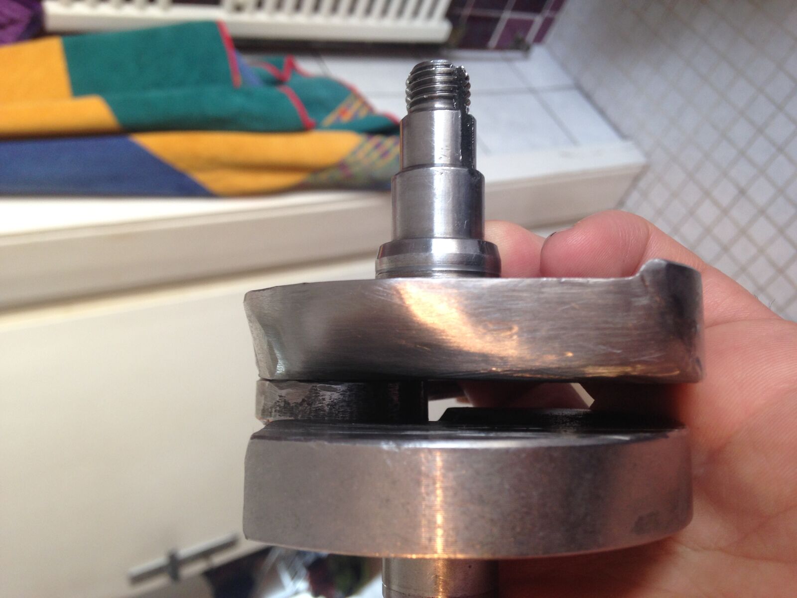

    Kurbelwelle die Dritte:
    Diesma die richtige Welle und keine Schäden. Pendelt auf 1:30 aus.
    Hab leider bisel viel Material abgenommen und bekomme das Ding nicht besser gewuchtet als orignal.

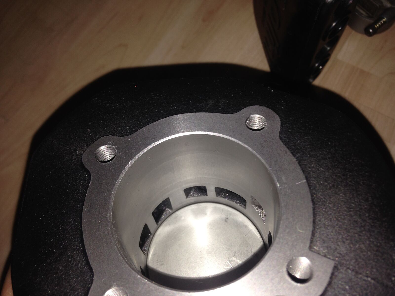

    Is nicht optimal, grob sollten Schraubverbindungen mindesten 0,8 x Durchmesser an Einschraubtiefe haben. Vermutlich wird es dennoch halten.
    Federscheiben gehören in die Kategorie unwirksame Schraubensicherung, Im zweifelsfall weg damit und Locktite verwenden.
    Der Zylinder sieht doch garnicht so Zahm aus, wundert mich das er nicht mehr Dreht, bei 65kmh sind das ja gerade mal 6100u/min. Evtl dickere Fußdichtung und den Kopf dem entspechend planen.

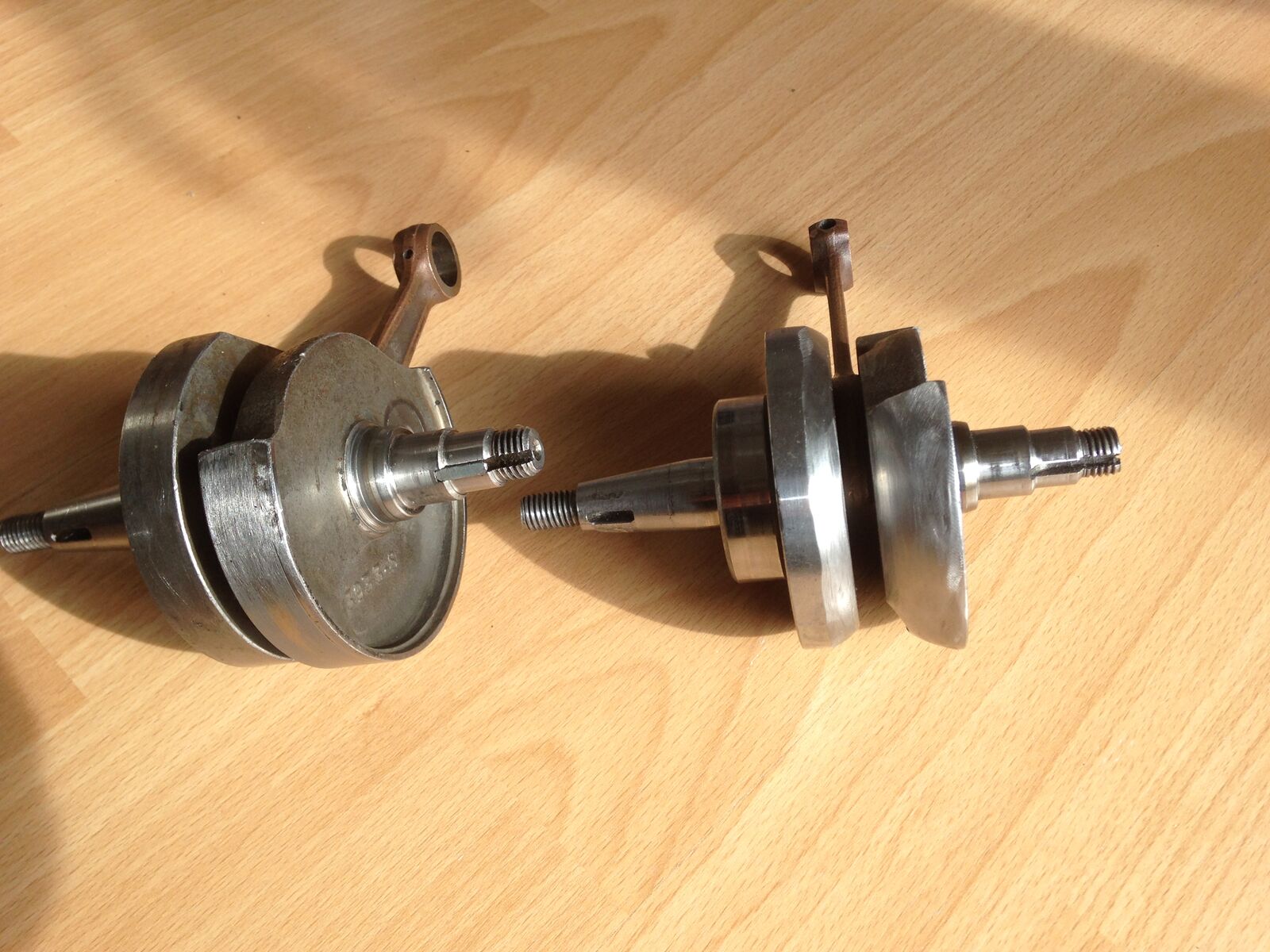

    Ich hab wohl gerade einfach kein Glück.
    Linke Seite original Kurbelwelle mit verbogenem Pleul. Rechte Seite im GSF gekaufte welle für Membrane. Pendelt auf 6 Uhr aus und hat Messing Buchse. Könnte ich zwar bearbeiten aber ohne Nadellager is mir das bei den Drehzahlen irgendwie unsympathisch.
    Meine PK Welle hat irgendwie auch deutlich schärfere Steuerzeiten als das andere Ding mit Membrane aber eh Wurst.

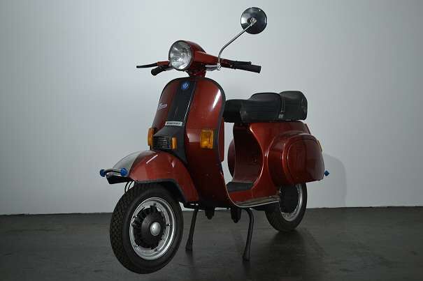

    Zu Weihnachten habe ich mir einen PK50 S Baujahr 83 geschenkt, zwei Monate später hat es endlich einen Spedition geschafft die Vespa in Salzburg abzuholen und mir vor die Tür zu stellen.
    Noch am gleichen Abend hab ich den Kickstarter betätigt und der Motor ist sofort angesprungen. Zu meiner Überraschung fährt bremst, schaltet, blinkt und leuchtet das Ding wie vorgesehen.
    Motor hatte wenig leistung, spuckte etwas aus dem Vergaser und der Lenker Stand schief aber egal. Sprit ein und aus eigener Kraft 20km zu meiner Halle gefahren. Soweit s gut.
    Lack scheint Original zu sein wie man schön an Nummern und Fehlstellen sehen kann auch wenn ich die Farbe noch nie gesehen habe. Weis jemand die Bezeichnung ?
    Die Stoßstangen sind schon im Schrott gelandet, das Felgensilber ging mit Verdünnung ganz gut runter, bleibt nur die Schreinerarbeit auf dem Trittbrett, mal sehen was da drunter ist aber zuerst um dne Motor kümmern.
    OK mit dem 16.10er Vergaser kann nicht viel gehen, in Ö war der wohl Serie drauf. Zu meiner Überraschung steckte unter der Kühlhaube ein 85er DR Zylinder, das macht die miesen Fahleistungen noch ungewöhnlicher also raus mit dem Ding

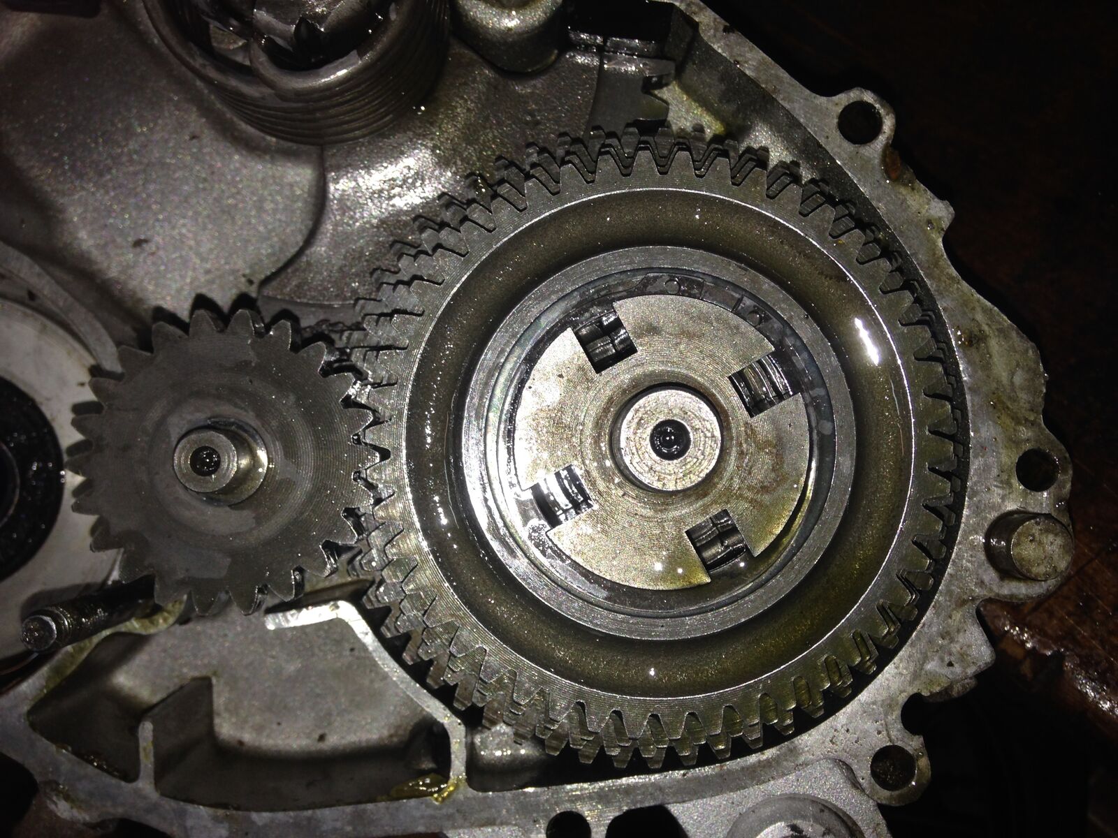

    Zähne zählen 46:22, also kein Österreich Getriebe darf drin bleiben.
    Um das Motorgehäuse un die Kurbelwelle steht es dagegen garnicht gut. Drehscheiber völlig im Eimer, Pleul Krumm und Lager Schrott.
    Die Sanierungsarbeiten am Motor werden jetzt wohl deutlich umfangreicher als ursprünglich geplant.

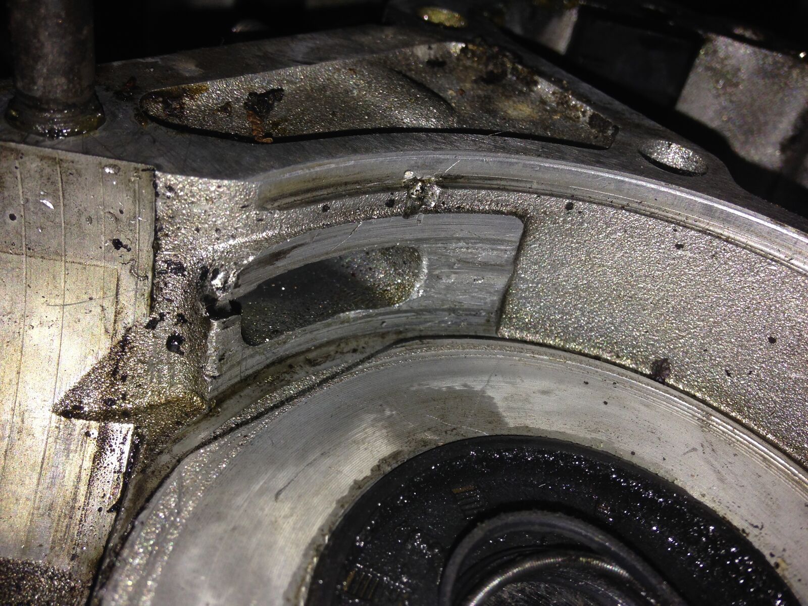

    Es ist schlimmer als gedacht. Der Drehschieber is völlig im Eimer.
    Was jetzt ? Polini Membransauger ? Ich muss mir bald für den TÜV einen anderen Motor leihen wenn es so weiter geht.
    Kurbelwelle sieht so ähnlich aus, außerdem is das Pleul krumm. Meine Mitschrauber wollten mir nicht glauben das ich mit dem Motor bis in die Halle gefahren bin. <X

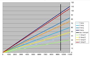

    im GSF Wiki bin ich fündig geworden
    Viergang-Sondertyp "Österreich lang":
    1. Gang 58:10 Zähne .. 2. Gang 54:15 Zähne .. 3. Gang 49:21 Zähne .. 4. Gang 43:26 Zähne Primär 4,93
    Exel angeworfen: Der 4. is dann wohl Serie genauso lang wie ein Deutscher 4. Gang mit 3,72 Primär. Also lass ich das Getriebe wie es is und Schau was sich an Zylinder und Vergaser machen lässt. Eigentlich müsste die Übersetzung doch super zu dem 85cm Zylinder passen, trotzdem reist der nix.
    Wenn meine Rechnerei stimmt und der Tacho keinen Mist anzeigt Dreht der Zylinder im 4. nicht mehr als 5500u/mim, im 3.max 6500u/min.
