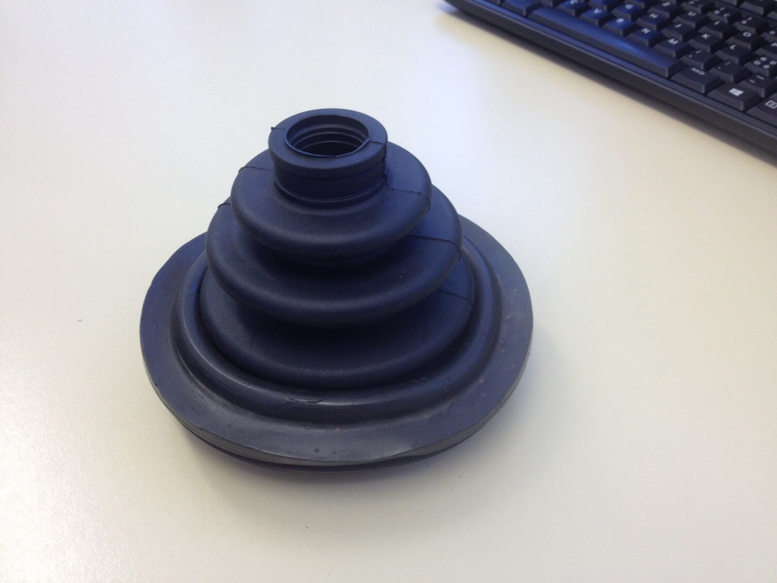

mit der vergasermanschette habe ich es übrigens so gelöst: -

wo her hast du die gummimantschette für den vergaser? brauche auch eine für den tüf.
